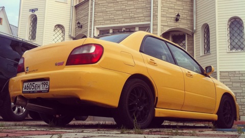

Тачка валит как проклятая:)
Снова в строю мой желток:)
