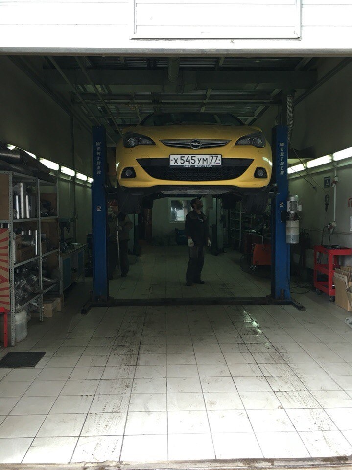

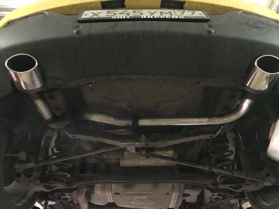

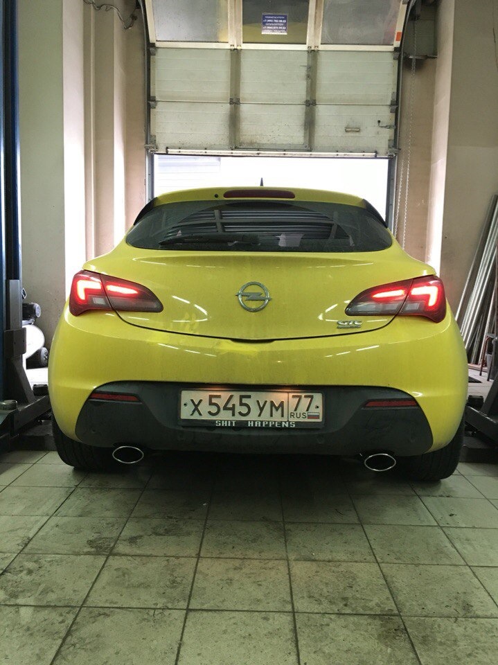

Совершенно спонтанно решил снова влезть в выхлоп, насадка потеряла былой блеск и вся прогорела, смотрелась в общем очень уныло, плюс давно думал о раздвоении, все таки очень не хватало его, решил как раз обновить насадку и заодно раздвоить до второй) вкладываться в тюнинх уже откровенно надоело, поэтому не стал рассматривать дорогие бренды (один такой бренд за полгода превратился в печальку), сделал в Мирусе у Руслана разводку и убрал резонатор.

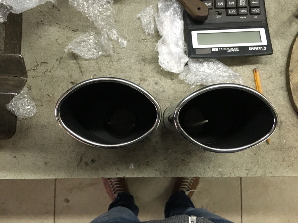

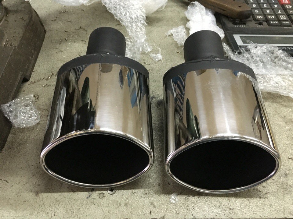

насадки mg-race, по форме как моя прежняя vibrant

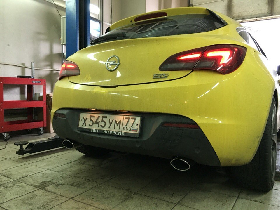

Что получилось из этого: на холостых появился звук, то что обычно все ждут "погазуй, как звучит?", при разгоне появился давящий бас, на 4-х тыщах сильно давит на уши, но это только при разгоне, при постоянной скорости на круизе (130) звук остался прежний, а значит с такой "конфигурацией" можно ездить на далекие расстояния…в общем в двух словах: звук стал громче, но грубее.
Раздвоение же получилось именно как хотел, овальные насадки чуть больше родных (сотки), надеюсь не потеряют вид

Надо было на стоковых насадках…
я искал, но это дохлый номер, такие вещи обычно уходят в течение полудня после появления в сети) но я хотел сток чтоб не платить за 2 новых, но увы не нашел штатку) но мне большие больше нравятся, главное форма не круг и не двойные)
Ну накрайняк у кота бы взял
а чего, по твоему вид не айс? не знаю, я полгода катался с такой же большой насадкой и после нее штатка милипи**рючей кажется))
Мне не нравятся большие трубы. Смотрится смешно, зная наши моторы. Я полгода тоже ездил с неродными насадками. Но в итоге все равно вернулся к заводу. Они самой правильной и подходящей формы и размера.
