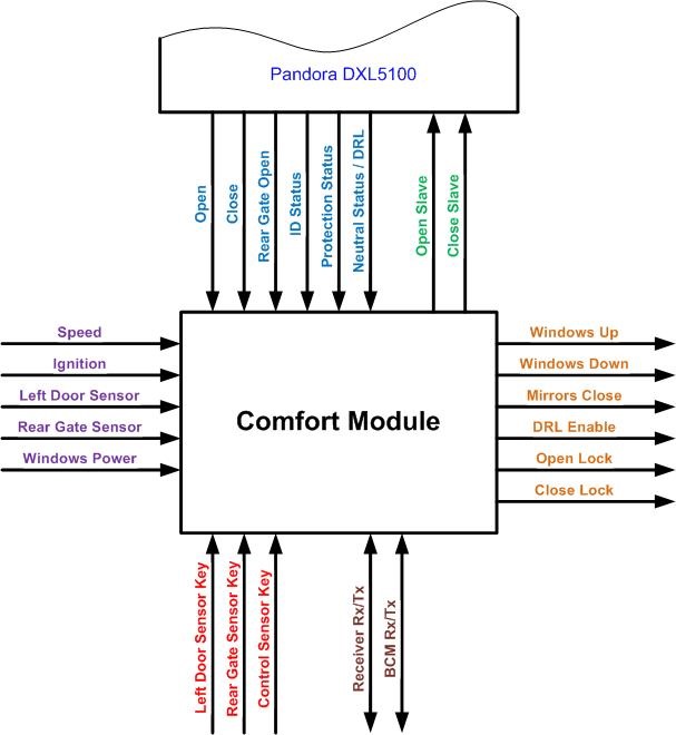

Начну немножко издалека. В комплектации моего автомобиля нет штатной сигнализации. Брелок с кнопками есть, но это всего лишь дистанционное управление центральным замком. Как я уже рассказывал здесь, при установке охранной системы я просто отключил штатный приемный модуль, ну и соответственно, управлять замком со штатного брелка стало невозможно, только с брелка охранной системы. Сначала меня это устраивало, но "червячок" незаконченности немного грыз :)
Охранная система Pandora 5100, как и многие другие, может работать в Slave режиме, при котором постановкой и снятием с охраны управляет штатная сигнализация автомобиля. Это особенно удобно при безключевом доступе. Но, поскольку штатная сигнализация является самым ненадежным звеном во всем комплексе охраны, то в Slave-режиме принимаются меры для повышения устойчивости ко взлому. Самым распространённым методом является, так называемый, "подпор штатного радиоканала", при котором встроенная сигнализация не отвечает на команды своего брелка, пока не будет пройдена авторизация от дополнительной охранной системы. Авторизация обычно производится с помощью радиометки.
Для таких автомобилей, где нет встроенной сигнализации, но есть дистанционное управление ЦЗ, и клиент очень хочет управлять всей системой со штатного брелка, установщики обычно начинают "колхозить". Берут сигналы с ЦЗ, "поворотников" и т.д. Я тоже решил "заколхозить", но более красиво.
После "расшифровки" управляющего кода между приемником и центральным блоком управления (BCM), о котором я написал в этой записи, сразу же пришла идея, как можно сделать имитацию штатной сигнализации и управлять Пандорой в Slave-режиме. Идея то пришла, а реализовал я её только через два года — всё-таки догрыз меня "червячок" :).

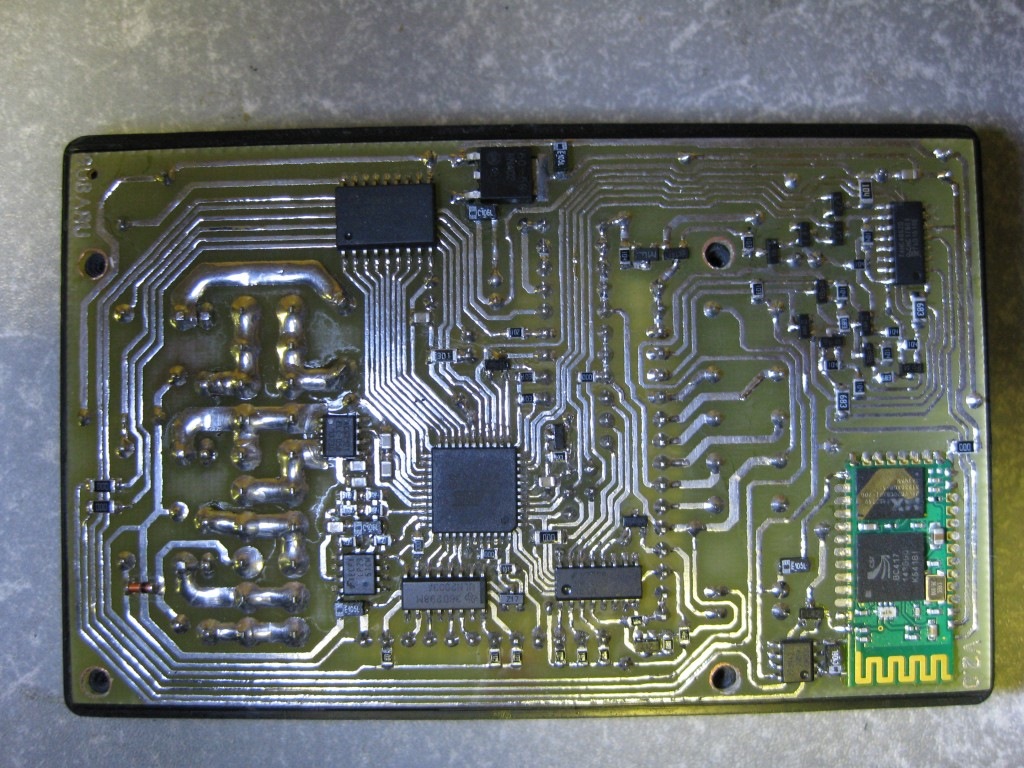

Спроектировал, собрал и запрограммировал дополнительный блок на микроконтроллере, взамен того, о котором я упомянул выше. Назвал его Comfort Module, потому что выполняет, в основном, функции комфорта.
На Пандоре программируется два таймерных канала. Один из них управляет включением какого-либо выхода (я назвал его ID Status) при появлении метки, а второй — включением другого выхода (Protection Status) при снятии с охраны.
Блок комфорта анализирует сигнал на выходе "ID Status" и, в зависимости от его состояния, принимает кодовую посылку от штатного приемника или игнорирует её. Это и есть так называемый "подпор штатки". Ну а дальше все просто. Если принятый код команды соответствует запрограммированному коду штатного брелка, то модуль подаёт команду на вход "Open Slave" Пандоры, которая, в свою очередь, снимается с охраны и включает выход "Protection Status". Получив сигнал "снято с охраны", блок подаёт импульс на открытие ЦЗ. При получении кода на закрытие блок включает выход "Close Slave". Пандора ставится на охрану, сообщая об этом выключением выхода "Protection Status", анализируя состояние которого, блок выдаёт импульс на закрытие ЦЗ. Здесь стоит отметить, что в Slave-режиме Пандора не управляет центральным замком, предоставляя делать это штатной системе.
С этого я начал, ну а дальше, как говорится, "Остапа понесло".

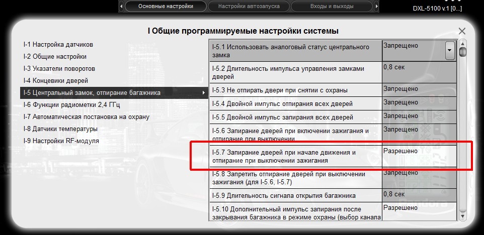

2. Настроил ранее в Пандоре автоматическое закрывание ЦЗ при начале движения и открывание — при выключении зажигания.
Второе работает хорошо, а вот первое… Дело в том, что Пандора определяет начало движения по датчику ускорения. Соответственно, если выезжая с гаража, немного "газануть", то ЦЗ закрывается, и нужно нажимать кнопку разблокировки, чтобы открыть замок для выхода из машины (ворота то надо закрыть). Приходится очень плавно выезжать, а поскольку каркас ворот создает на полу гаража небольшой выступ, получается это не всегда. Для устранения этого недостатка завел в блок сигнал скорости. Теперь ЦЗ блокируется только на скорости больше 10 км/ч.

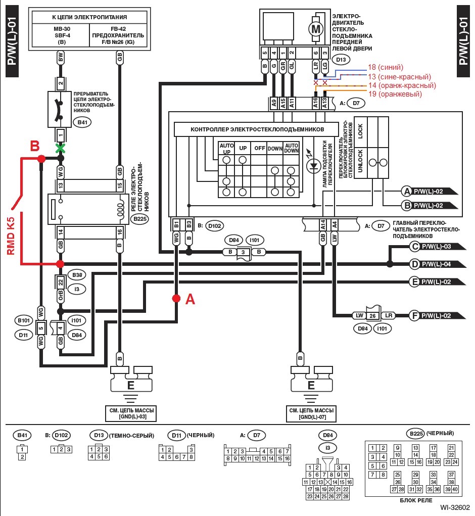

6. Прочитал у кого-то в БЖ про сгорание электродвигателей стеклоподъемников и ответ дилера, что виноваты доводчики. В комментариях пришли к выводу, что вероятность этого довольно высока. Ведь при нормальной эксплуатации не так часто нужно открывать/закрывать окна, особенно при наличии кондиционера. А с доводчиком каждый раз при постановке на охрану на электродвигатель подается напряжение, и ток довольно большой. Может и сгореть когда-нибудь. Запомнил я эту проблему и при разработке добавил в свой блок контроль тока в цепи стеклоподъемников. Датчик тока включается в разрыв главной цепи питания стеклоподъемников (на рисунке — зеленый крестик).
Алгоритм работы такой — если в режиме "снято с охраны" не было открывания/закрывания окошек, тогда при постановке на охрану импульс закрытия на доводчики не подаётся. Ну а т.к. силовая цепь стеклоподъемников подключается к блоку комфорта то логично было установить туда и силовое реле, убрав канал RMD K5 Пандоры.

Для управления блоком комфорта с Пандоры требуется шесть выходных каналов. Три уже были подключены ранее — это "Open", "Close" и "Rear Gate Open". А остальные три я освободил, перенеся их функции в блок комфорта. Свободных входных каналов после монтажа системы охраны оставалось много, ведь большая часть статусов берется с CAN-шины. А нужно всего два — "Open Slave" и "Close Slave". Еще подключил к Пандоре сигнал с датчика давления масла. Два года назад я почему-то посчитал его ненужным. Однако потом прочитал на сайте AlarmTrade, что режим автозапуска также контролирует давление масла. Хотя теперь, прочитав печальную историю драйвера papasl, думаю, что можно было и не подключать. Все равно датчик не работает ни фига.
Модуль "комфорта" подключил с месяц назад. В связи со сменой работы, времени на программирование практически не осталось. Поэтому в авральном режиме написал основные функции. Все, о чем рассказал выше, уже работает. Остальные задумки буду программировать уже зимой, наверное. Планируются такие функции: "пляжный" режим, настройка основных параметров блока кнопкой управления (как кнопка Valet в Пандоре), настройка всяческих параметров через Bluetooth со смартфона (сам модуль уже впаян). Еще может чего придумаю.
Схему, печатную плату выложу уже в следующей записи. Может кому интересно будет. Хочу еще видео небольшое снять, чтобы показать, как всё это работает.

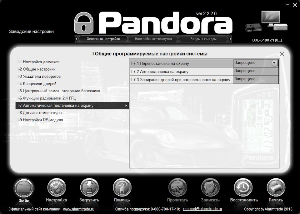

Здравствуйте, у меня вопрос, пассат в7, подхожу к машине по хенсфри разблокировка, стою рядом не сажусь, и начинается свистопляска с постановкой и снятием с охраны(щелчки бесят) менял разные варианты настроек — не помогает. сталкивались с этим?
Это вам лучше обратиться к установщику, который сигнализацию ставил. Можно "поиграться" с временами обнаружения и потери метки (это если мы про пандору говорим)
Установщик не знает. Да, про пандору, примерные параметры можете написать?
Что-то не повезло вам с установщиком. Тут важно как выполнена интеграция сигнализации в электронику автомобиля, как организован режим slave и т.д. Я сам то не имею опыта установки сигнализации в другие автомобили кроме своего, увы. А по поводу параметров, можете на скриншоте a.d-cd.net/c1dca56s-960.jpg посмотреть, как раз удачно попало: время обнаружения метки — 2 сек и время потери метки — 15 сек. А вообще, про пандоровский хендсфри не очень хорошие отзывы. То метки очень дальнобойные, то еще что… Вроде в последних моделях довольно много улучшений по этой тематике сделано. Но я этим не сильно интересуюсь, ибо сигналка поставлена, и менять пока не собираюсь. Вообщем, я бы порекомендовал найти установочный центр, авторизованный пандорой, и там попытаться разобраться с проблемой. Еще можно на alarmforum.ru попробовать спросить. Но, как правило, там тоже рекомендуют сначала к установщику обратиться.
SHESHENIN
Кстати, я вот что подумал. Подошли вы к машине. Авто снялось с охраны. Вы дверь не открываете, просто стоите рядом. Тогда через 20 секунд (или чуть больше) система автоматически ставится на охрану. Но т.к. вы так и стоите рядом, она снова снимается, и т.д. Угадал?
Да, всё именно так и происходит. Бесят бесконечные щелчки и пиканья, Неужели система не понимает что метка рядом и зачем она встаёт на охрану?
Ну такова логика работы. В этом случае нужно отключить "автоматическую перепостановку на охрану" (manuals.alarmtrade.ru/pan…aya-postanovka-na-ohranu/ — это для пандора 5000). Тогда не будет ставиться на охрану. Но при случайном снятии с охраны, лишаетесь возможности автоматической перепостановки. Я бы в вашем случае, просто приоткрыл бы дверь, находясь рядом.
Я пришёл к такому же выводу, в результате долгих экспериментов, но считаю это недоработкой пандоры. Не очень хочется даже приоткрывать дверь, особенно зимой…
Вот поэтому я настроил только закрывание по хендсфри. А для открывания сделал сенсорный датчик в ручку.
SHESHENIN
Еще можно просто открыть и закрыть дверь. Тогда автоматическая перепостановка не сработает. Я именно так и делаю в таких случаях, зная об этой особенности.
ПРО дверь не знал, попробую, возможно это выход из положения. Но если что нибудь придумаете, напишите.

Управление открытием багажника настроено через CAN?
Не. Там все проще (или сложнее) :) Вот тут я рассказывал про это дело www.drive2.ru/l/5622614
А в пандоре функция открывания багажника настроена только так — на двухминутный интервал.
<не. Там все проще (или сложнее) :) Вот тут я рассказывал про это дело www.drive2.ru/l/5622614>
Это я читал. Но вопрос в другом — как Панда управляла замком багажника: по аналогу или через CAN?
<а в пандоре функция открывания багажника настроена только так — на двухминутный интервал.>
У Панды есть нюанс: есть охранная зона "багажный отсек", в которой ударник и объемник отключаются на 3 минуты, и есть зона "багажник", в которой ударник и объемник отключаются до 30 минут. У меня мысль такая: если Панде разрешить управлять замком багажника через CAN, то она багажник считает багажным отсеком, со всеми вытекающими. Для проверки моей теории надо подключать аналогом, с программированием багажнику соответствующего входа. Возможно, еще при этом хорошо бы концевик багажника по аналогу подключить. Себе в скором времени по аналогу буду делать — проверю.
А, вон оно что! А я пытался узнать в чем разница между этимм двумя понятиями. Пандора в моем случае управляет чисто по аналогу. CAN в машине для багажника просто не предусмотрен. Надо будет при случае перепрограммировать выход управления багажником (или багажным отсеком — уже забыл что там у меня стоит).
