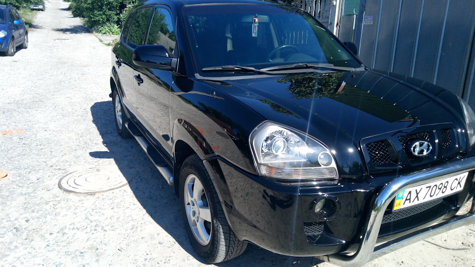

Загудел подшипник ступицы…передний левый. Кто какой ставил и от чего подходит? В планах еще заменить амортики. И думаю что при замене подшипников и амортов подкинуть новые сайлентблоки рычагов. Как думаете пора ли на пробеге 127.000 менять сайлентблоки?
