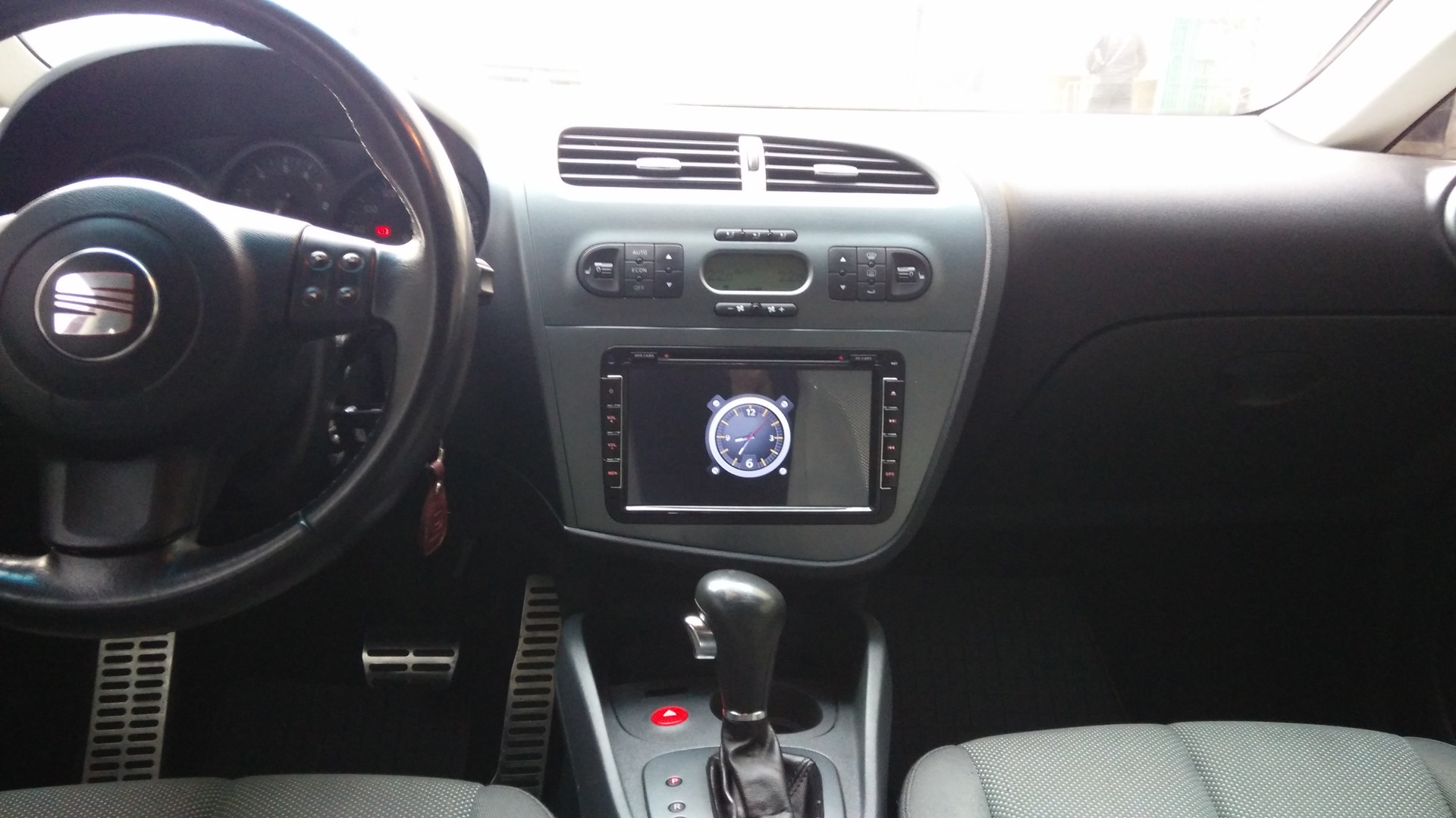

Сразу после покупки машины принял решение заменить штатное ГУ на что-нибудь с навигацией и интернетом. RNS-ки мне не очень нравятся по функционалу и выбор пал на NoName китайское ГУ с ОС андроид на борту. Также прикупил оригинальную рамку для установки и 8 металлических клипс (без них рамка не держится).
Характеристики ГУ:
Операционная система: Android 4.4.4 (Kitkat)
Размер экрана: 8 дюймов
Разрешение: HD 1024х600 px
Процессор: 1.6 GHz Quad-core
Встроенная память: 16 Gb
Цена: 300$
Интеграция с CAN-BUS: кнопки на руле работают, экран притухает при включении света, выключение звука при включении задней передачи, отображение базовой информации об автомобиле.
Антенну GPS закрепил над вещевым ящиком 3М скотчем, а USB порты вывел внутрь этого же ящика. К одному из портов потом подключился 3G Wi-Fi модем.
Само ГУ подключается в штатный разъем и требуется лишь соединить провод усилителя антенны радио.
Проездил я с данным девайсом около полугода и он меня заедостал. Не устраивали постоянные зависания (перепробовал множество прошивок) и не очень качественный звук (в сравнении со штатным ГУ).
Немного почитал 4pda и подобные форумы и заказал с AliExpress новое ГУ.

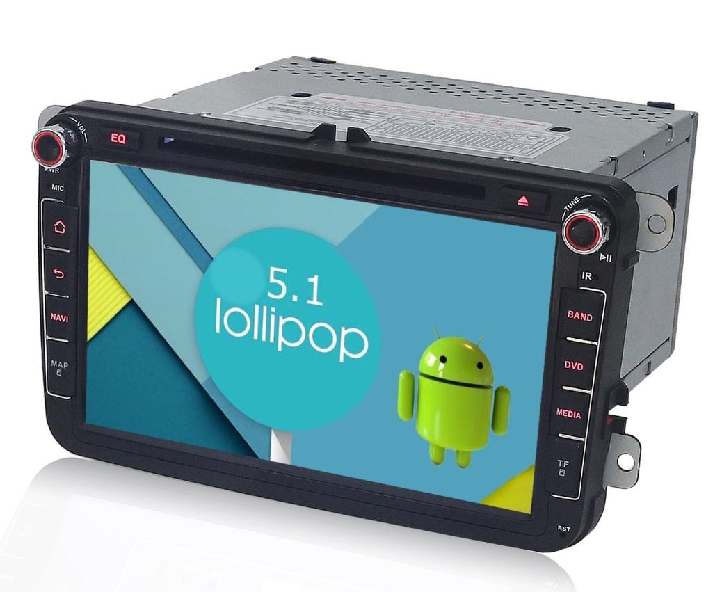

Характеристики нового ГУ:
Операционная система: Android 5.1.1 Lollipop
Цена: 380$
USB порты и GPS антенну оставил старые. Заменил только CAN-BUS Converter. По функционалу оба устройства идентичны но качество звука в новом ГУ лучше в сравнении со штатной магнитолой и была также отмечена стабильность работы девайса. За месяц ни разу не заглючило.
Звук стал более качественным, появилось желание слушать музыку на повышенной громкости но обнаружилась небольшая проблема: треск и поскрипывание дверных карт. Не долго я терпел эти неприятные для уха сеатовода звуки и сделал обесшумку 4-х дверей. Ребята на сервисе за половину дня проклеили шумкой, виброй и антискрипом двери и карты. Приятный бонус от сервиса: смазали стеклоподъемники и дверные ручки.
В итоге, дверные карты перестали издавать посторонние звуки и звучание стало более глубоким.
На старое китайское ГУ я собрал стабильную прошивку, установил на стенде и оно работает стабильно уже неделю постоянно включенным. В дальнейшем планирую продать его.

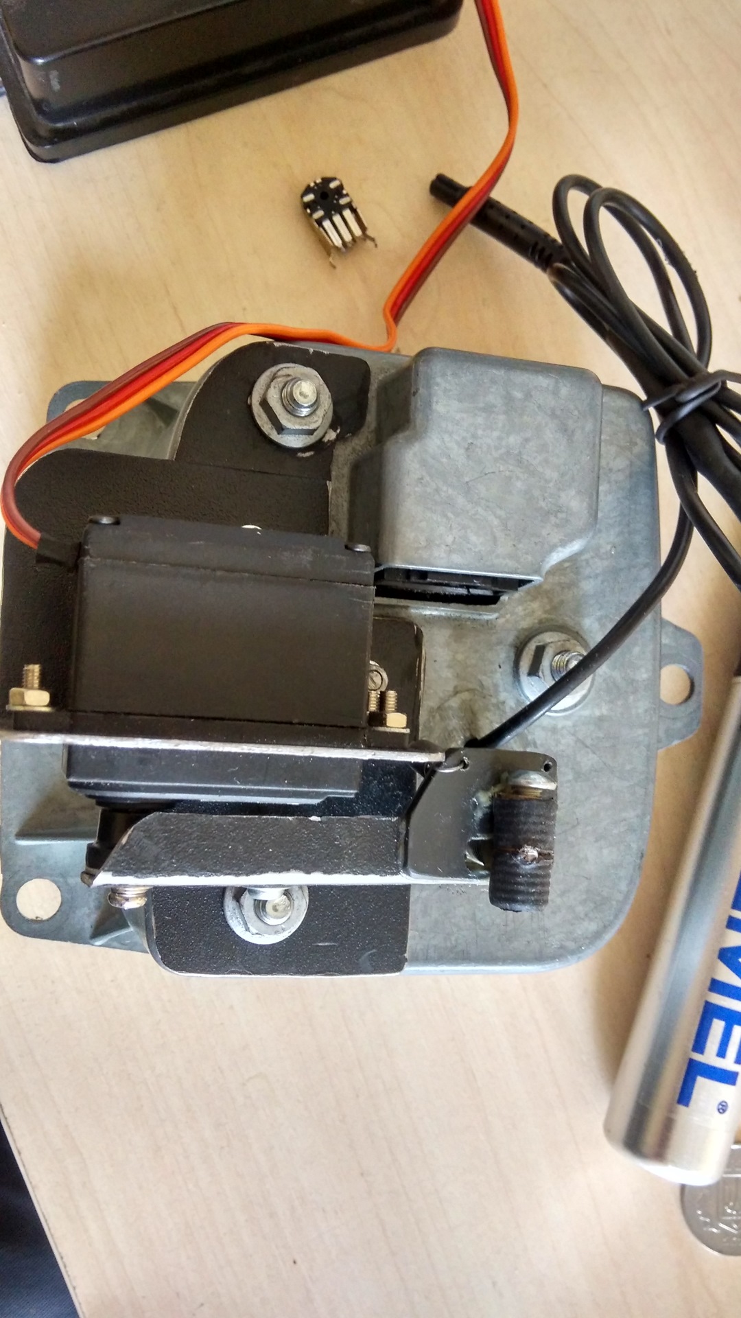

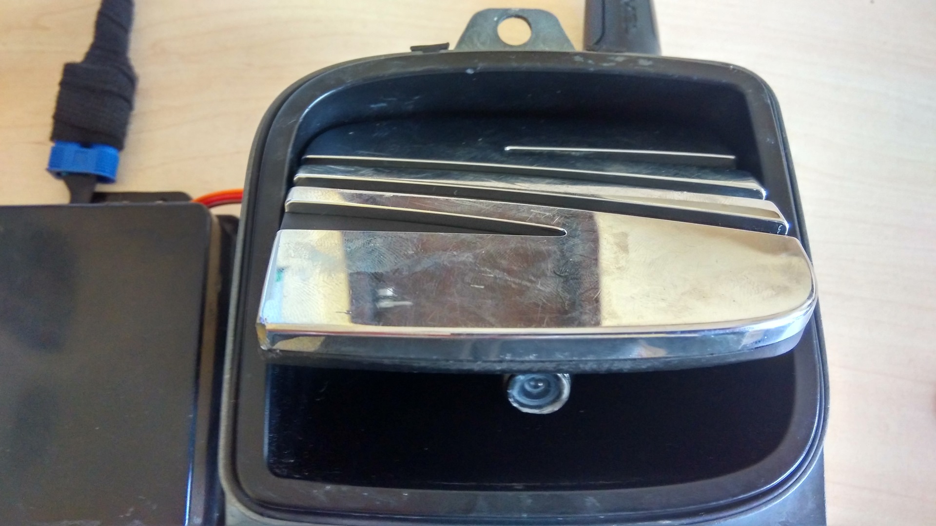

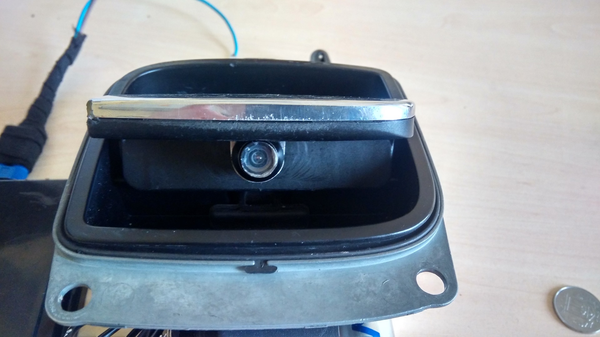

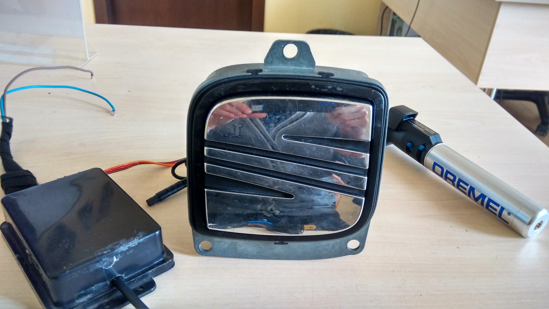

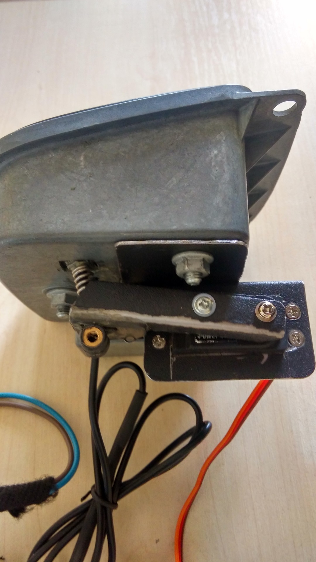

Далее в планах установка камеры заднего вида в кнопку крышки багажника. Механизм и блок управления уже готовы, были протестированны на стенде (хорошо что есть второе ГУ), осталось только установить модифицированную кнопку, подключить блок управления и прокинуть провод камеры.
Планы на установку откладываются уже не одну неделю из-за плохой погоды и отсутсвием гаража. Фото привода кнопки ниже.

А можно более детальные фото инсталяции камеры
Сейчас механизм опять в доработке ((
Не хочет сервопривод китайский при минусах работать. Увы.
Тоже хочу заморочиться с камерой в значок. А то пачкается постоянно.
Последняя идея — использовать сервопривод заслонки климата. Тока ест не много и работает во всем диапазоне температур.
Или сервопривод от hpi который сильный
Купил самый мощный. Так вот он и клинит.

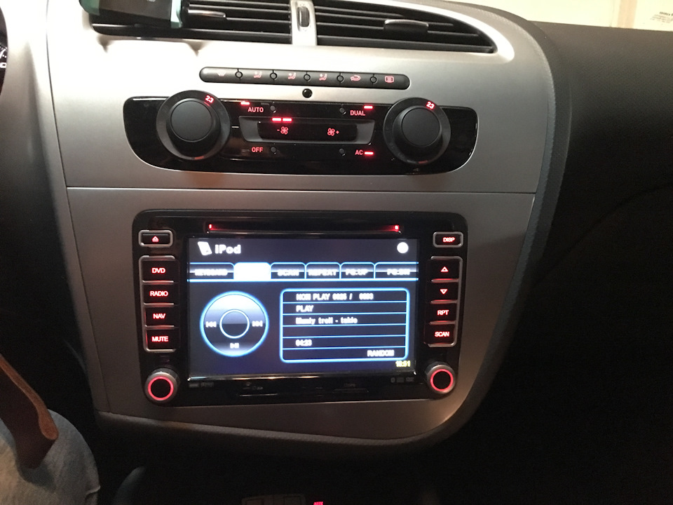

Добрый вечер. А зачем рамку новую покупал? В обычную этот патефон не влезает? Прикрепляю фото своей.
Влезает. У меня был доисторический магнитофон )
Понял)

а так же как сделал сервопривод? или его можно купить готовым?
Новое ГУ — фирмы Joying, модель EU-JY-VL130. Вот ссылка на описание: www.carjoying.com/joying-…vw-golf-passat-jetta.html
Про эту фирму слышал хорошие отзывы. Плюс, они одни из первых сделали ГУ на 5-м андроиде.
Сервопривод делал самостоятельно. Сервомотор купил в авиамодельном магазине, механику сделал из листового металла, камеру купил в Китае (выбирал самую мелкую). Блок управления состоит из преобразователя питания на 7.5 вольт (сервомотор имеет максимальную мощность при данном напряжении), контроллера Arduino Nano и реле, которое разрывает цепь концевика открытия багажника перед включением сервопривода.
