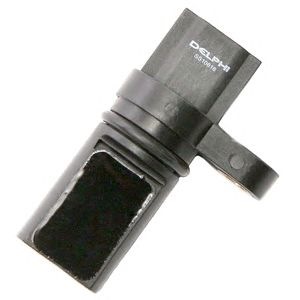

Часть 2 — Ошибка P0340 цепь датчика положения распредвала блока А DELPHI (SS10818)
Еду по ЗCД 110 кмч слушаю музычку хочу перестроиться и чувствую что руль встал и понятно что гидроусилитель не работает. Смотрю на приборку там световое безумие все засветилось, понятно что машина заглохла. Еле остановился так как тормоза стали ватные. Остановился начал заводить, не заводиться, думаю збс приехали. Начал кому то звонить, проходить минут 10 машина завелась, думаю норм, поехал дальше проехал 1 километр и опять заглох, постоял еще немного и еле доехал до дома, понял что геммор сязан с температурой.
На следующий день поехал на работу (как раз ремонт напротив) ехал что бы не перегреться, мног оборотов не давал, так как понял что как доходит до рабочей температуре и стоило остановиться в на светофоре ли на 3 минуты, температура становилась чуть больше и машина глохла и заводилась спустя минут 10 пока не остывала (это главный признак того что это именно датчик ДПРВ) главное что бы был не перегрев а именно чуть больше рабочей температуры.
Заехал к ребятам говорю так и так. Они послушали мотор говорят цепь гремит натяжения уже нет, так как брязгала уже на всем диапазоне оборот от 2 — 4 тысяч. Считали ошибку говорят давай поменяем цепь, так как она не дает нормального натяжения и датчик может тупить из за этого. Цепь надо было менять и так по любому, поэтому начали делать. Датчик сам сняли сначала прозвонили тестером. Показал отклонение но не большое по сопротивлению. Поменять местами с блоком б было не реально так как он по форме другой.

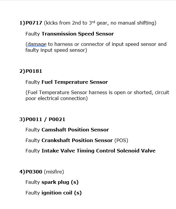

Доброго времени суток. Подскижите пожалуйста. Infiniti FX35 2004г.в.После ремонта ДВС высвителась ошибка р0011, но на работу ДВС ни как не влияет, работает ровно, не строит, обороты держит 650, не греется, заводится нормально и на холодную и на горячую. Масло проверяю ежедневно, оно на уровне между мин. и макс. Антифриз в норме не уходит. Ошибку скидываешь, "чек" гаснет ни каких изменений не происходи, но проехавшись и заглушив ДВС, после его запуска ошибка появляется вновь. Проехал с момента ремонта 150 км. и к р0011 добавилась р0021. Что? Всем может быть причина? Да ещё один нюанс, когда разбирали ДВС "варворы" сломали защелку на фишке датчика распредвала, если стоять лицом к авто с левой стороны, она одевается, но не защелкивается, по причине чего легко снимается и одевается. Заранее блогодарен.
