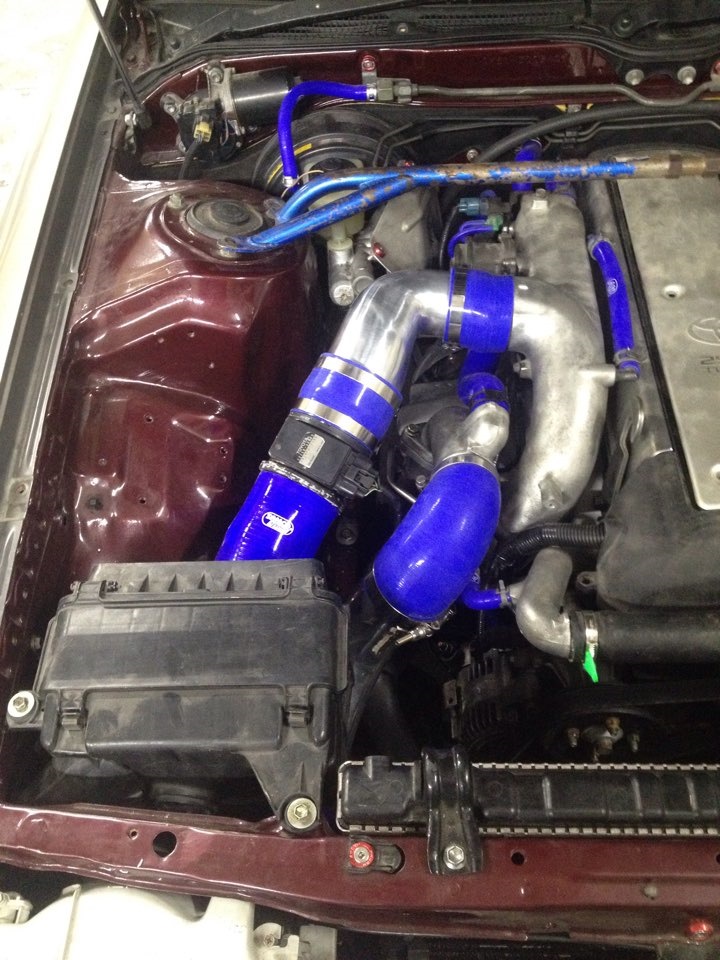

Для общего феншуя, приобрёл патрубок впуска JZX100(AJS) и силиконовый пайп от него до родного короба) Встало почти идеально, если пайп от ресивера был бы чуть длиннее) Но в целом отлично) Как всегда спасибо AJS Иркутск)

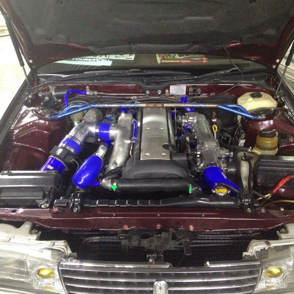

Общий вид)

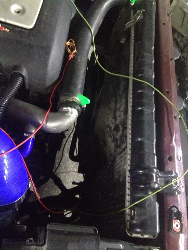

Поставил на акпп радиатор от Газели, т.к на родные штуцеры в радиаторе шланги большеваты) Как временная мера, пойдёт) Вот такие хомуты поставил на патрубок ож, за отсутствием в магазине других))))) Нужно купить силовые)

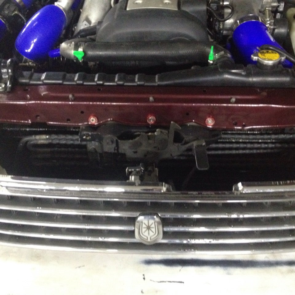

Так же поставил электро-вентилятор на радиатор, работает от кнопки) В будущем радиатор будет алюминиевый AJS от чего не скажу)))

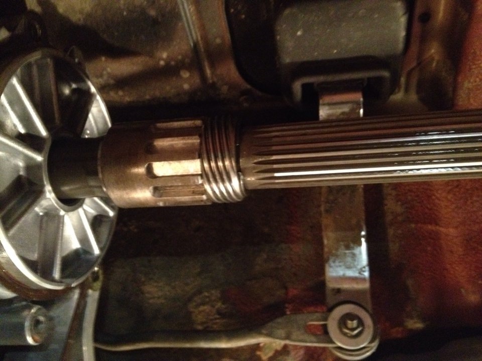

Так же все знаю проблему скорости с vvt-i моторами, вернее их акпп ) Я взял хвостовик от 90 датчик скорости от 81(спасибо за него <user name=
всё встало на родную подушку от 81 плюс заместо 12 вершинного ротора широкого, был установлен кастомный ротор к которому можно одеть шестерню спидометра) Посвящу этому отдельную запись, но чуть позже)">

Да я тоже греюсь Радиатор тонкий Вентилятор один маленький от субарика у друга после аварии остался, обкромсал его, что бы он влез) Что бы хоть какойто обдув был) Но нужно срочно менять радиатор и ставить пару вентиляторов)
Если ставить от AJS от 100 кузова, то есть решения по обдуву, вентиляторы от шевроле нивы, их ставит народ, и забывает про перегрев, мне на 90 радиатор они не подходят, по бокам вылезают((
Нравится, но виска-муфта больше нравится) Всегда есть обдув) Электро венты от шнивы, точно ставить не буду, они шумные) Вот от Аристы диффузор с вентами и блоками, было бы супер)

Рассказывай про вентилятор, у меня перегрев, не знаю что ставить(((
Да я тоже греюсь
Радиатор тонкий
Купи в какой нибуть конторе типо Форвард авто)
Большой электро)
Вообще я о вискомуфте мечтаю))
Вискомуфта не влезет(((
У меня она есть, но расстояние не позволяет((
Я буду впихивать)
А чем тебе электро не нравятся?
Всегда есть обдув)
От аристы, надо поискать, я про них забыл.
Виско муфту поставишь отчёт с тебя, интересно как она залезет)
Это прокатит только с жзх радиатором)

Радиатор у меня не от 100 будет)
