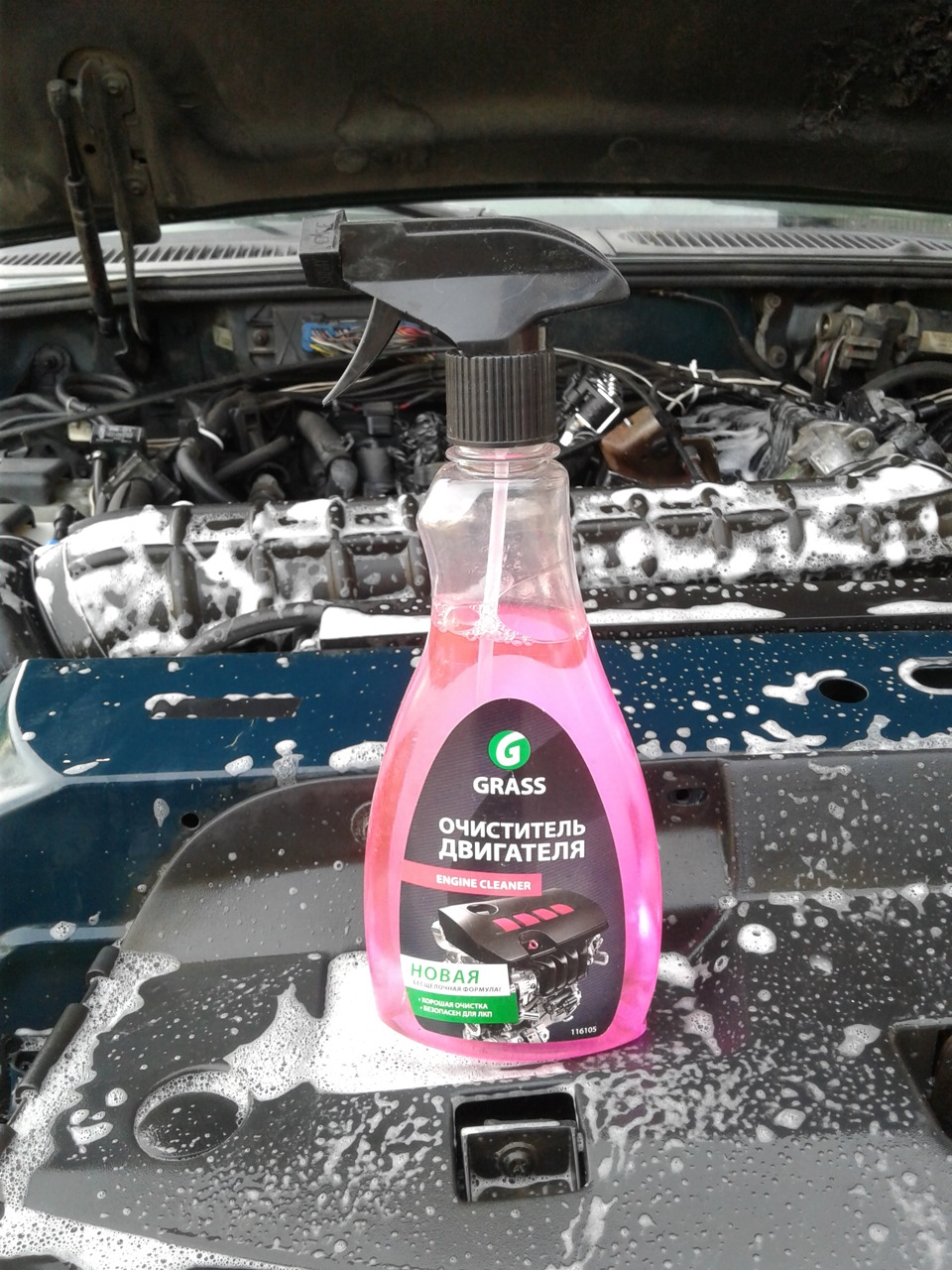

Чем именно мыть? Тут кто во что горазд: один хвалит Силит Бэнк от известкового налета для ванных комнат, другой ваще какуюто невиданную хрень для мытья посуды, третьи (довольно многочисленная группа) — специальную жидкость GRASS для очистки двигателя.
В общем я купил Силит, Фэри и очиститель двигателя компании GRASS.

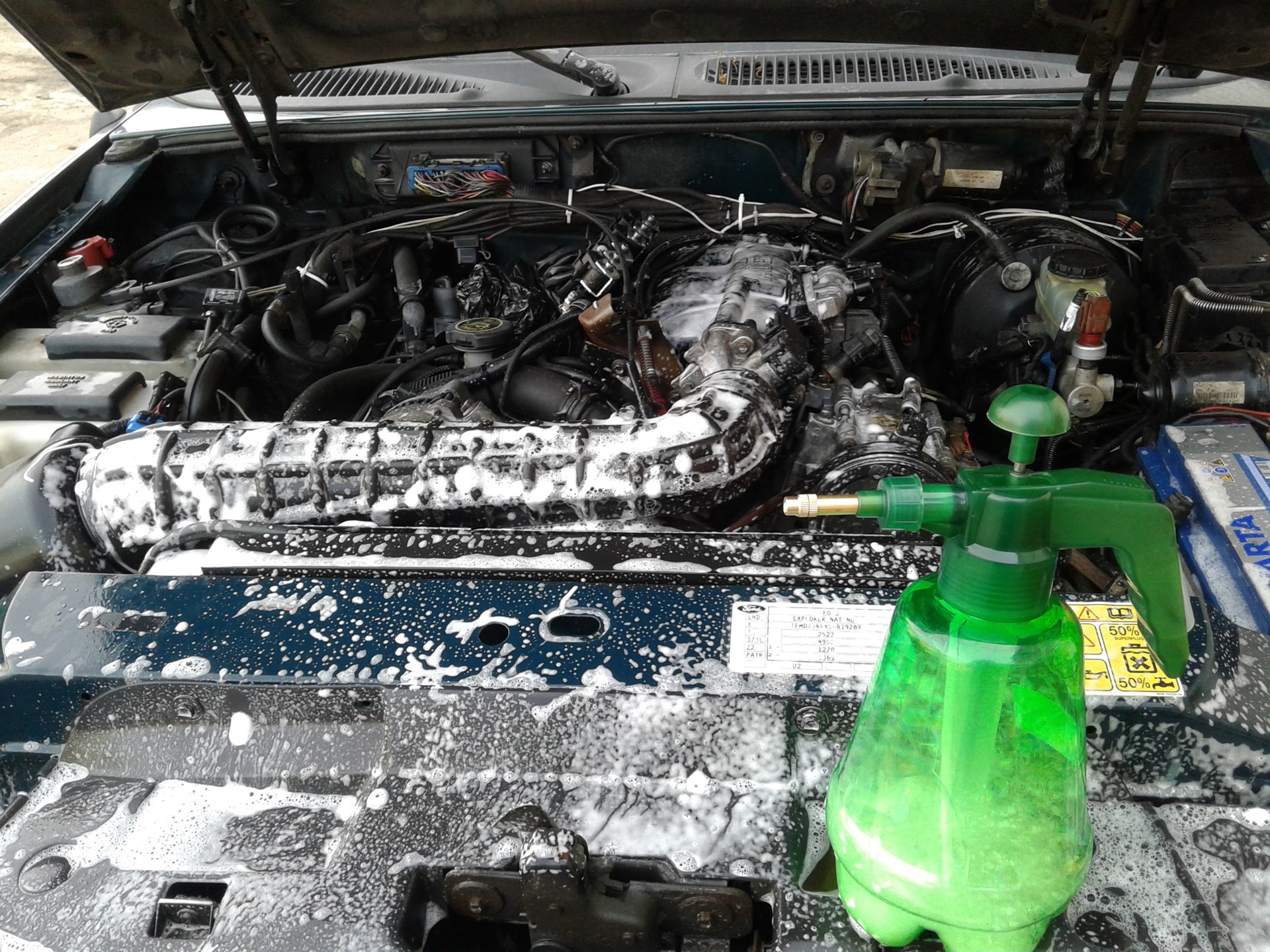

Фэри развел с водой и заправил этим раствором ручной садовый опрыскиватель, кстати именно Фэри дал самую прикольную и обильную пену:
Силитом старался пользоваться поменьше ибо он агрессивен к резине и пластику. Смывал все тем же опрыскивателем заправленным простой водой.

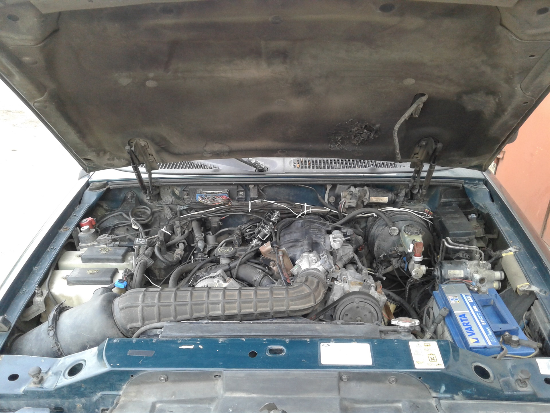

Фоток в стиле до/после не делал — забыл. Но в итоге через пару часов мотор стал выглядеть так:

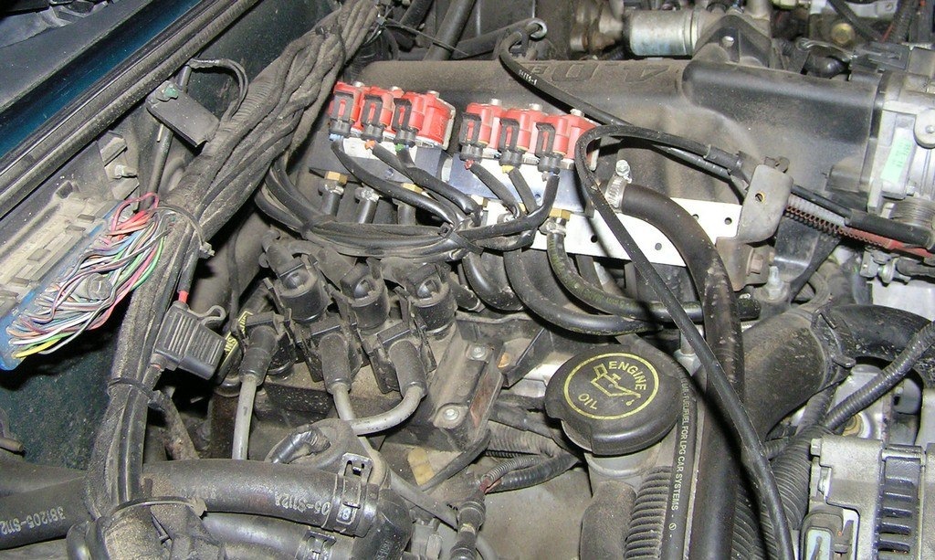

А вот эту фотку я делал пару лет назад, тоесть вид "ДО" был примерно таким:
Резюме. На мой взгляд наука химия проиграла бой многолетней подкапотной грязи. Да конечно, стало почище, но не так чтобы вау и ах, вполне можно было бы добиться такого же результата просто окатив мотор водичкой из ведра (утрирую). А так получается что как и 20 лет назад баночка с бензином и кисточка дадут куда более лучший результат.
