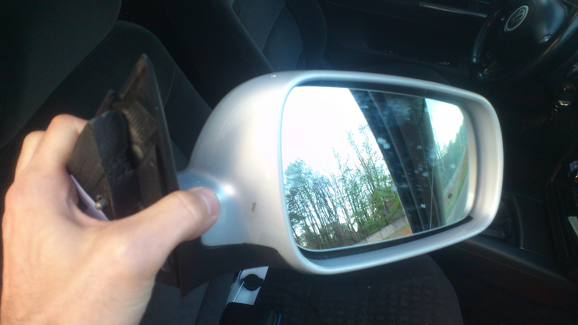

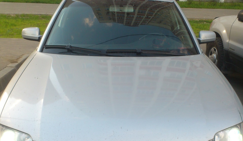

Давно хотел себе до установить большое зеркало, устал уже шею ломать смотреть слепую зону. Наконец то нашел время съездить за большим зеркалом. Не успев приехать домой сразу же установил его. Кстати зеркальцо у него со слепой зоной, как раз такую и искал.

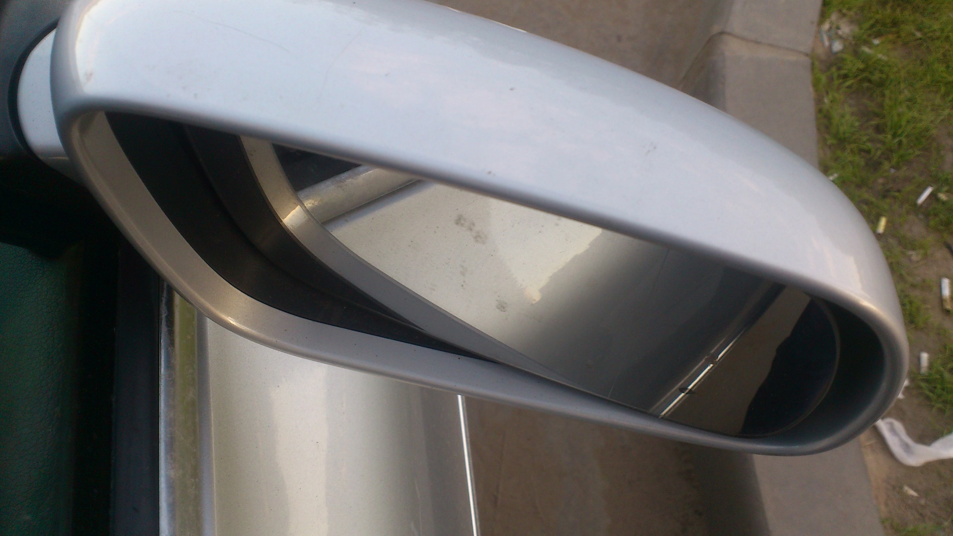

Единственное что меня напрягло в нем, так это то что зеркало почти в упор стоит. Вроде сравнил с малым, по углам они равны, но все же что то на большом зеркало немного не так стоит.

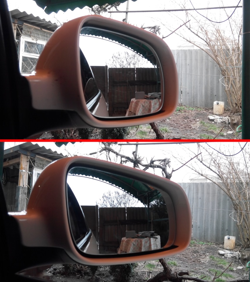

Я тебе со 100% гарантией говорю, что у тебя зеркало с праворукой машины. Это даже по зеркальному элементу видно, в праворуком зеркале нет края со слепой зоной, там всё зеркало асферическое. Меняй крепёжный треугольник со старого зеркала и будет тебе счастье.
100% на европейках леворуких форма зеркала другая, у меня как на 1 фотке стоит
Umatn1k
Сегодня же займусь этим) фэнкс!
Значит машинка на разборе уже была заменена на такое зеркальце с праворукого. Там были и без слепой зоны, но все же выбрал со слепой удобнее как ни как.
Зря, без слепой зоны зеркальцо лучше, оно все увеличивает и больше видно бордюры.
Зеркало походу с право рукой машины, уголки надо менять местами, что бы получить нормальный угол обзора!
Да не, с леворукой. Покупал на разборах, а им нету выгоды привозить в москву праворукую.
Ну тогда не знаю, у меня зеркальце стоит почти одинаково настроено, что слева что с права…а у тебя по чему то аж из корпуса торчит?!
и я о том же)
