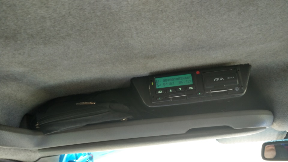

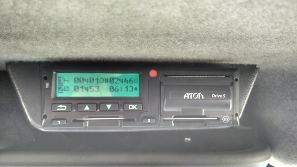

Отлично, загоняем. Ну и тут началось. Датчик скорости для Тахографа, который устанавливается в коробку, мерели и подбирали всей конторой, да же директор приходил. Я в течении двух часов пытался добится точных цифр за установку Тахографа, а они все мерили и мерили. Через пару часов вроде подобрали, подсчитали. Сумма вышла порядка 50 т.р! Сам тахограф — 30 т.р., датчик скорости 4200, а остальное за установку, материалы, таррировку, выдачу документов.
Место установки я им сам указал (а то на устанавливают).

Звонок в половине пятого. Установили. Приезжайте, будем таррировать. Приехал, выгнали бус и давай вдоль стены кататься вперед назад. У них метки стоят, похоже метров 50 точно отмеченные. Вот между метками и катались. И тут облом. Датчик который установили, не работает…
Загнали обратно, догадались взять штангель и померить расстояния до шестерёнки. Оказалось что датчик не дотягивается. Время естественно уже 18:00, датчик сегодня ни заказать, ни узнать есть ли другой. И директор заставляет своего сотрудника датчик который установили снять, а как придет новый, опять протягивать провод.
Через пару дней датчик пришел, отзвонились. Договорились когда подъеду, поставили оттарировали. Готово. Но! Карт водителей нет, как быть? В этой конторе мне пишут две справки о том, что карты находятся в разработке. И я начинаю уже спокойно ездить мимо постов ГИБДД.
На все про все: 55000 рублей.
