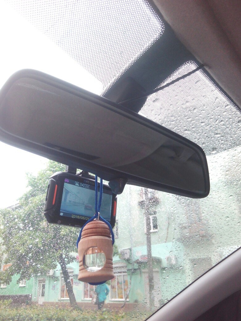

Заказал с алиекспресс самый простенький регистратор с чипсетом Novatek. Качество картинки, за такие деньги очень достойное. Регистратор подключал к плафону освещения., т.к. терпеть не могу висящих проводов…

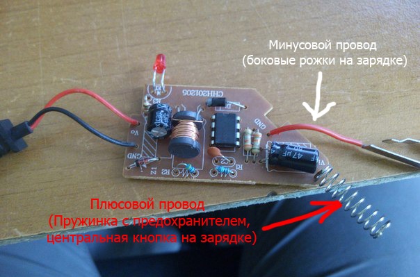

Разобрал зарядное устройство регистратора.
Отпаял:
— пружину, которая идет на центральную кнопку зарядки а так же на предохранитель. (Для тех, ком нужен предохранитель, можно попробовать припаять к самой центральной кнопочке, либо самому предохранителю)
— красный провод с минусовым "рогом".

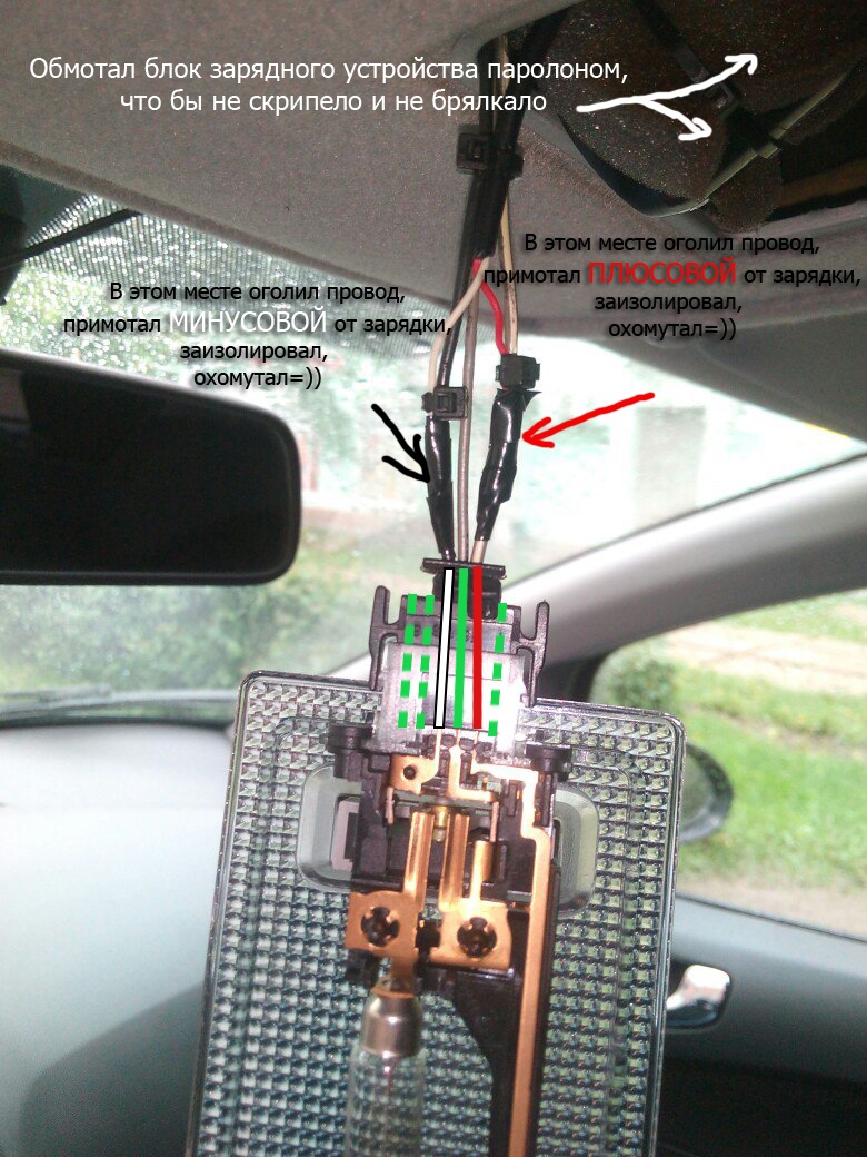

Припаял на эти места 2 провода, которые в последующем будут соединяться с нашим плафоном освещения…
Красный и белый, соответственно. Кстати на фото выше — красный провод с "рогом" будет перепаян на белый, т.к. это минус. Не запутайтесь
Фишка подключения к плафону имеет 6 контактов, 3 из них только задействованы. (Слева направо)
1. Пунктирная зеленая (не используется)
2. Пунктирная зеленая (не используется)
3. Белая линия, к ней подключается белый минусовой провод. Эта ветка идет на кнопку "Постоянно включенного света" (Положение 1 на кнопке)
4. Зеленая линия. Эта ветка идет на кнопку "Свет включается при открытии/закрытии дверей" (Центральное положение на кнопке). В нашем случае не используется
5. Красная линия. (Это плюсовая ветка)
6. Пунктирная зеленая (не используется)
Итак в завершении, как это работает:
Регистратор выключается через 5 минут после того, как мы вынули ключ из зажигания, т.к. именно через 5 минут срабатывает режим отключения салонного света, соответственно ток на регистратор не идет уже. Очень удобно.
При нажатии на брелке "открытие двери", электроника "просыпается" и, соответственно, регистратор включается.
P.s. Если бы у нас было подключено через прикуриватель, то регистратор включался и выключался только при включении/выключении зажигания.

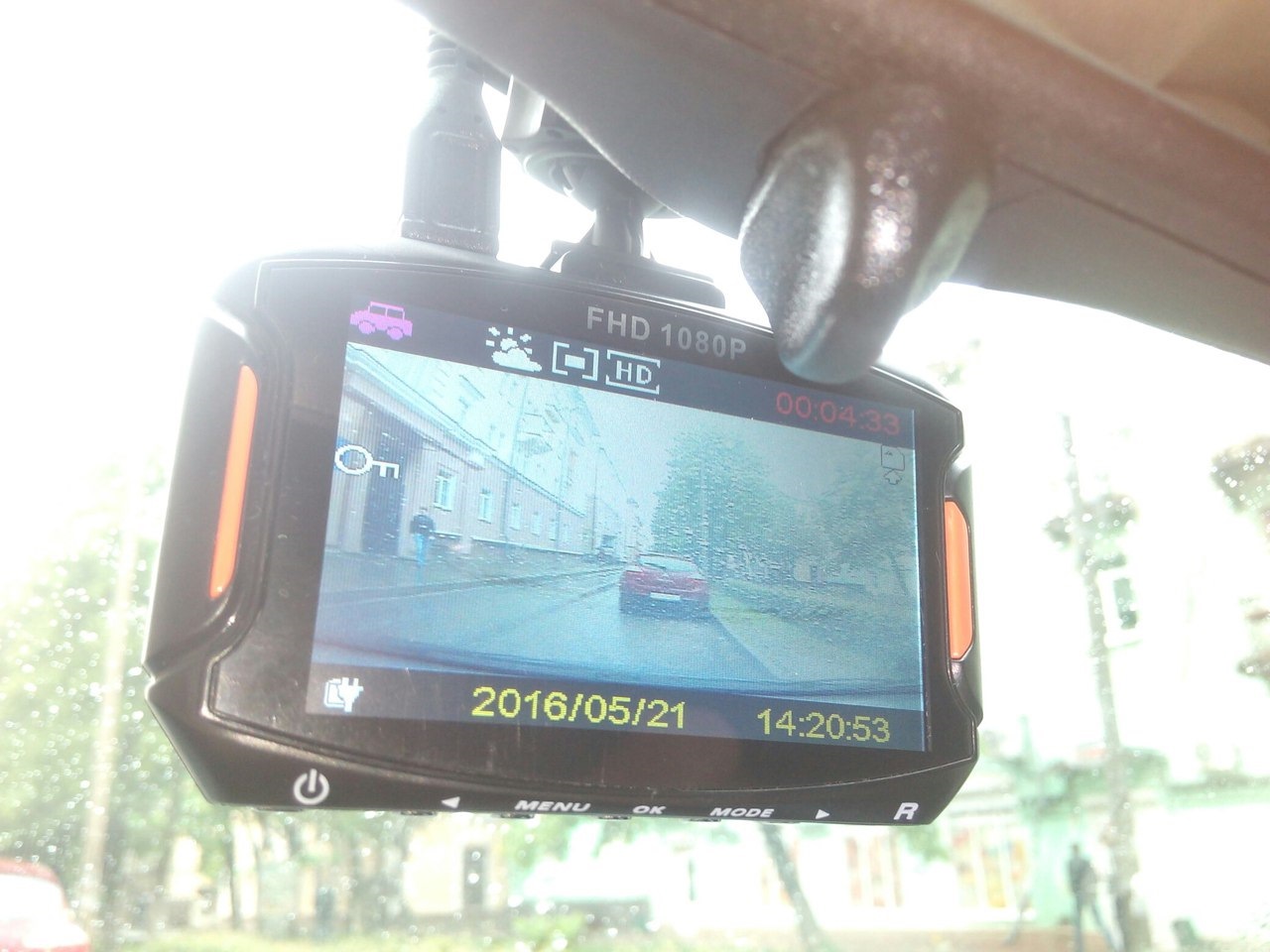

Если кому интересно качество картинки, выложу позднее…

тоже сделал по Вашей инструкции, но честно говоря напрягает тот факт, что каждый раз при открытии дверей(а это бывает не только когда тебе нужно куда-то ехать) включается регистратор и начинает записывать. просто у меня машина стоит в гараже и я часто лажу в ней и когда у тебя то включается регистратор то выключается то ненужное записывает то это честно говоря не совсем удобно, приходится постоянно его отключать от питания, потом искать эту дырочку куда обратно засунуть питание. вообщем вывод такой — если у Вас автомобиль стоит гдето под подъездом и распорядок у Вас такой — открыл дверь и поехал, то с таким подключением возможно будет удобно, но если как у меня то удобство под сомнением… и кстати заметил что эти провода и зарядное устройство от регистратора дают сильные помехи для радио, что тоже напрягает.
В регистраторе рамка торпеды не отражается?
нет
