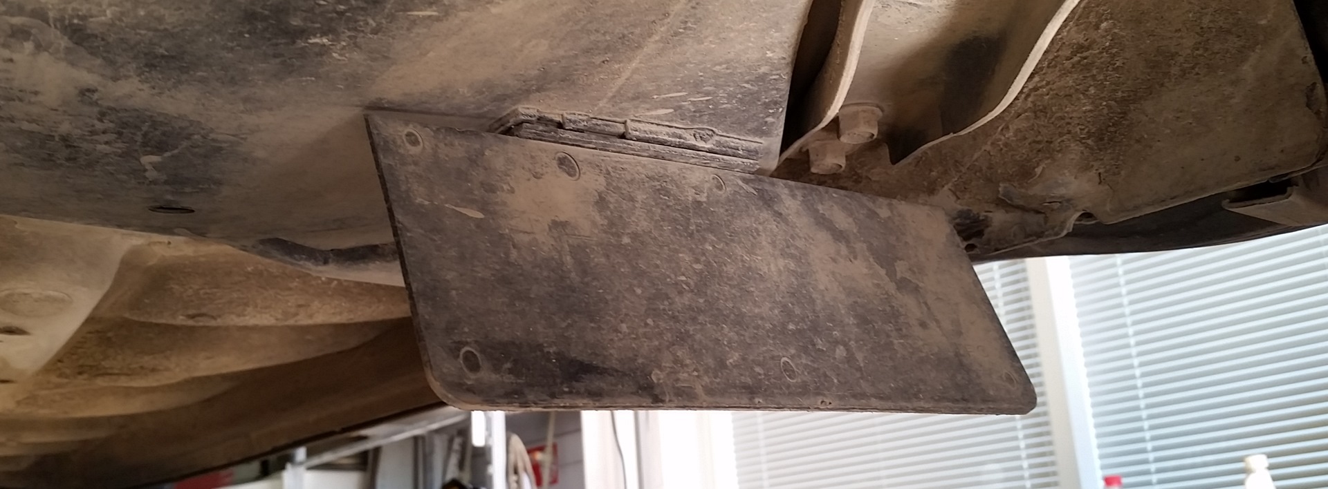

Ещё зимой обнаружил, что потерял пластиковую защиту, которая стояла перед задним левым колесом. Перед задним правым колесом такая защита есть и держится крепко.

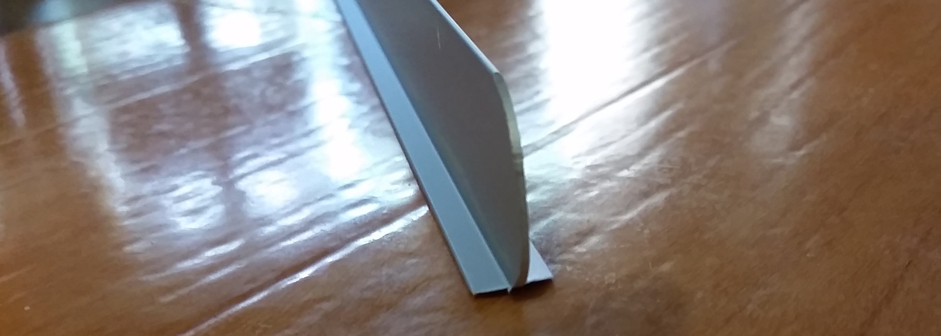

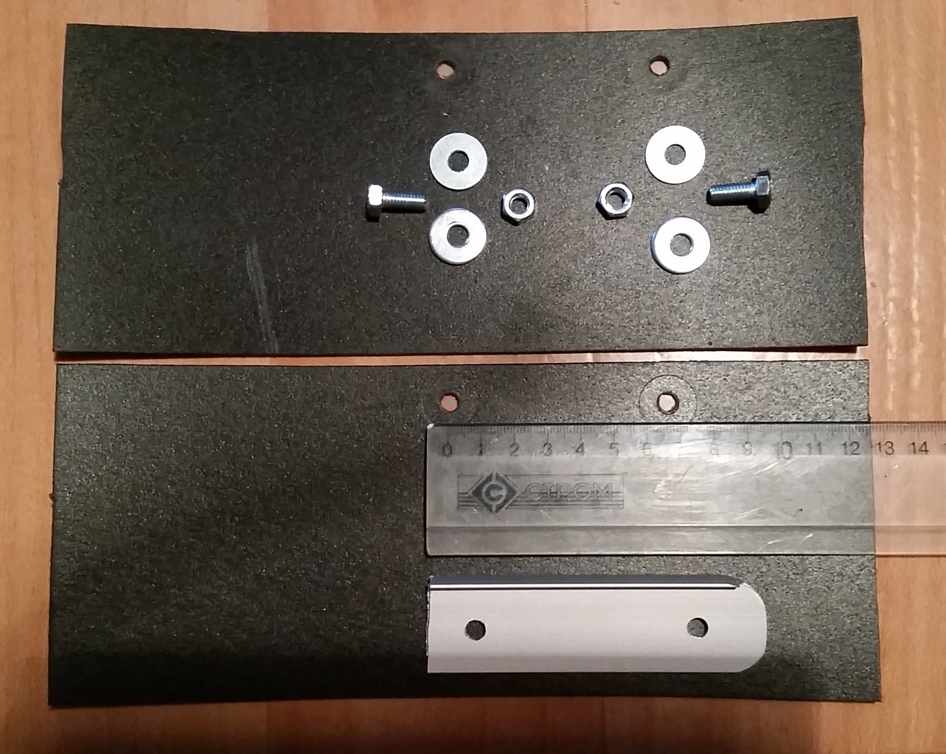

Оказывается эти подкрылки перед задними колёсами Subaru Forester SH нельзя купить отдельно от защитного пластика бензобака (Subaru Parts 42045-SC000 & 42045-SC010). Об этом в теме Подскажите номерки задних подкрылков Subaru Forester SH. Покупать этот пластик не захотел, поэтому, снял размеры с оставшегося правого подкрылка (240 х 90 мм) и решил левый сделать самостоятельно. За основу решено было взять всем известный универсальный брызговик Sparco, комплект которых купил за 350 р. Т-образную рейку из дюральки (уголок для края столешницы) нашёл сегодня за 100 р. в мебельном магазине. Также сегодня за 4 рубля был куплен крепёж: 2 болта, 2 гайки и 4 шайбы.

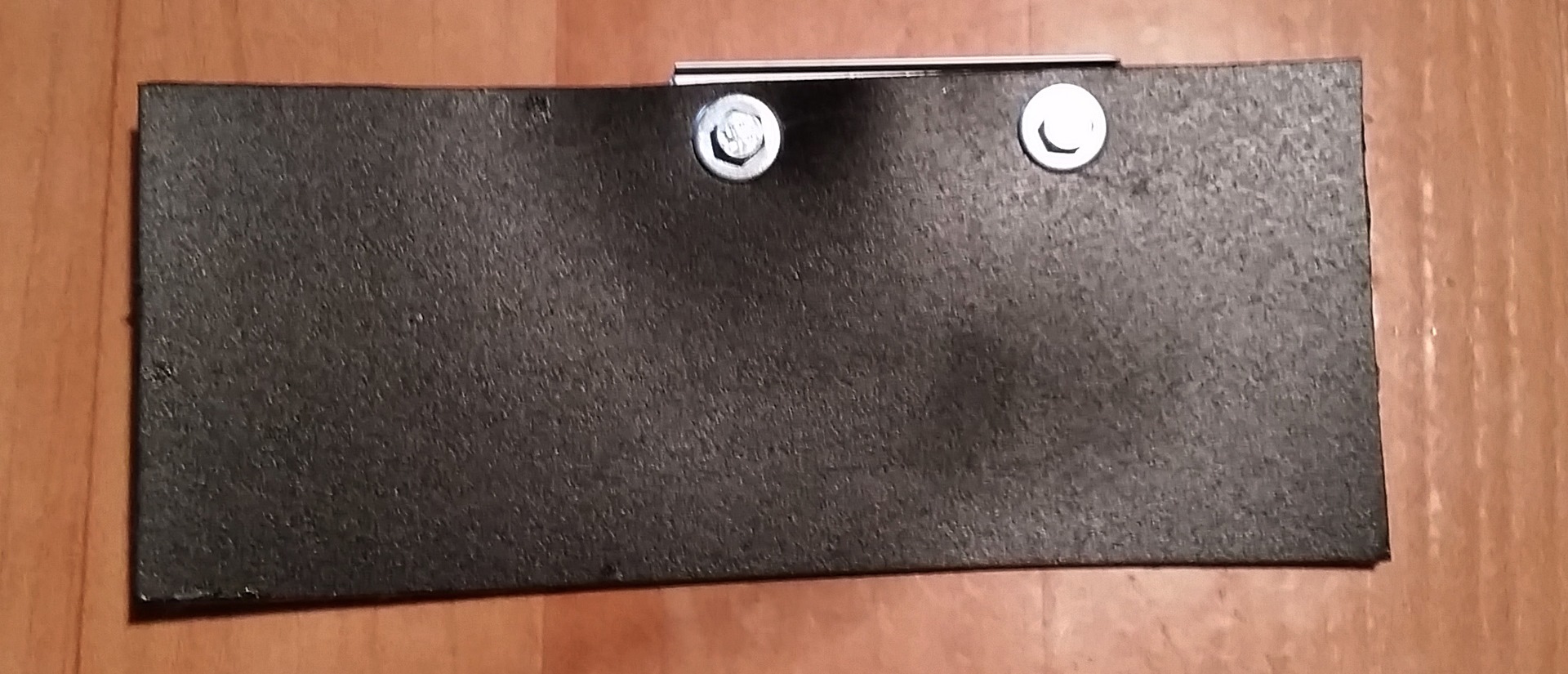

Брызговики хлипкие, поэтому решил сделать 2 слоя. Из брызговика вырезал 2 прямоугольника 240 х 90 мм, от дюральки отрезал кусок длиной 95 мм. У оригинального брызговика крепление расположено в 100 мм от наружного края. Разметил заготовки. Сверлом 6 мм просверлил дырки в заготовках.
Обезжирил и склеил 2 листка брызговика, установив между ними крепёжную планку.
После схватывания суперклея (50 р. за упаковку из 6 шт. на распродаже в Fix Price) скрепил изделие двумя болтами, подложив под гайки по шайбе с каждой стороны.

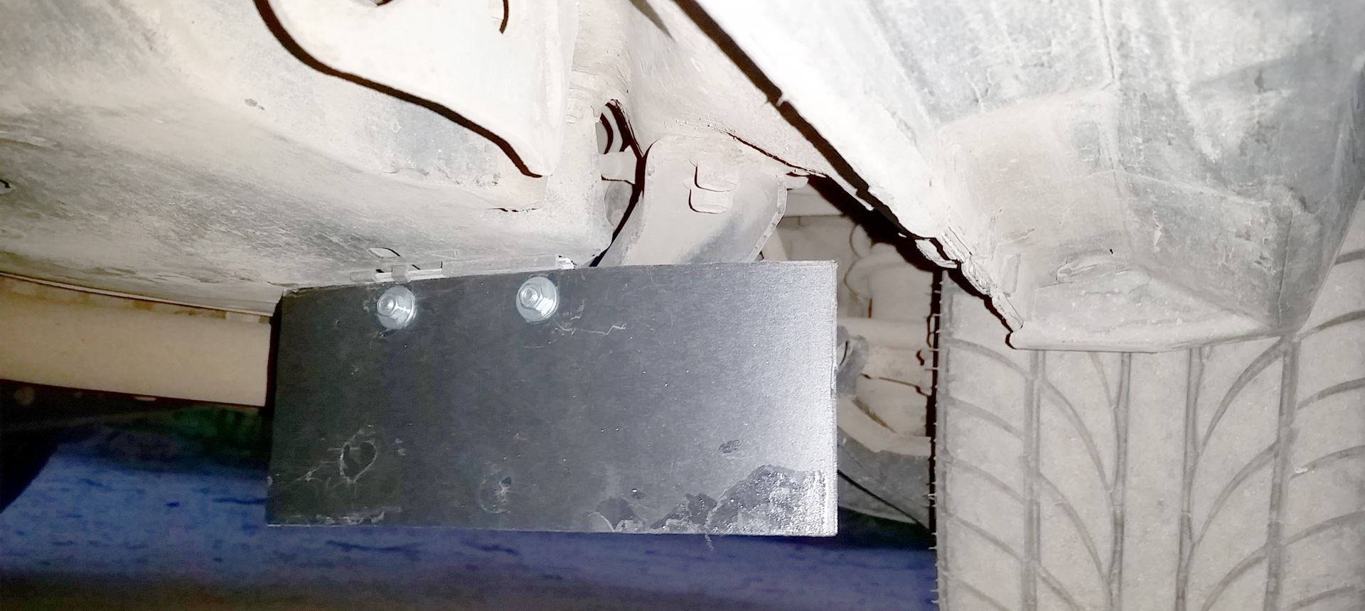

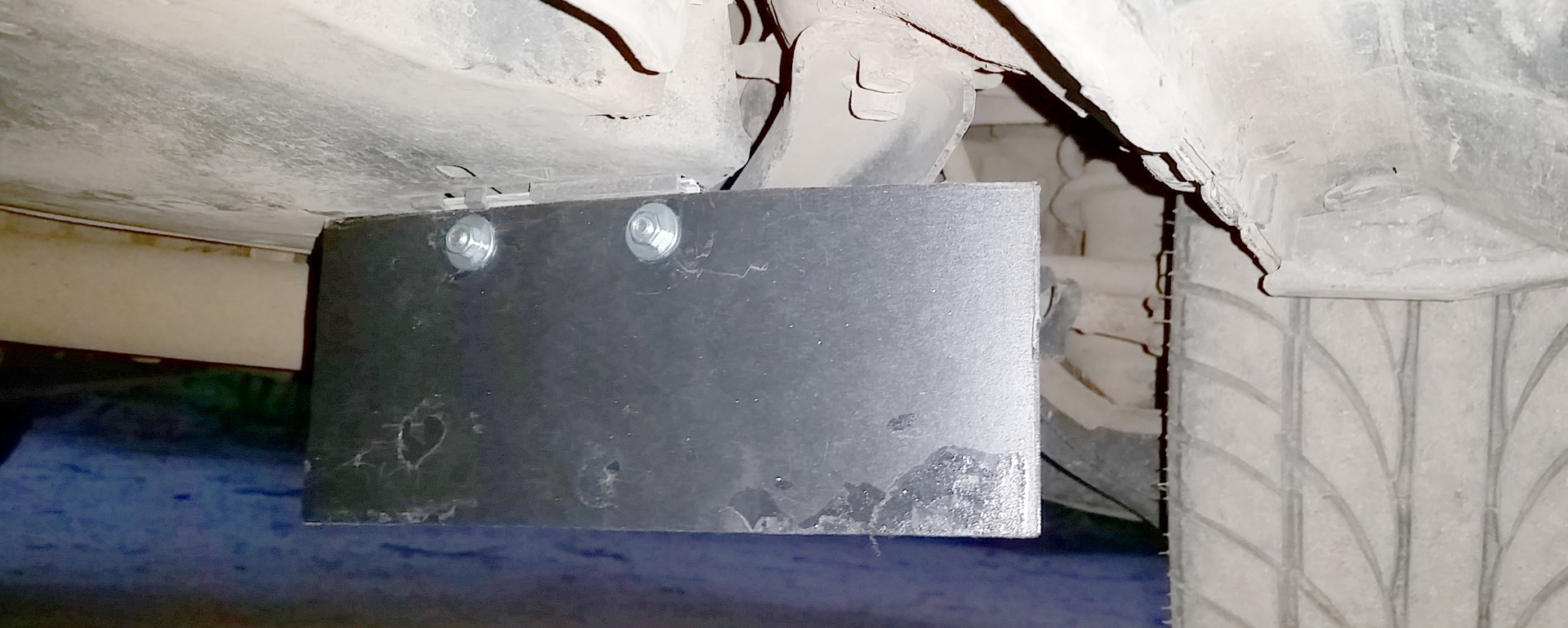

В итоге подкрылок готов. Осталось ещё 3 брызговика, большая часть рейки и море клея.
Установить на машину не сложно, просто продвинуть рейку в паз. Поднимать машину на домкрате не нужно.
Самоделка, конечно, но предложение продавцов с разбора купить б/у за 2000 руб. оставлено мной без ответа.

Сегодня поднимал машину на подъёмник.
Оторваны оба брызговика!
Больше париться не буду, зимой под пузом субару они не выживают! ))

Важные размеры:
ширина Т-образной части рейки, которая входит в паз — 11 мм;
длина — 95 мм.

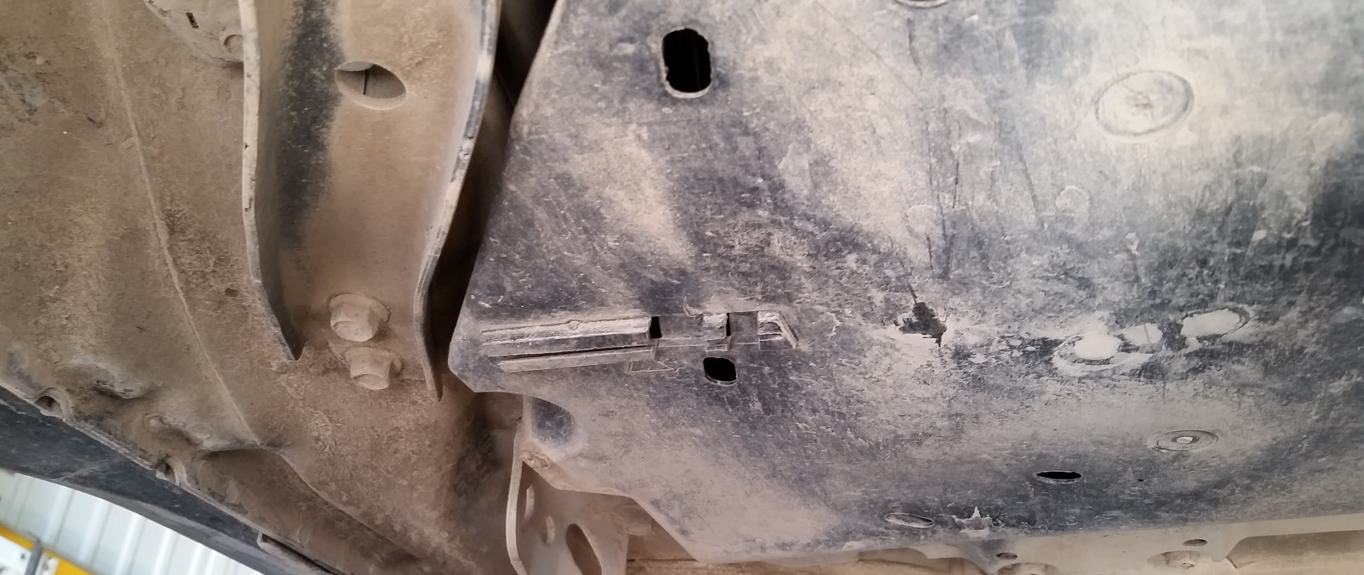

Подкрылок можно вставить в паз, только если согнуть его при установке. Паз открыт только с наружной стороны, с внутренней стороны — глухой, т.е. глубже, чем положено (95 мм) подкрылок не продвинется. После установки подкрылок распрямляется и обратно он выскочить не может, т.к. упрётся в порог.

Так то эта часть необходима для создания воздушного потока, который в свою очередь остужает тормозные диски, именно так объяснили мне официалы, спереди таже беда, но они хоть продаются.
Какой нафиг воздушный поток, обычные брызговики от брызг вперед.
Очень хорошо Но немного не верно. Т.к. оторвёт.

В этом месте алюминиевая рейка послужит, но в случае контакта с металлом, превратится в труху в первую зиму, т.к. валентность металлов разная, будет гальваническая пара.
Ну, и резину лучше брать нашу, помягче.

Алюмишку на всю ширину резины пускать не получится, т.к. паз в днище длиной 95 мм и заканчивается глухо (фото 2).
Поезжу пока так.
Думаю, летом цепляться мне не за что, пузо-то достаточно высоко от дороги.
Количество болтов и жёсткость конструкции увеличивать не хочу. Если уж сяду на брюхо, то лучше пусть брызговик разорвёт-оторвёт, чем выдерет пластик из днища от защиты бензобака.
Про гальваническую пару согласен.
Видимо в будущем, если придётся повторить, то от болтов откажусь в пользу пластиковых стяжек или клипс.
