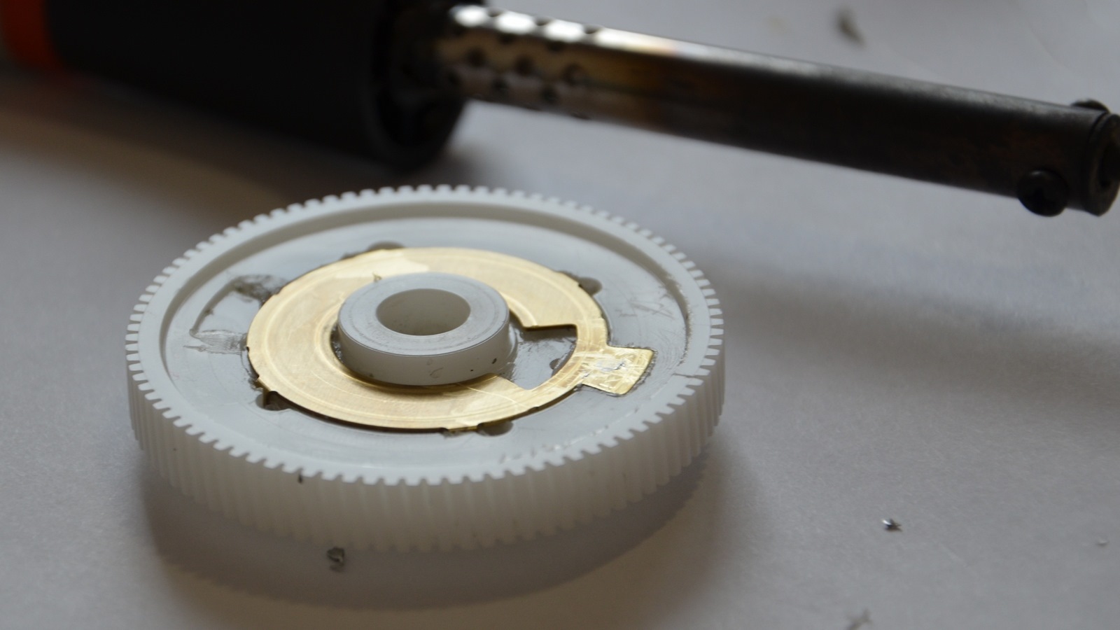

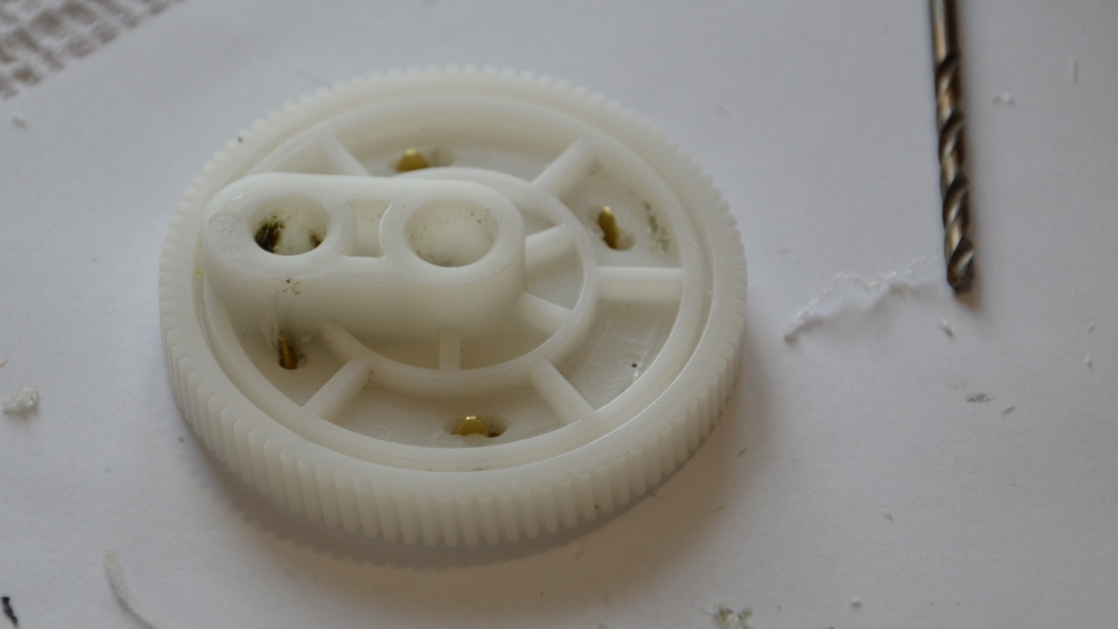

Я выбрал схему с разворотом дворника в правую сторону. На драйве у Foxch2 выложено как это сделать. Foxch2 — молодец! Одну из самых полезных доработок описал.
Я в своем рассказе добавлю больше деталей по фоткам.

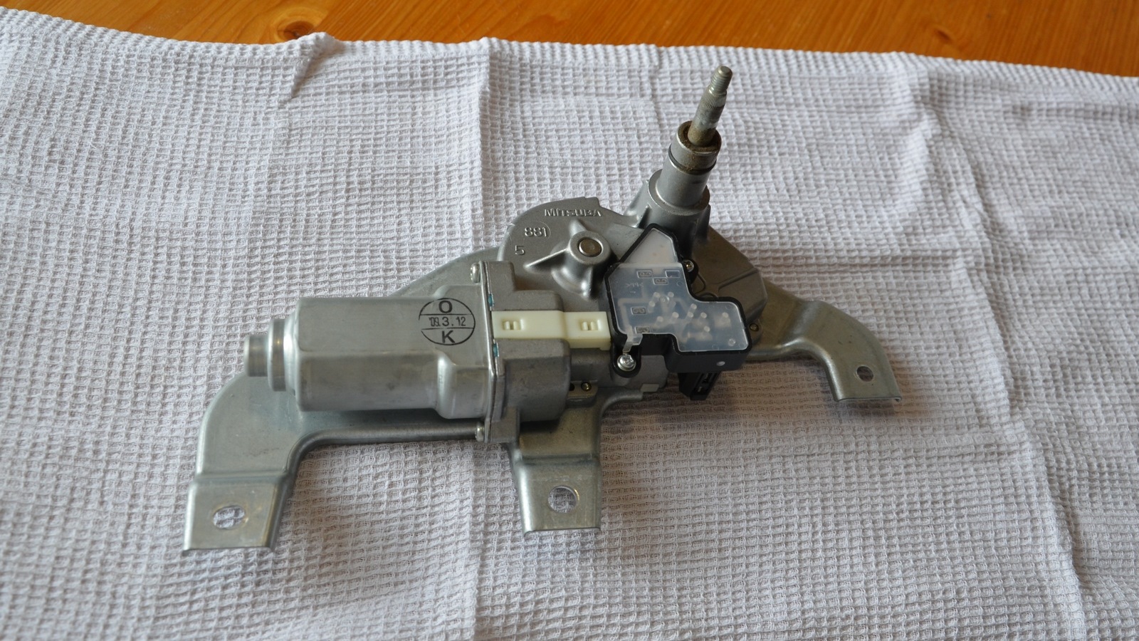

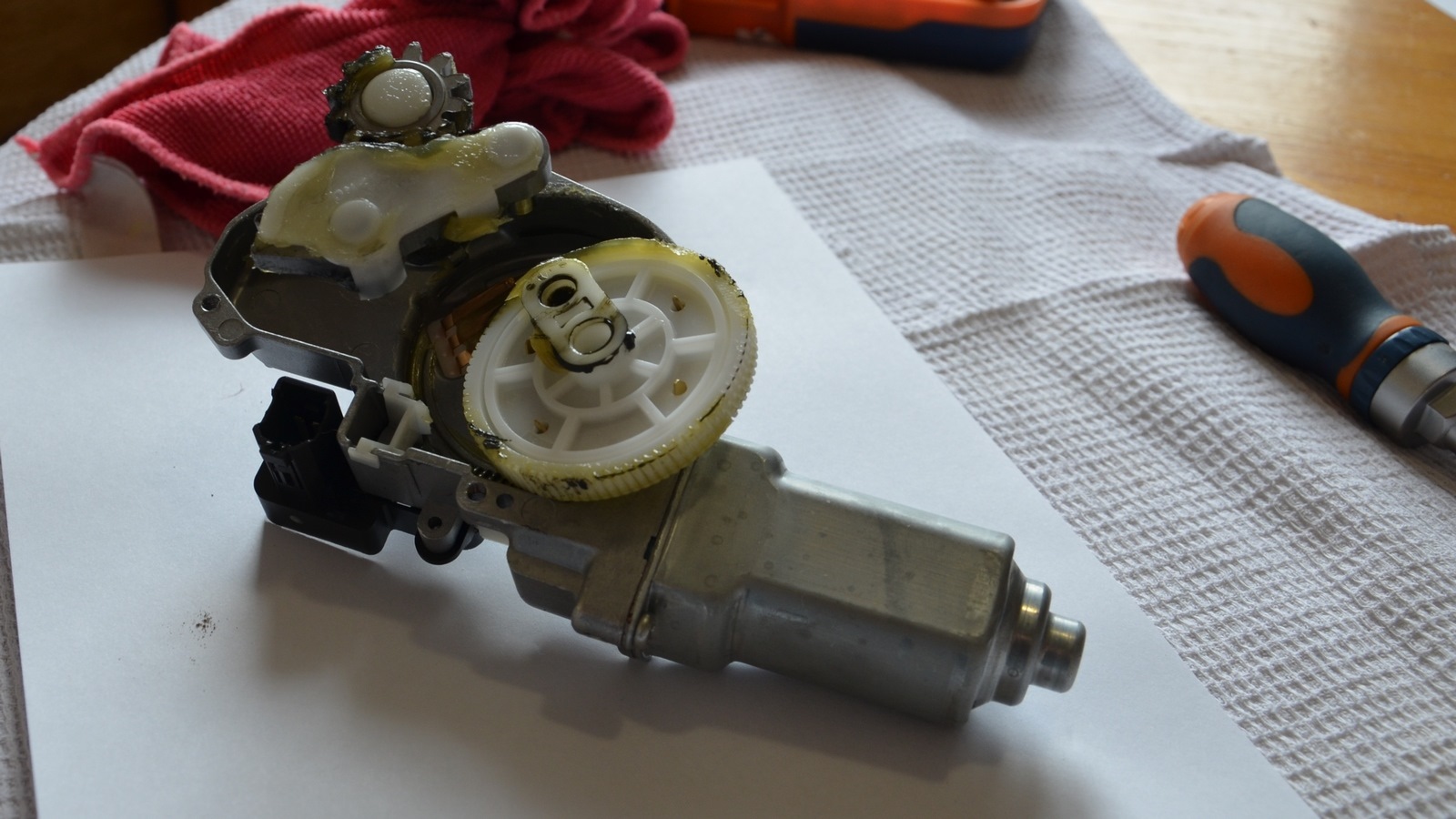

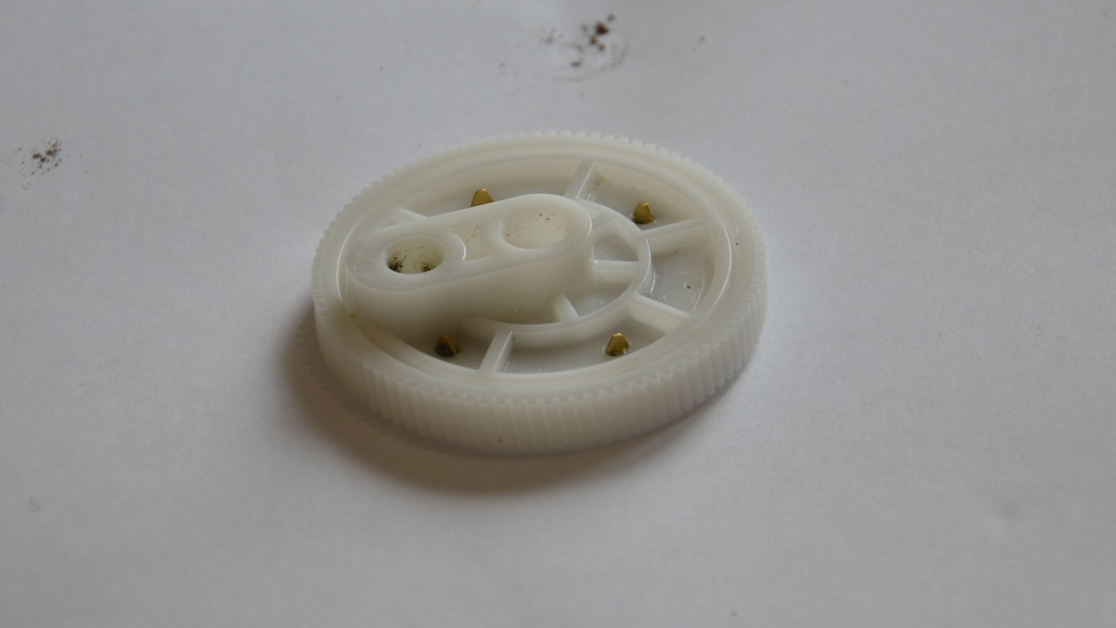

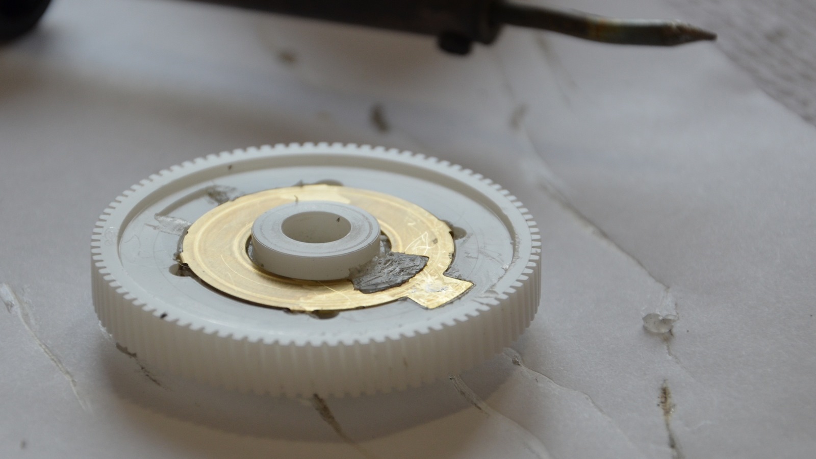

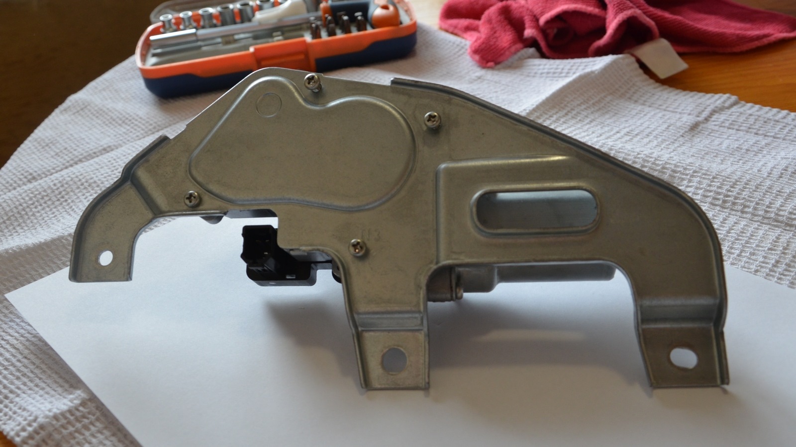

Как снимать обшивку двери не фоткал. Там все просто. Вынимаем клипсу около ручки двери, потом аккуратно отщелкиваем пистоны. Снимаем дворник, снимаем механизм. Не сразу сообразил, как отключить разъем контактов. Там по середине, нужно слегка отогнуть чёрную защелку, контакты разойдутся. Берем механизм, идем в теплое светлое место для модернизации.
Далее в картинках:

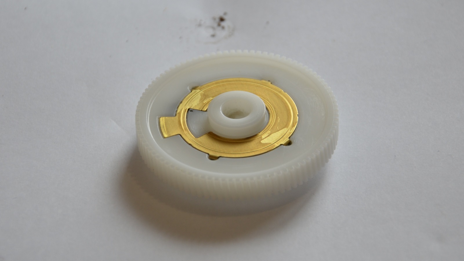

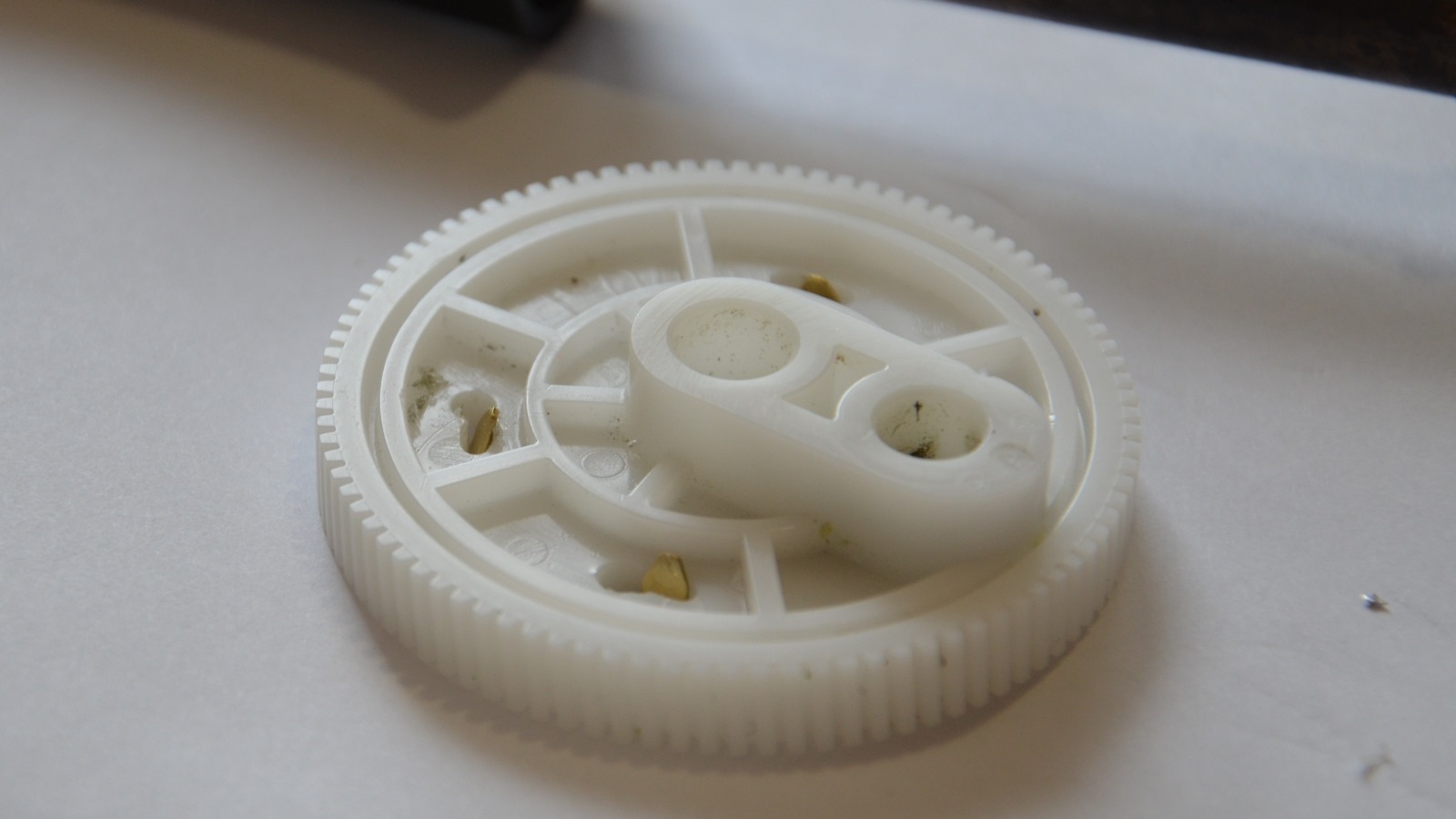

Важный копипаст от Foxch2:
"Затем собираем все в обратном порядке как разбирали! собираем дверь! но не ставьте сразу поводок на место!
при включении зажигания так как контакты внутри моторчика поменяли свое место, система будет думать что дворник надо вернуть назад! и дабы не получить оплошность, не ставьте поводок!
когда опробуете что при включении заднего дворника моторчик крутит, можете выключать дворник, и размещать поводок как вам надо ( ТО ЕСТЬ С ДРУГОЙ СТОРОНЫ! )"
На весь процесс ушло два с половиной часа.

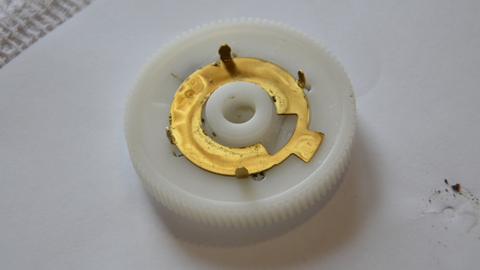

Тоже повернул хвост, только теперь дворник не работает все 180°, стартует, но не доходит примерно 1 см до полного полукруга. В чем может быть проблема? После снова разобрал, в открытом состоянии смотрел, как крутится механизм, но так ничего и не выявил

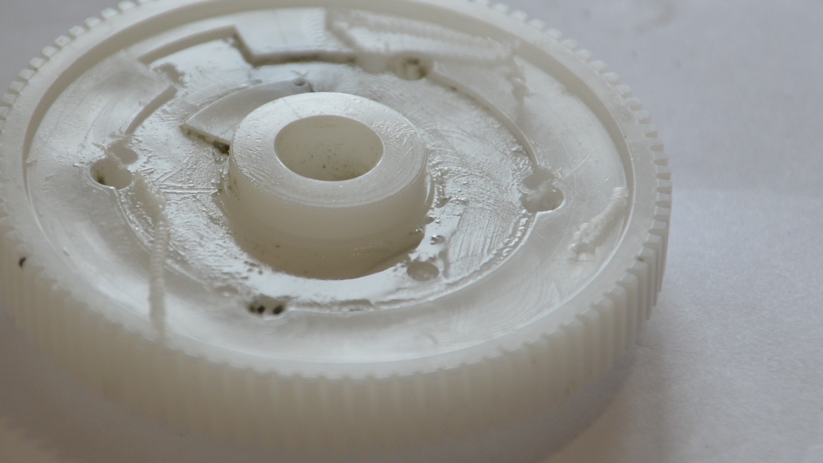

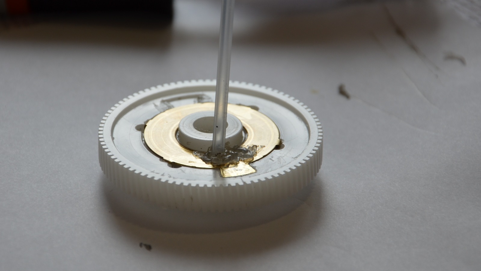

Не подскажете диаметр сверла? Если нет паяльника и лезвием выскребать место под нос пластины, можно ли будет ямки залить АВ клеем?
Диаметр сверла 1мм. Выскребать наверное можно, но проще наверное разогретой железячкой вдавить контактную пластину в пластик. Большой болт разогретый на кухонной плите подойдет. Про АВ клей не подскажу. Важно, чтобы ответный контакт скользил по этому месту без проблемы.
Спасибо, надо будет попробовать

Сделано хорошо. Только залепить нужно было и штатную ямку от внешнего язычка.
