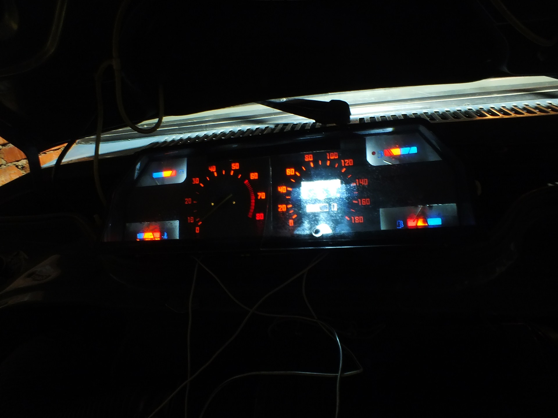

Доброго времени суток, Сегодня почти доделал свою приборку, спидометр в ней пока не рабочий, да и подсвечен не достаточно хорошо. В итоге вот что вышло:
Для подсветки использовал светодиодную ленту 12V. резал по три диода получилось 5 отрезков. Изнутри обклеил металлизированной пленкой чтобы свет рассеивался лучше. Столкнулся с проблемой, не подсвечивались цифры обоих шкал, сверху возле контрольных ламп.
Проблему решил паяльником :)
Результатом пока доволен жду рабочий спидометр. Всем добра. И удачи на дорогах.
