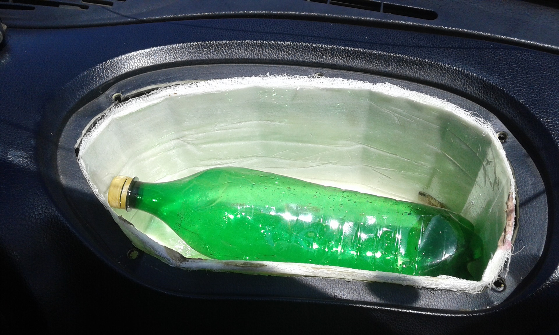

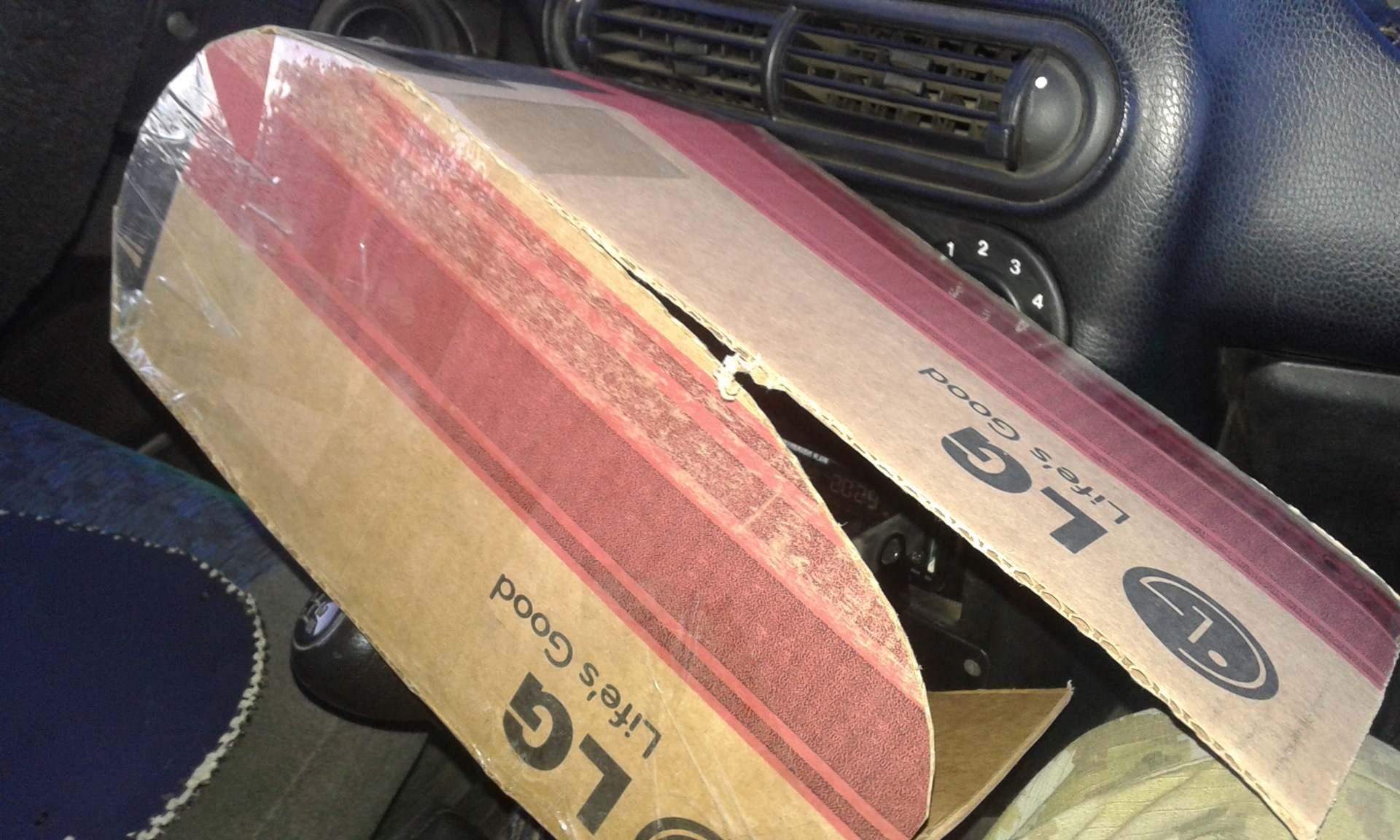

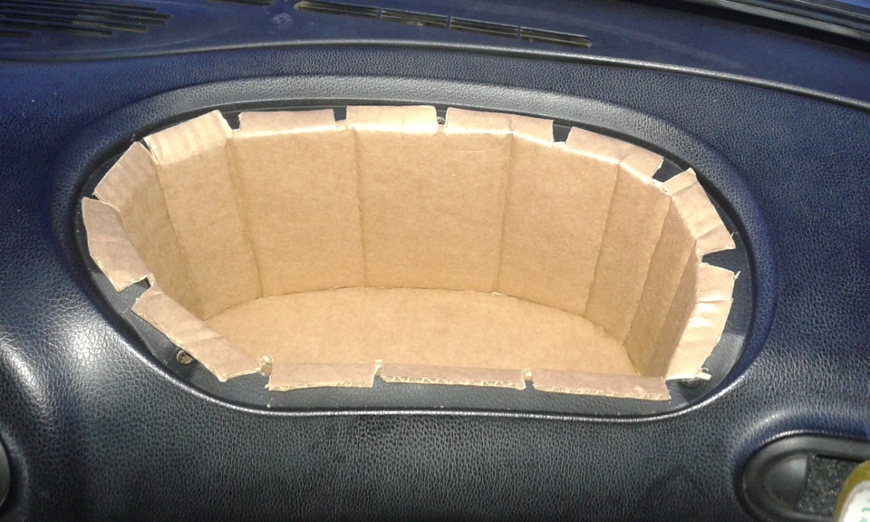

Отпуск закончился, теперь редко руки доходят что нибудь поколхозить. Решился ещё поколдовать над бардачком. часть 1 часть 2 Долго думать не стал, просто взял идею у ALEX-spec161ru и вот что получилось…

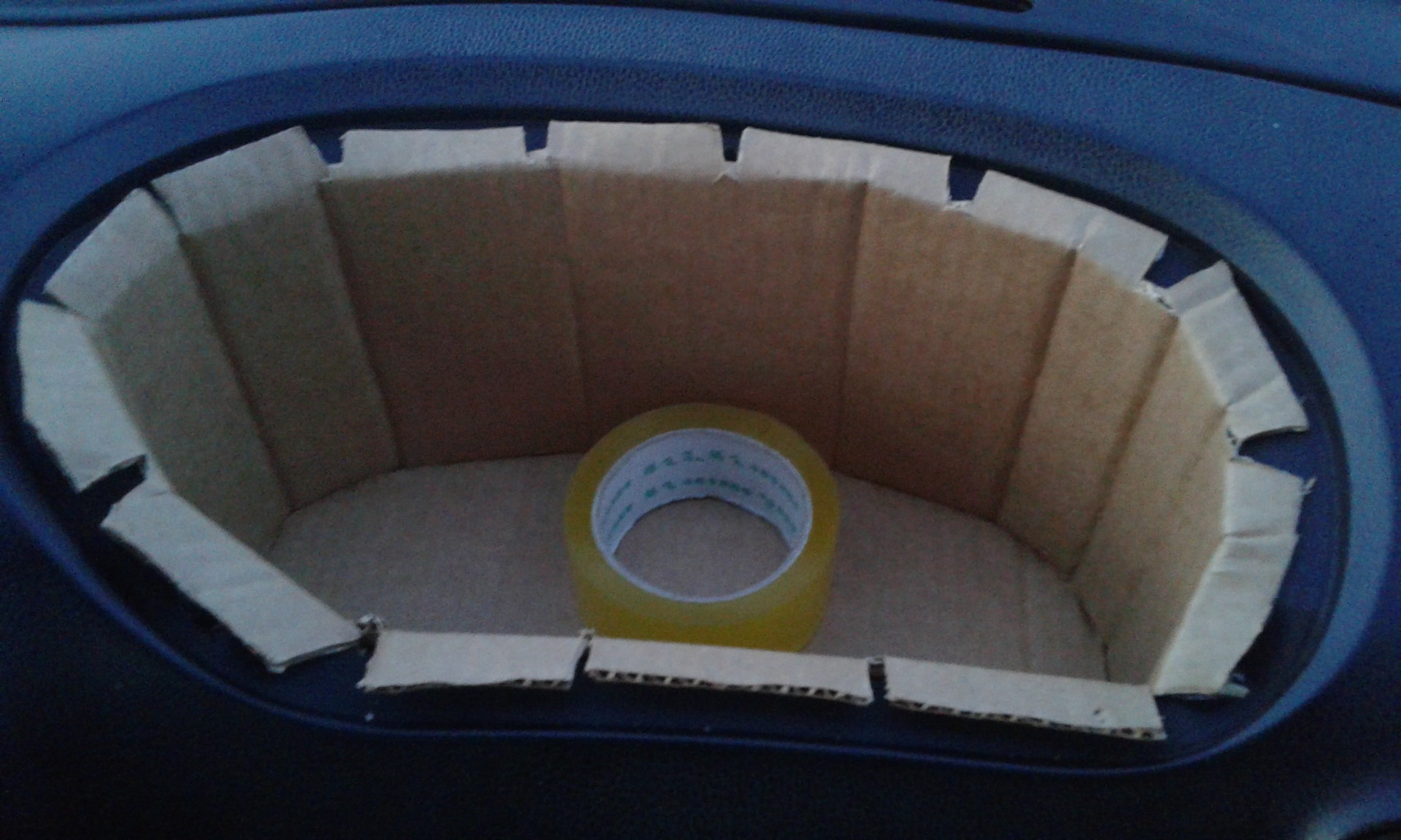

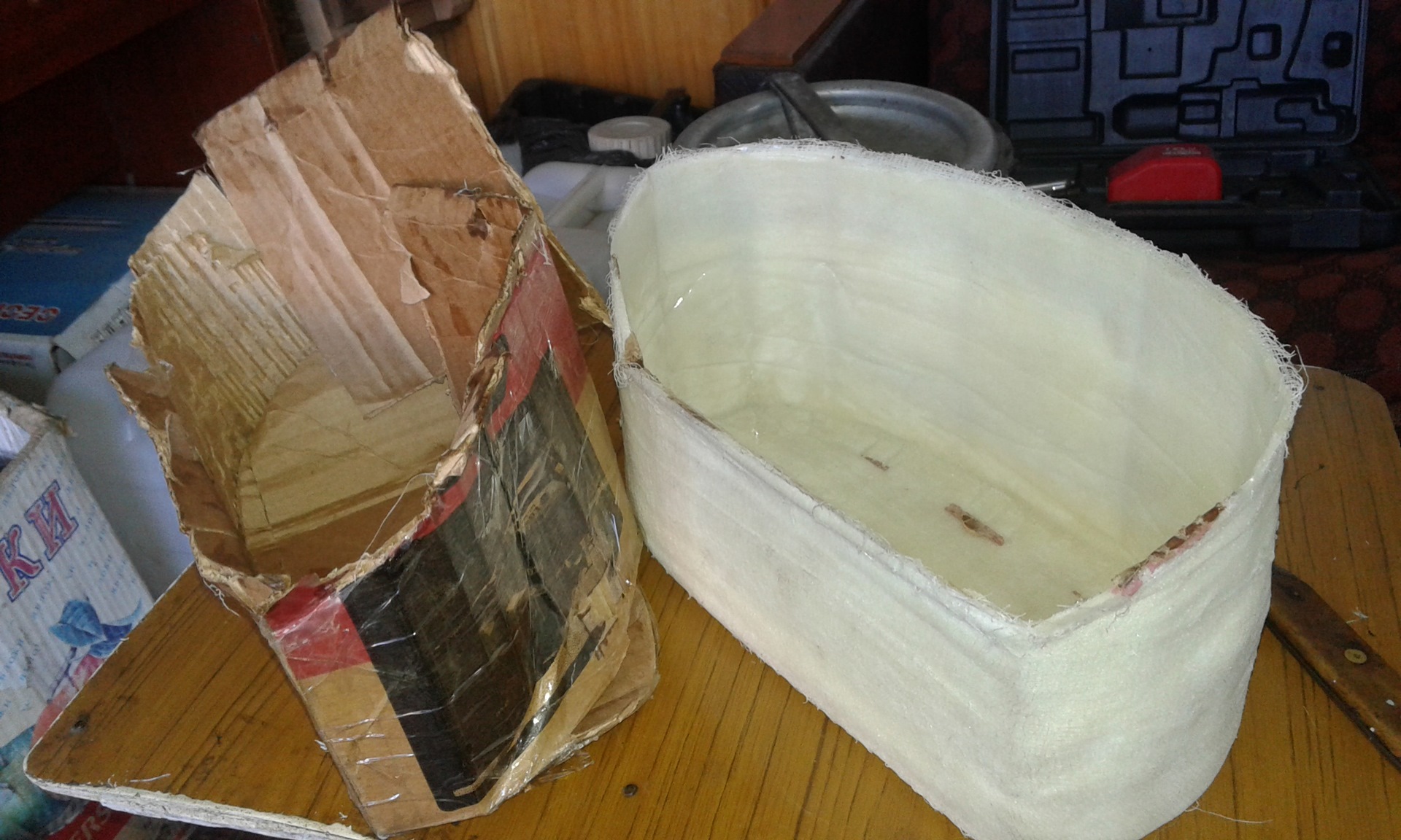

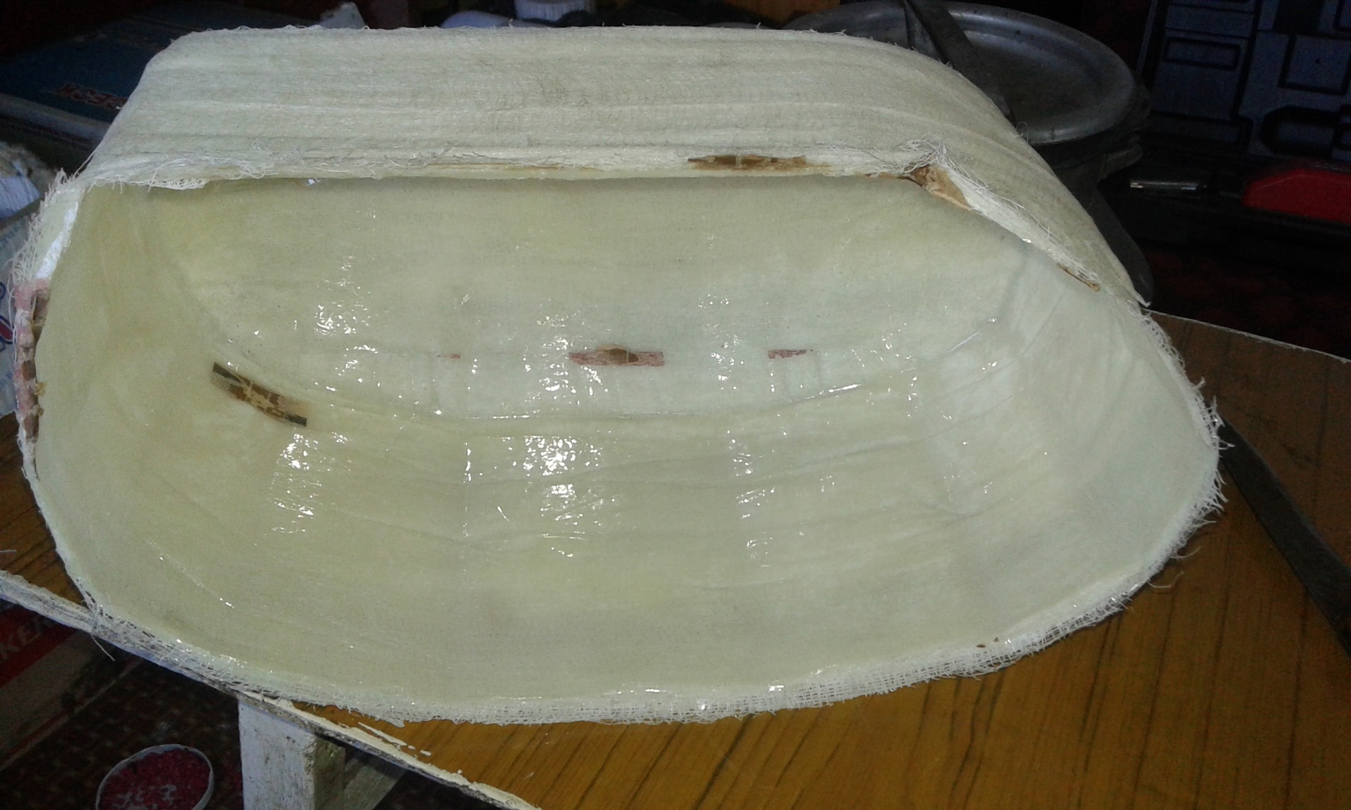

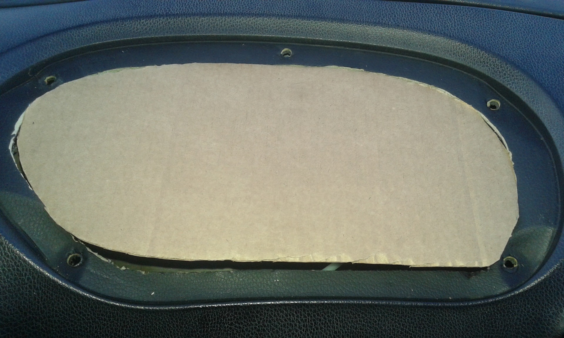

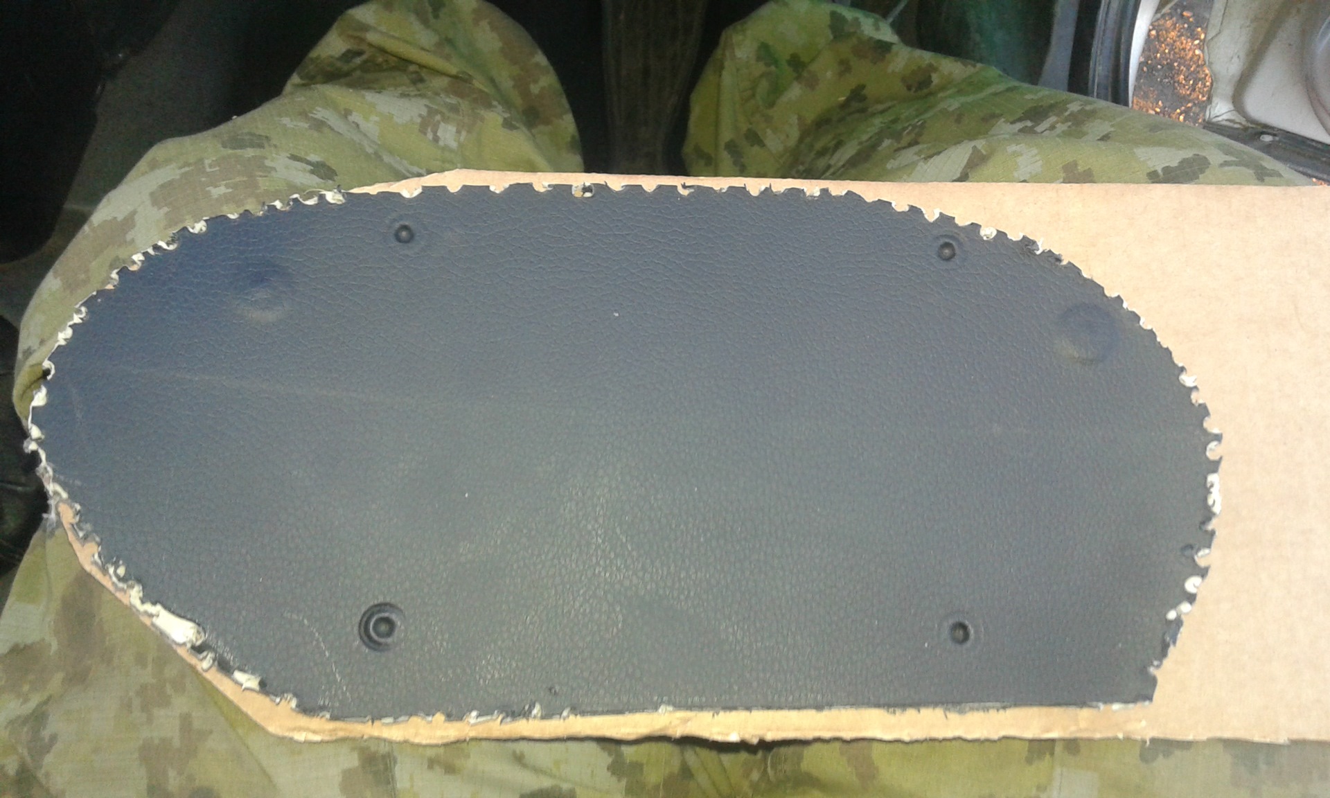

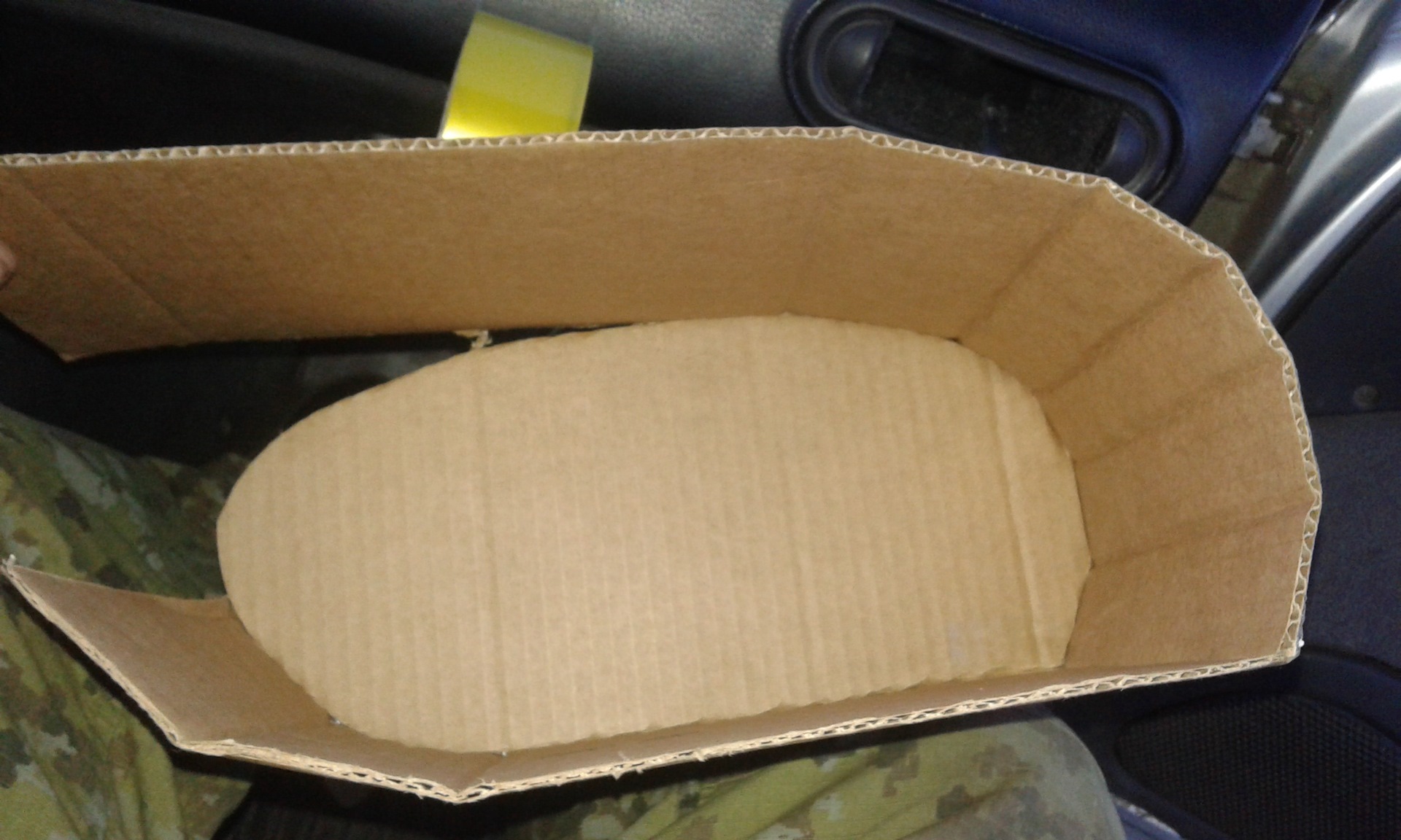

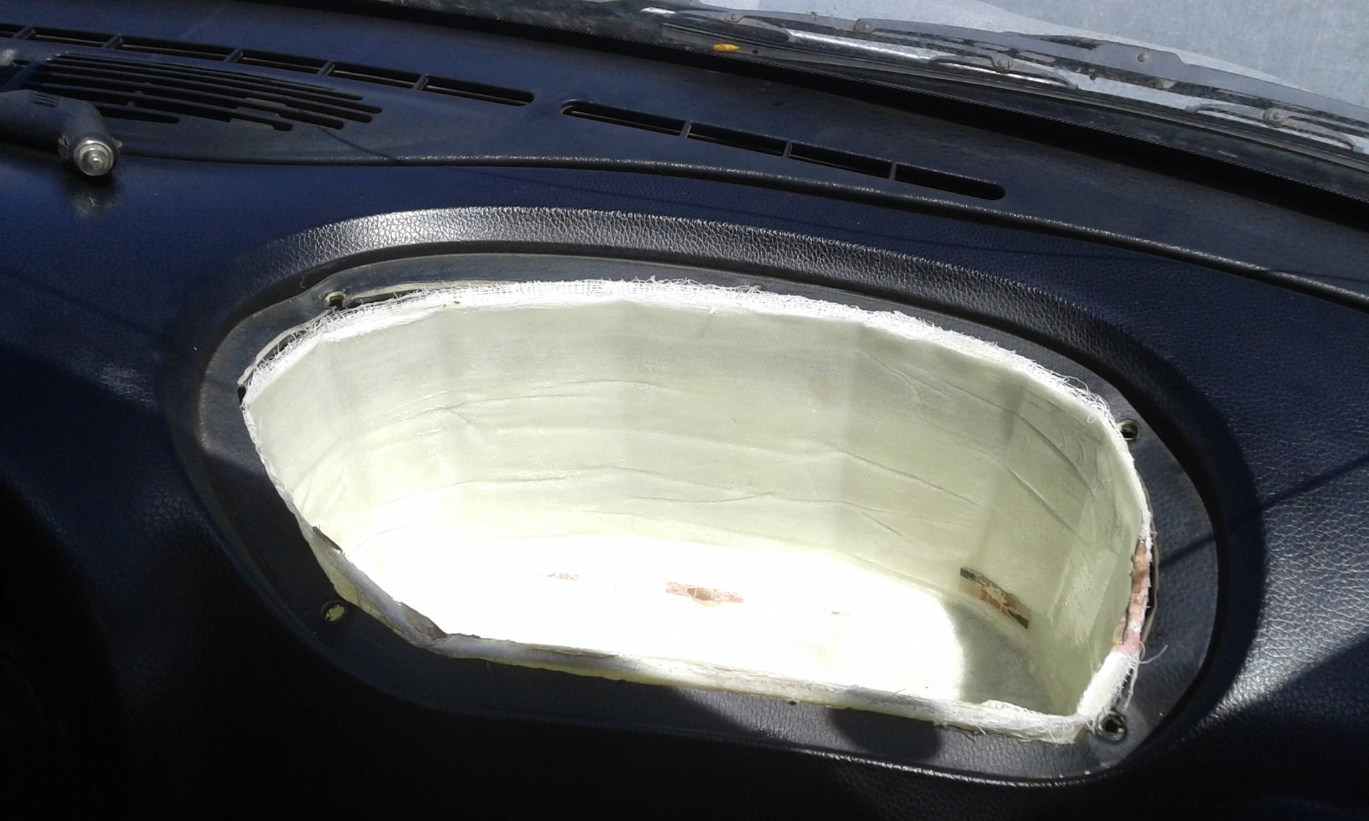

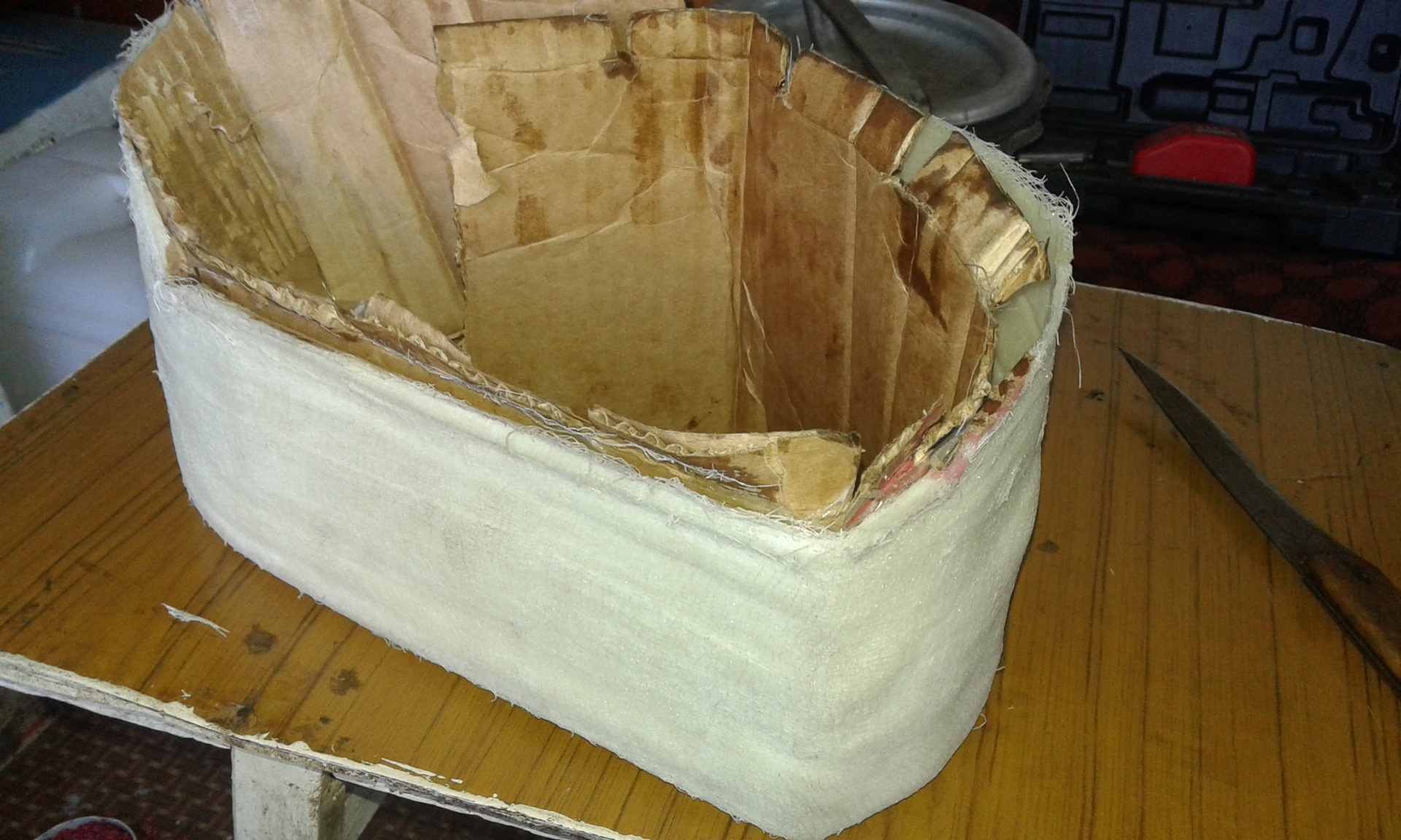

По форме вырезанной из панели части разметил на картонеВырезал и примерил.Затем склеил вот такую конструкциюВставил её в панель, установил как надо (до упора вниз), лишнее отрезал. Получилась форма.Использовал бинты, марлю и эпоксидный клей в несколько слоев. Ушло 3 бинта 15см*5м, 4 флакона эпоксидки, и пару метров марли.Через сутки извлёк картон. Я его снаружи полностью обмотал скотчем, и с извлечением проблем небыло. А внутренняя часть получившегося бардачка получилась глянцевая(На фото ниже видно). Так что скотча не жалейте.Примерка прошла отлично, результатом доволен. Жаль нет времени продолжать работу, придётся оставить пока всё до лучших времён.
Теперь удаляюсь, буду ждать свободного врнмени, чтоб снова вернуться к бардачку. Сейчас будет время продумать следующие действия. Всем ровных дорог!

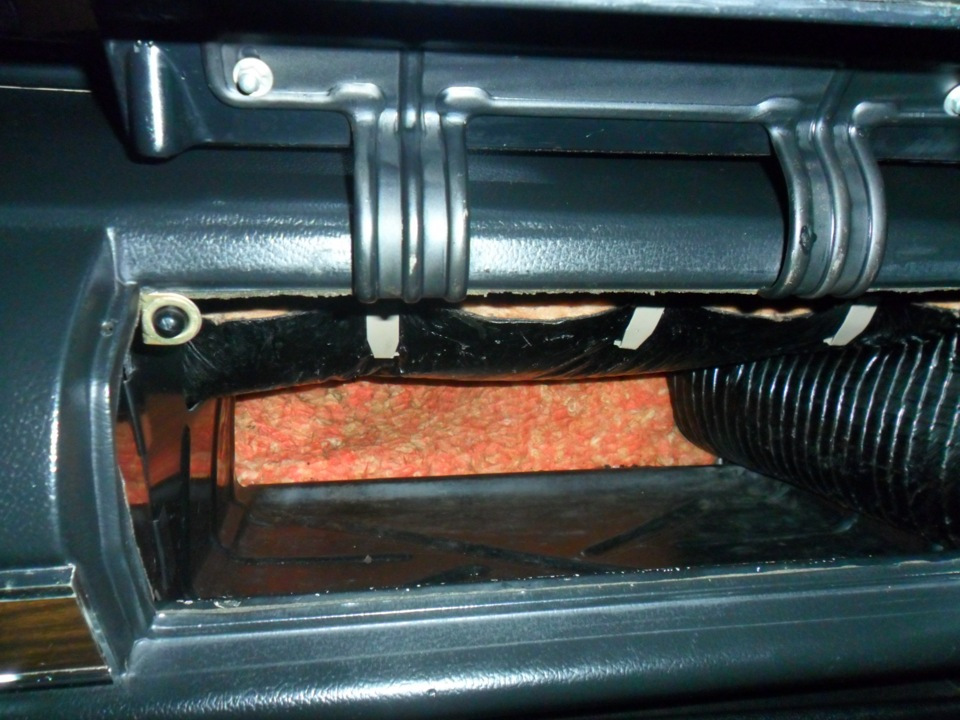

Фееричненько. обклеить пенофолом (аль ешо чем), дырки для гофры слева и справа (чтоб обдув бокового стекла не нарушать) и, мини-бар с прохладными напитками готов! :)
я просто оттянул крышку вверх, так, чтоб было видно последний шуруп и отвёрткой "раздраконил" соединение. А так откручивать тоже бы терпелка не выдержала )))

А зачем колхозить, разве нет готового варианта с других комплектаций?
к сожалению нет…
)))) Забавно. У меня кондея нет, и патрубок я вообще убрал. Обклеивать собираюсь пока что карпетом, если не подвернётся что-нибудь практичнее.
флак четче будет
Что это?
Покрытие волосатое его наносят как краску
Ясно, это не практично. Карпет самоклеящийся самое оно.
посмотри еще маделин
он тоньше карпета, возможно удобнее получится
Смысл в том, чтоб там мелочи не брякали.
так он мягкий, просто более гладкий

Как ты его открутил?, Я пытался, так и не подлез, или терпения не хватило.
Скорее всего терпения. У меня есть более ранние записи, почитай… Я последний шуруп вырвал! )))
Я уже понял какой, сам хотел вырвать, но бросил.Окей, глянуть.

Кстати, где-то читал, кто с кондеем делает такой бардачок, выводят патрубок прям внутрь бардачка и получается холодильник )))
А это идея!Можно сделать небольшой отвод трубкой и в бардачек.Но я думаю лето, жара, черная панель, толку будет мало.
если нутро бардачка обклеить теплоотводящим материалом?
Да там тогда этого бардачка останется… Да нет, мне не надо этот геморой.Бардачек, да!
