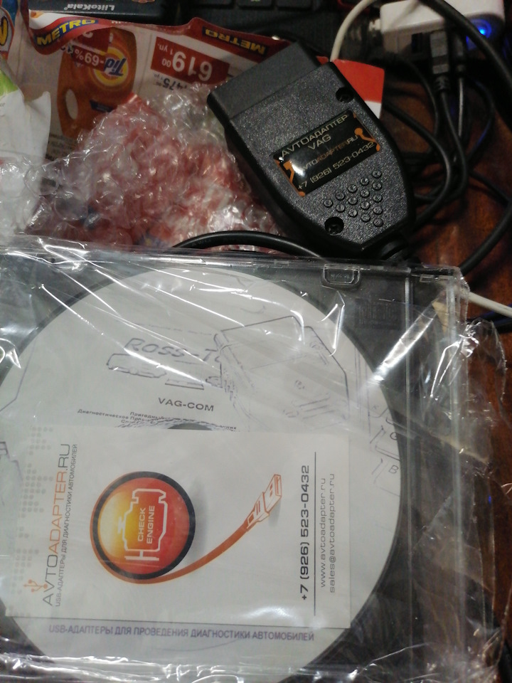

Подключаем KKL VAG COM 409.1 к компьютеру. Начинаем установку программы VAG COM, VCDS или Вася диагност 1.1 — я пользуюсь ей. Программа устанавливается просто. Все время жмем "Далее."
После установки заходим в настройки программы и проходим тест (нажимаем на кнопку "Тест"). Если статус порта пишет — "не найден", то нужно поменять порт.
Для этого нужно…
Щелкнуть по "Мой компьютер" (важно чтоб это был не ярлык). Затем в появившемся меню нажимает "Свойства". Появляется новое окно, в котором в верхнем левом углу есть меню. Один из этих пунктов называется "Диспетчер устройств" — жмем на него. Опять появляется новое окно — это и есть "Диспетчер устройств."
Чтобы изменить COM port…
Находим пункт "Порты COM и LPT" — открываем его — там и есть наш кабель "USB Serial port". Заходим в его свойства. Вкладка — параметры порта — Кнопка дополнительно — меняем номер порта от 1 до 4 — жмем "ОК". Выходим. (Здесь также можно установить драйвера.)
Затем в настройках программы Вася диагност выбираем порт, который поставили в "Диспетчере устройств." Проходим тест. В окне должно появиться —
Статус порта: Ок,
Адаптер: Не найден.
Теперь можно подключить к авто и соединяться с ЭБУ.
