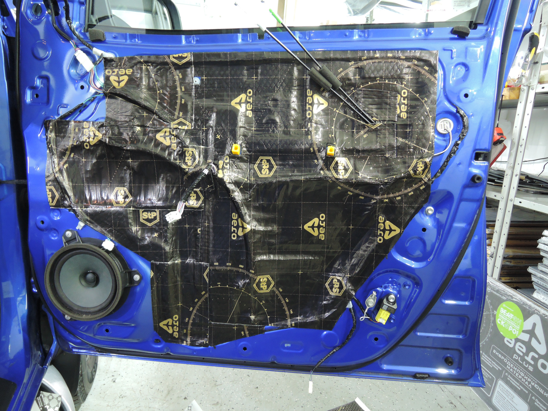

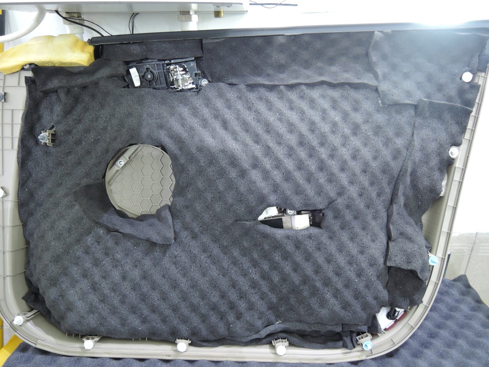

Ну и несколько фото процесса нашей традиционной шумоизоляции, которую мы в итоге положили вместо вонючего и неэффективного Noxudol'а.
Естественно мы переделали и крышу, и все остальное, наши технологии Вы можете оценить в других фотоотчетах. Что же касается данного автомобиля, мы успешно закончили работу с ним, собрали, попутно по возможности исправив проблемы предыдущей сборки. После отъезда хозяйка авто перезвонила (примерно через полчаса) и в один голос с сыном они охарактеризовали акустическую картину в салоне одним словом: "экстаз"! :)

Сколько бы я не читал отчетов про шумку, НИКТО ни разу еще не написал, как штатный ковер багажника и задней части с толстенным слоем вспененного ППУ ложиться обратно на пол и заходит в штатные места крепления под платик. Слой (по вашему методу до 3х) сделанной шумки может достигать 10 мм и более. Даже наклеенный "изолон" 3 мм на локеры не дает им встать обратно — отверстия под пистоны на вертикальных плоскостях не совмещаются! Что Вы при этом делаете — сверлите, саморезы (их очень любят гаражные "мастера")? Как Вы штатные ковры потом обратно собираете, очень интересно!
Делал три автомобиля в двух разных студиях. Да, поставить назад тяжело, но все же ставится. Опытные мастера в студиях уже по опыту знают где какую толщину максимум можно положить. И конечно если что, у них есть куча запасных пистонов разного калибра. У меня точно на саморезы не крепили — все три раза не отходил от своих машин.

Да, штатная тепло-шумоизоляция крепится к ребрам, отверстия для крепежа хорошо видны на фото.

Так лучше? Сегодняшняя сделанная нами машина…

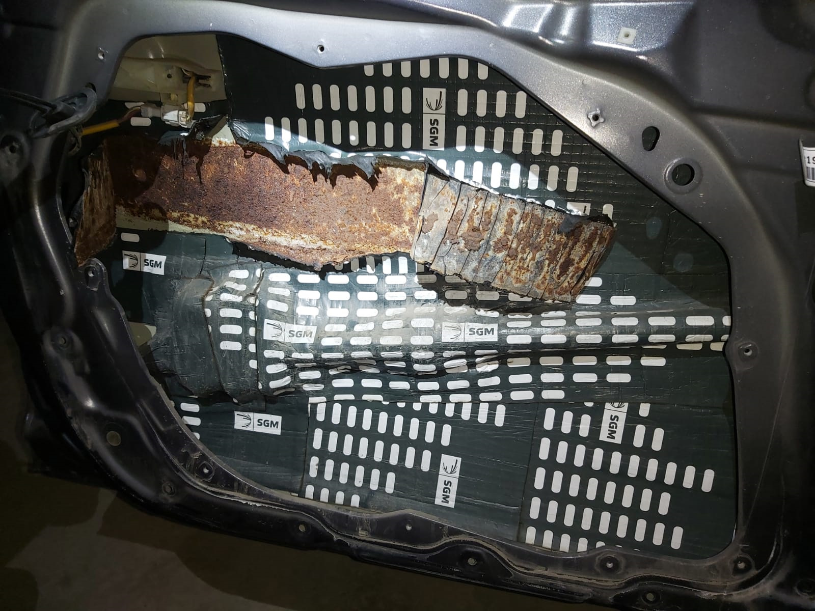

Пороги . на тойоте королла, нижняя часть устроена так — метал, грунт, Какойто антигравий 2-3мм, краска, лак … Вот ищу чем это сделать …
Я бы сделал мастикой StP Noiseliquidator. После кристаллизации образует жесткое покрытие. Будет и антикор, и виброизоляция. Только надо нанести аккуратно (она шпателем наносится), чтобы после покраски не бросалось в глаза.
