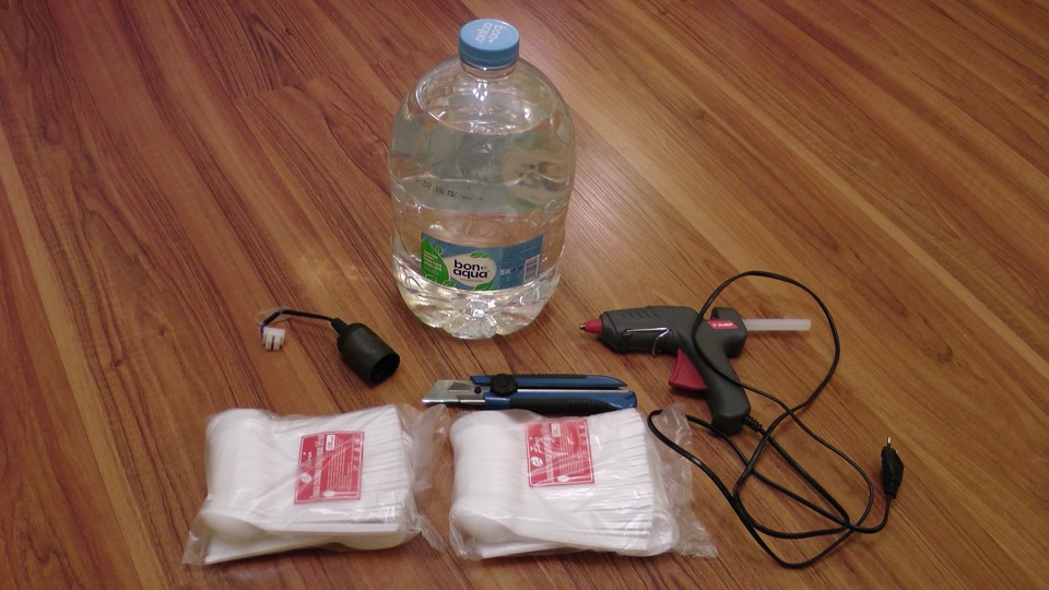

Решил самостоятельно изготовить стильный светильник в коридор, для это нам понадобиться:
☑ Бутыль 5 литров из под воды — 1 шт.
☑ Одноразовые ложки — 200 шт.
☑ Патрон под лампочку — 1 шт.
☑ Клеевой пистолет — 1 шт.
☑ Нож — 1 шт.

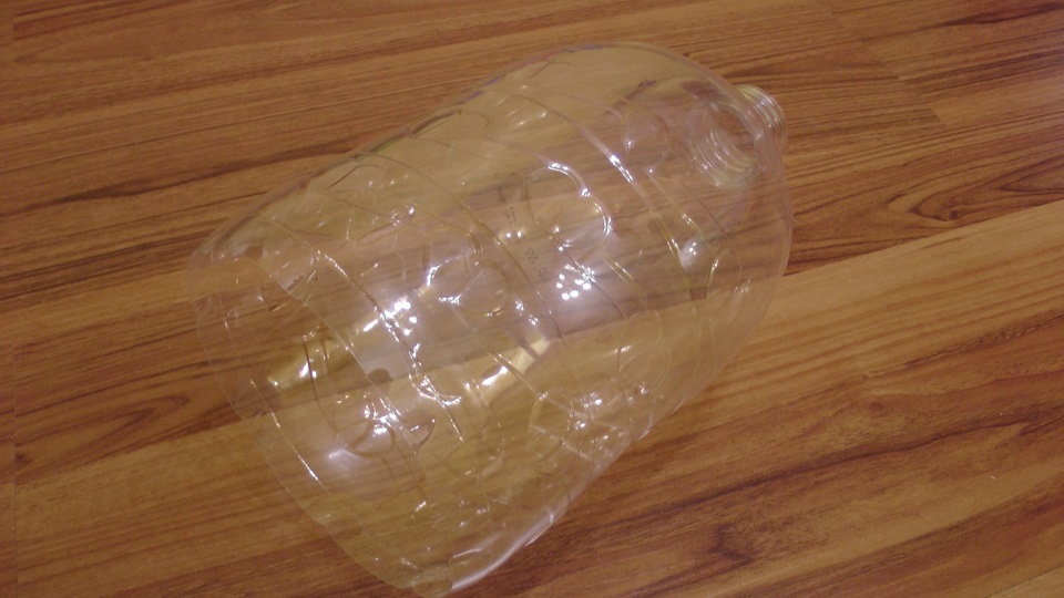

Первым делом отрезаем донышко от бутылки.

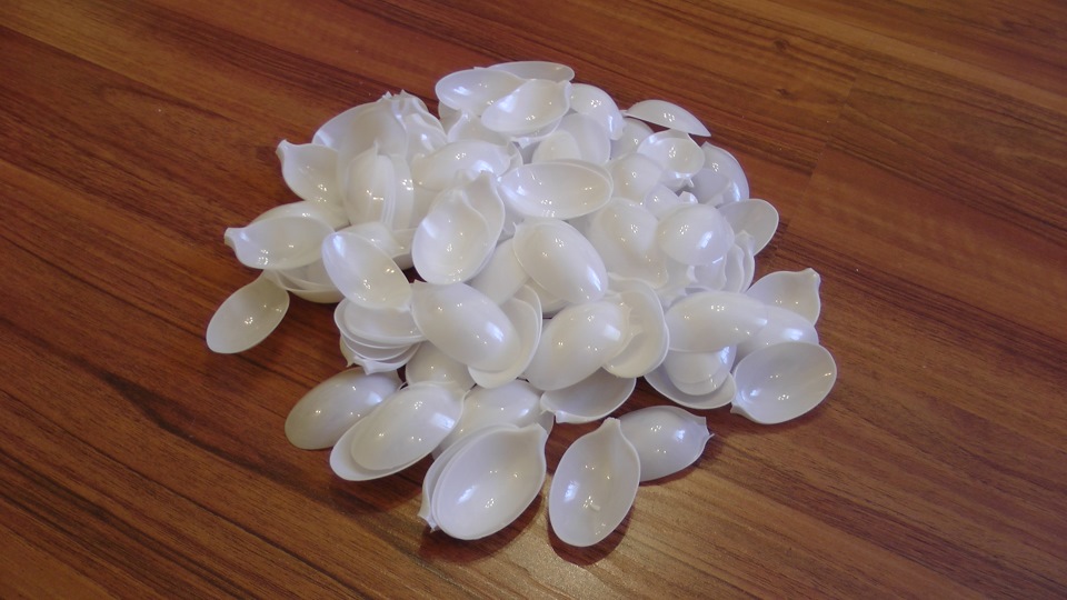

Затем от ложек надо отрезать ручки.

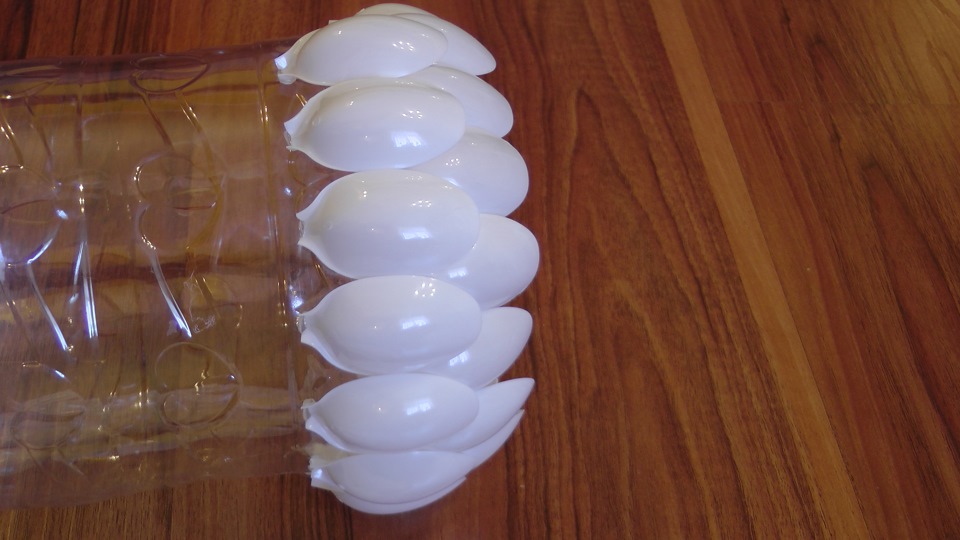

С помощью клеевого пистолета начинаем клеить на бутыль наши ложки (естественно снизу вверх).
Первые ряды готовы, продолжаем клеить дальше.
Самая трудная часть, это сужение бутылки в верхней части, но с этим я тоже справился.

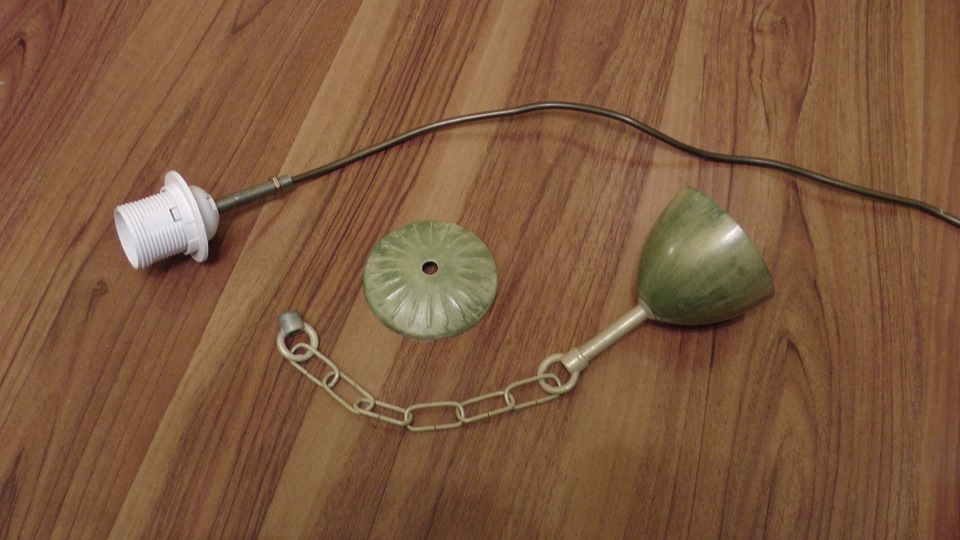

В процессе изготовления светильника, я решил вместо обычного провода с патроном, использовать лежащие без дела части старой люстры.
Присоединяем их к нашему плафону.

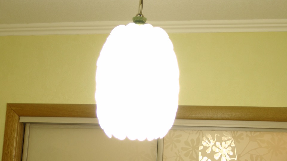

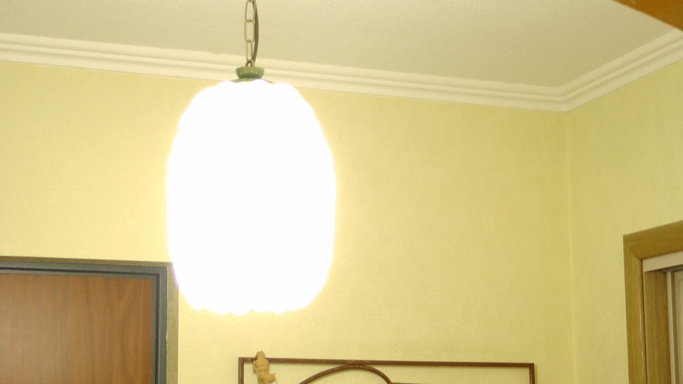

Подвешивает готовый светильник в коридор, и наслаждаемся отлично проделанной работой.

класс! напоминает широко известный в узких кругах marset discoco) Как год эксплуатации себя показал?
Да все хорошо, не оплавился.
креативно!а бутыль не будет плавится? и на какой клей клеил?
Обязательно надо использовать энергосберегающие или диодные лампы, тогда не оплавиться, а вот с обычной лампой долго не проживет.

Миша, а он не оплавится?
Нет, все продумано.

прикольно!и че не деформируется от нагрева лампы?
Поставил в него энергосберегающую лампу 25W, нагрева практически нет, по этому и деформация отсутствует.
