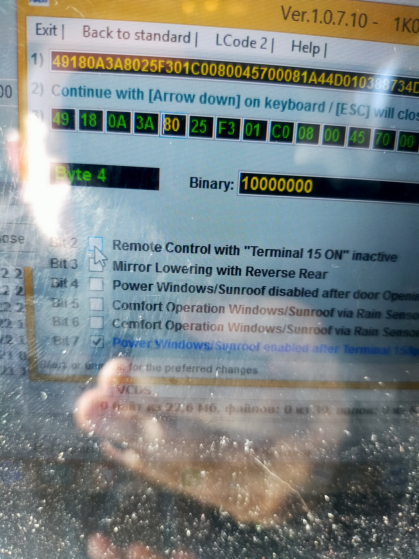

Почитал, пошел удалил ключи дистанционного управления через Васю и вернул в зад. всё работает.
На Тигуане делается так.
1. Подключаем провод (Васю)
2. Вставляем привязываемый ключ в зажигание
3. Включаем зажигание
4. Заходим в 9 блок (Блок бортовой сети)
5. Адаптация
6. Прописать ключи дистанционного управления
7. Ставим вместо 0 цифру 1 (2 для второго ключа)
8. Тест
9. Жмем кнопку на пульте или закрыть или открыть без разнице (если разрешено дистанционное управления в замке зажигания. Дополнительно нужно поставить галку в 9 блоке кодирование.)
10. После удачной отработки ЦЗ Сохраняемся.
Со вторым брелком ещё не пробовал.

А можно подробнее где поставить галочку кодирование?
Видимо это байт 4 бит2
