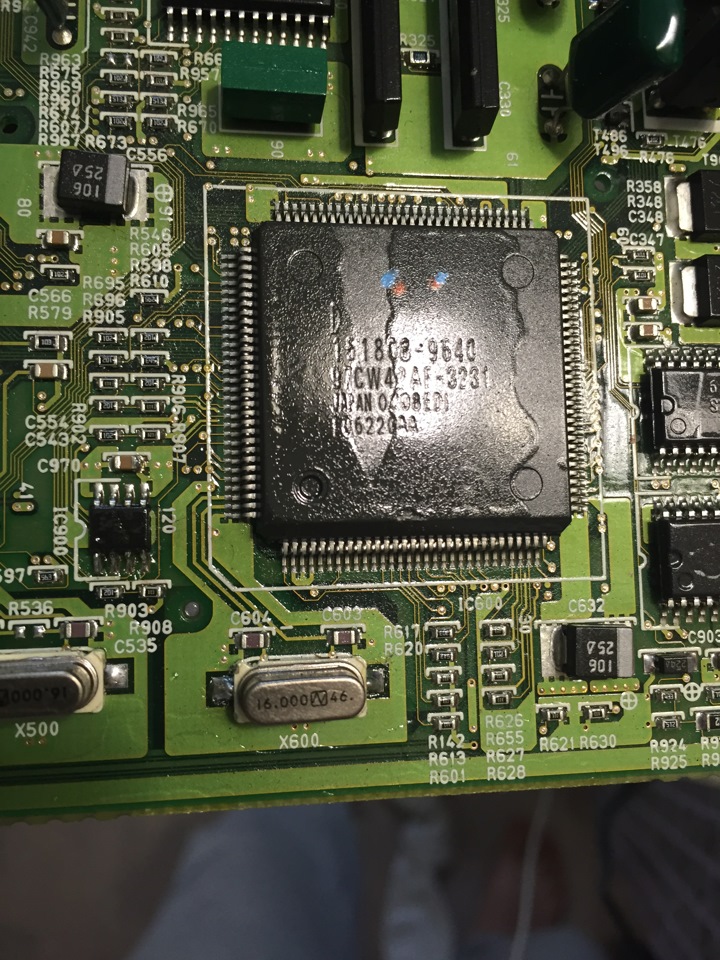

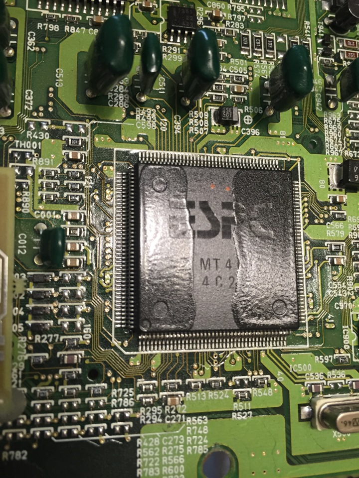

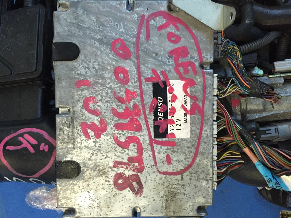

можно чипануть вот такой мозг? в лс
крышку откройте и посмотрите что за процессоры.
Автодиагностика54
такие не делаем пока или может быть вообще…
