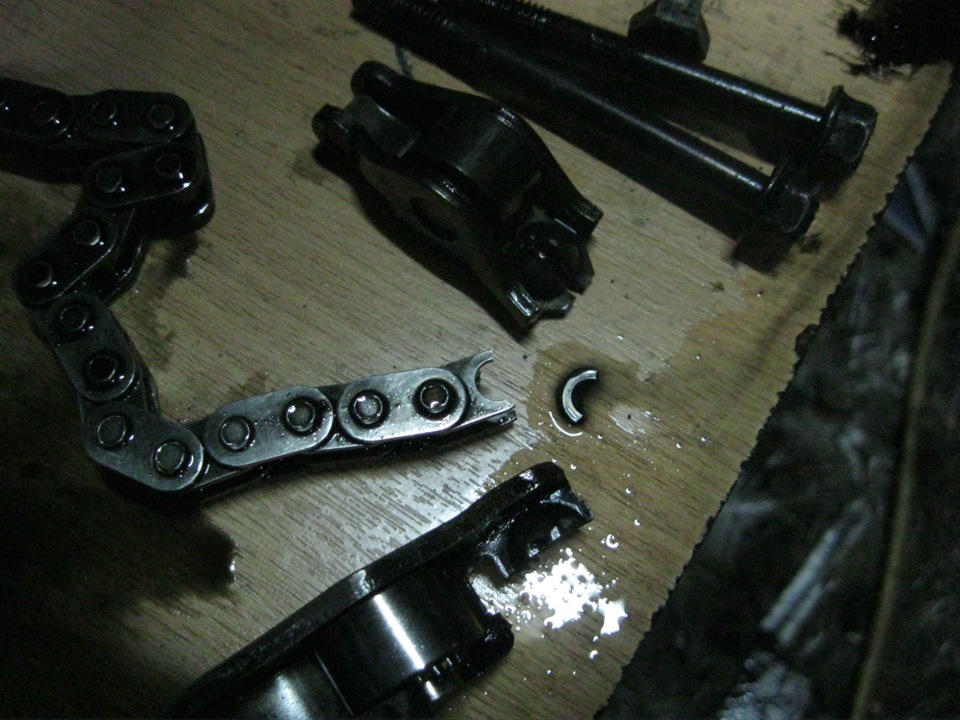

Собираем анамнез — стартер крутит — машина не заводиться. распредвалы не вращаються.
предварительный диагноз — машина поломалась. рвануло одну из трех цепей.
Решение тащить на эвакуаторе до дому или оставлять… вот в чем вопрос!
но привезеные alexdpenza шашлыки уразумели оставить.
sanekk63 принял активное участие в разборе передней части двигателя.

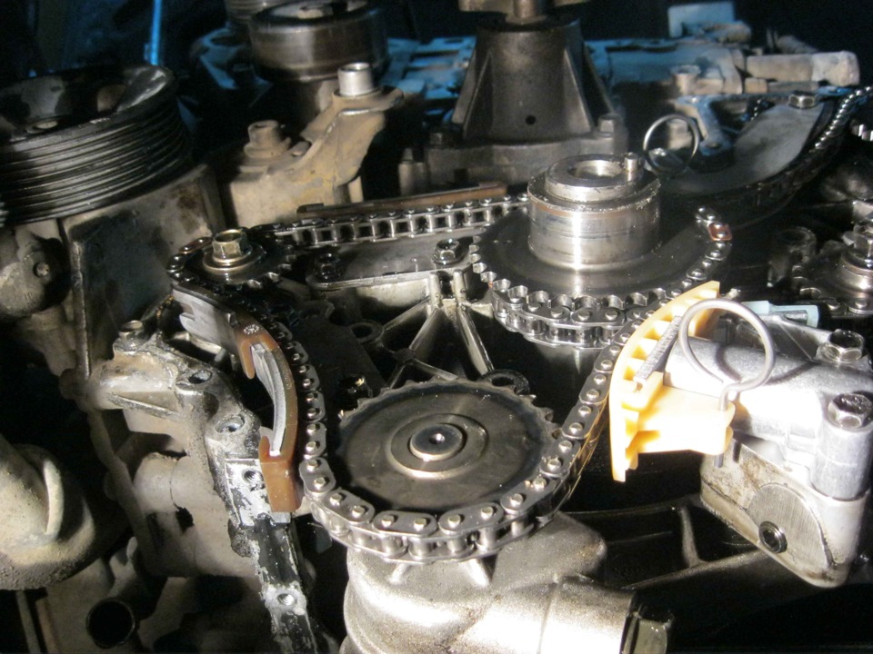

сняли крышку. верхняя цепь на месте. значит остается еще две. круг сужается.
вскрыли клапаную крышку.

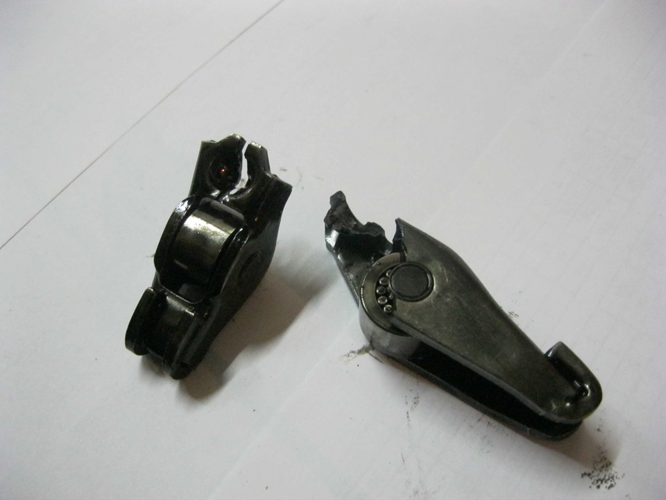

сломаны два толкателя на одном цилиндре. печалькО. мысль о том что загнуло или сломало клапана не отпускало до конца ремонта.

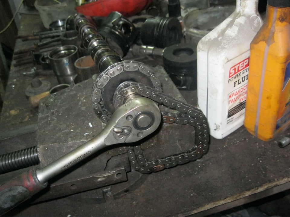

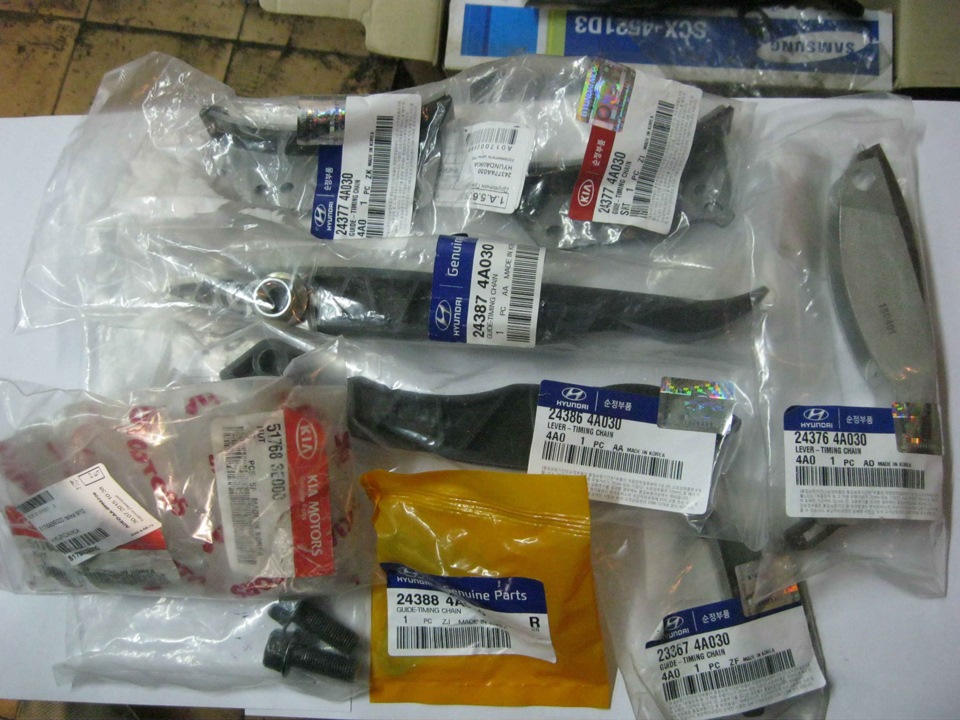

по словам sanekk63 до поездки была произведена замена цепей. Лично отвозили и отдавали в руки мастеру. Печально признавать но замены не было. т.к. комплект для заменыы состоит не только из цепей но натяжителей звездочек и т.п.

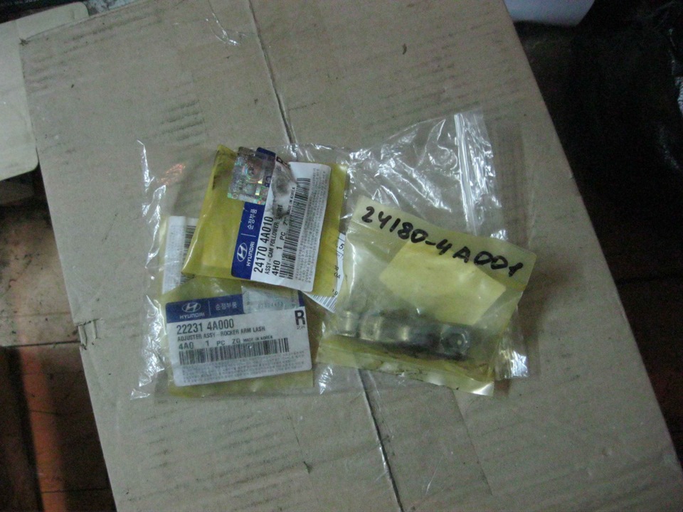

вообщем заказали запчасти. 1-2 дня все пришло.

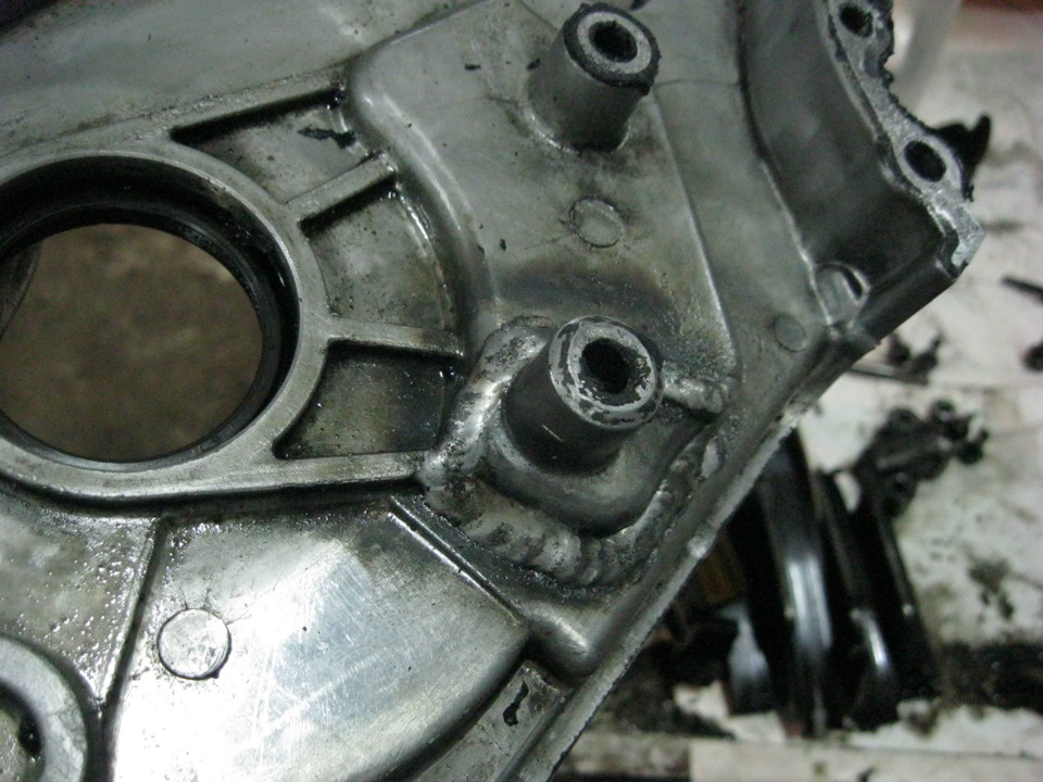

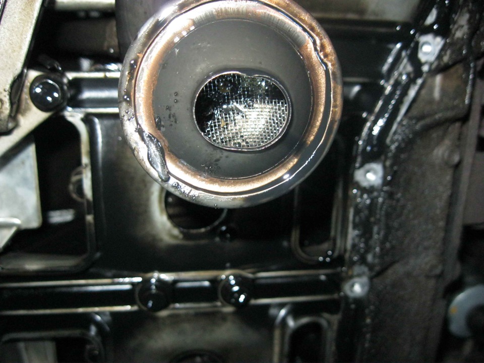

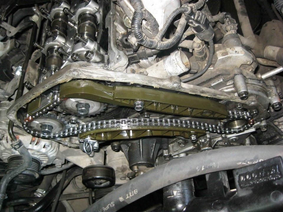

снял оставшиеся крышки. 4.5 часа на откручивание болта шкива засаженый на герметик. откручивание гайки тнвд. т.к. цепей нет и заблокировать незачто. было сделано некий стопор.
вообщем по фоткам дальше думаю будет понятно.

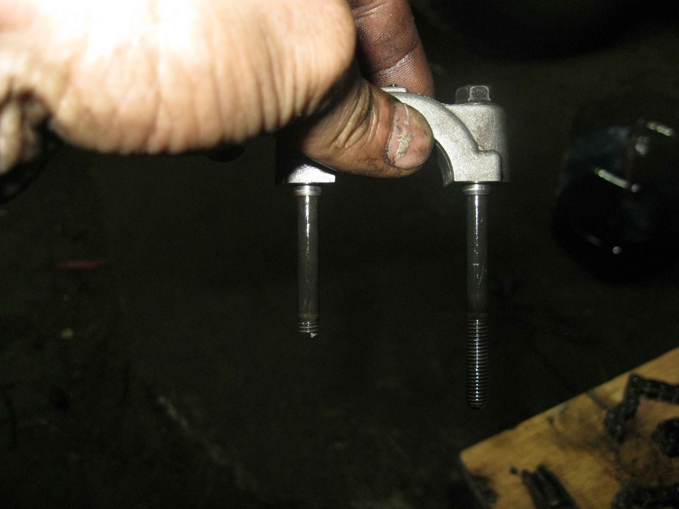

и одна печалька пришла неожидано. болты крышек распредвала. лопнули. были заменены. выкручивание остатков болтов обратным сверлом. замена цепей и натяжителей с башмаками.
по всей видимости сорвало шкив и мастера ремонтировали.
вообщем на запуск двига sanekk63 приехал.
двигатель запустили. приятное урчание. немного омрачил сдохший акимыч.
заменили масло попутно на лукойл авангард ультра.
вообщем как бы все по феншую. и даже пару моих косячков не омрачили настроение sanekk63.

при замене толкателей и гидриков. заменил только 4 штуки. 2 которые сломались на одном хулиндре и еще два. но практика показала что на одном хулиндре надо было менять все 4 толкателя и гидрика. они похоже тоже пострадали. небольшой стук как от неотрегулирваных клапанов.
