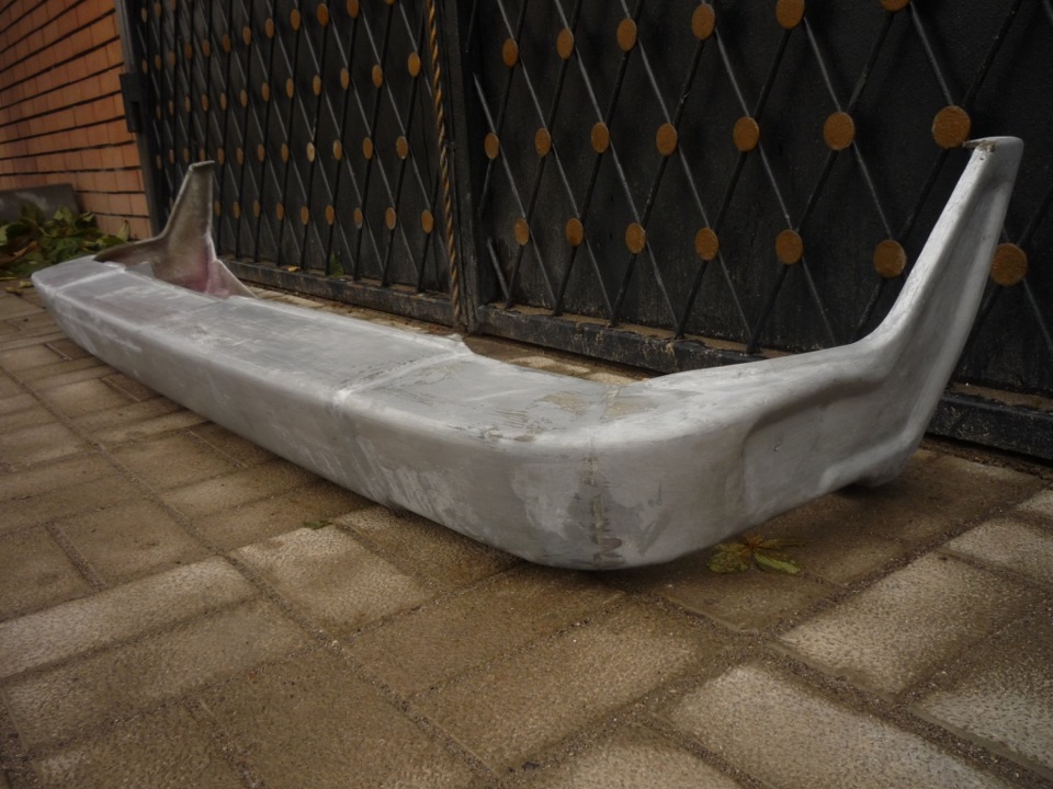

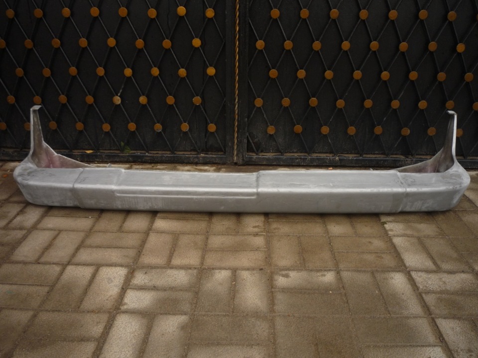

Представляю Вашему вниманию стекло-пластиковый силовой задний бампер на УАЗ Патриот!

P.S. Основные характеристики бампера:
Стекло-пластиковый силовой задний бампер на УАЗ Патриот изготовлен на основе полиэфирной смолы и стекло-мата (укатали 10 слоев).
Вес бампера составляет 9 кг.

Крепление к раме стандартное — 4 болта?
все верно…отверстия под крепеж сверлите по месту…на 4 болта сажаете!
Я так понимаю, что этот бампер как и передний легко выдержит подъем машины хайджеком? Выдержат ли места крепления с кузовом…
все верно!
бампер выдержит…и крепление тоже!..

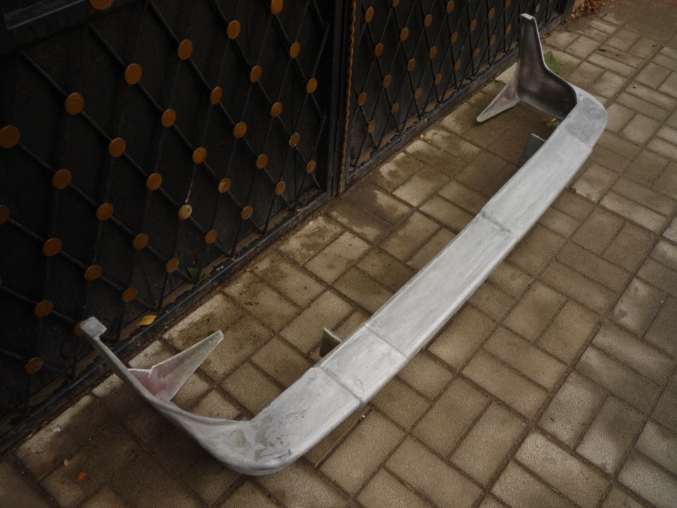

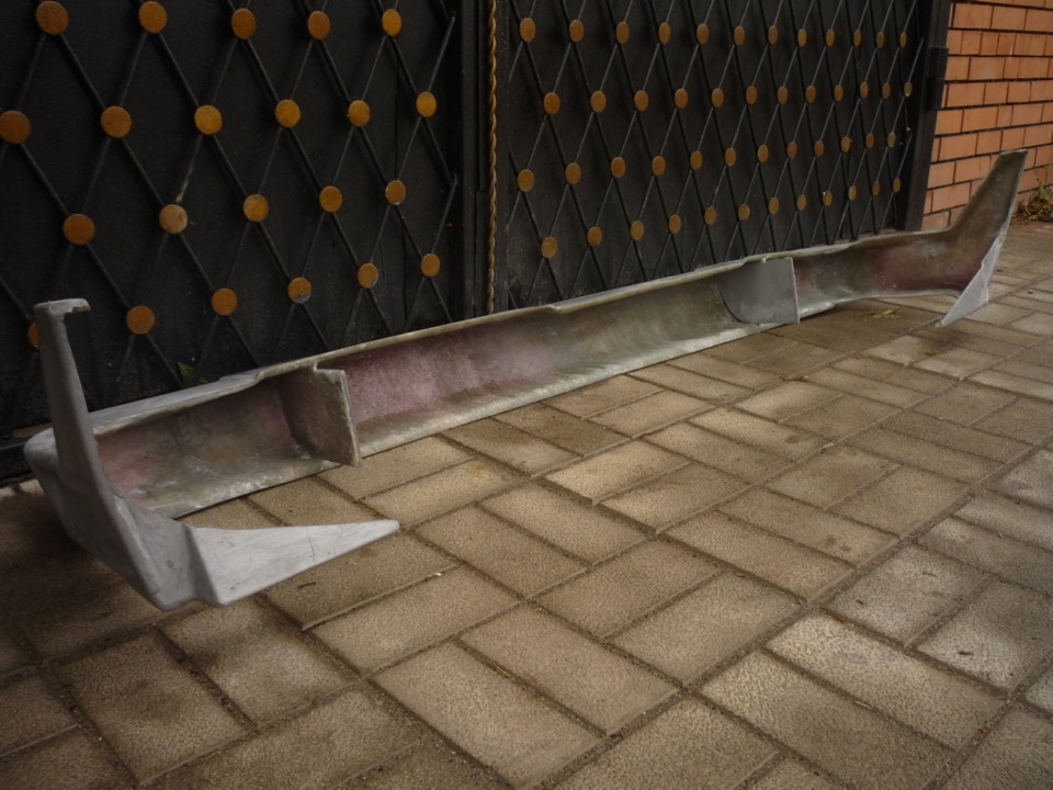

Как крепятся боковые накладки и брызговики? Нужно сверлить отверстия? На фото нет отверстий на кронштейнах, тоже сверлить? Под парктроники и накладку тоже придется св., как он сверлиться?Заранее благодарен!
все верно…отверстия сверлятся по месту!..
стеклопластик легко сверлится, режется и пилится, болгаркой, лобзиком и дрелью…)

Простите пожалуйста за наверное наитупейший вопрос — в чем профит замены заднего штатного на этот? У меня ДТП было вчера, задний бампер пострадал, а я уже давно хочу у вас передний взять, плюс бушвакеры ждемс :)
Так вот возвращаясь к заднему — я сейчас приятно удивился его прочности. Там железяка такая нормальная, можете у меня в БЖ глянуть что у меня и что с лексусом приехавшим. Я честно не знаю цену нового стокового, ваш по цене хороший, правда + покраска, но главный вопрос: а что на ваш взгляд будет если его так же долбанут?
Привет!
во первых цена на новый оригинальный бампер раза в два по дороже…
+ эт уже дефицит…т.к. старая кузовщина снята с производства.
металлический бампер деформировался…наш скорее всего только поцарапается…
т.к. он жесткий на 100 %…и может только сломаться…но для этого нужны титанические усилия…
эм… а куда весь удар уйдет? В раму? Или он спружинит, тем самым погасив часть удара?
И да, что с бушвакерами? :) жду выплату, и скорее всего сделаю заказ :) хочется все и сразу.
либо кронштейны бампера не выдержат нагрузку…и их сорвет…
либо вся энергия удара перейдет на раму…
как-то немного печально звучит. Сорванные кронштейны потом можно обратно вживить в бампер? ремонтопригодно? Ну и про раму тоже как-то хз. Не вылезло бы потом где-нибудь чего-нибудь.
стекло-пластик хорошо ремонтируется…купил рем комплект для стекло-пластиков за 300 рублей…и вклеил все на свои места…
расписал как есть…пластик не деформируется…как металл…тем самым не гасит энергию…
Спасибо! так-то народ ставит силовики железные, долбится ими, и ни чего… вроде рамы не перекашивает и не выкручивает. Во всяком случае не слышал про такое.
думаю при "средних" нагрузках результат будет примерно одинаковый…что с силовик из металла что с пластика…)

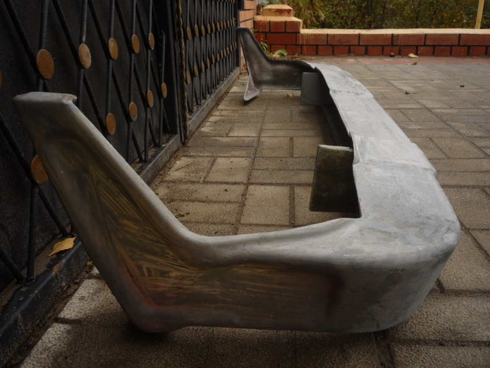

к нему еще накладки боковые нужны будут?
все верно…)
они тоже есть в производстве!..
www.drive2.ru/b/2215615/
да, я видел. Наверное можно и родные оставить. А почему цельным не сделали, как на рестайле?
ну так оригинал копировали…чтоб деталь была полноценной заменой стоку…
а на рестайл у нас тоже есть…только его нужно под раму еще адаптировать…и тада у клиента будет выбор…заказывать новый или старый бампер…)
