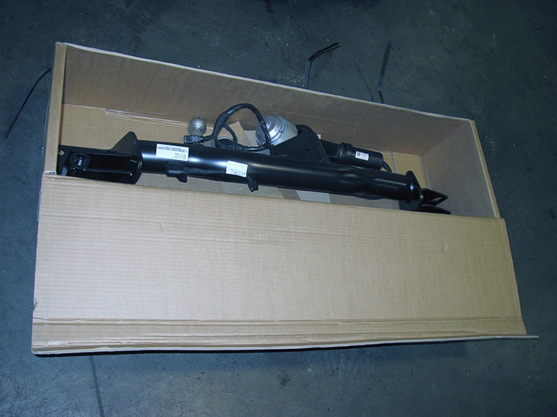

Для опытного автомеханика специализированного сервисного центра «ПИК» установить фаркоп не составит большого труда. Единственное, на что нужно обратить внимание, это бампер. Его придется полностью снимать. А так как сделан он из пластика – понадобятся внимательность и аккуратность, его легко повредить. Сначала механику нужно вытащить задние фонари. За ними расположены несколько болтов, которые нужно открутить, чтобы снять бампер. Делать это лучше вдвоем. После чего можно распаковывать оригинальный фаркоп, «приехал» с самой Германии.

Крепится он к кузову, на восьми болтах, может показаться, что крепление не очень надежное. Но не это не так. С помощью фаркопа можно перевозить грузы до 3,5 тонн! Автомеханику остается лишь поставить бампер на место. А вот работа электрика только начинается. Ему нужно протянуть проводку, вывести кнопку управления в багажник. А также закодировать модуль управления. Только после этих нехитрых действий фаркоп заработает как надо. БМВ X5 F15 можно отдавать владельцу.
