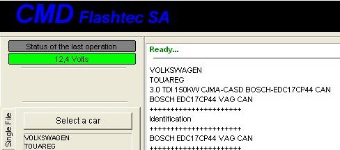

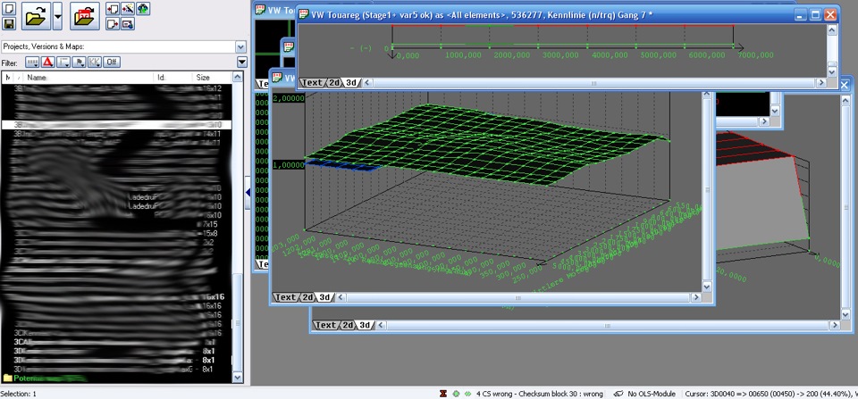

Никогда не создавал записи о обычном чип-тюнинге, ибо это настолько банальные вещи, что мне было как то не по себе рассказывать о том, на что способно штатное железо распространенных моторов. На что способно, где безопасный предел и ресурсность. При настройке автомобиля я по логам вижу наддув турбокопрессора и степень управляющего воздействия ЭБУ с целью его регулировки. Вижу что по составу смеси, воздуху и впрыску. И могу достаточно точно оценить как поедет машина на таких параметрах и едет ли она, на свои силы и есть ли неисправности систем. При чиптюнинге стандартного, неизмененного мотора нет никаких секретов и загадок. И откатанная прошивка под лайт или предел на исправном моторе в наших условиях вполне годится для использования на аналогичных машинах с проверкой лишь верности реализации заложенных в файле характеристик. Иногда конечно требуется корректировка, но под специфичные нужны — к примеру хозяин хочет максимальный предел на 98 бензине(для бенз моторов) с выхлопом без оглядки на ресурс — тогда это доп. настройка. В базе же у меня существуют и создаются прошивки ресурсные и мощностные. Но опять же это условное разделение и версии софта я постоянно обновляю и модернизирую. Так же как и автопроизводители модернизируют софт ЭБУ, также как Майкрософт постоянно выпускает обновления Windows.

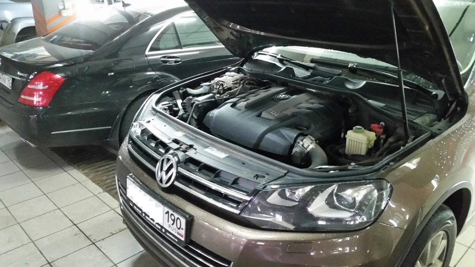

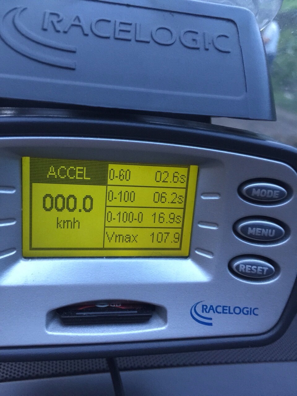

Собственно тут просто мощностной чип для нового VW Touareg 3.0TDI 2014 года выпуска. Прошит вначале лета. Хозяин любит погонять и был сделан максимально интересный вариант прошивки. Он остался доволен судя по его отзывам мне в WhatsApp. Замер RaceLogic — сток 8.2-8.6 сек., после чипа стабильно 6.2 сек. Про мощность не говорю, а то умников много, всем нужны замеры стенда, причем кривые моторные, ибо большинство не понимает отличия, и чем график с меньшей пиковой мощностью может быть лучше того, где цыферка максимальна. Ориентируйтесь по динамике. 0-100 вполне актуально для такой тяжелой машины с мощностью в пределах 300 сил. Напомню — полный сток с катализатором.

Надо было видео разгона до и после. Во-первых стоковый 3.0 (тот что 245 лс), едет 0-100 за 7.8 по паспорту и чуток быстрее с двух педалей. После хорошего чипа под 300 лс с двух педалей едет за 6.5 с. За 6.2 с двух педалей 4.2 V8 может поехать. Но у неё на минуточку уже 340 лошадей и 800 Нм.
ТС, если рекламируешься, то хоть душой не криви.
Во первых стоковый 3.0 тоурег в 2-х версиях 204 и 245, в данном случае 204.
От конторы разное время может быть, скауты едут у кого-то 6 у кого-то 5.6, ещё многое зависит от комплектации. Эл регулировки сидений + панорама уже где-то под 200 кг балласта.
Если был 204 лс, тогда про 6.2 точно чушь! Там и турбина другая и коробка.
crca и crcd 245 и 204 это один и тот же мотор, софт отличается только. cjma на 204 силы — там да, турба и распреды отличаются, коробас одинаковый везде

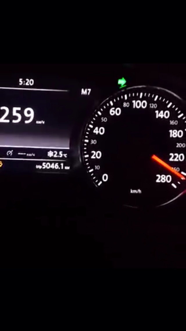

нашел специально для пессимистов
www.instagram.com/p/5dPA24igSM/?taken-by=seregaxam
вот инстаграм владельца авто. Замеры на лоджик он делал сам. К нам приезжал прошлым летом по рекомендации знакомых. Спросите как он на лоджик намерял на своей машине 6.2
