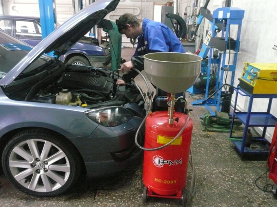

Мы обратили внимание, что уже далеко не один человек на Drive2, проводит замену масла в двигателе методом, так называемой, "Экспресс замены" (вакуумное удаление масла через отверстие щупа). Процедура эта представляет собой очень простую манипуляцию: Через отверстие для масляного щупа в картер двигателя опускается гибкая трубка, подключенная к насосу, который при включении откачивает отработанное масло из картера двигателя.
Разные сервисы используют разное оборудование, но в общем выглядит это примерно вот так:
Плюсы этой процедуры довольно просты:
1) Для автосервиса: можно обойтись без подъёмника, не надо снимать защиту картера, менять сливную пробку и ждать пока стечёт масло (т.е. экономия на площадях, оборудовании и времени обслуживания, причём чаще всего за те же деньги клиента, что и обычная замена);
2) Для клиента: быстро, но не во всех случаях правильно.

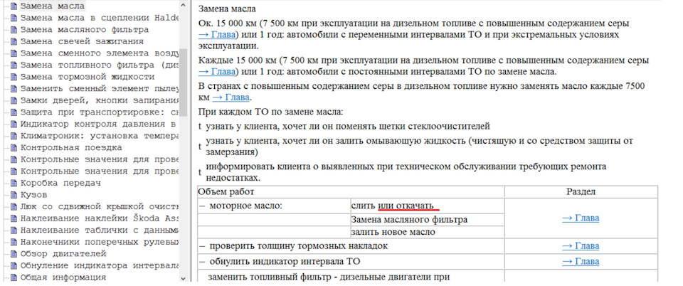

Так если разные, может стоит обратиться к официальным рекомендациям производителей? Например ВАГ.
Читаем русским по белому:
Раздел "Инспекционный сервис и уход".
"Слив и откачивание моторного масла; замена масляного фильтра и долив моторного масла
Необходимые специальные приспособления, контрольные и измерительные приборы, а также вспомогательные средства
Устройство для откачивания и сбора старого масла, например — VAS 6622-
Указание
— Замена масла в двигателе должна проводиться при прогретом до рабочей температуры двигателе.
— Обязательно выполнять предписания по утилизации!
Очистка и повторное использование масляного фильтра недопустимы!
– Снять запорную крышку.
– Откачать моторное масло с помощью устройства для откачивания и сбора старого масла
или
– Снять звукоизоляцию.
– Вывернуть резьбовую пробку маслосливного отверстия и собрать выливающееся масло в подходящий приемный сосуд".
Источник: ElsaWin, Версия 4.0
В других редакциях все примерно одно и тоже.
Для меня вопрос закрыт.
