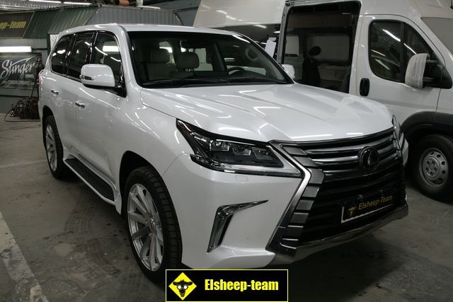

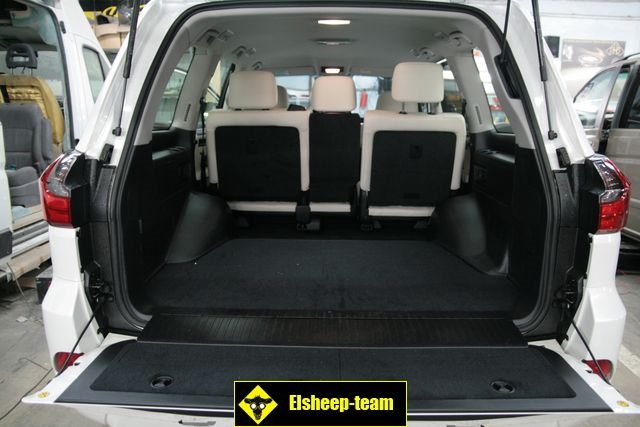

Новый Lexus LX 570 2015 года выпуска. Возможно, это называется рестайлинг — не знаю. не уточнял. Абсолютно новая машина из салона.

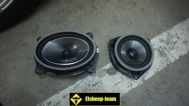

Комплектация простая. Без каких-либо наворотов по звуку от производителя . типа Марк Левинсона и прочих "hi-fi аудиосистем".
В машине нет даже штатного сабвуфера.

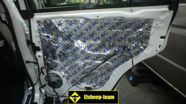

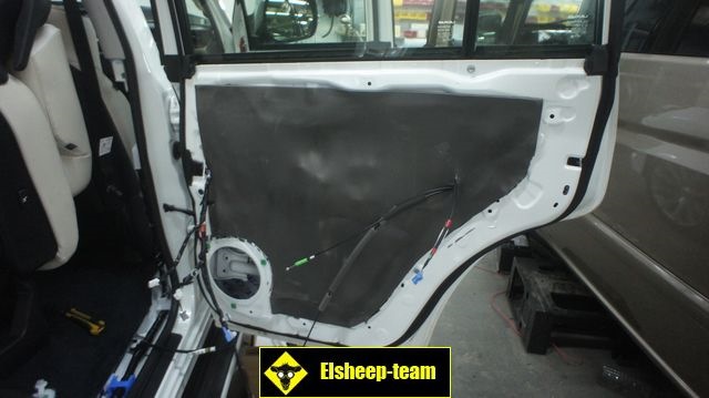

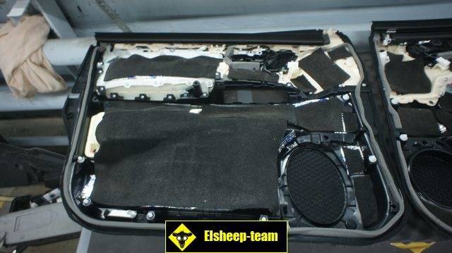

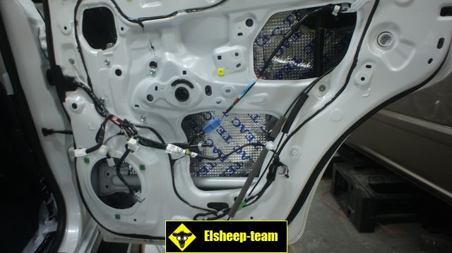

— частичная шумоизоляция, необходимая для аудиосистемы среднего уровня громкости

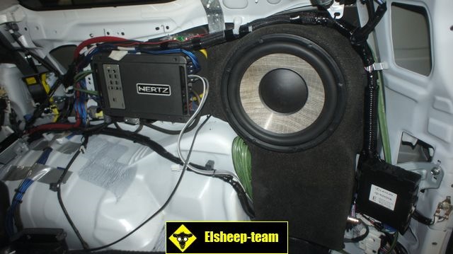

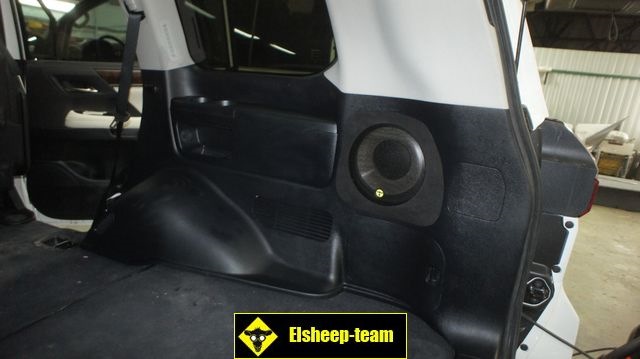

— изготовление и установка сабвуфера стелс
— установка в стиле Stock всего остального оборудования
— сохранение всего функционала штатного головного ус-ва

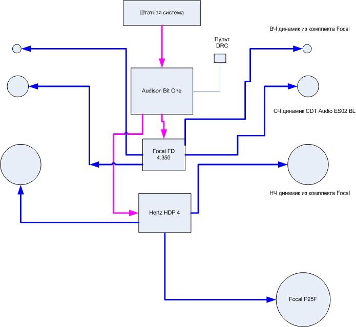

Концепция системы:
3-х компонентный фронт с поканальным усилением
штатная тыловая акустика, отключаемая фейдером с головного ус-ва
сабвуфер 10 дюймов в ЗЯ

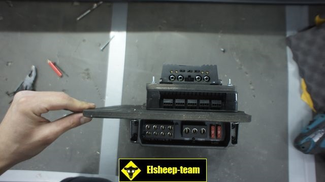

процессор для реализации всей системы и для снятия по высокому уровню сигналов с штатного усилителя
Список оборудования:

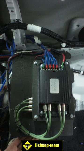

усилитель на ВЧ\СЧ — Focal FD 4.350 (клиентский)
усилитель на миды + саб мостом — Hertz HDP 4
процессор — Audison Bit One
сабвуфер — Focal P25F

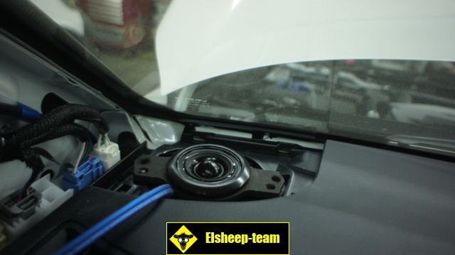

фронтальная акустика ВЧ\НЧ (готовый комплект) — Focal PS165F
фронтальная акустика СЧ — CDT Audio ES 02 BL (мидтвитера)
схема новой системы
