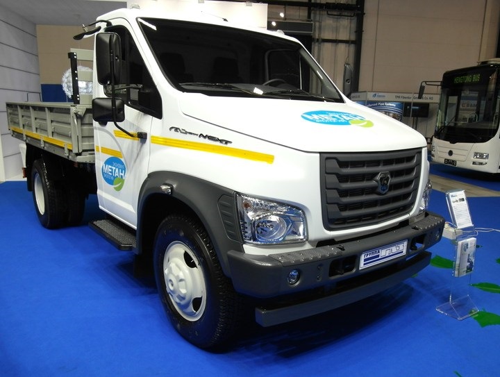

«ГАЗель NEXT» с турбированным газово-бензиновым двигателем EvoTech Turbo CNG – перспективной разработкой Ульяновского моторного завода «Группы ГАЗ»
Новый битопливный двигатель EvoTech Turbo CNG оснащен турбокомпрессором и охладителем наддувочного воздуха. За счет этого увеличены мощностные показатели силового агрегата, скоростные характеристики и динамика разгона. В частности, максимальный крутящий момент повышен до 255 Н.м. (в том числе возрос крутящий момент в области низких частот с 1 000 до 2 500 оборотов в минуту). Рабочий объем двигателя — 2,69 л, максимальная мощность — 120 л.с. Переключение с бензина на газ происходит без потери мощности. Запас хода автомобиля составляет 700 км, из которых 300 км — на сжатом газе.
Также нам очень интересен чисто газовый двигатель ЯМЗ-534 CNG с искровым зажиганием по циклу Отто мощность 149 л.с., максимальный крутящий момент – 490 Н.м.
Данный двигатель устанавливается на среднетоннажный грузовик «ГАЗон NEXT». Семь газовых баллонов объемом 72,8 куб.м. обеспечивают запас хода не менее 370 км.
Оба автомобиля соответствуют экологическому классу «Евро-5».
