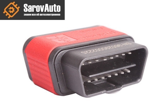

Зная о проблемах с адаптером
прикупил полгода назад адаптер EasyDiag в качестве донора на запчасти.

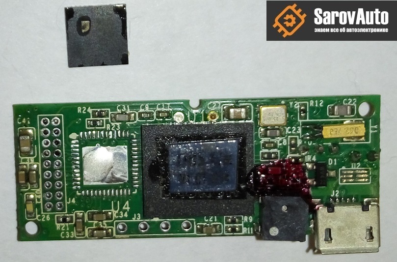

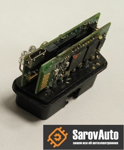

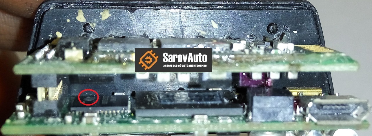

Месяц назад Diagun-III перестал диагностировать автомобили, но только в выходной появилось время на его ремонт. После извлечения бутерброда плат был определен виновник.

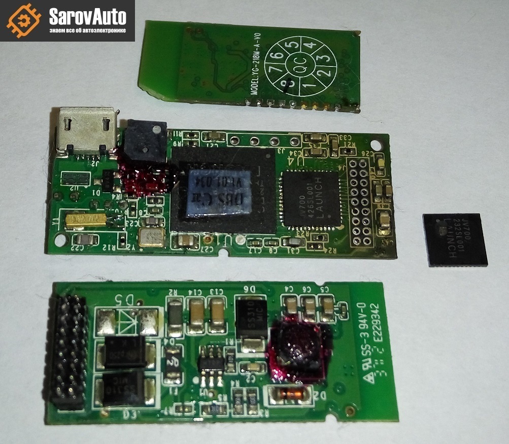

Далее необходимо было распаять платы и извлечь выгоревший элемент JV700.
А так выглядит рабочая плата уже после замены .
После сборки все заработало, но только со второго раза. Пришлось повторно разобрать адаптер и найти место, где оборвался проводник.
