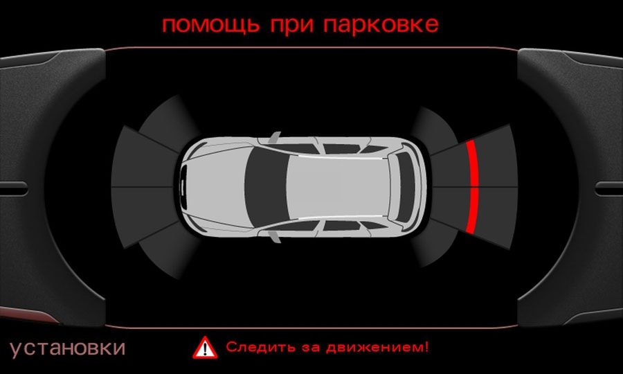

1. Визуализация заднего парктроника на дисплее MMI

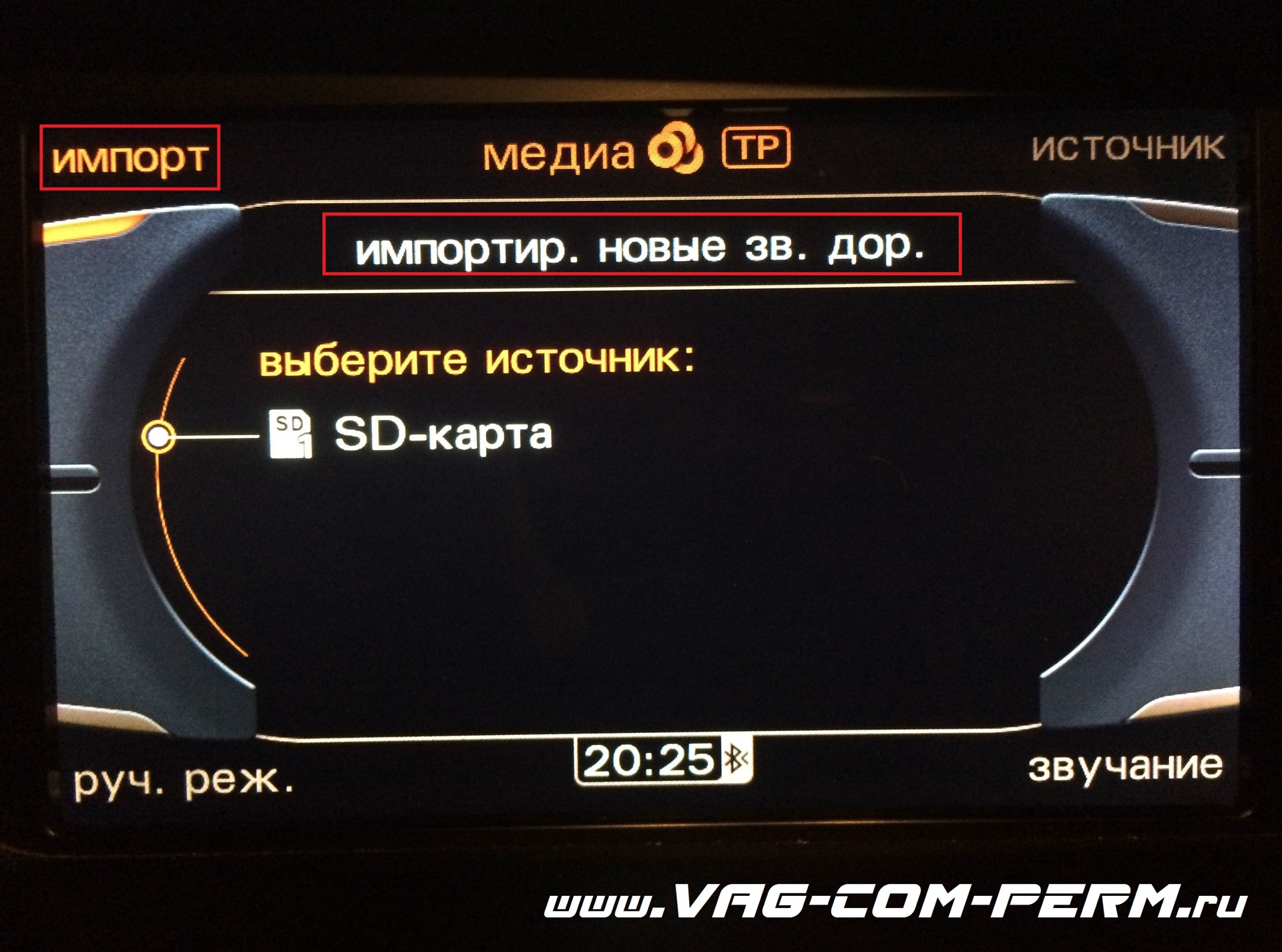

11. Возможность копирования mp3/DVD на встроенный жесткий диск MMI 3G
