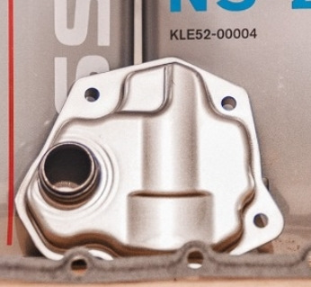

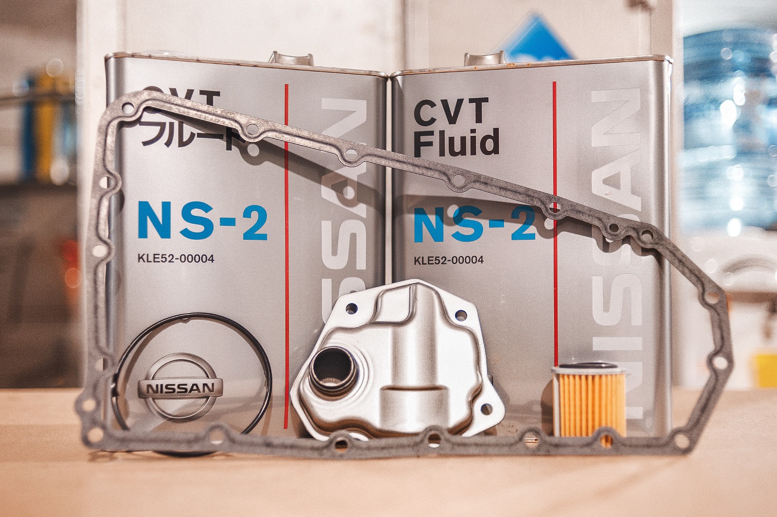

Правильная замена масла в вариаторе Додж Калибр невозможна без следующих позиций: 8 литров масла стандарта CVTF+4 или NS-2, металлическая прокладка поддона вариатора, фильтр грубой очистки поддона вариатора, фильтр тонкой очистки маслоохладителя и прокладка маслоохладителя.

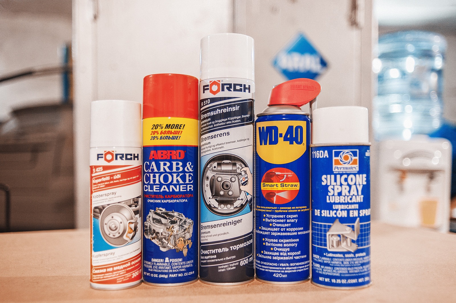

Не забываем про верных друзей, набор смазок и очистителей. Сегодня нам будет помогать второй слева, с красной крышкой.

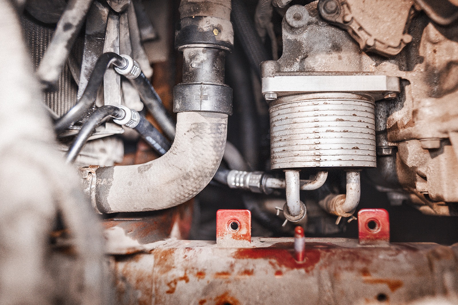

Перед заменой не лишним будет осмотреть масляный контур охладителя вариатора на наличие повреждений и течей: при пробеге от 60-80 тысяч километров трубки начинают слегка подтекать, уменьшая уровень рабочей жидкости. Если это ваш случай – работы лучше совместить.

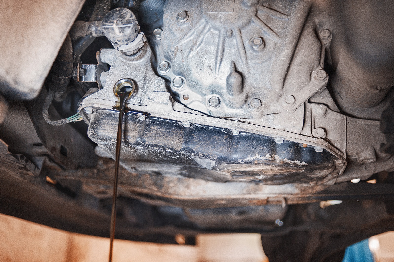

Вывешиваем автомобиль, ставим бочку для слива масла под поддон вариатора, откручиваем пробку и сливаем половину рабочей жидкости.

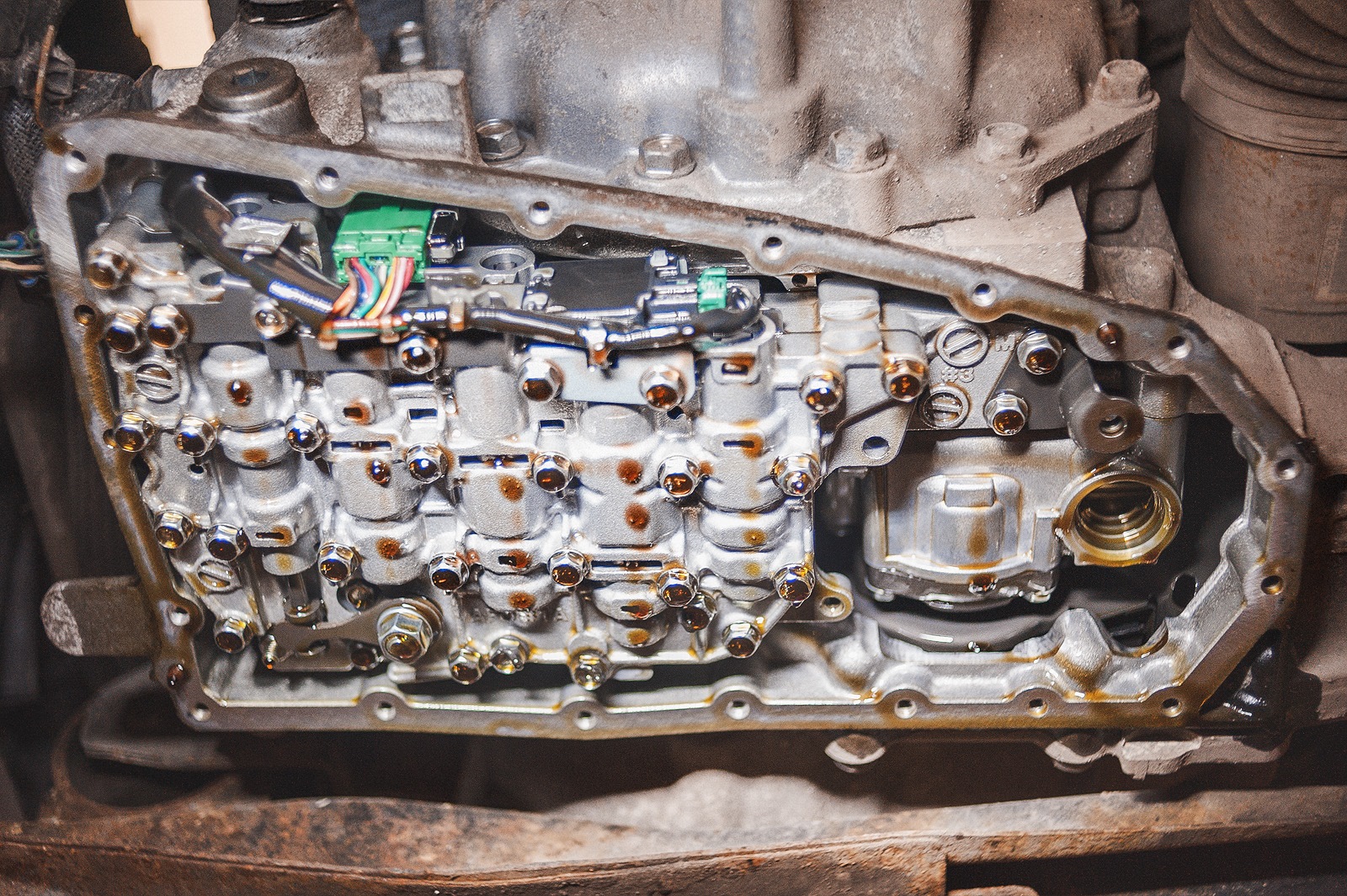

Дожидаемся прекращения самотёка, откручиваем все болты по периметру поддона и очень аккуратно отсоединяем его: он полон маслом, легко испачкаться. Как жаль, что в родном поддоне нет пробки в нижней точке, но при желании можно взять аналогичный от Mitsubishi и при следующей замене сливать сразу всё. Опять ждём пока не стекут остатки масла, после чего аккуратно снимаем все капли с болтов, крепящих блок клапанов: опыт показывает, что там скапливается самое густое масло с мелкой стружкой.
Снимаем кожух воздушного фильтра, аккумулятор и аккумуляторную площадку, получаем доступ к маслоохладителю. В нашем случае сразу поменяли трубки масляного контура на новые, на фотографии слева, идут на радиатор.

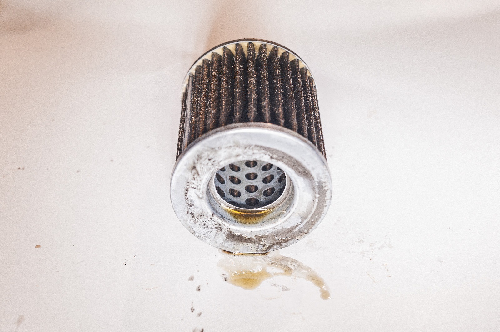

Откручиваем маслоохладитель, вынимаем фильтр тонкой очистки. Свежее масло прозрачное и имеет зеленоватый оттенок, отработавшее становится почти коричневым, на фотографии видны отложения. Меняем фильтр на новый, не забыв поставить свежую прокладу.

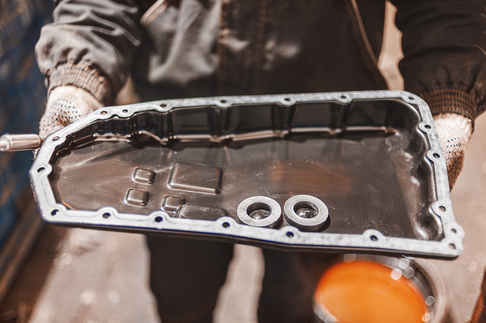

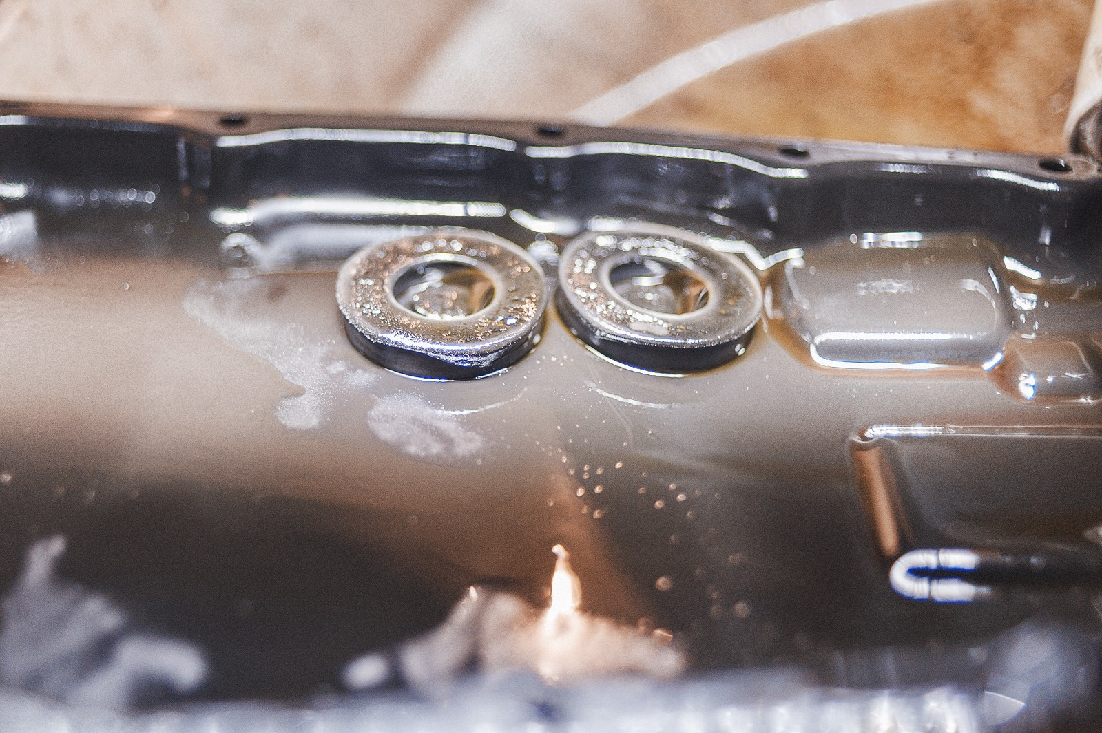

Изучаем поддон вариатора, в особенности два магнита, на наличие загрязнений. Большое количество стружки указывает на сильный износ, у нас – всё хорошо.
Вымываем поддон и магниты, очищаем корпус вариатора, ставим свежую прокладку и готовимся к сборке.

Добрый вечер!Подскажите пожалуйста, в начале статьи фото на котором масло, прокладка, фильтр грубой очистки, круглая прокладка, и фильтр тонкой очистки(желтенький такой).Это всё при замене масла для вариатора или какой то из фильтров меняется в маслоохладителе? И каким моментом затягивать потом поддон вариатора?
Спасибо
При замене жидкости в вариаторе необходим весь комплект. Момент затяжки болтов поддона 8 Nm

И почему масло ниссан?
Вариатор на Додже и Джипе устанавливается от производителя Jatco. Они же производят вариаторы для Ниссан.

А 8 литров это на 1 замену? Или на 2? И можно каталожные № деталей нужных и масла?
Добрый день.
На одну. Номер масла виден на фотографиях, а все остальные номера есть на сайте калиброводов в разделе FAQ.
