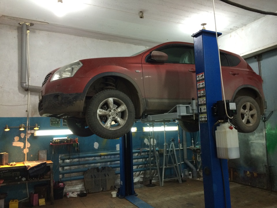

Nissan Qashqai 2л 4wd вариатор JF011E
Пробег: 137.000 км
Жалоба: Сильный гул при езде
Первичная диагностика показала: сильный гул и рокот подшипников первичного конуса.

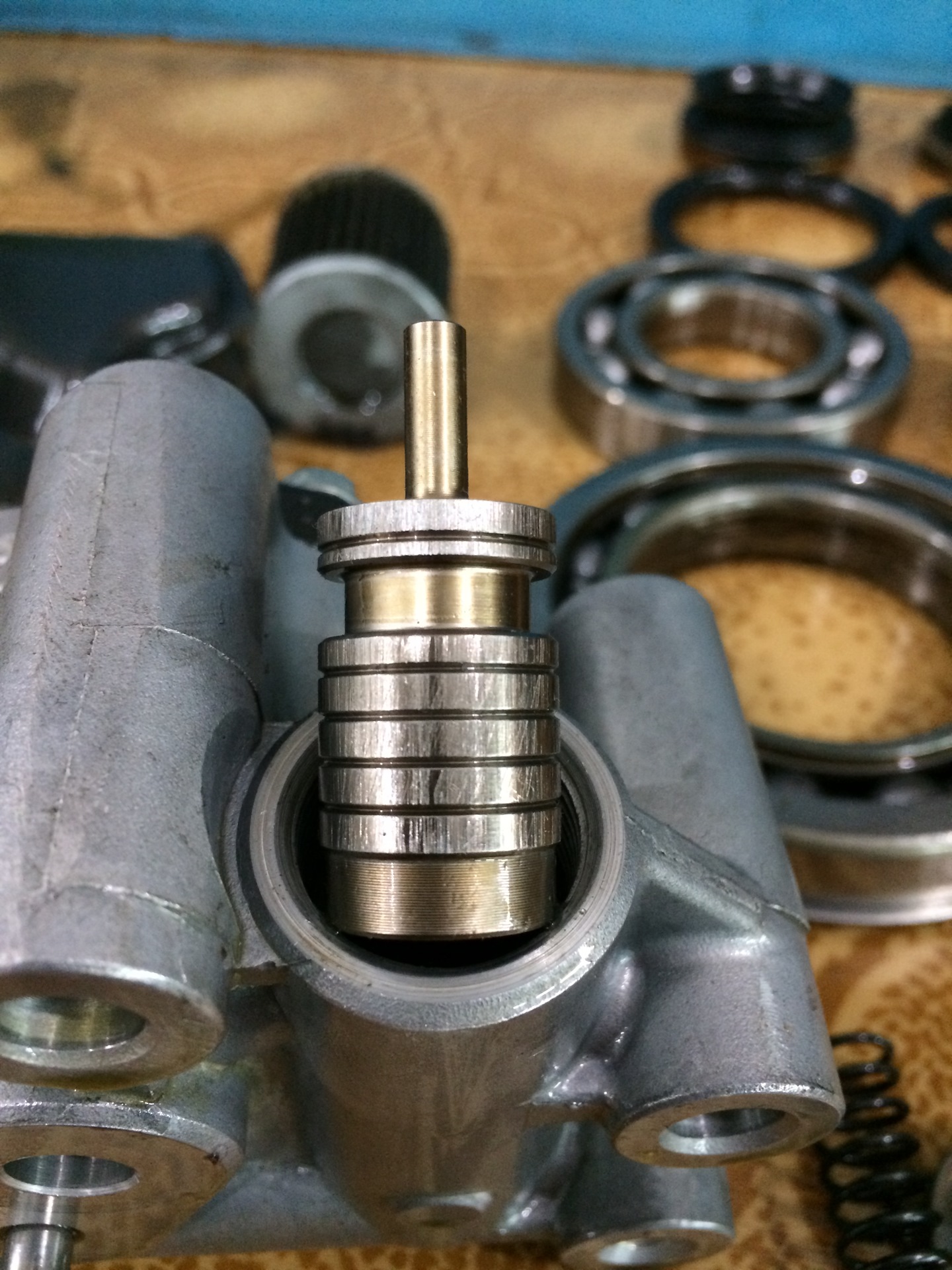

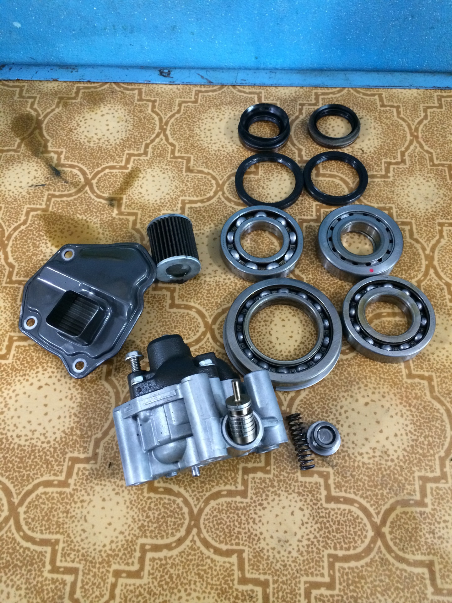

При дефектовке выявлено: сильный рокот переднего подшипника первичного конуса (почти рассыпался), гул заднего подшипника первичного конуса, люфт и небольшой шум заднего подшипника вторичного конуса, износ и частичное подклинивание редукционного клапана маслонасоса (болячка этих коробок www.drive2.ru/b/2786716/).
Что сделано: замена 4-х подшипников обоих конусов, новый маслонасос, новые сальники 4шт (два на привода, на ГТ, на раздатку со стороны колокола), оба фильтра (металл и картридж), залито 8 литров нового ОРИГИНАЛЬНОГО масла.
Конечная диагностика показала, что все проблемы устранены.
