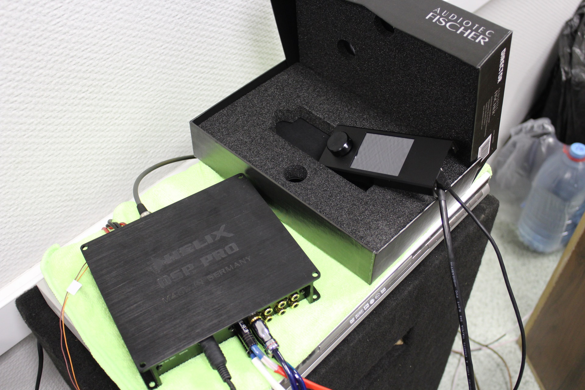

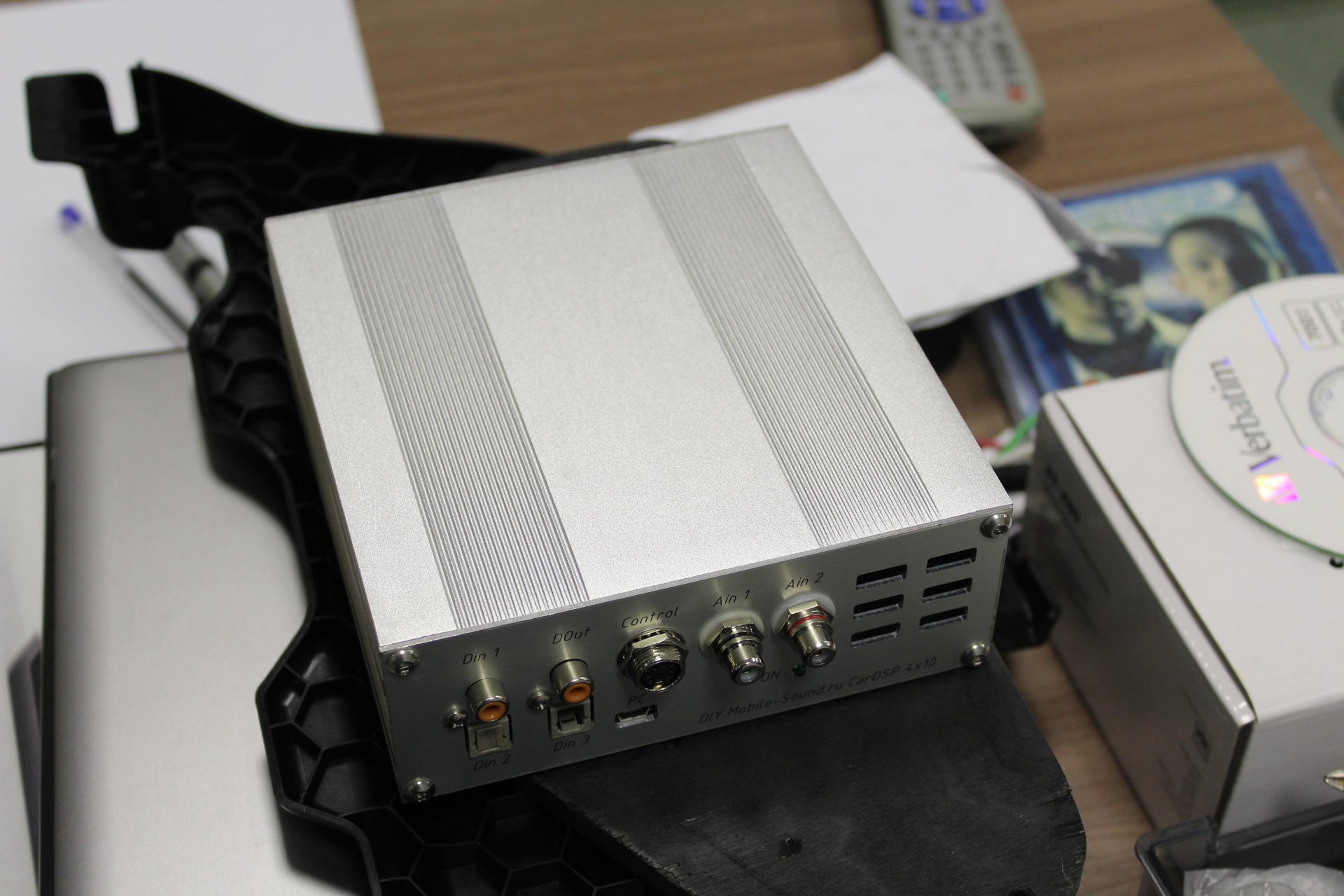

Вот тот, в чёрной толстовке (Владимир, RevVlad) дал нам версию Lite (4104), парень в розовом свитере привёз Full версию (Рома, Ins0mniac), а вот этот чел в очках (Евгений, Jaff) — предоставил нам помещение, систему и Helix DSP PRO

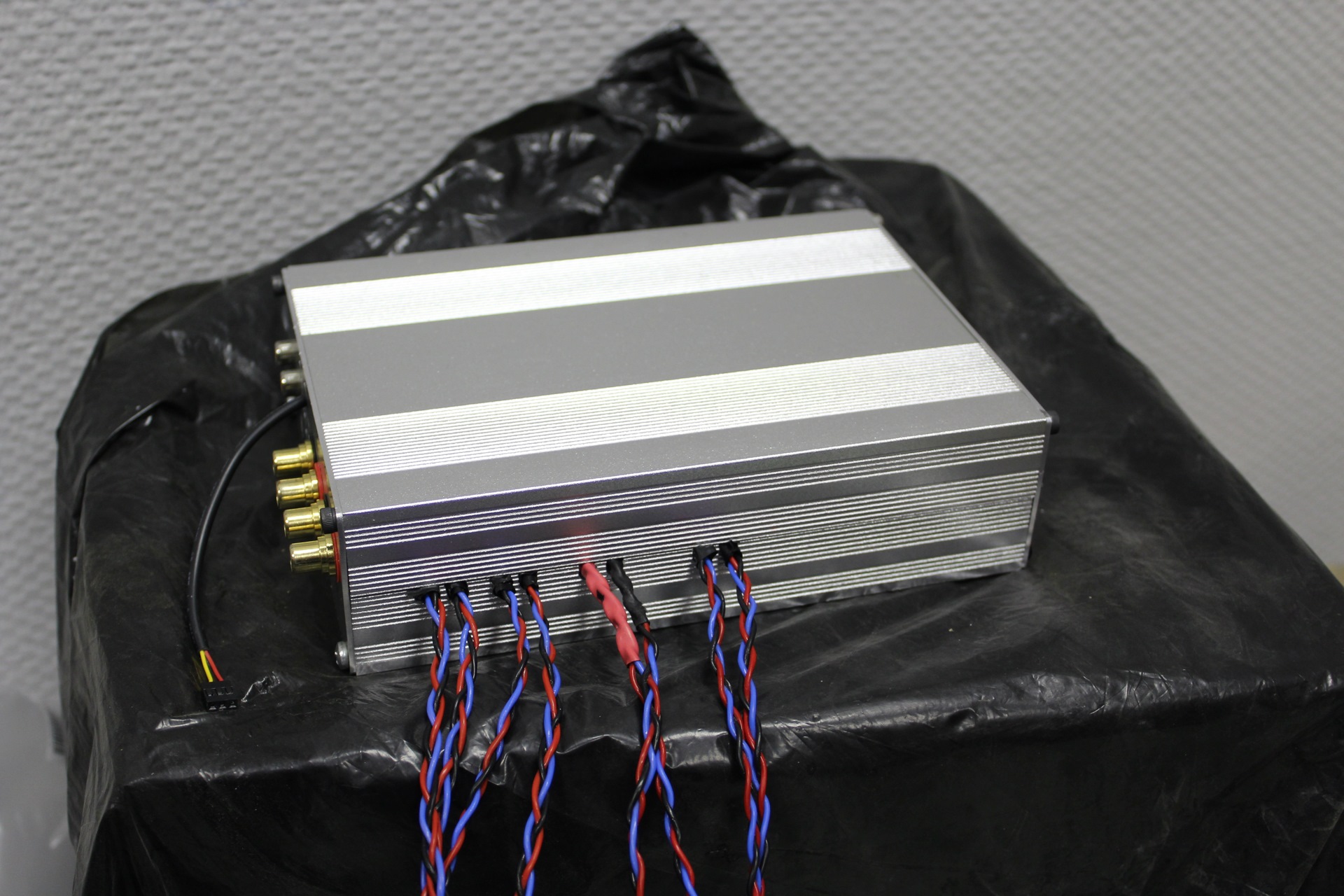

Усилитель — Brax X4

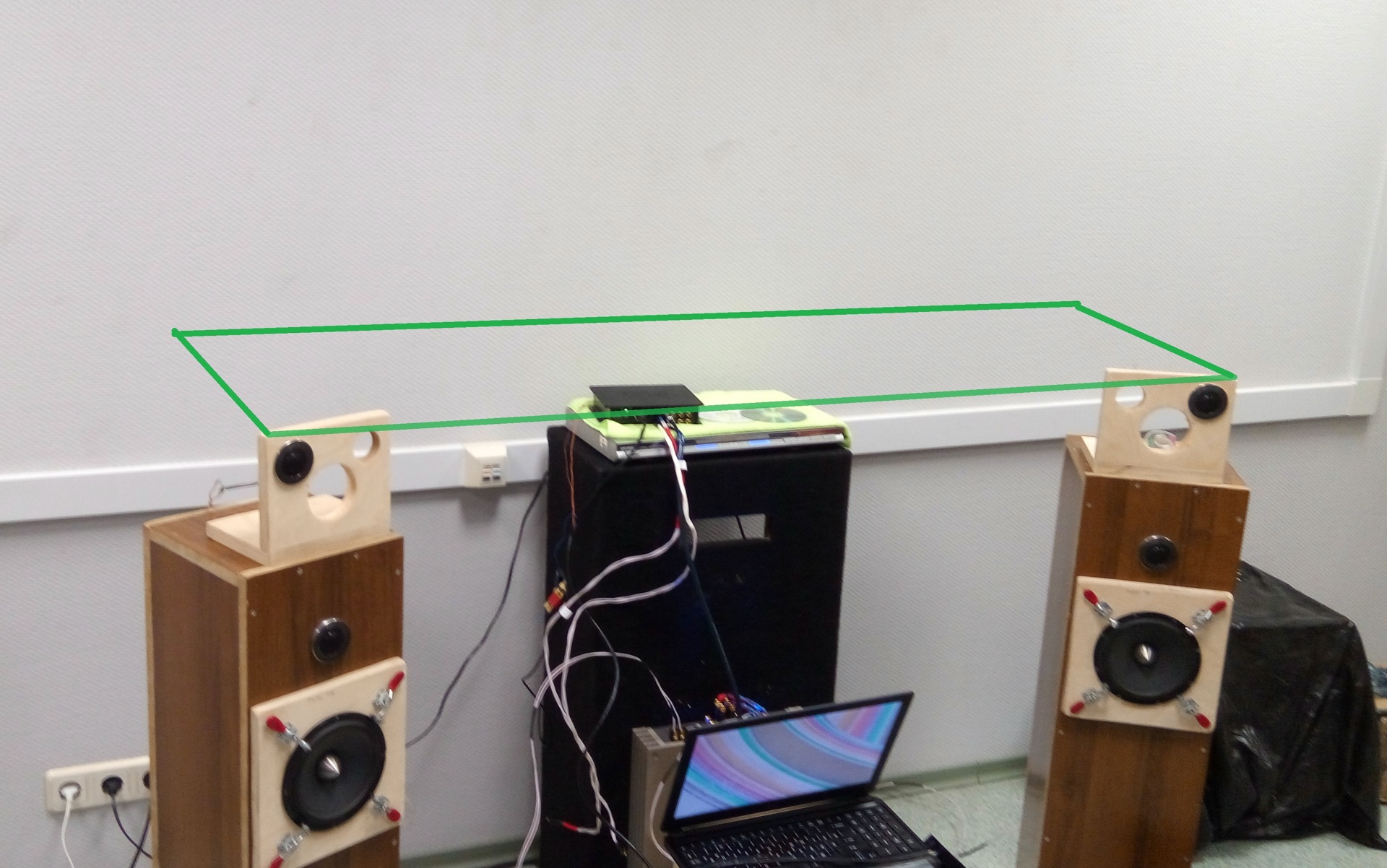

Акустика ВЧ — Brax NOX28 (на фото — на верхних кронштейнах)
Акустика НЧ-СЧ — Brax Matrix 6.1pp в кабинетах объёмом около 40 литров

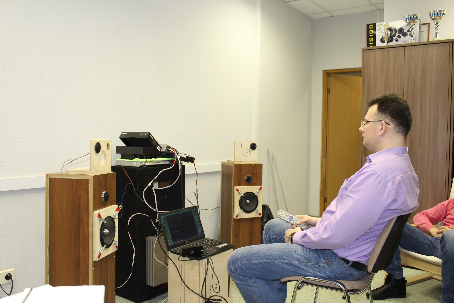

Музыкальный материал был разный, я использовал свою настроечную подборку и треки с диска SQC Club 2015 (спасибо tubeHD). Старались перетыкать быстро, громкость устанавливали идентичную по шумомеру и дотачивали по слухометру. Разъём питания на два CarDSP был один, поэтому друг с дружкой прямо в лоб столкнуть не удалось, но сравнения "через Хеликс" хватило, чтобы опознать главную накладку теста, о которой, впрочем, позже. Звук буду описывать словами и подкреплять картинками сцены. Плясать будем от этой фотографии:

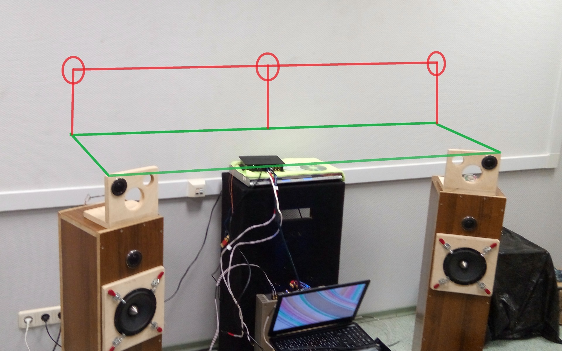

зеленым я разметил перпендикуляры от стены к твиттерам и проекцию горизонтали между твиттерами, чтобы было нагляднее

Helix DSP PRO подробно уже много раз обмусолен. В сравнении с серийными конкурентами — вне конкуренции. Ровный, точный, с хорошей прорисовкой сцены, хорошей детальностью, НО в первом сравнении с CarDSP Lite уже не так всё радужно. Во-первых Хеликс в целом звучит "грязнее", с обилием как бы лишних призвуков. Во-вторых, на Прошке, оказывается, подгуживает бас (в сравнении с предыдущими процами, которые попадались к нам в наши грязные ручищи, этого заметно совершенно не было). В третьих, оказывается, края сцены чуток опадают и подтягиваются к акустике:
На рисунке для наглядности кружками отмечен центр сцены и её края.
CarDSP Lite (на ЦАП PCM4104) обыгрывает Хеликс по всем статьям. Он детальнее, чище, воздушнее, точнее. Бас вообще не гудит (Опять же, боюсь, что это до поры до времени, пока не услышим в этом тракте что-то ещё менее гудящее)))). Но за счёт такой точности звука некоторые треки кажутся слегка суховатыми, а на других — немного недостаёт того объёма, который даёт "басовое заполнение звуковой сцены" (сорри за корявость формулировки). Но это на 100% можно и нужно скорректировать настройкой. Эшелонирование у КарДСП тоже лучше, хотя и не кардинально. Сцена — идеальна:
После того, как наигрались с CarDSP Lite, сменили его на CarDSP Full (на ЦАП PCM 1794) и стали сравнивать с Хеликсом его. Были разочарованы, ибо бас загудел ещё сильнее Хеликса, края опустились и прилипли к динамиками

Аркадий, а чего Вы все при прослушке так близко сидите к акустике? Это не есть хорошо…
Это не авто, создать подобие нахождения в салоне машины все равно не получиться…
Не, Саш, мы не пытаемся сесть как в авто. В этом помещении такое расположение относительно стен и акустики — оптимальное.
Не правильное помещение, ещё более не правильное положение и Т.Д.
Ну да, и тест необьективен, и ваще все глухие собрались))))) Нормальное помещение и нормальное расположение. Многие "тестеры" и такого не имеют, а тесты проводят.
Ну вот я и не стану тему развивать, но отсутствие нормальных условий прослушки важный нюанс. Что там можно со сценой рисовать в воздухе мне непонятно.
Саш, ну ты же не слышал, как там сцена рисуется при такой посадке! А она там ричуеисяу нормально, чтобы услышать разницу между девайсами.
