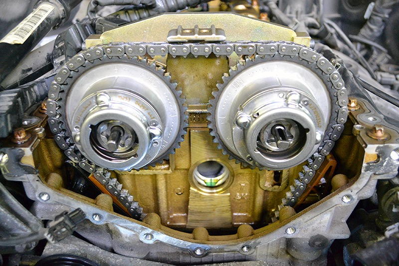

В специализированный сервисный центр «ПИК» обратился владелец Мерседеса W204, машина сошла с конвейера в 2011 году. Пробег приближается к 100 тысячам километров, а именно – 94 тысячи. Хозяин автомобиля Мерседес W204 хочет планово поменять цепь ГРМ – с недавних пор двигатель стал работать неровно, начались проблемы с запуском, из-под капота иногда слышен металлический лязг. Собственно, это и есть первые признаки растяжения цепи ГРМ. Ждать, пока цепь ГРМ оборвется, смысла нет. Мерседеса W204 выставляется на подъемник специализированного автосервиса «ПИК».
Мерседес W204 Как поменять цепь ГРМ
На Мерседесе W204 установлен двигатель М271, его «болячки» хорошо известны автомеханикам специализированного автосервиса «ПИК». Цепь ГРМ со временем растягивается, кроме того, зубья муфт ломаются. Растянутая цепь ГРМ может оборваться или перескочить, что приведет к загибанию клапанов и последующему капитальному ремонту.
Поменять цепь ГРМ на Мерседесе W204 – не очень сложно, если у автомеханика есть соответствующий опыт и специальный инструмент. Стаж работы любого автомеханика специализированного автосервиса «ПИК» – 10 лет на автомобилях Мерседес, а в работе используется только современный и новый инструмент. Поэтому работы по замене цепи ГРМ будут выполнены в кратчайшие сроки – один рабочий день. Замена цепи ГРМ на Мерседесе W204 осуществляется без съема двигателя, что существенно снижает стоимость ремонта. Нужно отметить, что владелец Мерседеса W204 не отделается только заменой цепи ГРМ, поменять только цепь ГРМ – что мертвому припарка. Потребуется замена муфт распредвалов, замена роликов приводного ремня, замена прокладки клапанной крышки.

Когда дело касается ремонта двигателя – экономить не принято. Поэтому со склада специализированного автосервиса «ПИК» были привезены оригинальные запчасти и оригинальное моторное масло. Прокладка клапанной крышки – Viktor Reinz. Поскольку Мерседес W204 уже находится на подъемнике автомеханику специализированного автосервиса «ПИК» необходимо снять защиту двигателя и слить моторное масло. Для того, чтобы поменять цепь ГРМ понадобится снять клапанную крышку. После чего зафиксировать распредвалы специальным инструментом. Теперь можно расклепывать и снимать цепь ГРМ, затем меняются звезды распредвалов.
Перед сборкой автомеханик специализированного автосервиса «ПИК» проверяет метки фаз газораспределения. Замена цепи ГРМ осуществляется методом «протяжки». Так же меняется прокладка клапанной крышки и ролики приводного ремня. После сборки – автомеханик специализированного автосервиса «ПИК» заливает новое моторное масло. А диагност – проводит короткий тест с помощью дилерского программного обеспечения DAS XENTRY – нужно убедиться, что нет ошибок по двигателю. Только после этого Мерседес W204 можно отдавать владельцу.
