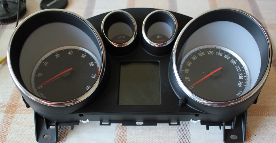

Созерцаем панель приборов от энджоя…

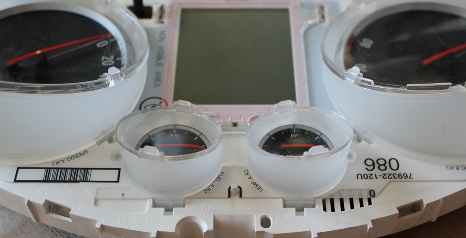

Она же в косматом исполнении…На цвет дисплея не отвлекаемся- я в нем уже поковырялся :)
В чем же подвох спросите? Ведь вроде бы все одинаковое, но как в дурацкой рекламе- "Не понимаю! Запах есть, а мяса нет!" :)

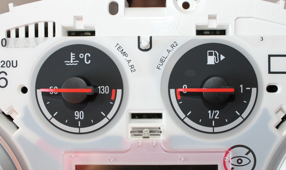

Давайте внимательно приглядимся к самим колодцам на первых двух фотках, разницу увидели?
Да? Поздравляю!
Нет? Идем дальше :)

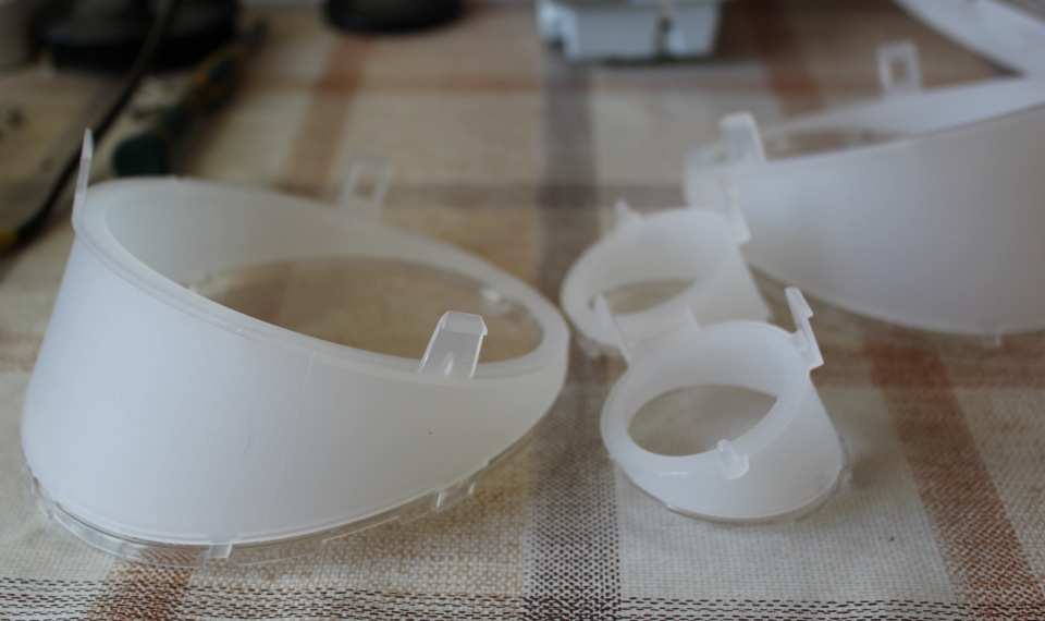

Так вот- в космо колодцы изначально белые :)
Рассмотрим ближе…
Вокруг черных циферблатов оставлены белые поля, которые и светят в торцы колодцев.
Полупрозрачных колодцев :)
Колодцев в комплектации космо :)

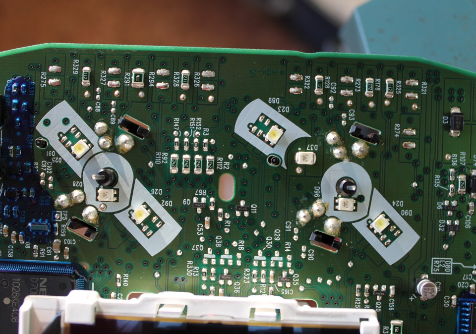

И циферблаты и колодцы подсвечиваются одними и теми же светодиодами, о чем красноречиво говорит эта фотка :)
Идем дальше и затронем тему смены цвета колодцев.

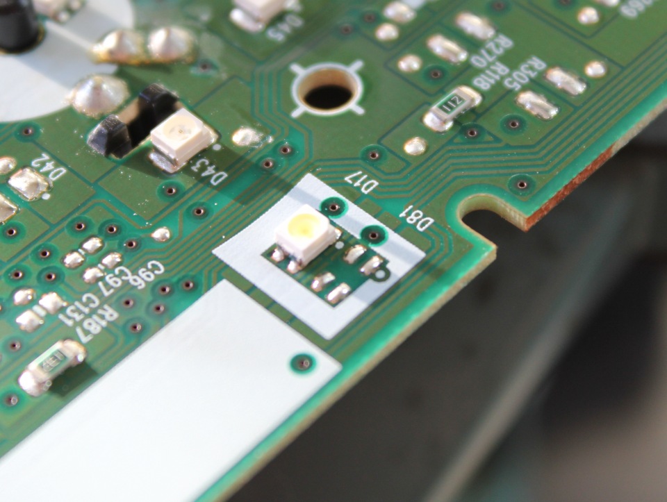

Пустые места рядом со светодиодами видим? :) А это говорит что в приборках с флексом там стоят красные светодиоды, которые и дают тот чумовой эффект, так грамотно преподнесенный в рекламе :)
В теории можно конечно допаять диоды, но к ним так же потребуется обвязка (которой естественно на плате нет), а чтобы выяснить чего именно не хватает, и каких оно номиналов- требуется вскрытие и доскональное изучение вышеупомянутой нафаршированной приборки :) Возможно что и в прошивке микропроцессора имеется пунктик относительно смены цвета, но гадать тут можно долго.

2- умудриться где-то нарыть сами колодцы и переставить их.
