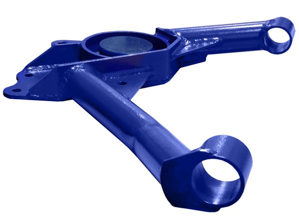

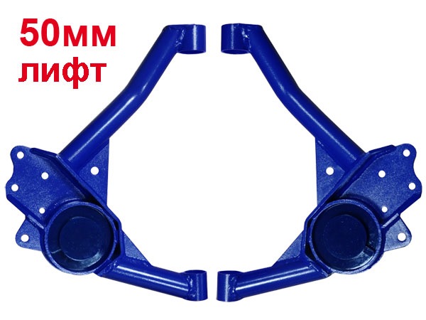

Со сменной шаровой опорой.
Вынос шаровой:
вперед +30 мм, для компенсации угла кастора.
наружу +10 мм, для компенсации угла развала.
Рекомендуются с лифтом подвески до 5 см, рычаги сами по себе лифта не дают.
При установке рычагов, регулировка развала осуществляется эксцентриковыми болтами
Данные рычаги не устанавливаются с дисками с вылетом (ET) более +5
Посадочный размер под пружину 120 мм.
Вес одного рычага — 5,5 кг.
Марка: Suzuki Escudo, Suzuki Vitara, Suzuki Sidekick, Geo/Chevrolet Tracker.
Кузов: TA02W, TA52W, TF52W, TD02W, TD02W, TD32W, TD52W, TD62W, TL52W, TJ32W, TJ52W, TJ62W.
В комплект входят:
1. Рычаг передней подвески левый Suzuki Escudo-Vitara XL7 97-05 под лифт 50 мм — 1 шт., материал — сталь20, полимерное покрытие.
2. Рычаг передней подвески правый Suzuki Escudo-Vitara XL7 97-05 под лифт 50 мм — 1 шт., материал — сталь20, полимерное покрытие.
3. Проставка под передней пружиной Suzuki Escudo-Vitara 89-05 — 2 шт., материал полиуретан.
Дополнительно необходимо приобрести:
1. Опора шаровая передняя — 45700-60A00 (квадратный кузов) — 2 шт.
2. Сайлентблок переднего рычага передний — 09319-12044 (квадратный кузов) — 2 шт.
3. Сайлентблок переднего рычага задний — 09319-14007 (квадратный кузов) — 2 шт.
Как и вся наша продукция, рычаги произведены в заводских условиях, с точным соблюдением технологических процессов, на профессиональном сварочном оборудовании.

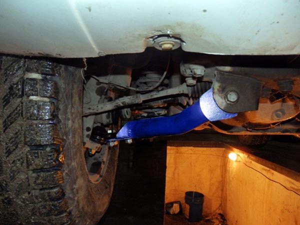

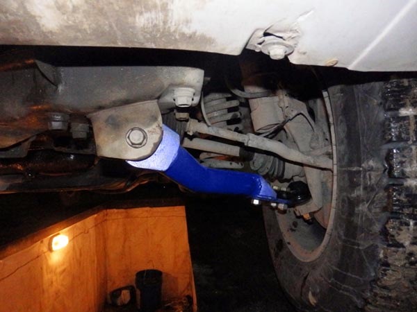

В начале июня срочно покупал для замены родных, доставка до Камчатки была в течении 4 дней EMS. На установку ушло часа 2-2.5. Теперь нарадоваться не могу, смотрю новую резину 30-31 под 16" диски 😁

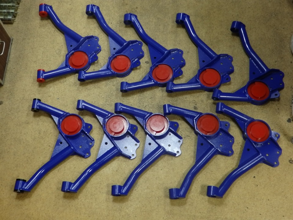

Готовим к оправке:

Готовим к оправке:

Готовим к оправке:
