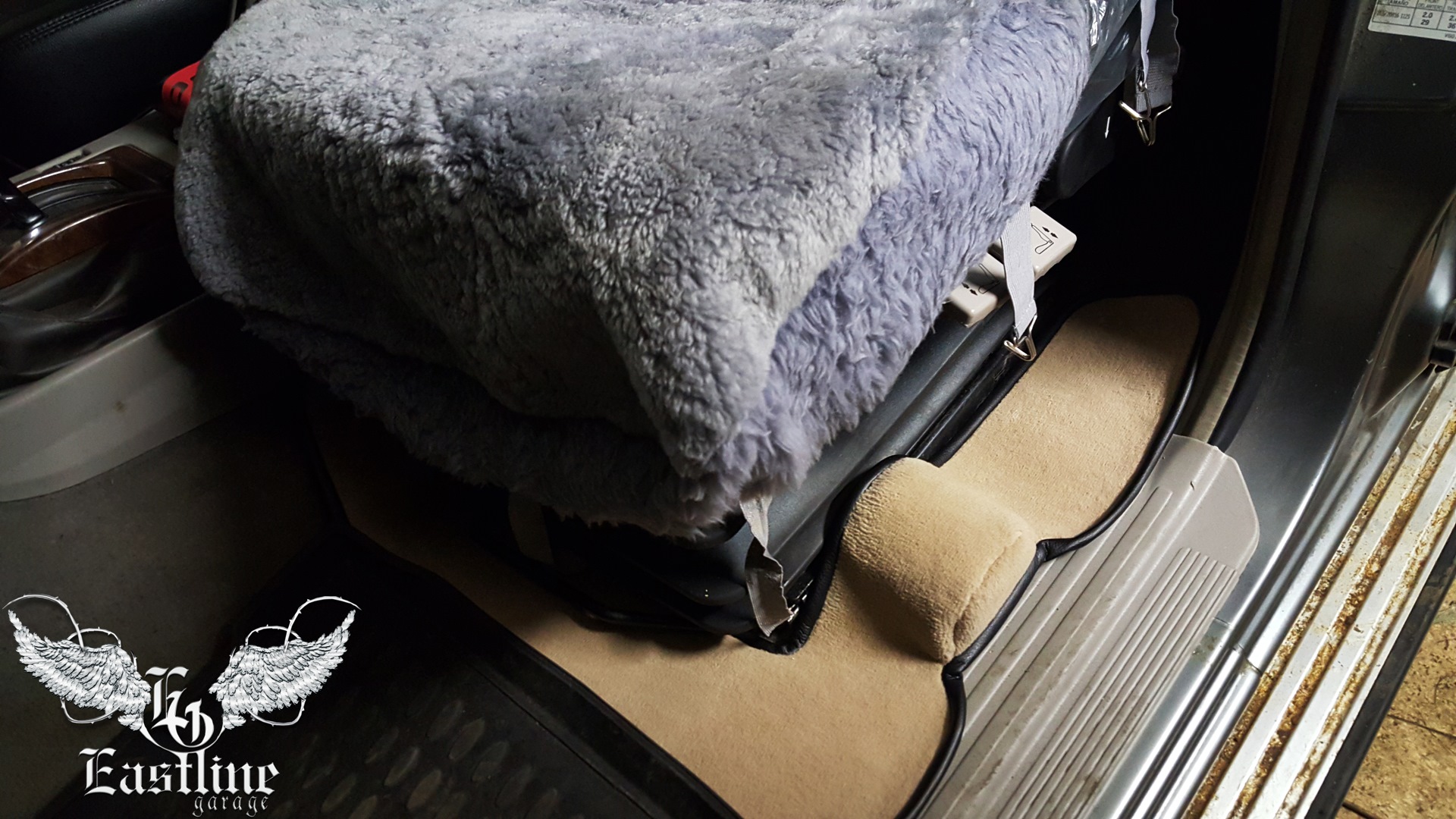

Родное сидение не отвечало как минимум одному качеству: оно не являлось максимально комфортным. Решение было принято незамедлительно. Установка нового пневматического кресла со встроенным компрессором Р405/КМ80Н. Вообще, данные сидения чаще всего устанавливают в большие автомобили вроде МАЗ и ЗИЛ или в автобусы, поэтому для правильно монтажа нам пришлось потрудиться.
Устанавливать новое оборудование в автомобиль это всегда крайне ответственно. Не так подключить, неправильно собрать, не до конца закрепить, и все… Мало того, что выглядеть все может тяп-ляп, так еще и уровень безопасности может резко упасть. Дабы этого не произошло с автомобилями наших клиентов, в нашем тюнинг-ателье работают только профессионалы, которые относятся к своему делу с большой ответственностью и настоящей любовью. Они знают толк в своем деле, что доказывают каждой своей выполненной работой.

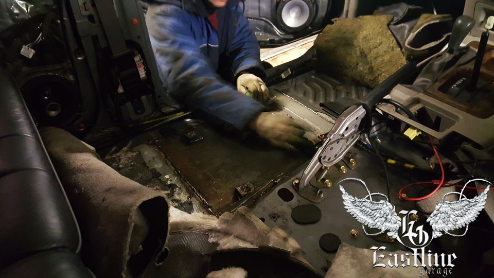

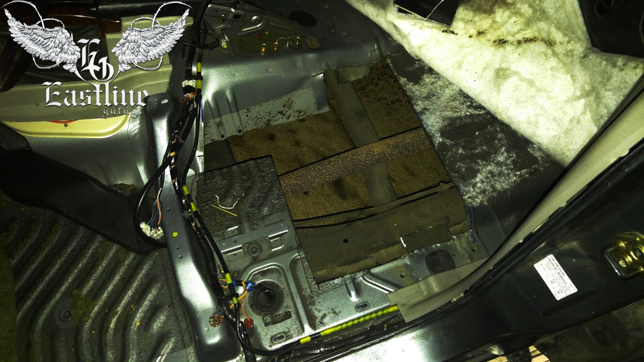

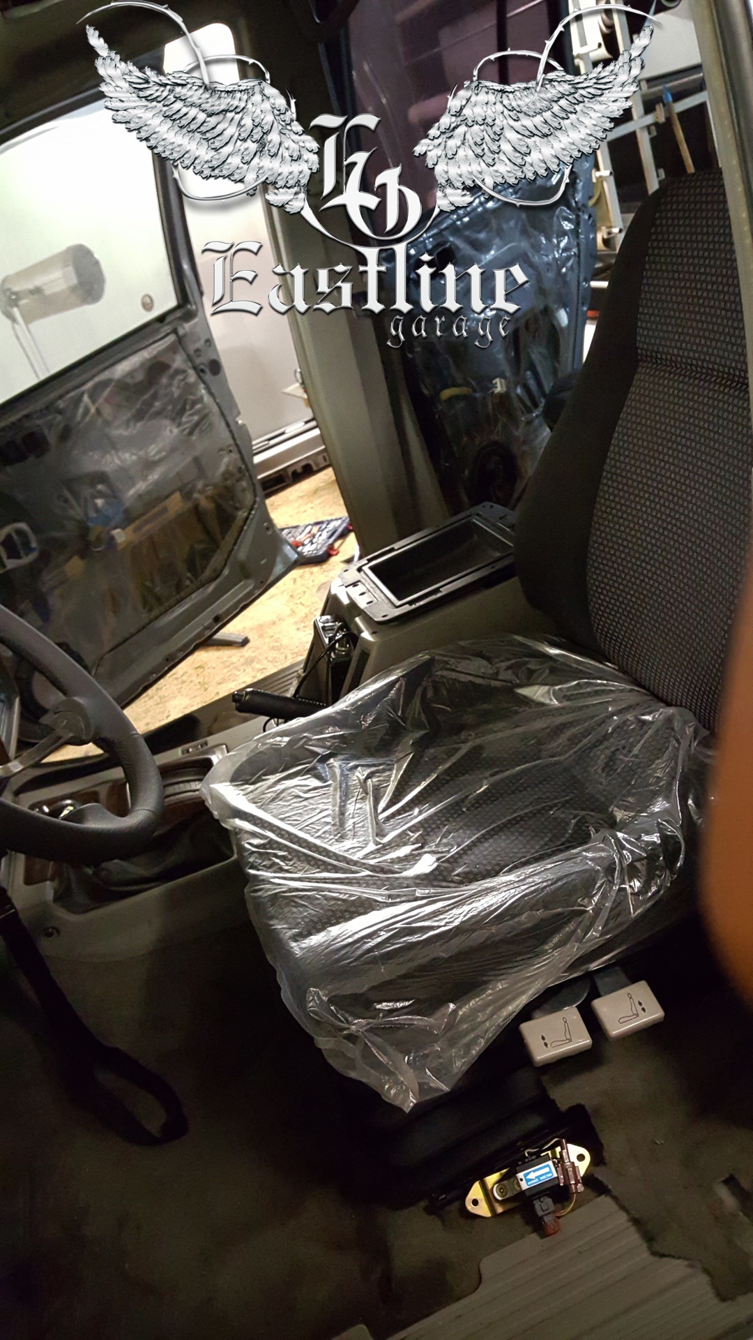

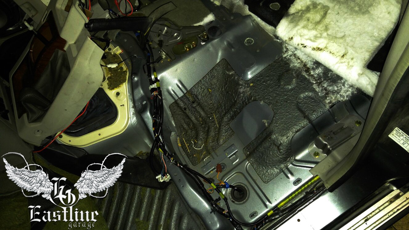

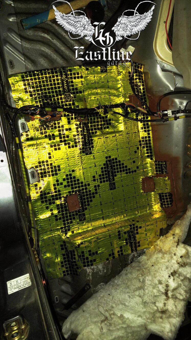

А сейчас мы расскажем Вам про установку пневмосидения в салон этого «Патрола». Для начала нам следовала произвести полные демонтаж салона авто. После того, как все из салона «вытащили», мы начали придумывать как новое сидение будет «стоять» в автомобиле. Для того, чтобы установить сидение максимально правильно, мы «с нуля» сделали все крепления, а в днище сделали специальное углубление, для того, чтобы уровень пассажирского и водительского сидения совпадали. Сидение Р405/КМ80Н имеет механическую систему подрессоривания, которая возвращает положение сидения в заранее установленное положение. Сидение регулируется в нескольких, так сказать, плоскостях. Регулировка наклона угла подушки спинки, наклон самой спинки, регулировка высоты сидения, продольное перемещение – отныне поездка будет комфортна всегда.

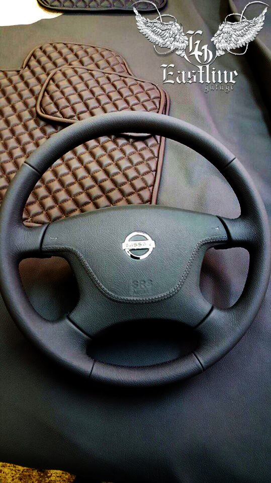

Помимо сидения, карт и подлокотников преображен был и руль. Комфорт зависит не только от сидения, но и от руля, ведь именно он «проводник» между автомобилем и дорогой. Перетягивали мы руль в ту же фактурную экокожу немецкого производства, что и на сидениях. Не упустили мы детали на подушке, которые красовались там до нас: значки «гудок» и надпись SRS Airbag заняли свои почетные места. Строчка на руле тоже цвета антрацит, . Помимо строчки на ободе, поперек подушки расположилась декоративная строчка того же цвета. В дополнение к сидениям и рулю мы преобразили еще и ручку коробки переключения передач.

В днище сделали специальное углубление — это КАК ?
Вырезали днище и вваривали "ванну"
