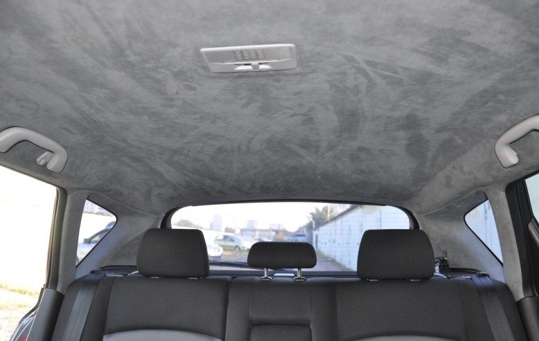

Кто еще не знает о характеристиках и видах корейской алькантары, расскажу все более подробно. Альтернативное название алькантары – искусственная замша. Однако, нетканое происхождение этого материала дает ему некоторые преимущества перед настоящей замшей. Во-первых, это, конечно же, прочность и долговечность, свойственная самоклеющемуся аналогу благодаря полиэстеру. Во-вторых, салон автомобиля, перетянутый этим видом замши, не нуждается в особом уходе. В-третьих, благодаря наличию в составе алькантары полиуретана данный материал имеет небывалую мягкость. Мы имеем возможность предложить несколько видов данного материала:
• Классическая алькантара корейского производства
Данный вид материала не имеет самоклеющейся основы, поэтому при обтягивании поверхности классической алькантарой необходимо использование клея. Мы рекомендуем специальные клеи-спреи для ткани, карпета, кожи.

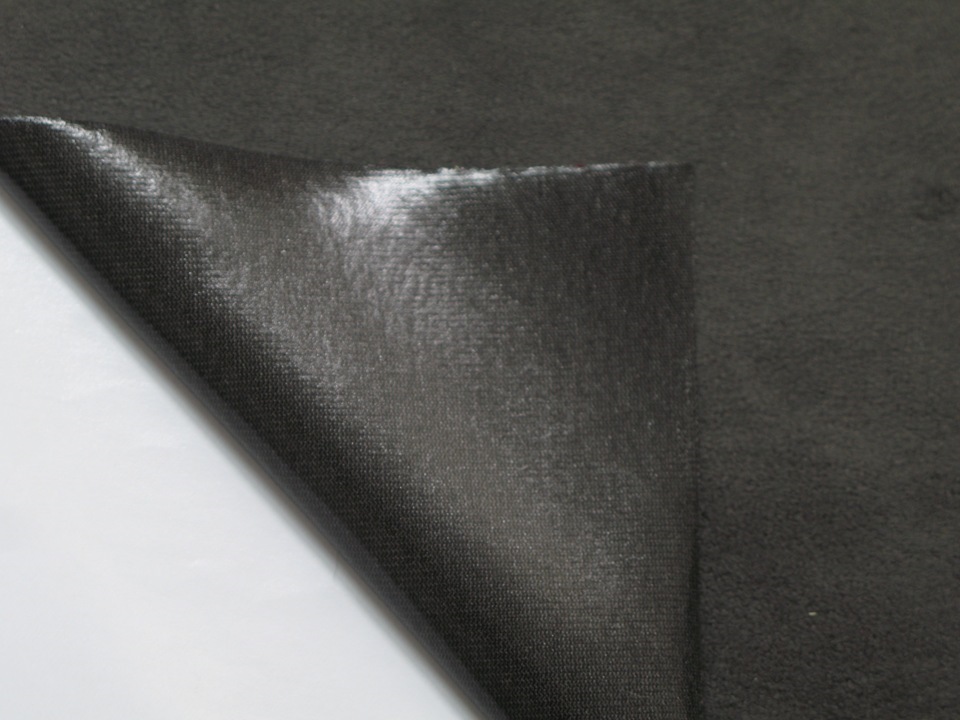

• Самоклеющаяся алькантара (имеет клейкую основу)
Материал имеет самоклеющуюся основу, что обеспечивает предельную простоту процесса оклейки. Подложка легко удаляется, и материал ровно приклеивается к поверхности.

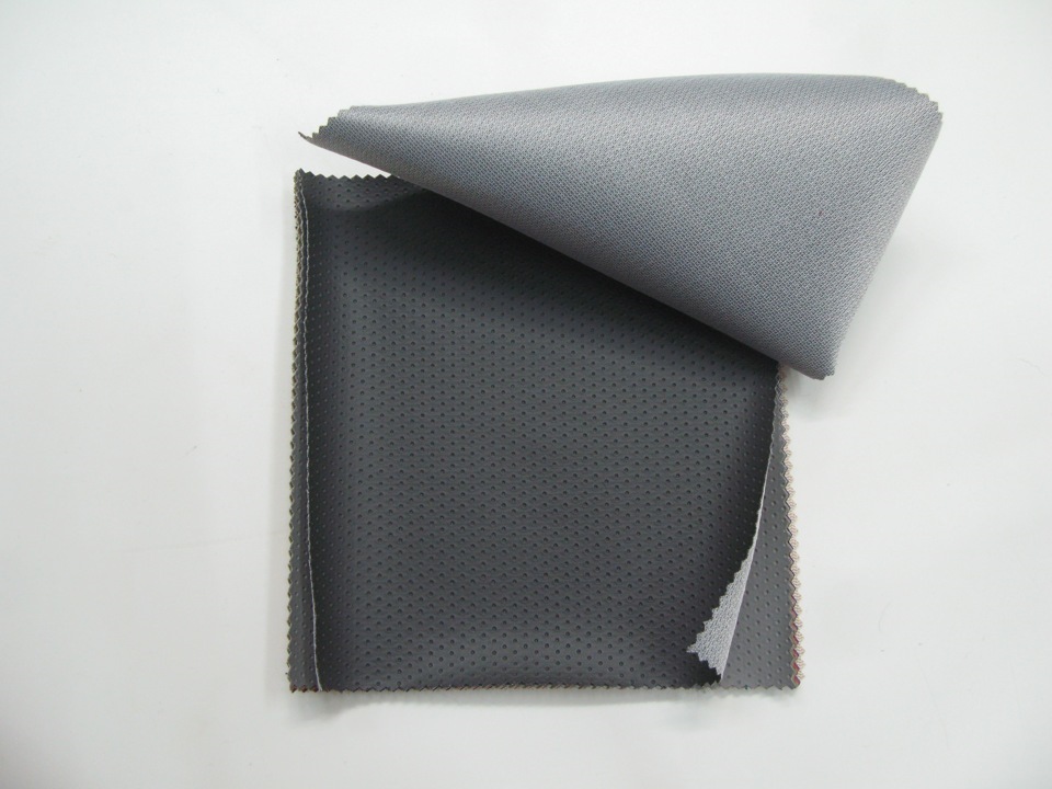

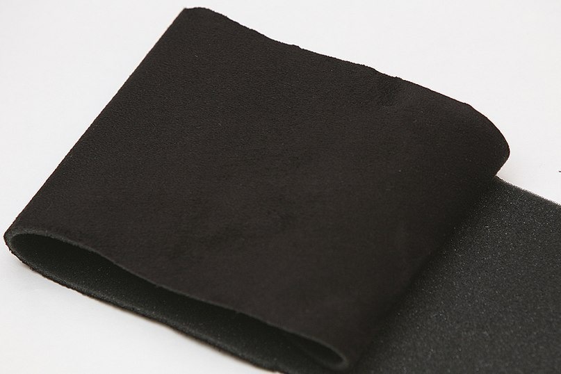

• Пористая алькантара (с пароллоновой подложкой)
Этот вид материала имеет пористую поролоновую основу, что обеспечивает дополнительную мягкость и шумоизоляцию. При оклейке парприза (торпеды) авто данным материалом, пропадают все «сверчки» и неприятные скрипы.
• Леопардовая алькантара (леопардовые расцветки)
Один из наиболее экстравагантных вариантов расцветки материала. Мы предлагаем 4 вида эксклюзивной леопардовой расцветки.

Для вашего удобства, представляю вашему вниманию самые популярные и часто задаваемые вопросы:
1. Что значит «самоклеющаяся» и нужно ли использовать дополнительный клей?
Главное преимущество самоклеющегося материала в том, что для оклейки поверхности нужно просто отклеить подложку и равномерно нанести материал. Это действительно не сложно!
Для некоторых потолков необходим дополнительный грунт…специально подобранный нами для этих самоклеющихся материалов…он не мешает адгезивной основе материала, а, наоборот, усиливает адгезию.

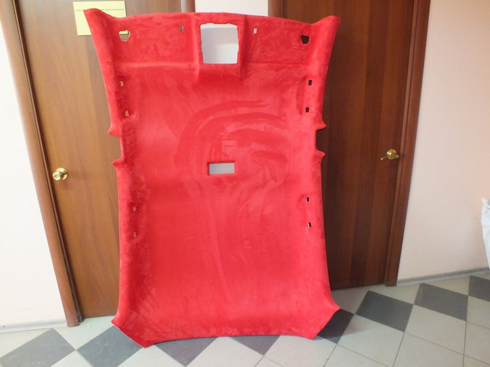

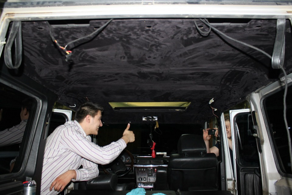

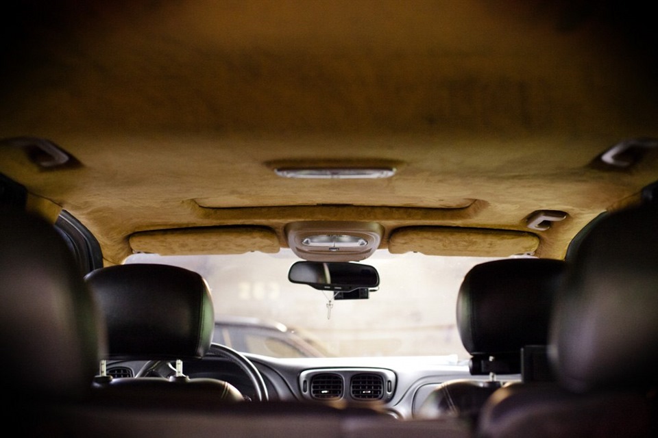

2. Сколько алькантары необходимо для оклейки потолка?
Для седана обычно 2 м, сто стойками 3 м .
3. Нужно ли как то подготавливать поверхность перед обклейкой? Шкурить? Грунтовать?
Достаточно очистить поверхность любым чистящим средством и можно приступать к обклейке. Пластик необходимо обезжирить, если пластик неровный (очень большой рельеф) чтобы не видно было этого после обтяжки необходимо вышкурить поверхность перед оклейкой
4. Можно ли наклеивать алькантару на родную обшивку?
Да, конечно можно.
5. Тянется ли материал?
Да, в разумных пределах (в составе 10% эластана). Процентов на 10-15 тянется.
6. Не отклеится ли материал со временем и какая реакция на температурные перепады?
Если соблюдать технологию поклейки, то алькантара продержится долго.
7. Насколько долговечна корейская алькантара?
Материал износостоек и долговечен. Через 2-3 года нет никаких следов износа. Лично видел авто, где очень давно этим материалом обтянуто.
8. Какая чистка приемлема для алькантары?
Самый простой вариант – чистка влажными салфетками, при сильных загрязнениях возможна химчистка.

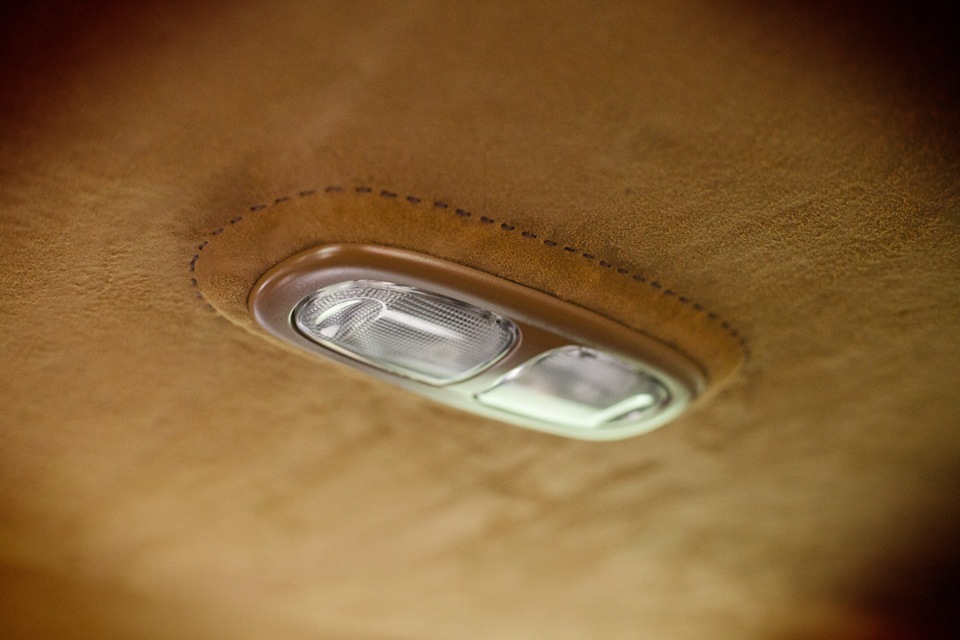

9. Можно ли сшивать алькантару, если, например, разные цвета?
Да, можно сделать декоративный шов.

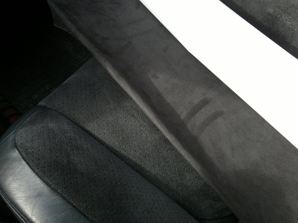

10. Подходит ли искусственная перфорированная кожа для перетяжки сидений?
Да, подходит, если использовать не самоклеющийся материал, а с обычной основой.

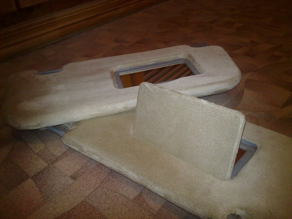

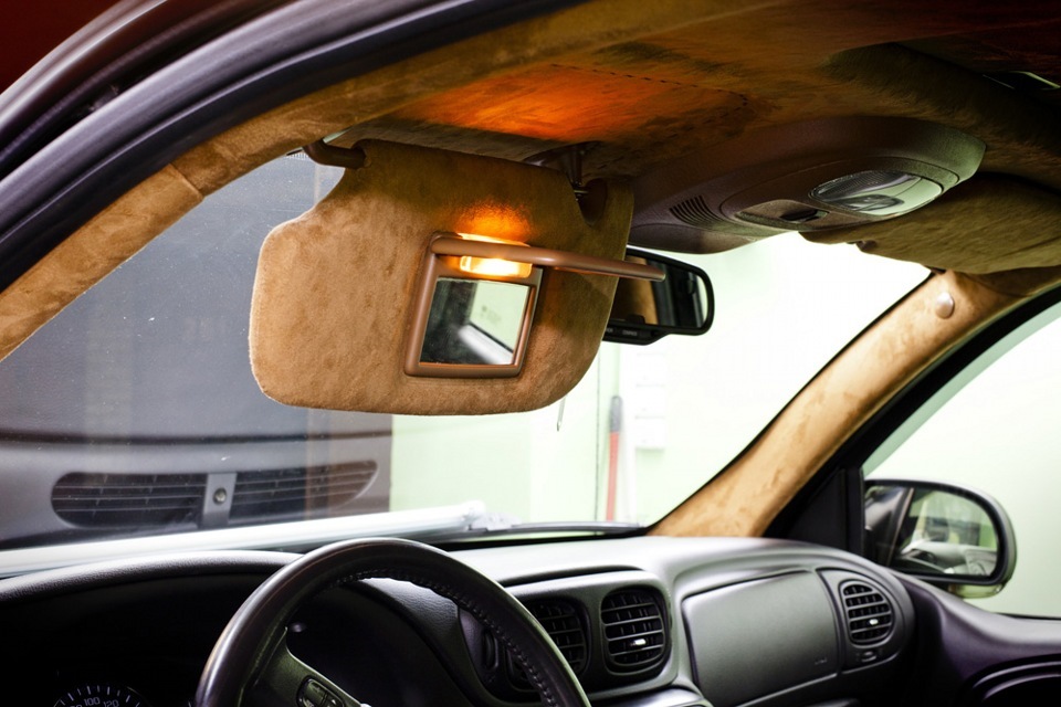

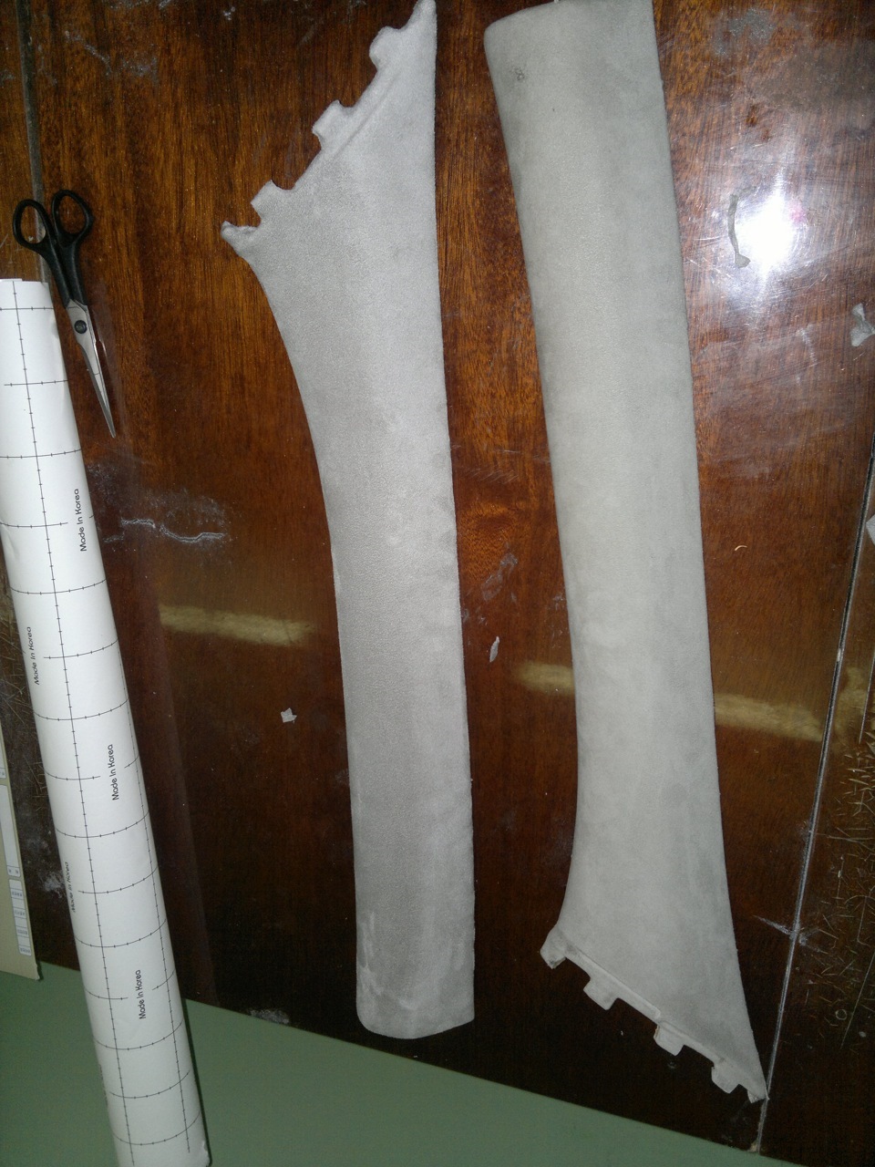

11. Очень часто спрашивают по поводу козырьков: как перетягивать солнцезащитные козырьки самоклеющейся алькантарой.
Самый простой вариант — разбираем козырек(вынимаем весь пластик) обтягиваем книжкой, по краям ровно обрезаем и начинаем сшивать на стыках в ручную либо клеим встык и обрезаем (главное это сделать ровно).
12. Что делать с пластиком, если, например, перетягиваешь потолок в черный цвет, а пластик остается светлым?
По желанию клиента мы обычно красим пластик.
