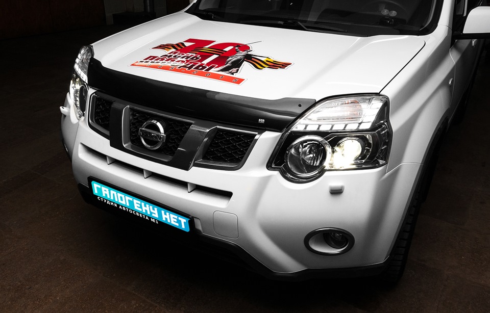

Nissan X-trail штатно оборудован моногалогенными линзами Koito, на которые жалуется огромное количество владельцев данного автомобиля. В нашей студии мы предлагаем 2 варианта тюнинга оптики этой модели, это либо установка биксеноновой линзы Intemo, либо её реплики Intemo R. Установкой последнего варианта мы сегодня и займемся.
Фара разбирается без особых усилий, достаем внутрянку и, с помощью специальной переходной рамки/кронштейна, устанавливаем линзу Intemo R. Модуль крепится с помощью четырех болтов, что обеспечивает плотное соприкосновение с рамкой; порой на болты насаживаются силиконовые трубки, используемые в качестве "пружин", в случае если при установке нужна более точная регулировка СТГ. В общем-то с этим автомобилем все! Остается установить новые ксеноновые лампы D2S Osram CLC и собрать все элементы фары воедино! А, ну и после установки фар на автомобиль, мы их отполировали и отрегулировали.
В результате установки биксеноновых модулей вы получаете:
— улучшение качества света, увеличивается комфортная скорость движения;
— повышение безопасности в темное время суток за счет освещения не только своей полосы, но и всего дорожного полотна, а также обочин и съездов с дороги, лучше видны пешеходы и животные.
