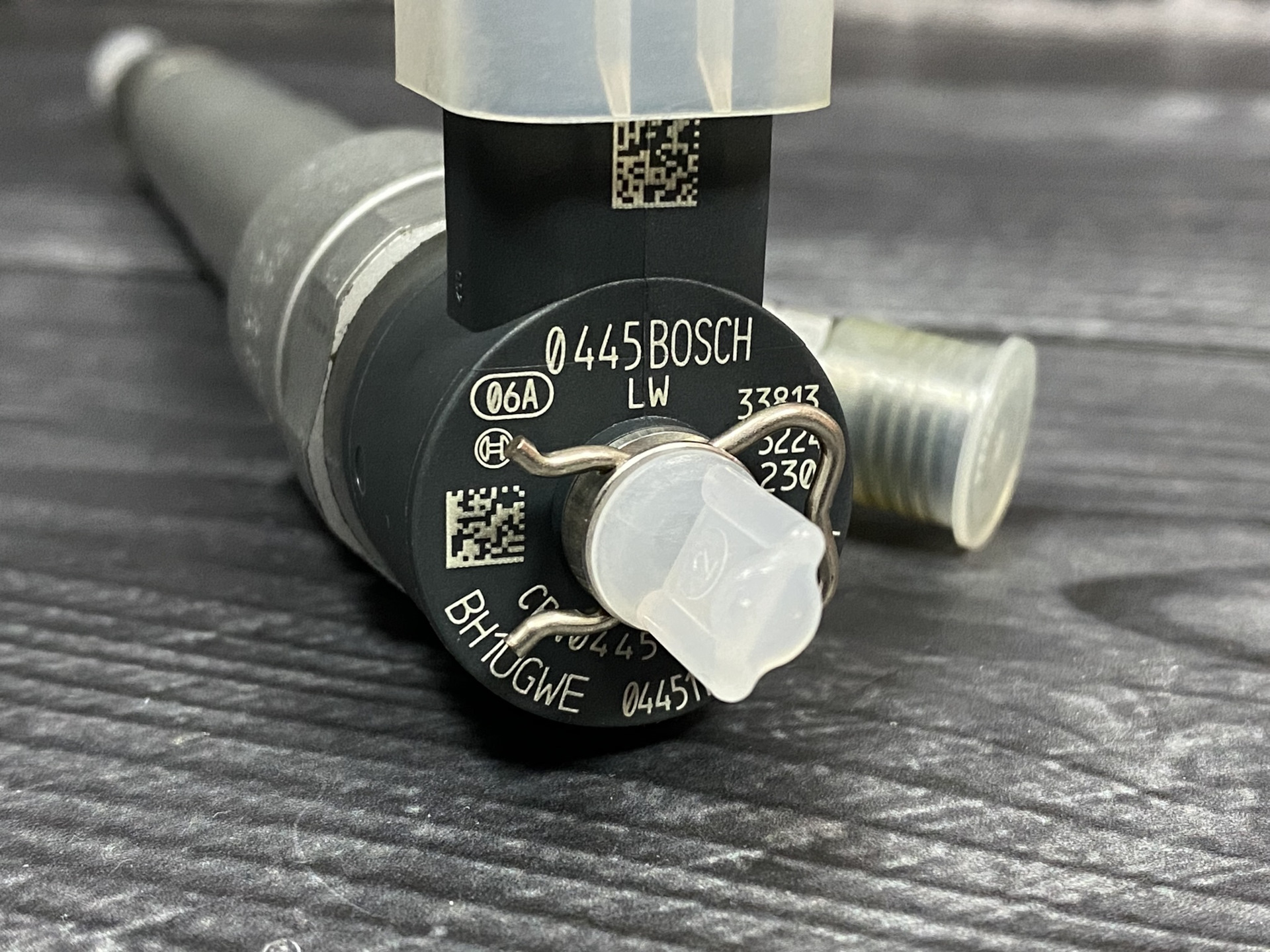

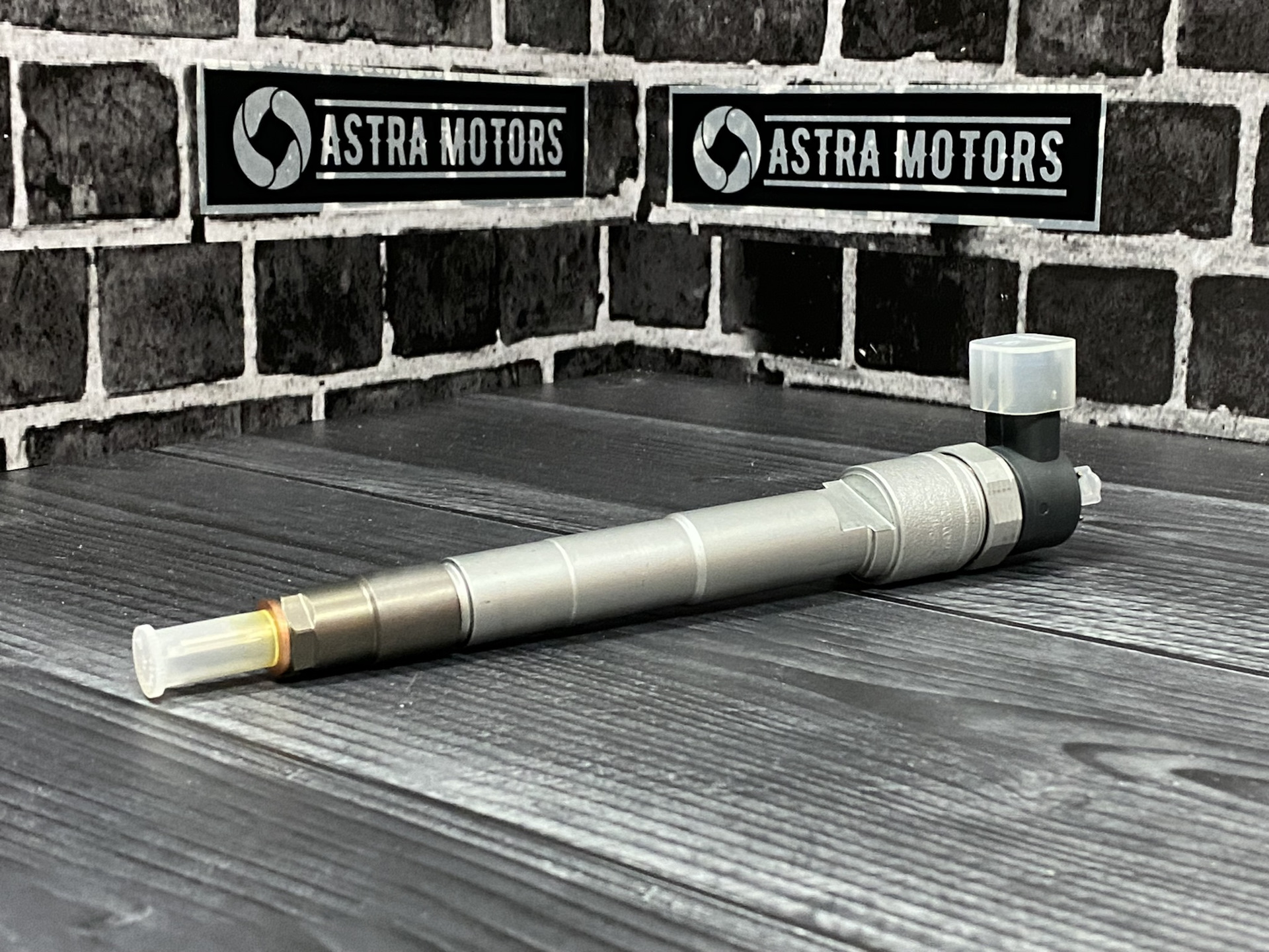

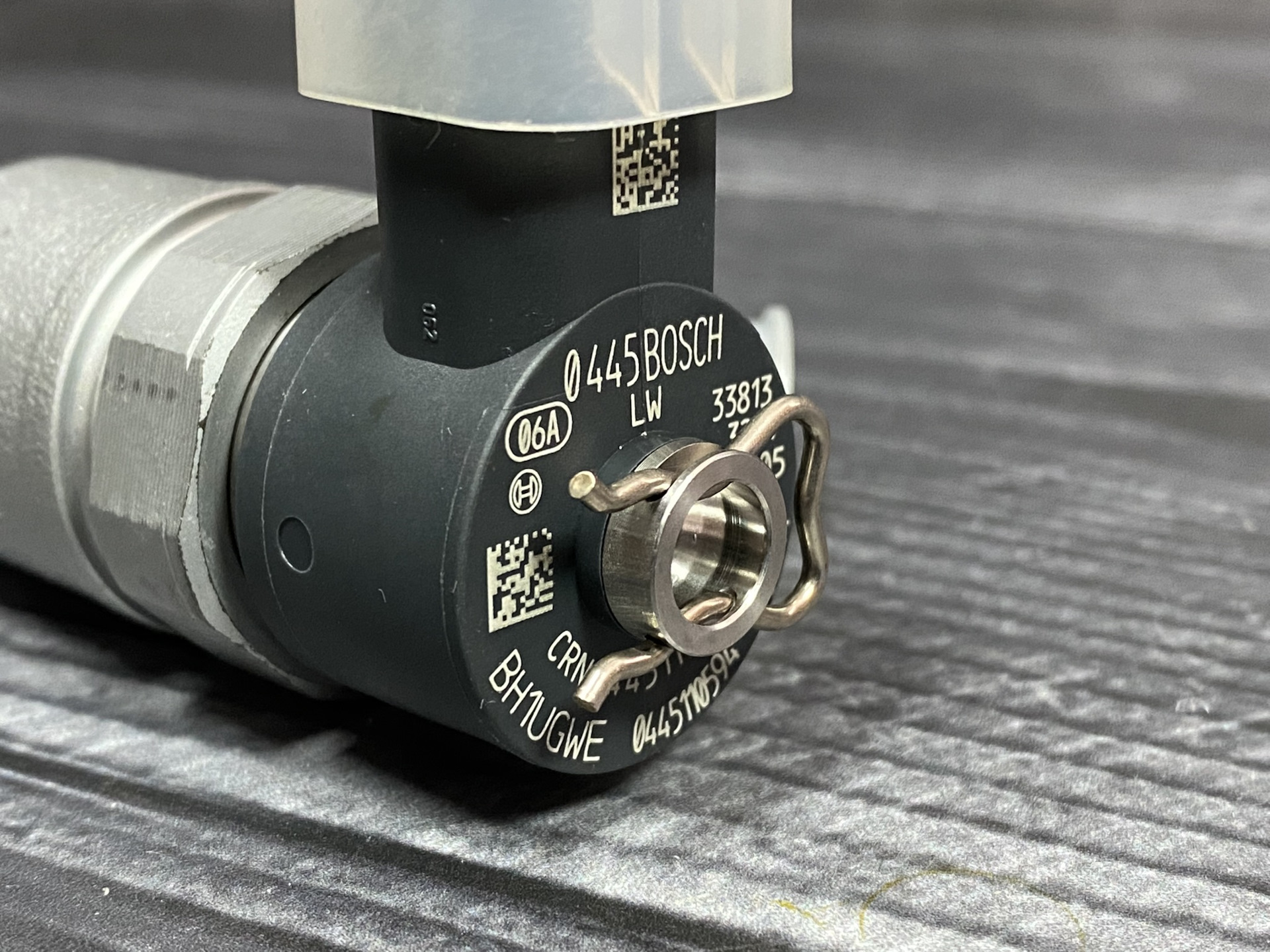

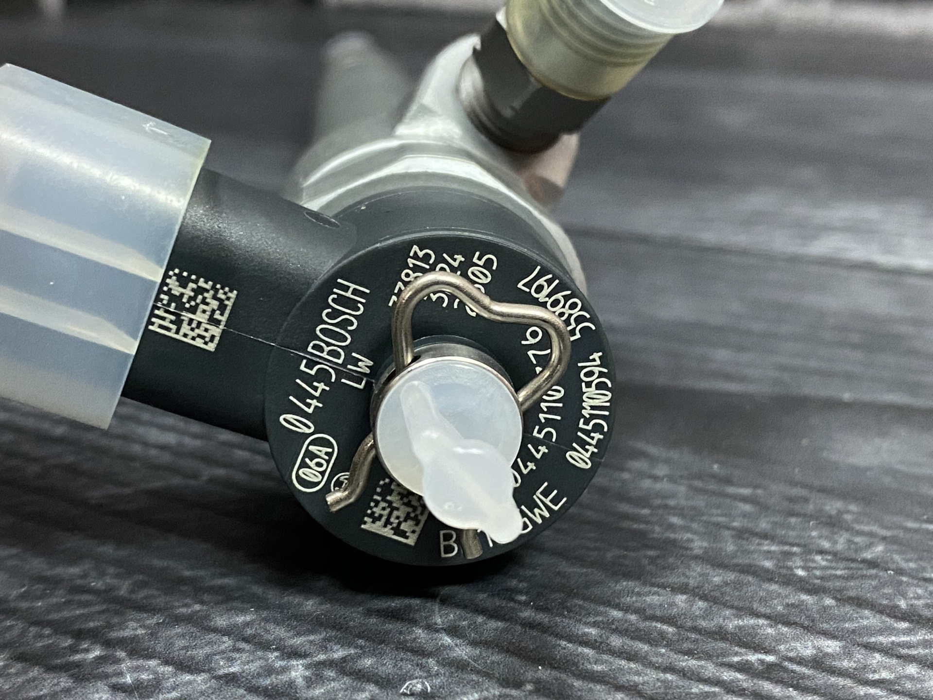

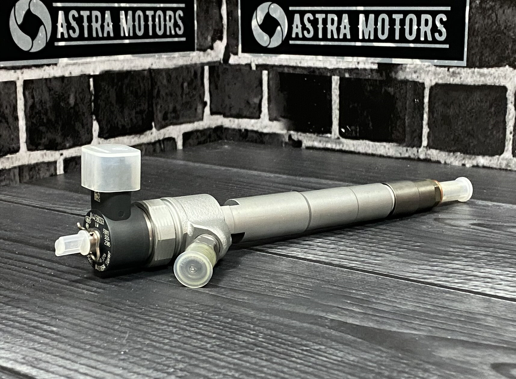

Если вам требуется купить оригинальные топливные форсунки на Cummins ISF 2.8 на Газель Бизнес, Некст и НН, то вы попали по верному адресу.
Производитель Bosch (упаковка Foton, в упаковке Бош сейчас поставок НЕТ из-за санкций).
Как отличить оригинальную форсунку Камминз 2.8 от подделки смотрите в видео:
Заводские артикулы детали: 5258744, 0445110376, 0445 110 376, 0445Bosh, 5309291, 0445110594.
