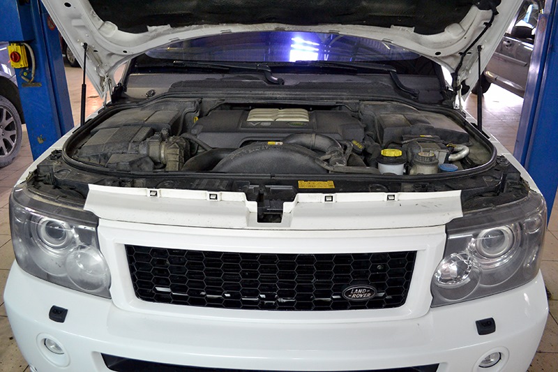

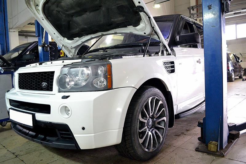

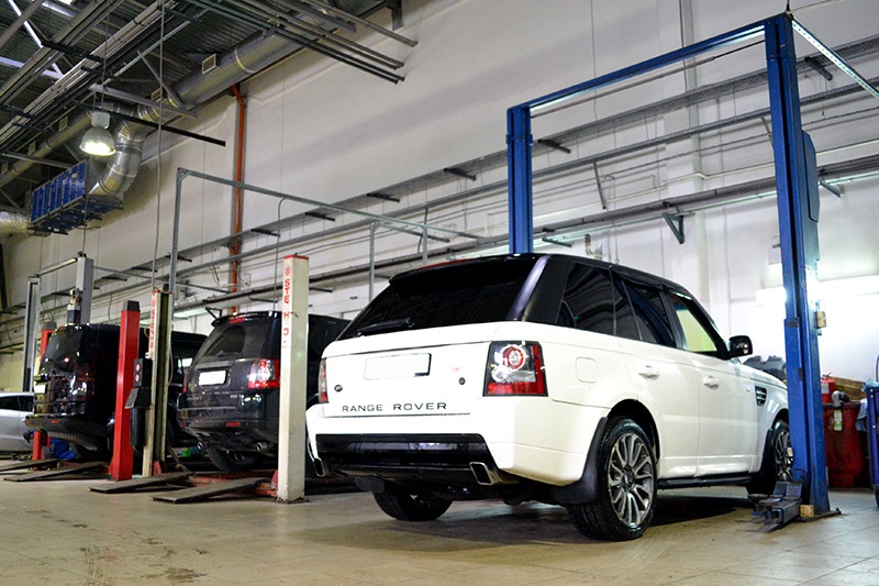

Недавно мы отремонтировали парктроник на Range Rover Sport. Машина за 8 лет успела повидать многое, да и пробег большой – как ни как 186 тысяч километров. Хозяин машины столкнулся с новой проблемой, перестал работать гидроусилитель руля. Не так давно, он поменял жидкость ГУР, гидроусилитель после этого стал работать хуже, а затем – вовсе перестал. Range Rover Sport загнали на подъемник, будем разбираться с проблемой.
Range Rover Sport Почему не работает гидроусилитель руля

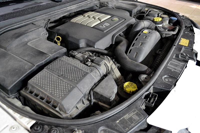

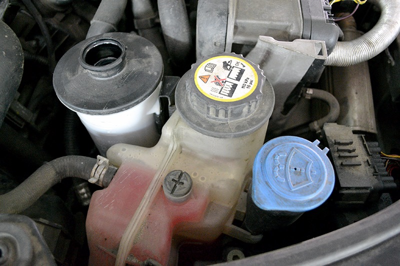

Есть несколько признаков, по которым можно понять, что гидроусилитель руля работает не так, как должен. Назовем парочку: тяжесть в руле, посторонние звуки, например, свист ремня привода насоса ГУР. Причин выхода из строя гидроусилителя руля не так много, самые распространенные: крестовина рулевого вала — лечится заменой подшипника или насос ГУР – замена, ремонту не подлежит. Понятно, что без гидроусилителя руля управлять машиной намного тяжелее, поэтому затягивать с обращением в автосервис не стоит, кузовной ремонт Range Rover Sport после ДТП влетит в копеечку. Уж поверьте. Первым делом механик проверяет уровень жидкости ГУР, в бачке чуть больше половины. Такого расхода быть не должно. Во-вторых, нужно проверить, что залили в бачок. Ни по цвету, ни по запаху на оригинальное масло не похоже, совсем, какая-то вязкая темная жижа.
Заказать любые оригинальные запчасти для автомобилей Ренж Ровер, а также их аналоги можно по телефону
8 (812) 911-81-94
Механик предложил сделать промывку системы, залить оригинальную жидкость гидроусилителя руля. Если не поможет, придется менять бачок и насос. Промывка системы должного эффекта не принесла. Понадобилась замена насоса гидроусилителя. Был приобретен оригинальный насос ГУР. Чтобы заменить его механику нужно демонтировать колесо, пыльник. Перед нами – насос гидроусилителя. Автомеханик ослабляет натяжной ролик, и скидывает приводной ремень. От насоса отсоединяются шланги высокого давления и подачи масла. Сам насос крепится на 4 винтах, открутить их довольно просто. Производится замена. Сборка осуществляется в обратном порядке. Осталось залить новое масло и удалить из системы воздух. Гидроусилитель руля снова работает.
