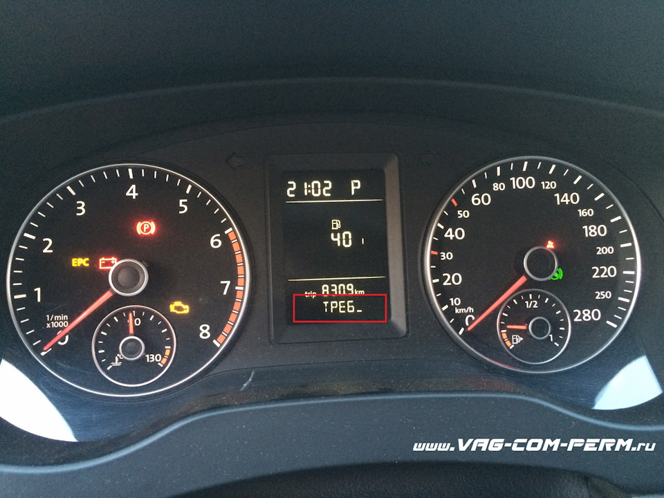

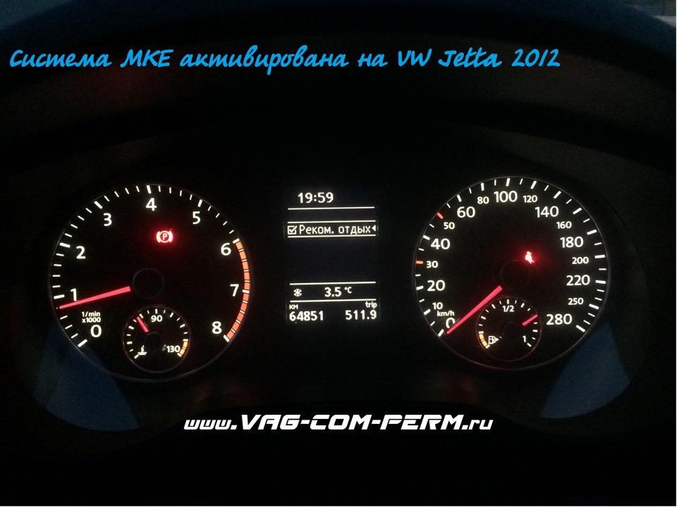

— MKE (Ассистент определения усталости водителя) на обычной приборке (НЕ МФА+)

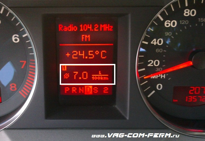

— Первое, что раздражало владельца — это расход топлива в галлонах (напомню, что авто канадское).
В меню MMI на литры перенастроить нельзя. Мы программно перенастроили показ расхода топлива в литрах!

прикольно, не знал что мфа есть надпись про усталость
Ну да))
на МФА+ есть пункт в меню (как на фото ниже), а на обычных приборках доп.пункта нет, однако при определении усталости будет кратковременный звук, и внизу надпись "ТРЕБ_ПЕРЕРЫВ" =)
