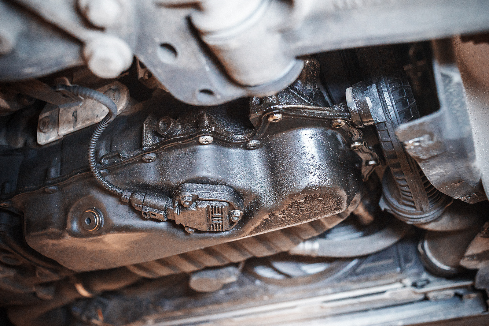

Поднимаем Volkswagen Scirocco на рабочую высоту и первым делом видим масло на двигателе: сам поддон, передняя крышка или кто-то из датчиков будем разбираться чуть позже, а пока приступим к запланированному фронту работ.

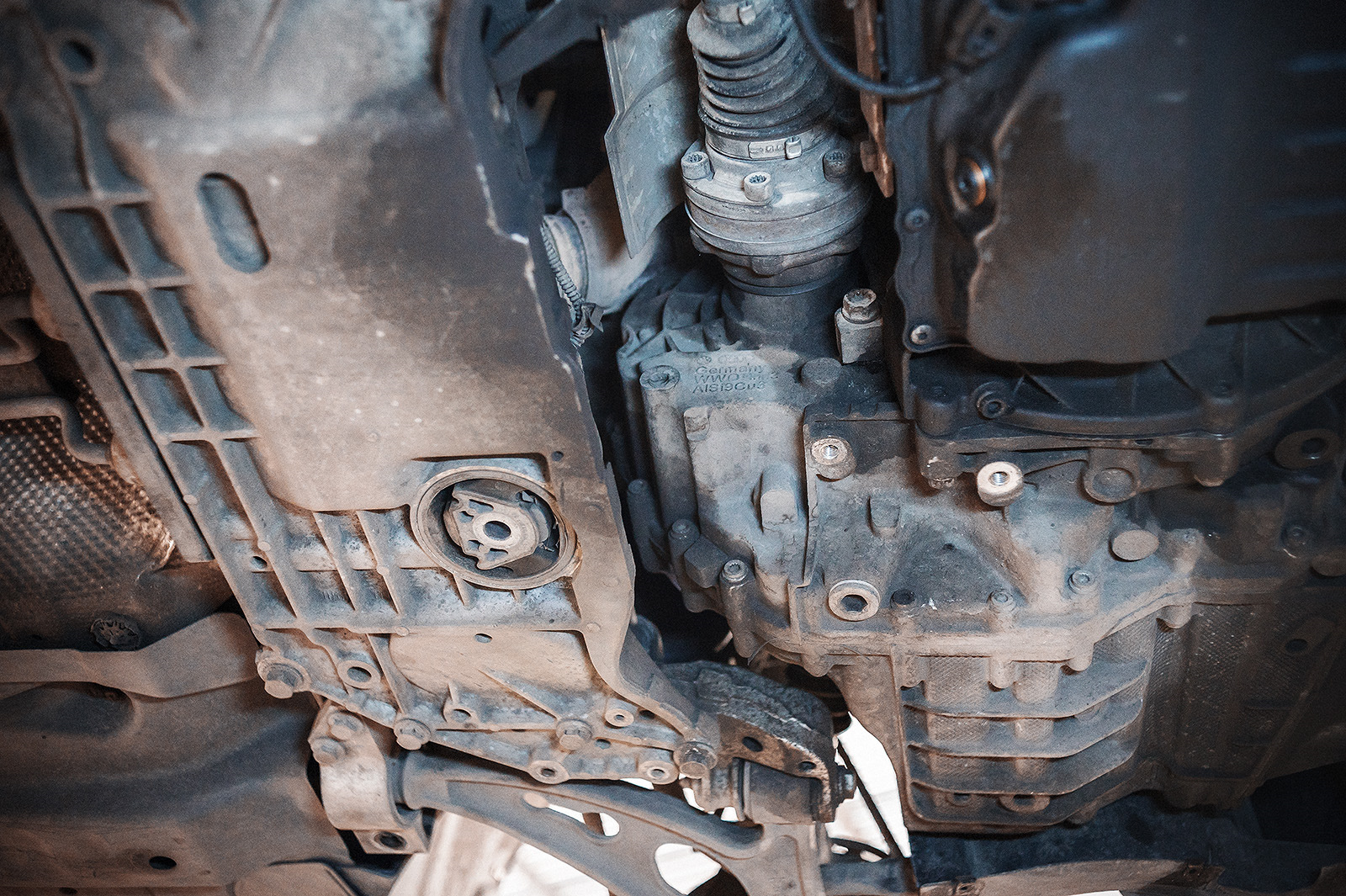

Начнём трепанацию ремонт с откручивания задней опоры двигателя.

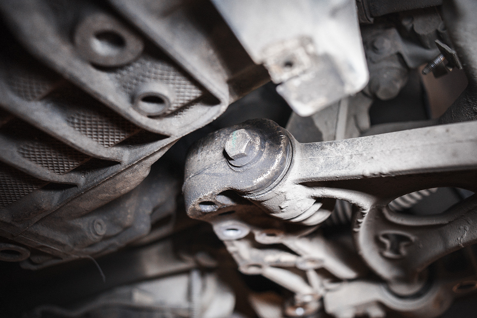

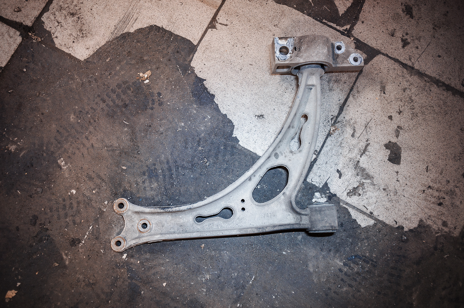

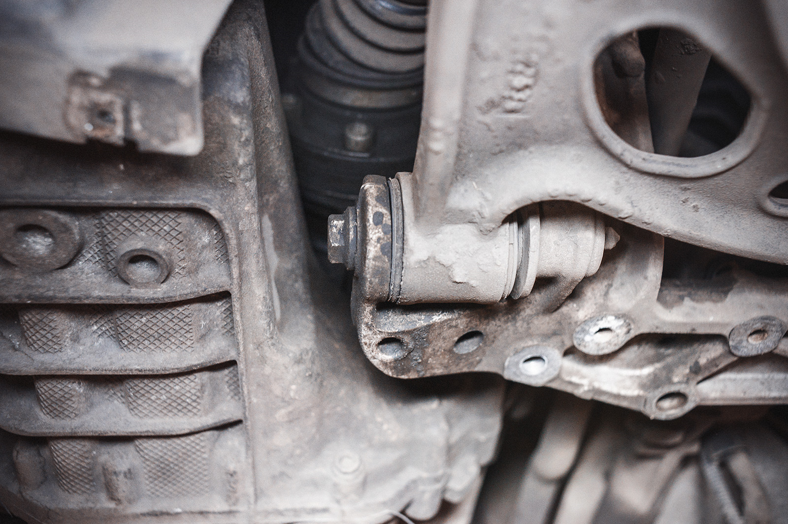

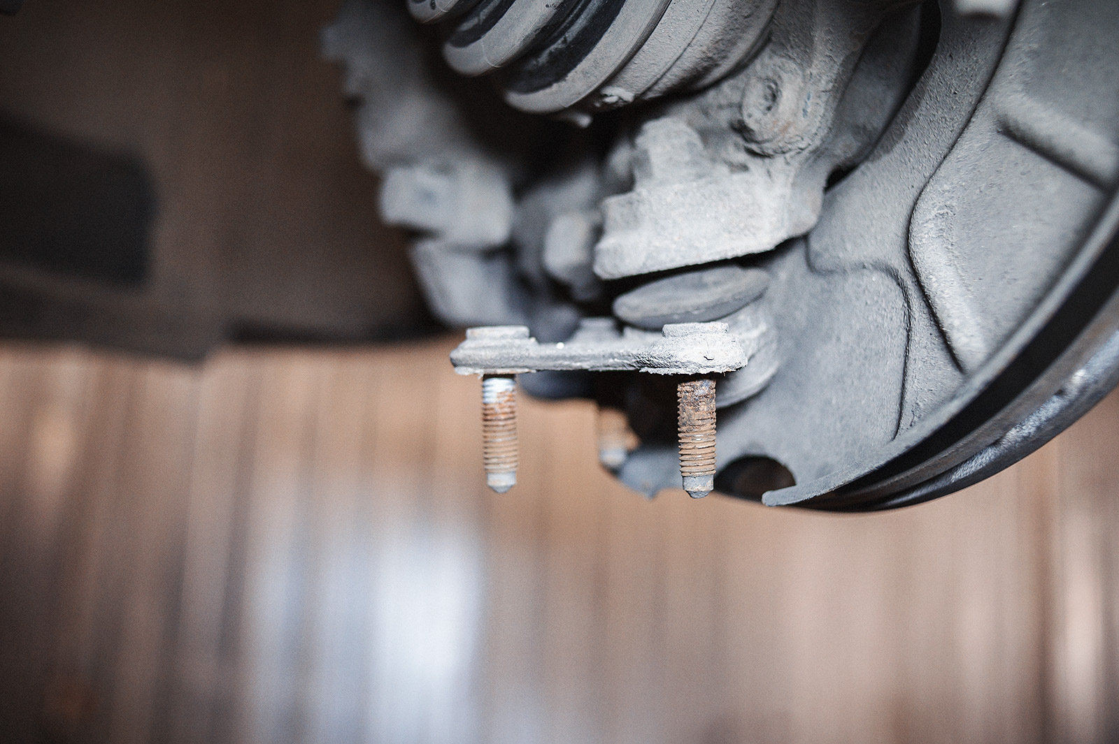

На следующем этапе рассоединяем правый передний нижний рычаг с шаровой опорой (три гайки), откручиваем задний сайлентблок (три болта) и болт переднего сайлентблока, после чего рычаг оказывается у нас в руках. Болты шаровых перед установкой рычага следует обязательно очистить во избежание закусывания резьбы и прикисания гайки.
С левым рычагом такой финт не получится, болт переднего сайлентблока упирается в поддон коробки передач.
Вариант только один – снимать рычаг вместе с подрамником. В нашем случае силовой элемент и так подлежал демонтажу, а вот в случае работы только с рычагами появляются лишние операции, за которые инженеров нет желания благодарить.

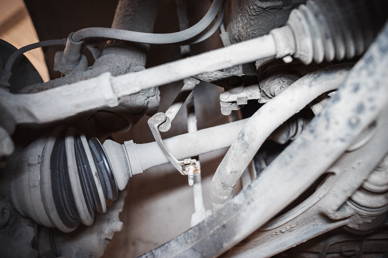

Чтобы снять подрамник без членовредительства, с левой стороны в нужно отсоединить пучок проводов (между приводом и рулевой тягой с левой стороны), отвечающий за датчик уровня и температуры масла, включая сам датчик, отстёгиваем левый датчик дорожного просвета, отворачиваем кронштейны выхлопной системы. Дополнительно удаляются теплозащитный экран, снимаем стойки стабилизатора, откручиваем рейку и втулки стабилизатора.

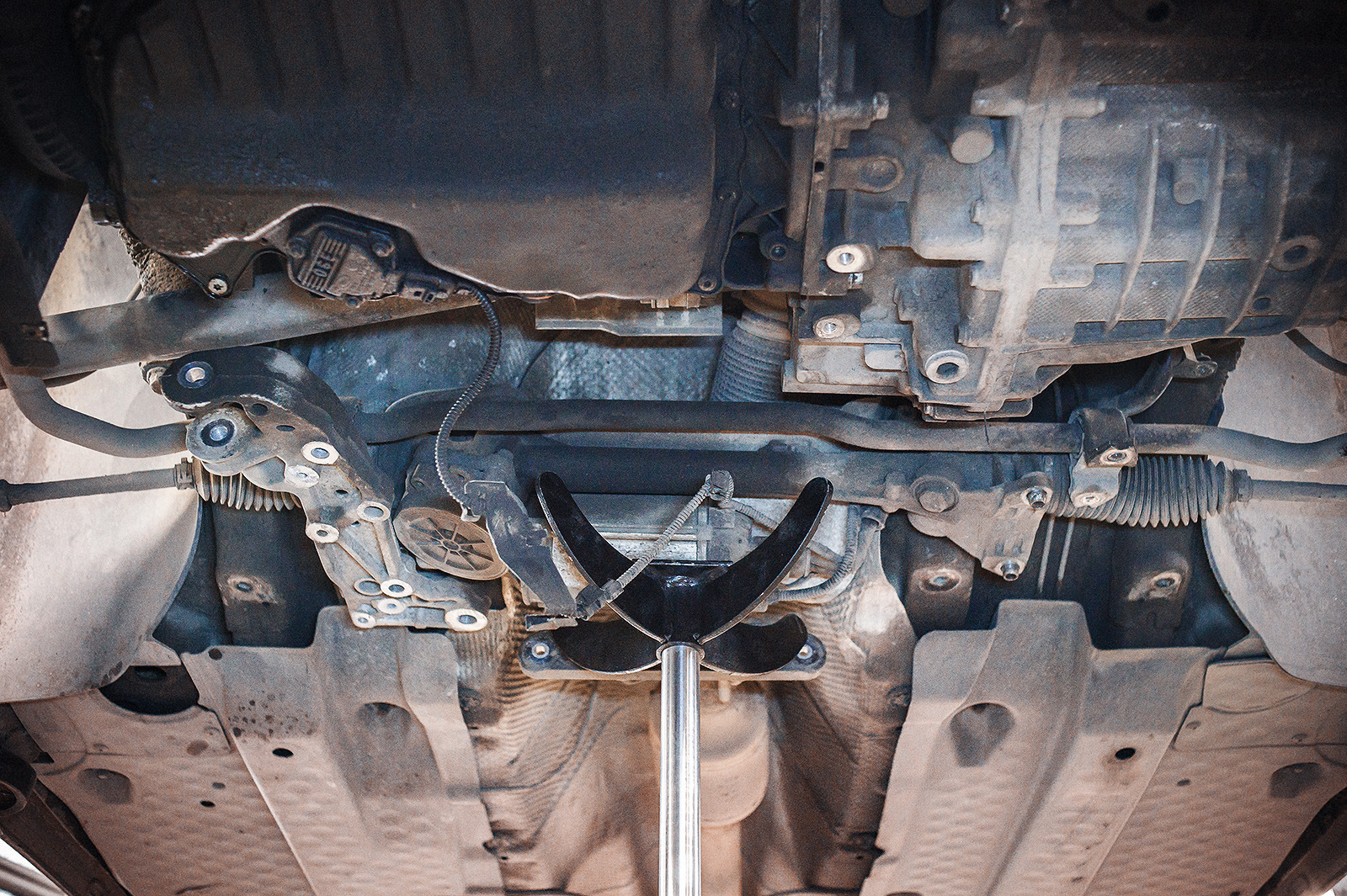

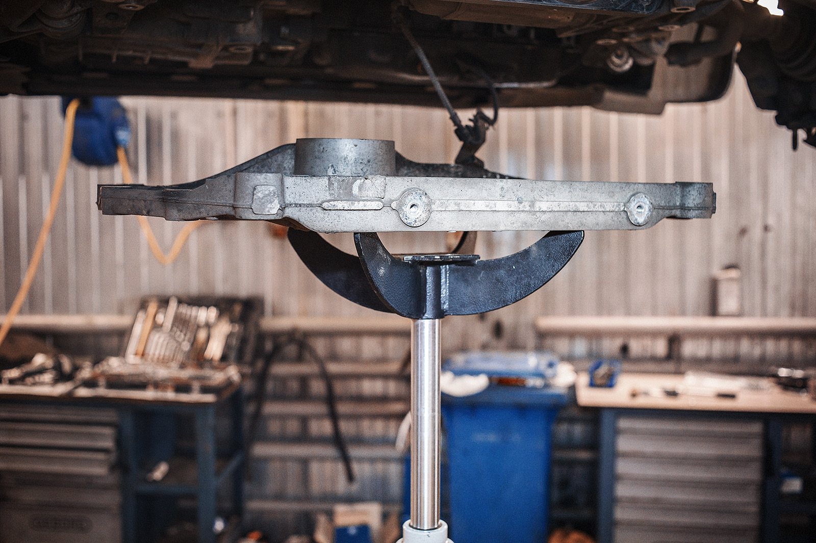

Как только все препятствия устранены, опускаем подрамник Volkswagen Scirocco на заранее подготовленной трансмиссионной стойке.
На фотографии выше виден цилиндрический выступ, в котором и расположены сайлентблоки, гасящие колебания, передаваемые задней опорой двигателя.

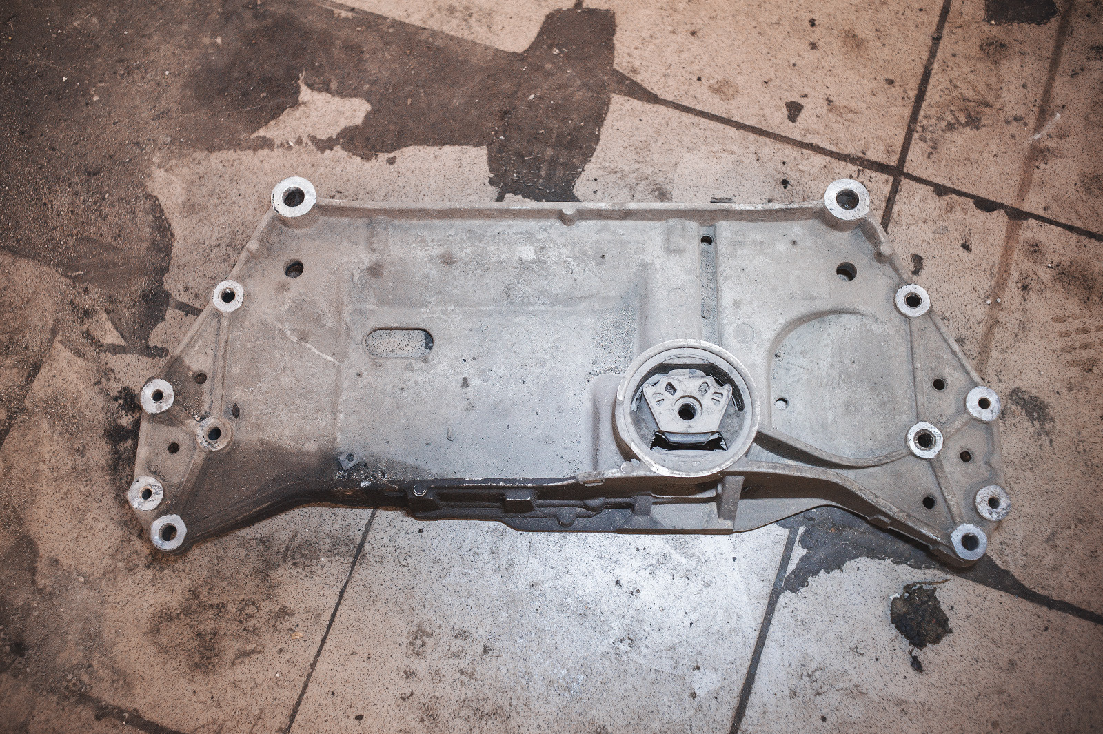

До момента установки силового элемента на место страхуем агрегаты трансмиссионной стойкой. Обратите внимание, что правый кронштейн не откручивается и остаётся на автомобиле. Фотография сделана от носа к корме, так что расположение элементов на ней зеркально.

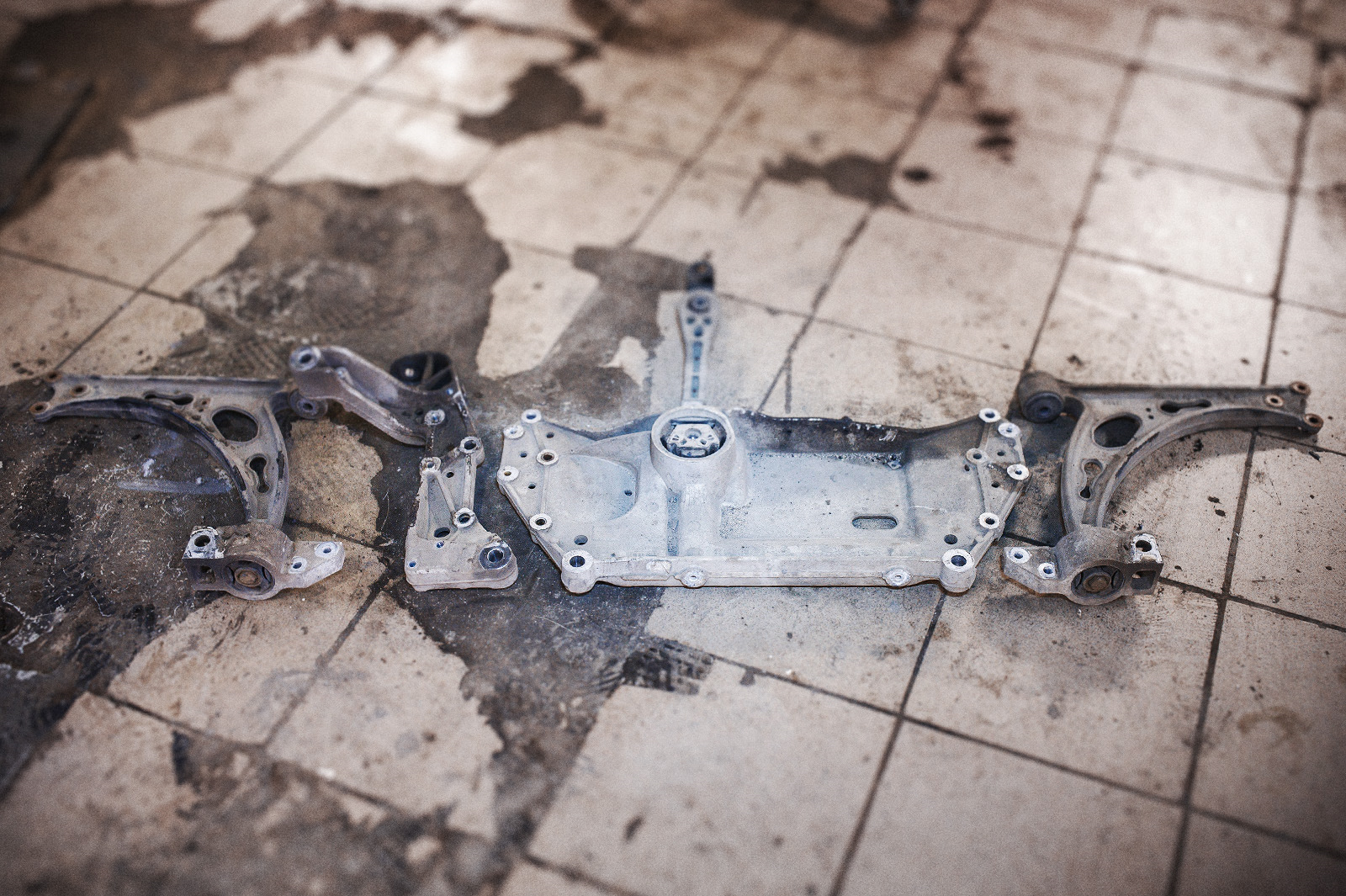

На машине все демонтированные позиции располагаются примерно следующим образом: по бокам лежат нижние рычаги с сайлентблоками, ближе к центру находятся кронштейны (правый остался на автомобиле), посередине сам подрамник и задняя опора. Как видим, опора смещена влево из-за поперечного расположения двигателя. Кронштейн подрамника иногда называют консолью, оба термина равнозначны.

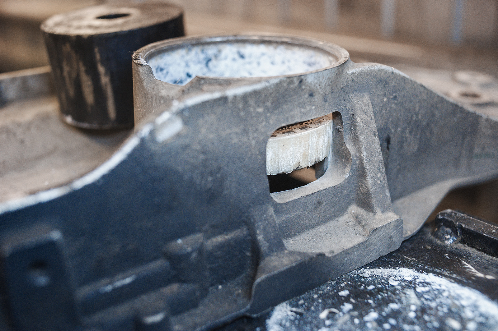

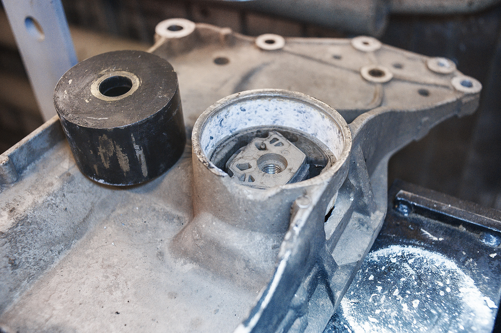

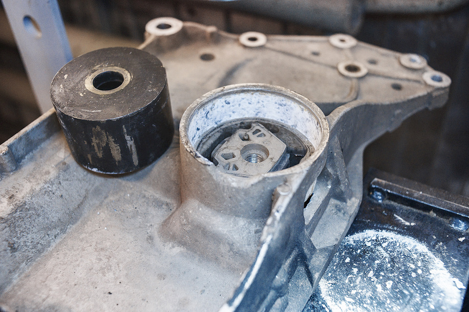

Наш путь лежит в сторону гидравлического пресса – извлекать старые сайлентблоки подрамника при помощи тисков или ударных приспособлений это как забивать гвозди в собственный гроб. Правильная по размеру проставка делает процедуру намного проще.
Особое внимание следует уделить прорези, в которую вставляется ответная часть задней опоры двигателя (1K0199868Q) – при неаккуратной установке есть риск повредить новый сайлентблок (1K0199867Q).

а что это за сайлент такой из цельной резины? только недавно менял как раз.
Если речь о двух последних фотографиях, то это проставка для установки сайлентблока.
аааа)))
DeemaZzz
1k0199232k от s3
не, это то стоит у меня) уже разобрались, этим впрессовывывают сайлент в подрамник) думал сайлен такой серьезный)
