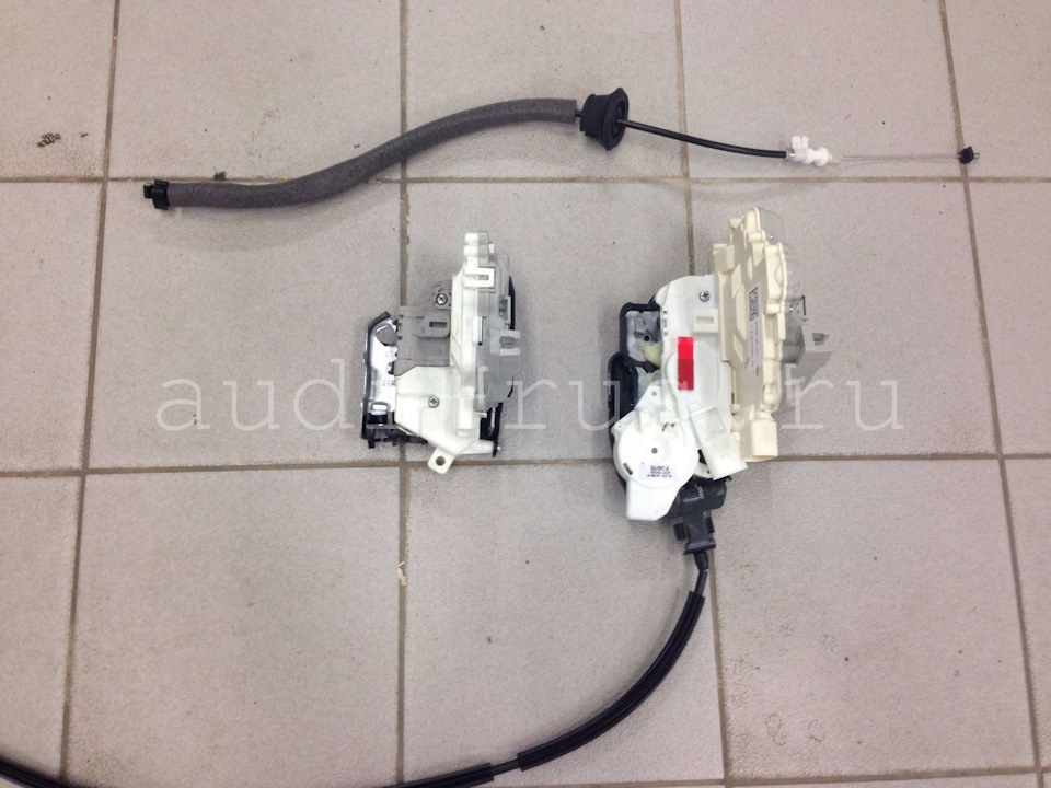

Процесс работы доводчиков дверей:
1. Водитель/пассажир закрывает дверь и захлопывается только в первое положение замка.
2. Замок двери подает сигнал блоку управления двери что он закрылся в первое положение
3. Блок двери дает команду на исполнительный механизм — мотор доводчика, он включается и тянет трос идущий к замку двери тем самым дотягивая замок двери до второго положения (закрыто)
4. Замок двери подает сигнал блоку двери о том что он во втором положении — дверь закрыта.
И так, в комплект для установки доводчиков дверей входит:
— Блоки управления дверьми — 4шт
— Держатели для моторов доводчиков
— Новые замки дверей
— Разъемы и провода
— Моторы доводчиков

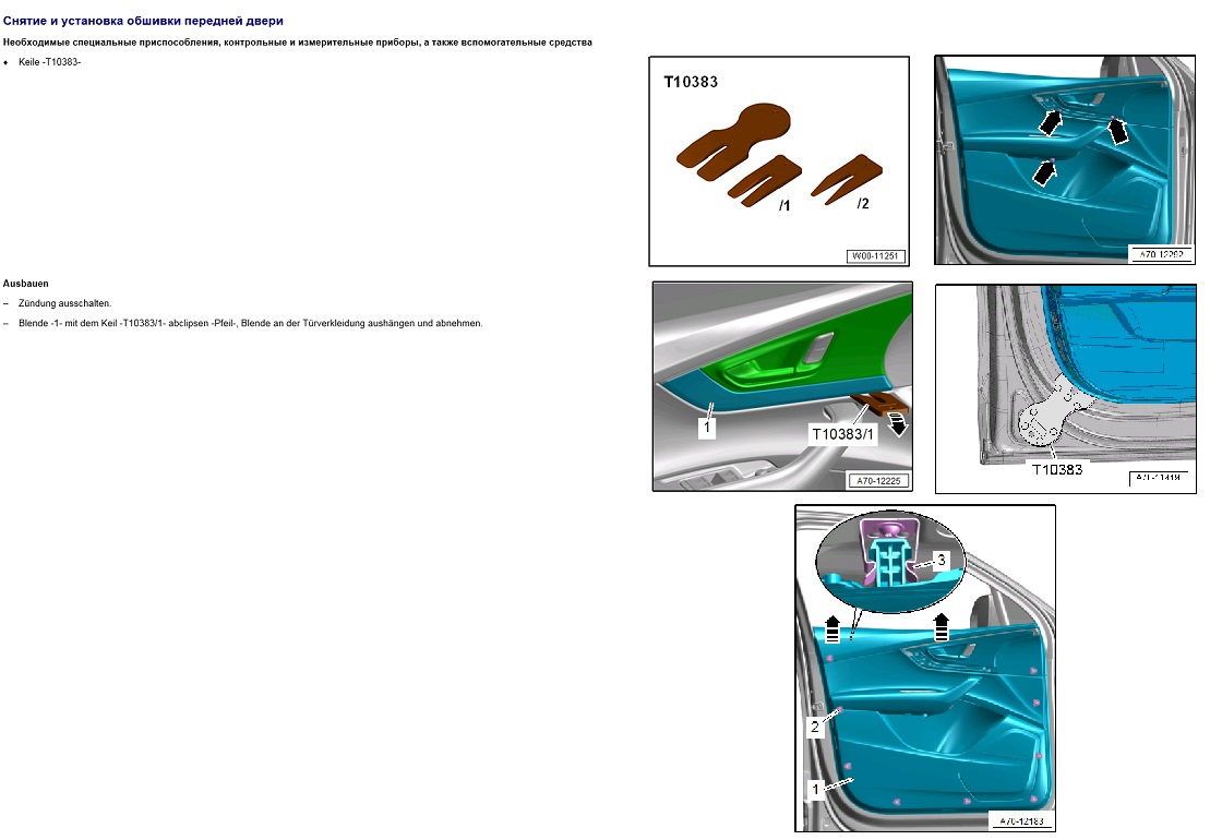

Снимаем обивки дверей согласно заводской программе Elsa и c помощью оригинального оборудования.

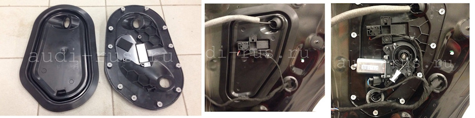

Держатели для моторов доводчиков:
Установка данной опции не является сложной работой, основная работа это снятие установленных деталей согласно заводской документации и установка новых деталей, никаких "доработок" не требуется.
Далее собираем автомобиль в обратном порядке, кодируем с помощью Vag Com или ODIS, проверяем, и выдаем владельцу его автомобиль с желаемой опцией.
