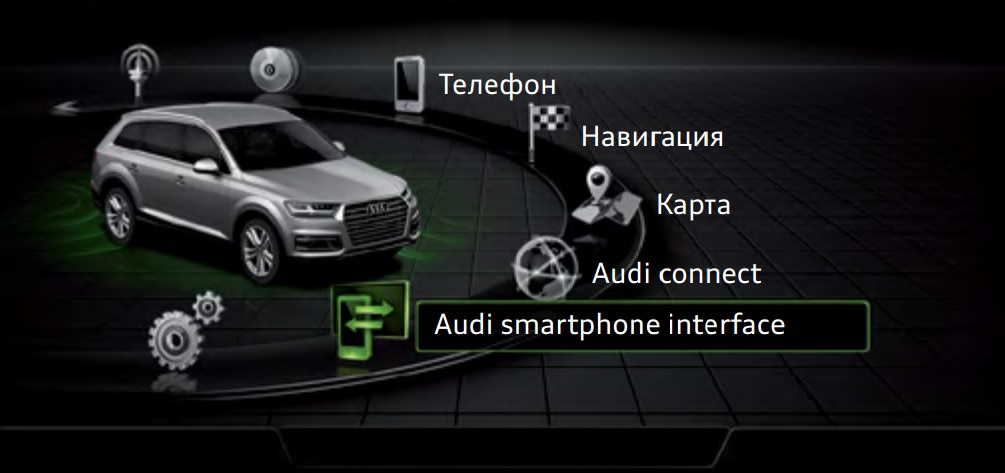

Основная цель данной функции — отображение ОПРЕДЕЛЕННОГО содержимого смартфона на дисплее мультимедийного устройства в автомобиле (MIB Audi Q7 4M)
Или так: (это зависит от программного обеспечения)

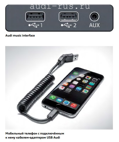

Производится только через оригинальный кабель для Iphone или телефонов с Andoid — Разъем в подлокотнике.

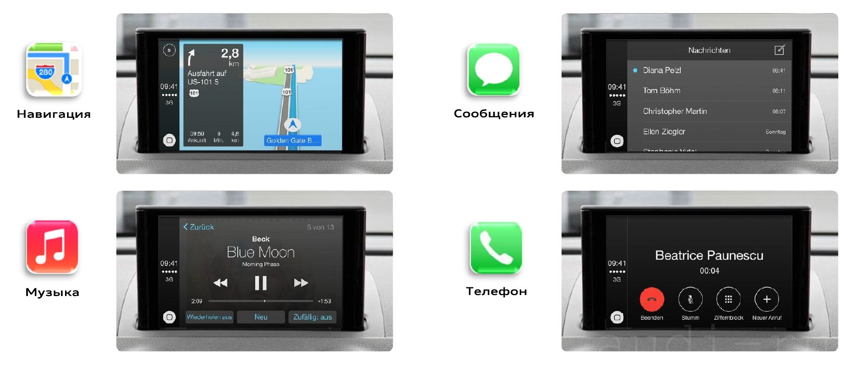

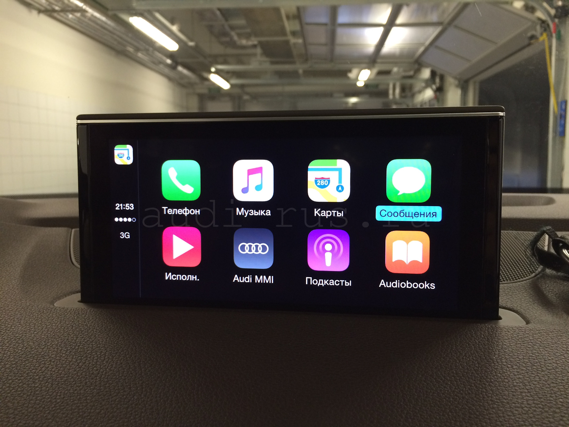

Начальный экран Apple CarPlay выдержан по типичной для Apple схеме и функционально мало отличается от экрана iPhone. Тем самым пользователи Apple могут управлять приложениями привычным образом. На начальном экране отображаются пиктограммы приложений, установленных в смартфоне и совместимых с Apple CarPlay.
Телефон
При выборе меню телефона автоматически запускается голосовое управление смартфона (у Apple эта функция называется Siri). После этого можно назвать имя контакта, сохранённого в смартфоне, для набора его телефонного номера. Если голосовой выбор нежелателен, то можно переключиться в меню телефона нажатием кнопки «Показать контакты»
Здесь можно выбрать следующее: • «Избранное»; • «Список вызовов»; • «Контакты»; • «Клавиатура»; • «Голосовое сообщение».
Особенность управления здесь заключается в том, что, используя поворотно-нажимной регулятор как джойстик или быстро вращая его, можно быстрее перемещаться через меню выбора, например список контактов.
Музыка
Пиктограмма «Музыка» позволяет воспроизвести имеющиеся в смартфоне музыкальные записи. Они сортируются по различным категориям и могут воспроизводиться в нужном порядке, например с помощью списков воспроизведения.
Навигация
Навигатор в Apple CarPlay можно запустить вызовом приложения «Карты».
Для ручного ввода пункта назначения нужно выбрать пиктограмму с увеличительным стеклом. После её выбора сразу активируется вопрос о пункте назначения с помощью голосового управления. Если голосовой ввод нежелателен, нужно выбрать пиктограмму клавиатуры с помощью поворотно-нажимного регулятора меню.
На картинке представлены штатные карты Apple — пробки отображаются.

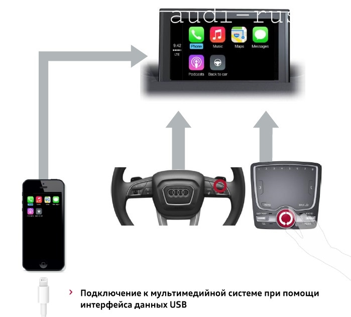

Техническая реализация и обмен данными
Все вычислительные операции, связанные с указанными приложениями и их работой, осуществляются самим смартфоном.
Со стороны автомобиля:
• используется дисплей MMI для отображения в автомобиле содержимого смартфона;
• используется панель управления MMI для управления интерфейсом Audi smartphone interface в автомобиле;
• используется аппаратное обеспечение системы голосового управления в автомобиле (например, микрофоны);
• используется аппаратное обеспечение установленной в автомобиле аудиосистемы для воспроизведения звука;
• используется Audi music interface для подключения смартфона к системам автомобиля с помощью кабеля USB.

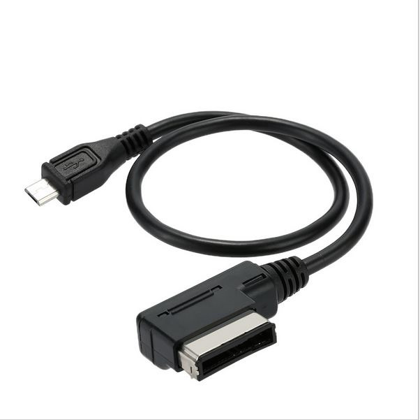

Через такой кабель будет работать?
нет
Получается надо еще менять audi music interface?
На Audi Q7 4M ничего не надо менять
На ауди А7 рестайл
На рестайле А7 должна стоять мультимедия MIB2 (большой экран) — тогда можно активировать или доустановить
Стоит мультимедия MIB2, и разъем audi music interface как на картинке выше, его надо будет менять на USB или так должен работать?
Такого не может быть — что бы стоял МИБ2 и такой разъем AMI, с завода. Напишите вин номер в л.с.
mib2 я доставлял
В данном случае необходимо заменить разъём + провода
