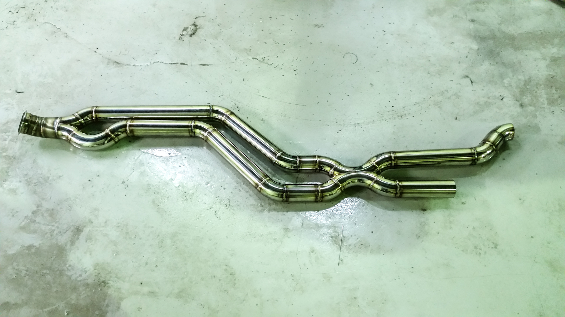

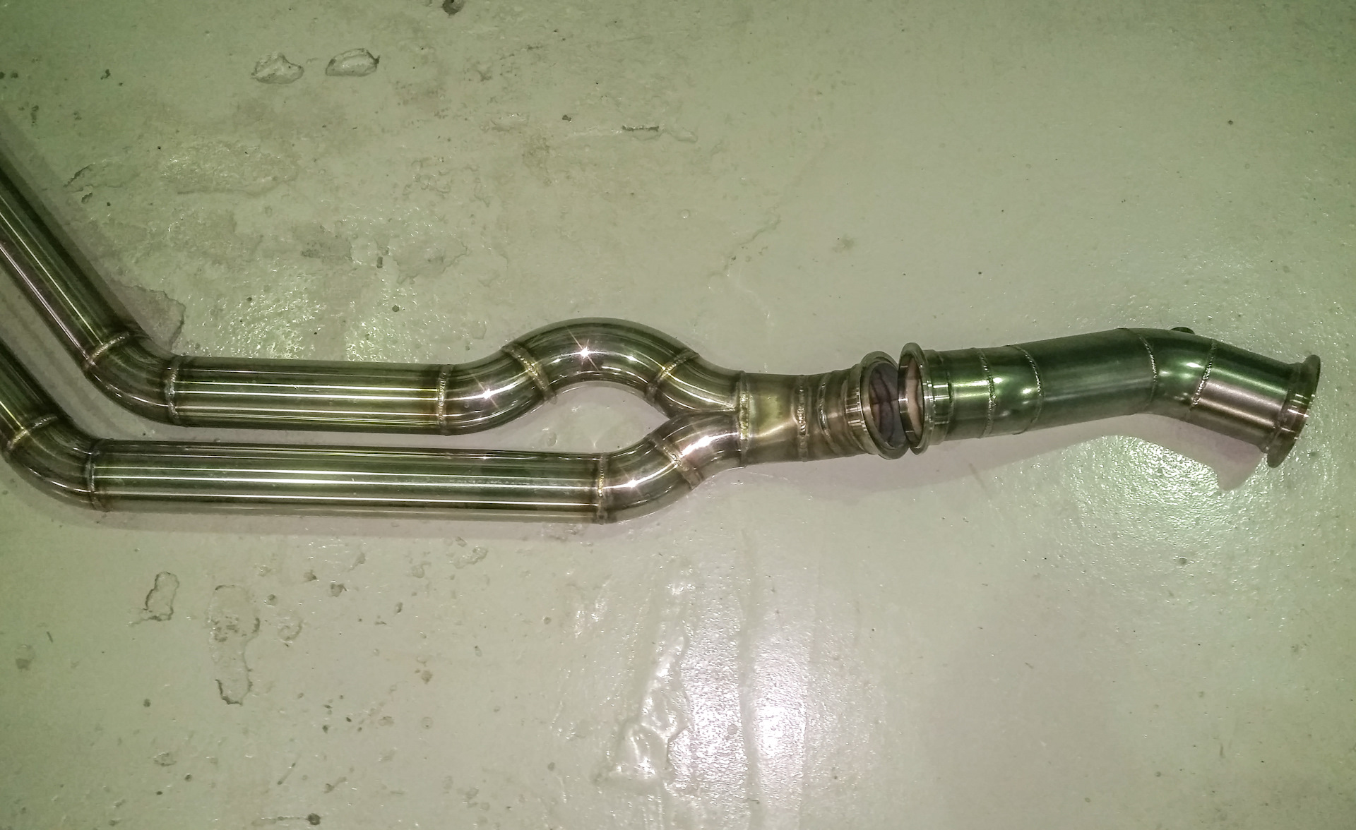

То есть вместо выхлопа на одной 76 мм трубе, для меньшего резонанса лучше провести выхлоп на 2-х 51 мм (или 60 мм к примеру) трубах, как и поступают авторитетные производители — они разделяют выхлоп на две половины ( две трубы ) сразу после даунпайпа!

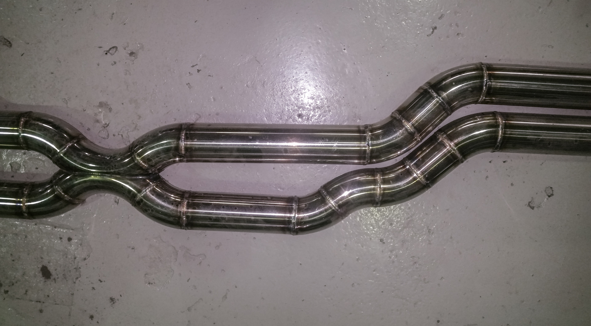

При разделении выхлопной системы на две стороны широко используется такой элемент как X-пайп.
Многие люди по незнанию считают что X-пайп, это элемент который каким-то неведомым образом улучшает звук. Не совсем так.
Х-пайп чаще всего ставится на V-образных амтосферных( реже турбо-моторах ) — с целью улучшения продувки цилиндров двигателя, в результате чего улучшается наполняемость цилиндра воздушно-топливной смесью в каждом такте работы, то есть позволяет увеличивать мощность и особенно крутящий момент.
Помимо этого Х-пайп обладает еще одним интересным свойством.
В любой трубе газы под давлением движутся по принципу турбулентности ( снова вспоминаем физику ) — то есть с завихрениями внутри.
Если два турбулентных потока из разных источников соединить в одном узком объеме, то сила турбулентности обоих потоков начинает суммироваться.
Но если создать два равноценных выхода из зоны повышенной турбулентности газового потока, то в эти выходы газы станут выходить по принципу ламинарного потока.
Ламинарный поток это — когда газ перемещается в закрытом объеме, слоями без перемешивания и пульсаций (то есть без беспорядочных быстрых изменений скорости и давления).
Чем более ламинарный поток в нашей выхлопной системе — тем меньше резонанса мы получаем.

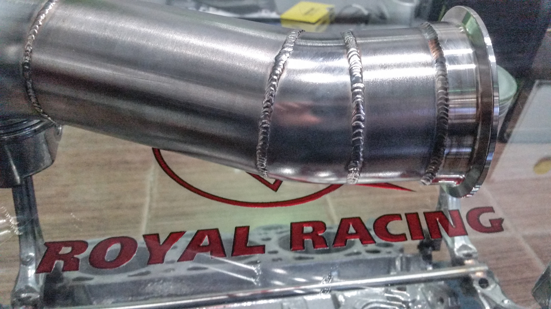

Еще один способ которым можно снизить резонанс — уменьшить колебательные возможности выхлопной системы. Сделать это можно очень просто — увеличить ее вес ( ведь трясти более тяжелый предмет сложнее), то есть сделать выхлопную систему из трубы со стенкой не 1.5 мм, а 2 мм.
Но вес выхлопной системы — довольно щепетильный момент и увеличивать его не хочет никто.

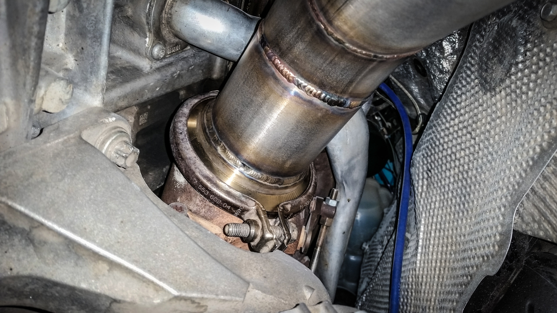

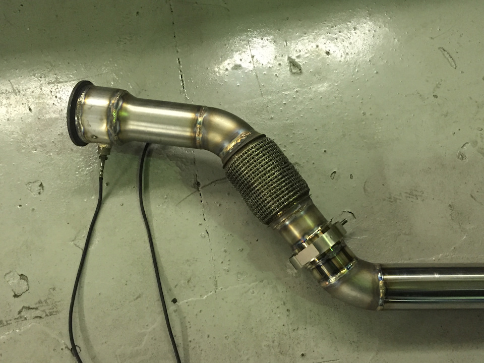

Но можно ограничиться в данном конкретном случае увеличением веса наиболее резонирующей части выхлопа, который выполнен из 76 мм трубы — то есть даунпайпа.
Не только можно. НУЖНО! ! !
Потому что сейчас, мы подошли к еще одной ошибке многих сервисов.

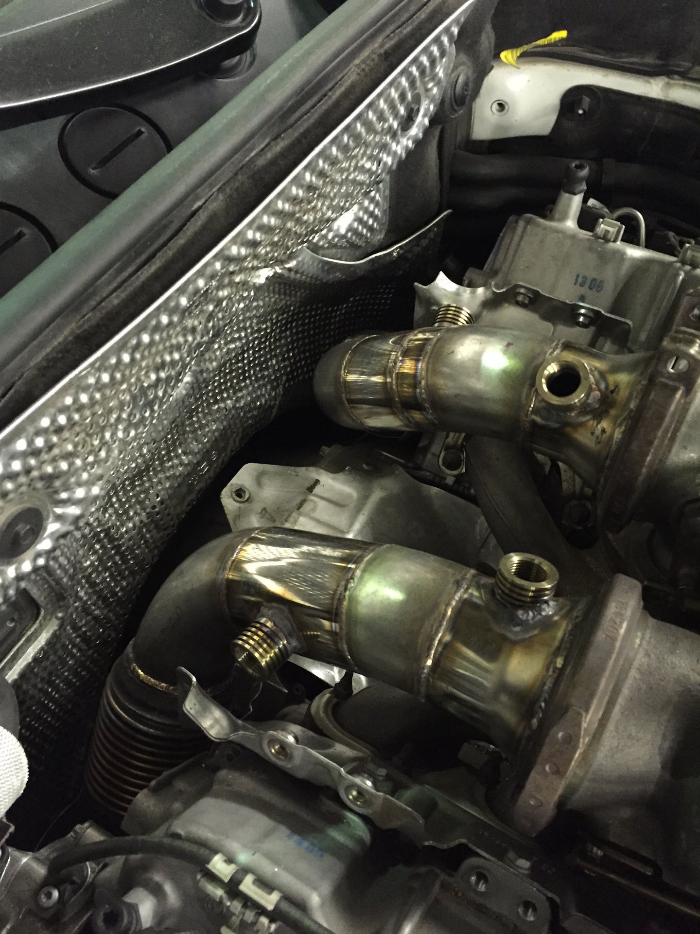

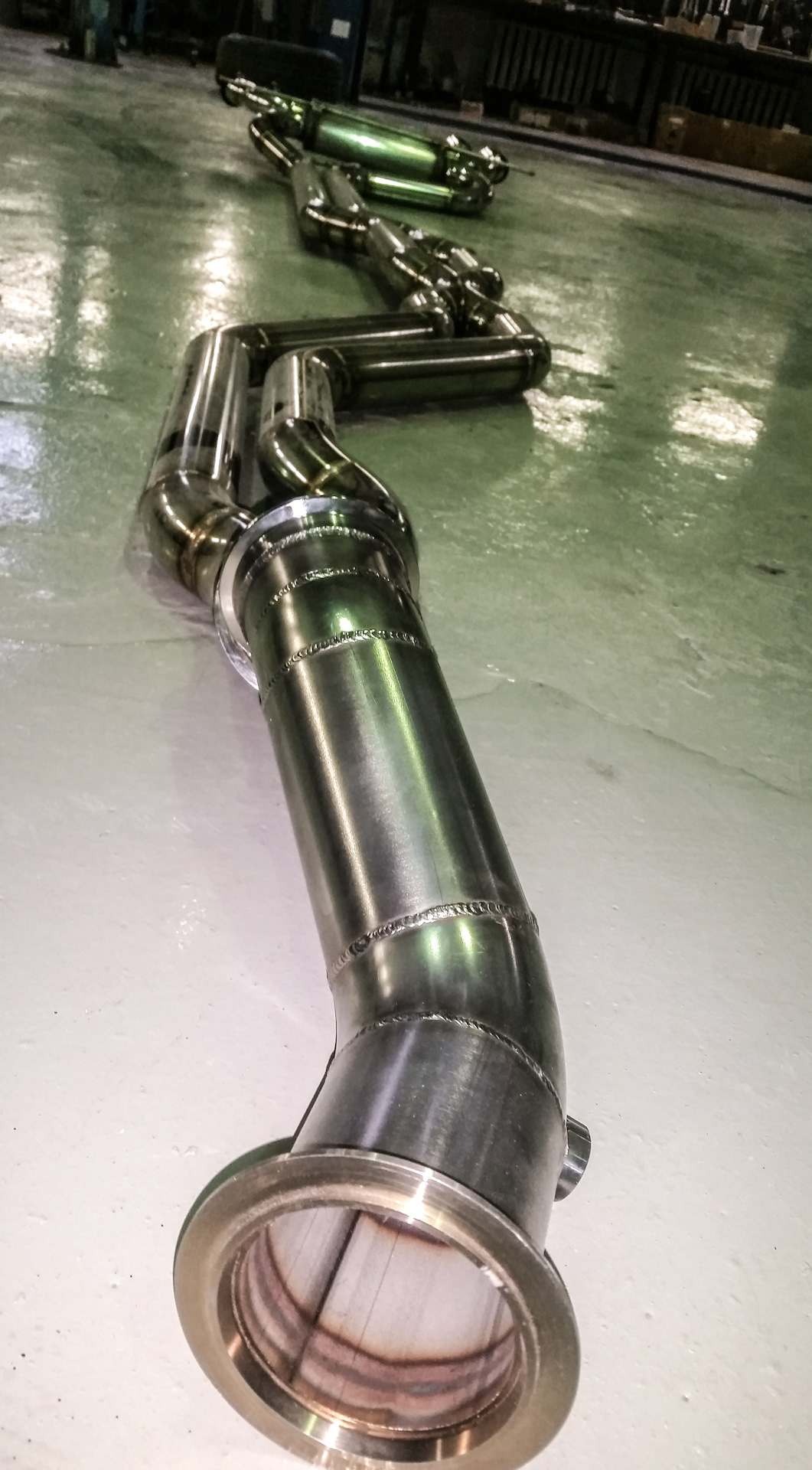

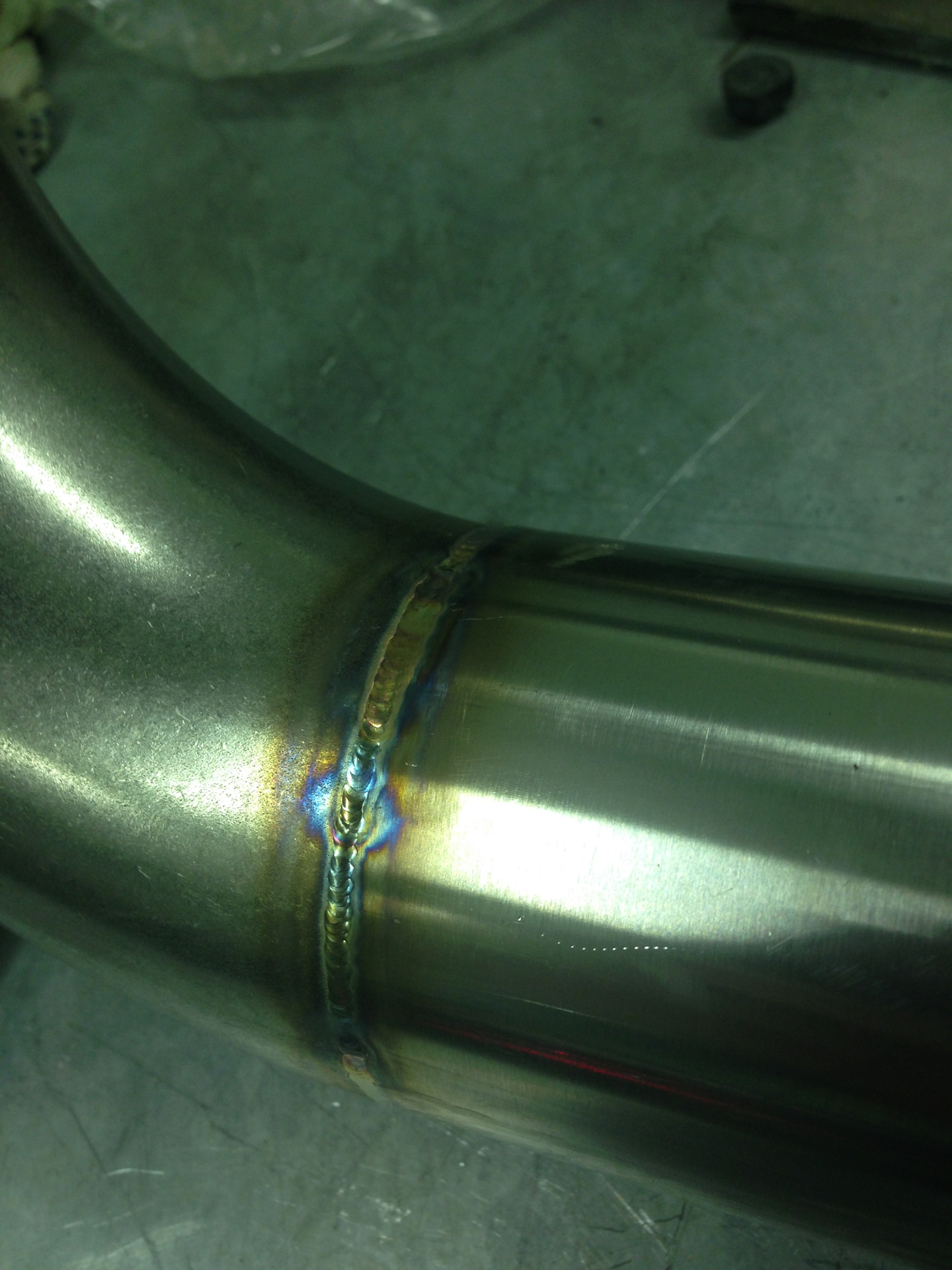

— Даунпайп как самая температурно нагруженная часть выхлопной системы имеет свойство расширяться и сужаться в процессе работы
— Всегда имеется риск того что из-за высокой температуры ( а мы часто имеем дело с очень сильно форсированными турбо-моторами у которых температура выхлопных газов достигает 700-800 градусов) — может лопнуть металл или шов.
Дабы исключить эти моменты, мастера и производители с опытом, изготавливают даунпайпы из трубы с толщиной стенки 2 мм. Запас прочности металла в таком элементе никогда лишним не будет.
Таким образом сделав даунпайп тяжелее и толще мы убиваем двух зайцев —
— Увеличиваем запас прочности, устойчивость к температурным деформациям.
— Снижаем резонансную нагрузку на выхлопную систему.

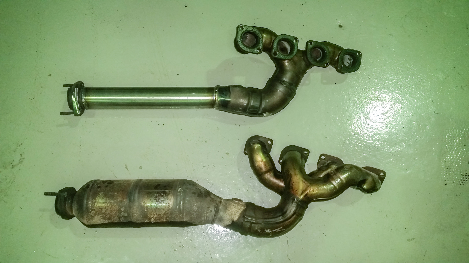

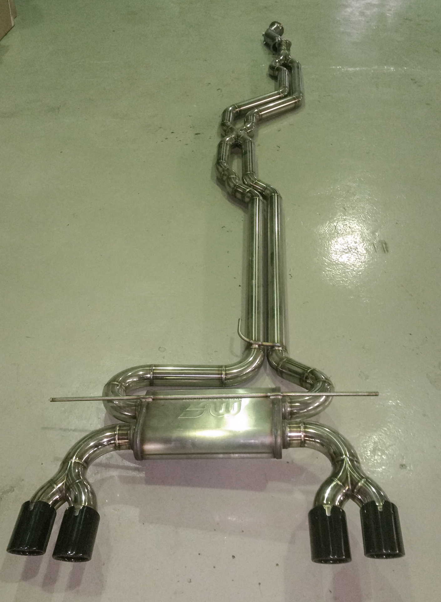

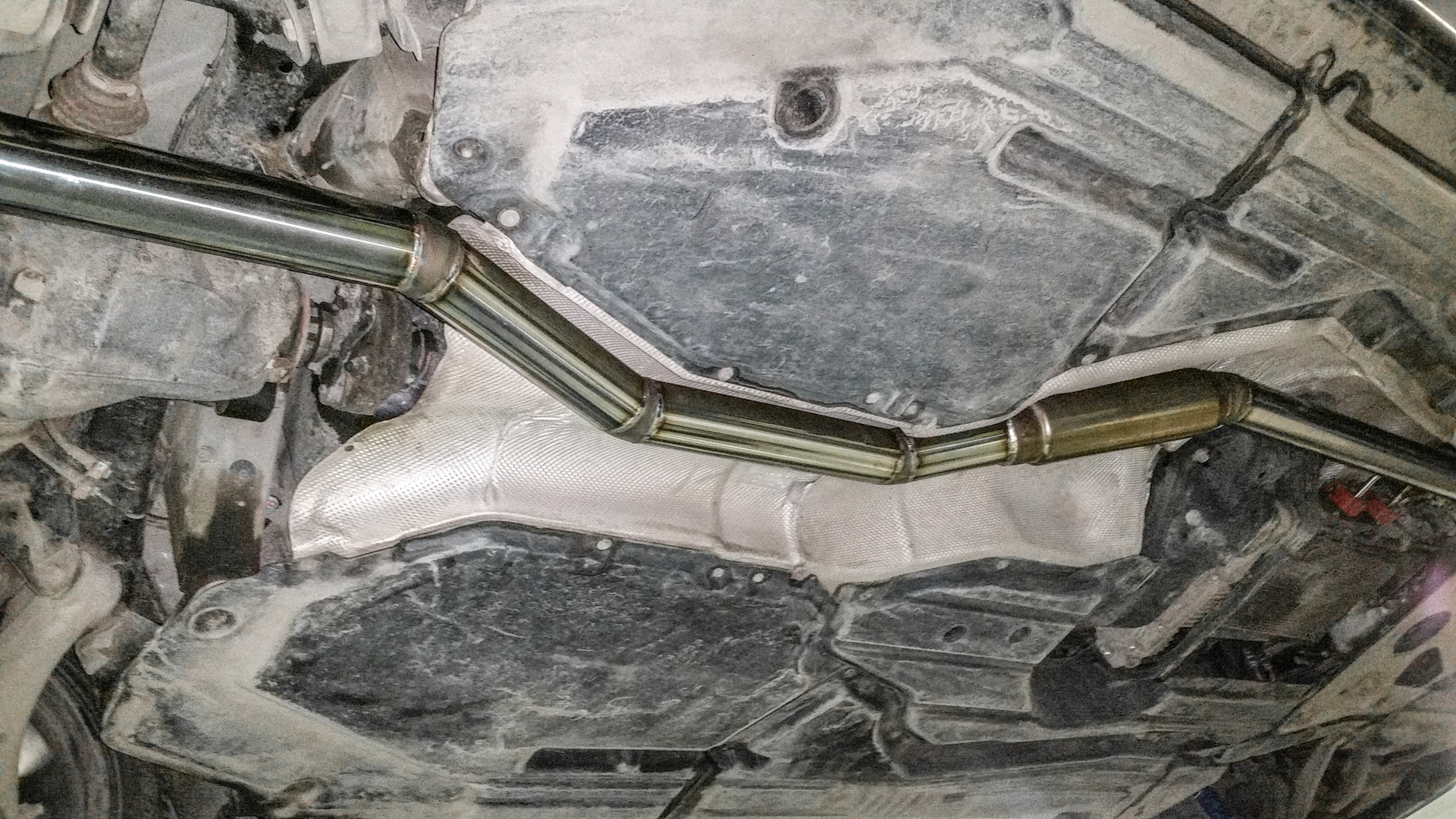

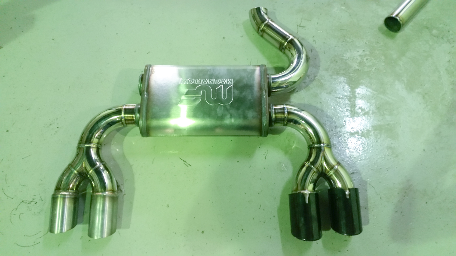

Пару наглядных примеров по изготовлению нами выхлопных систем:
первая полностью кастомная выхлопная система на BMW 640D F13 в России.
Выхлопная система на BMW 550i Military
Выхлопная система на BMW 3 series Coupe Single Turbo 760hp
Выхлопная система на BMW F30 320d
Изготовление выхлопной системы на самый быстрый дизельный BMW X3 в России.
Постройка первой в России BMW 335i 800+hp. Part 2
Создание выхлопной системы в рамках потрясающего проекта BMW 3 series "316" by Royal Racing

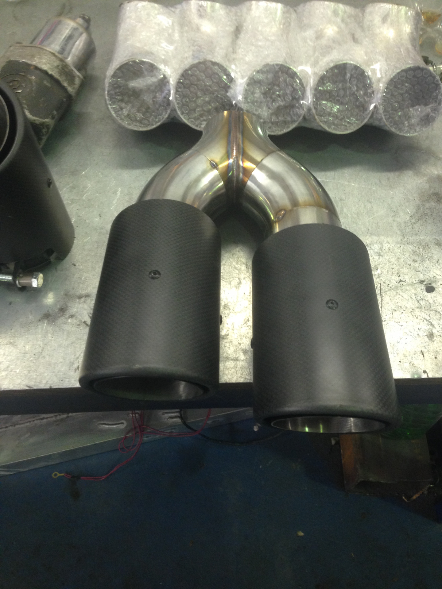

Лепота👍👍 а у вас насадки заменить как на первом фото можно?
Тебе не поможет)))))
M72-SEVER
Можно все!) звоните)

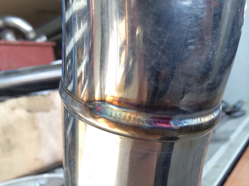

Не видел я пока швы лучше чем в E-tune

Это на какую машину выхлоп на фото?
Bmw M235
BMWX5-STAGE4
на каком именно ?
