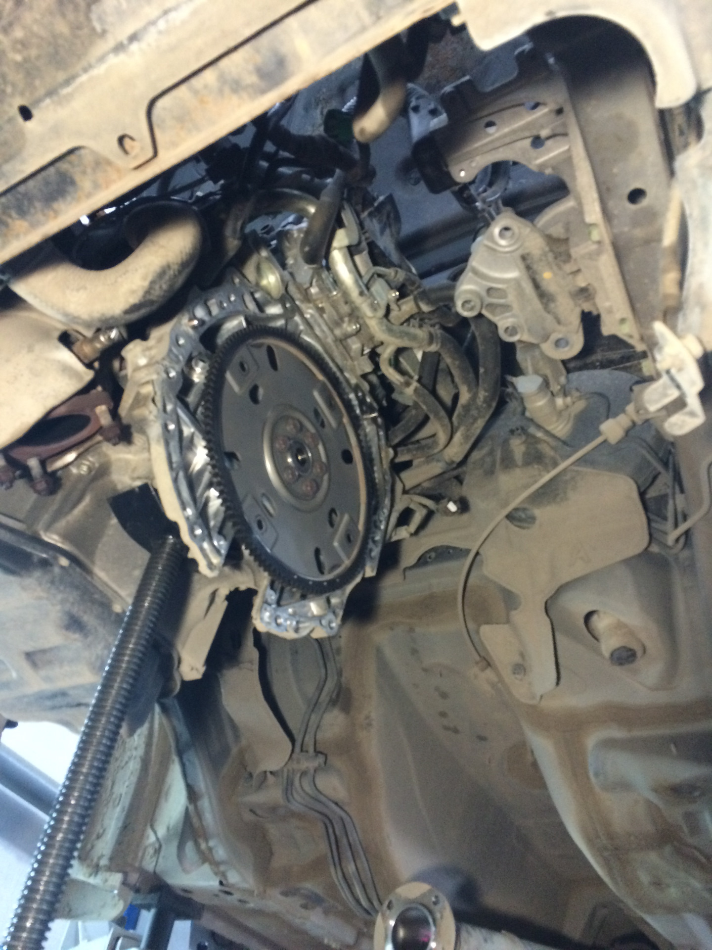

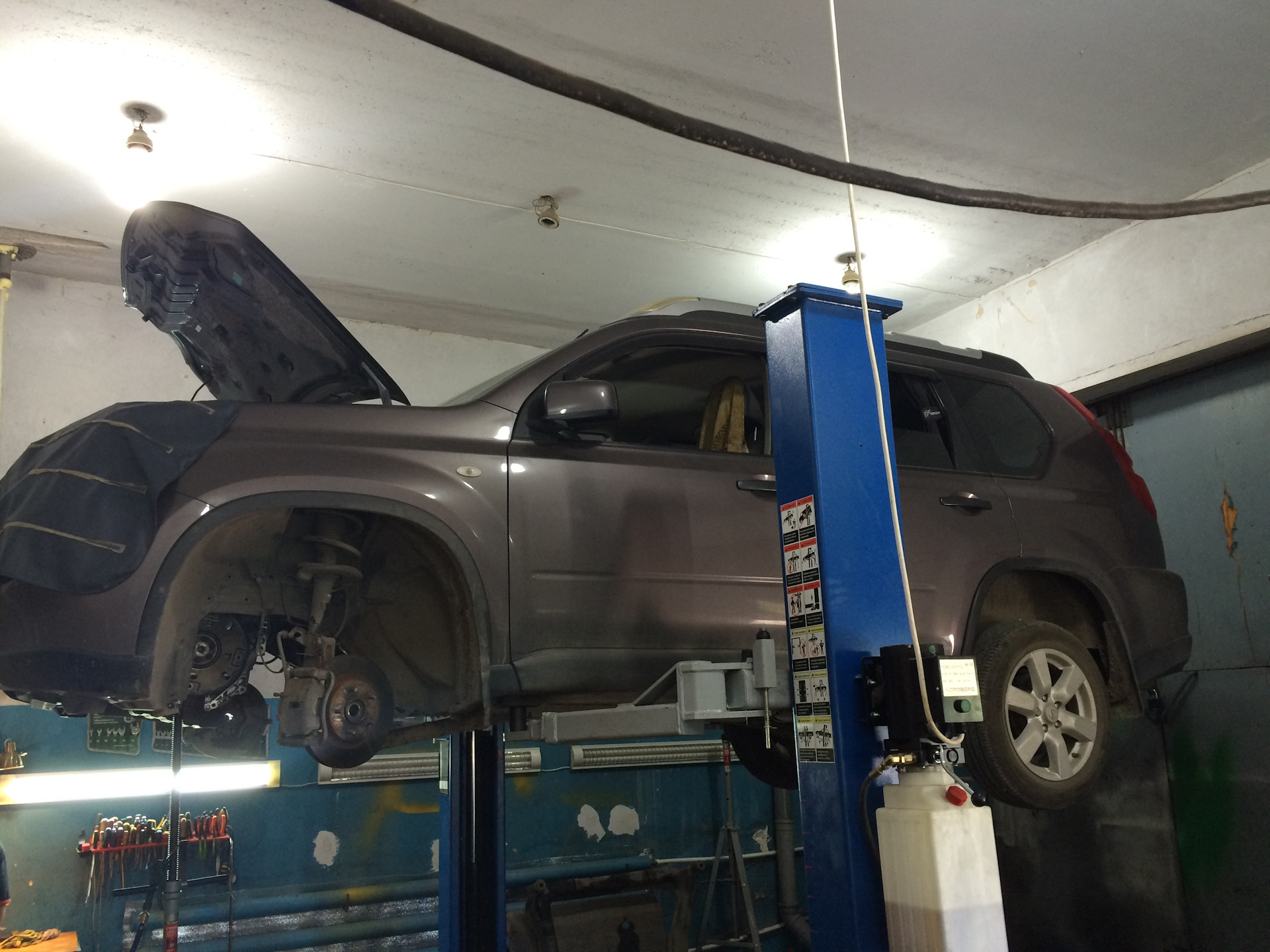

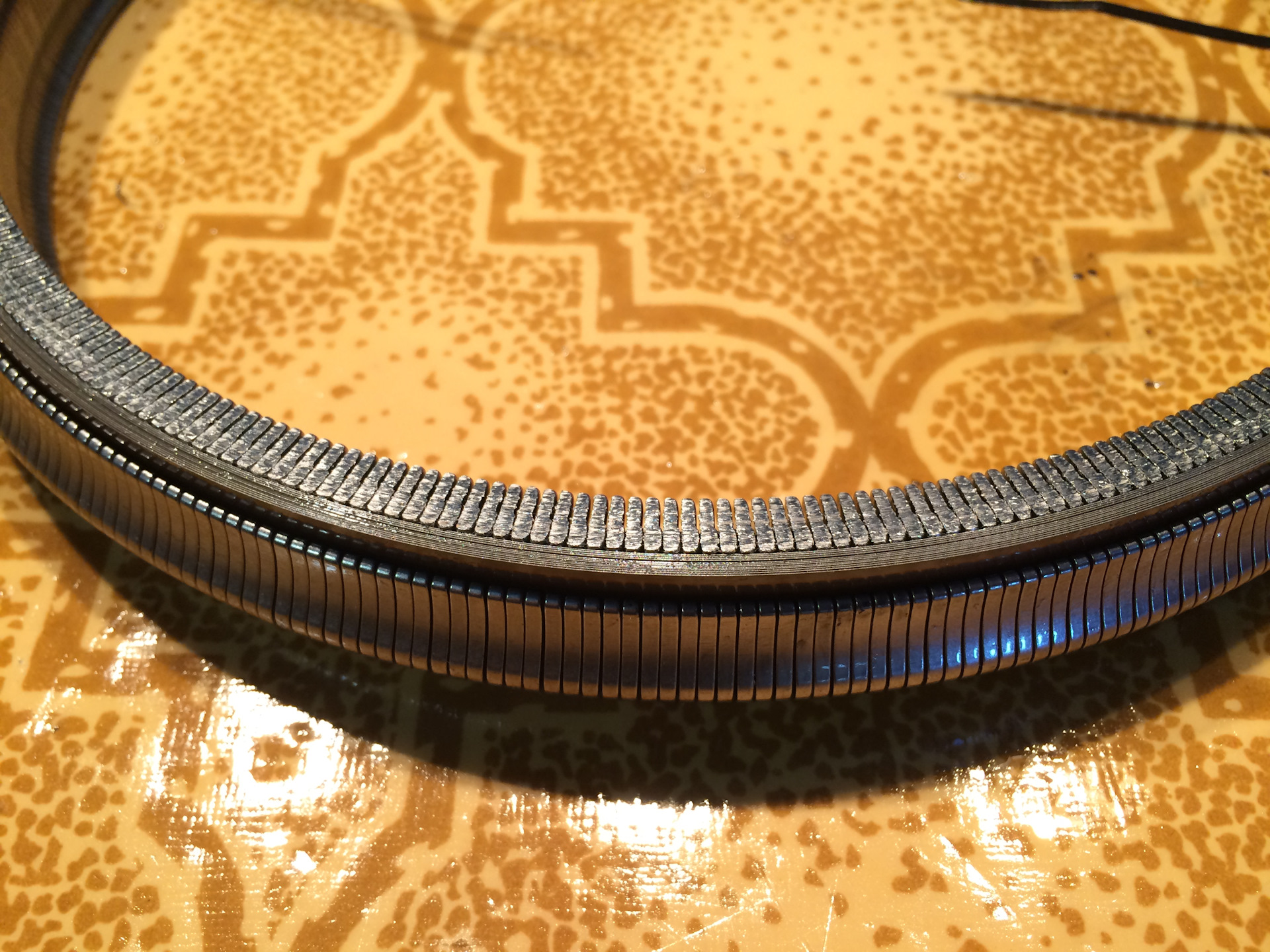

Nissan X-Trail 2.5л 4wd вариатор JF011E
Пробег: ~76.000 км.
Жалоба: При прогреве коробки, машина переставала ехать.

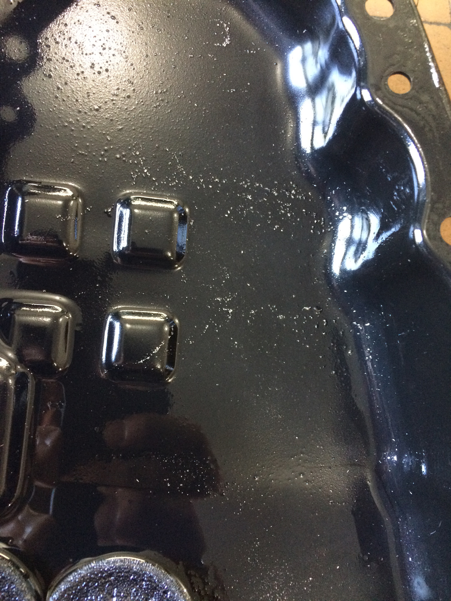

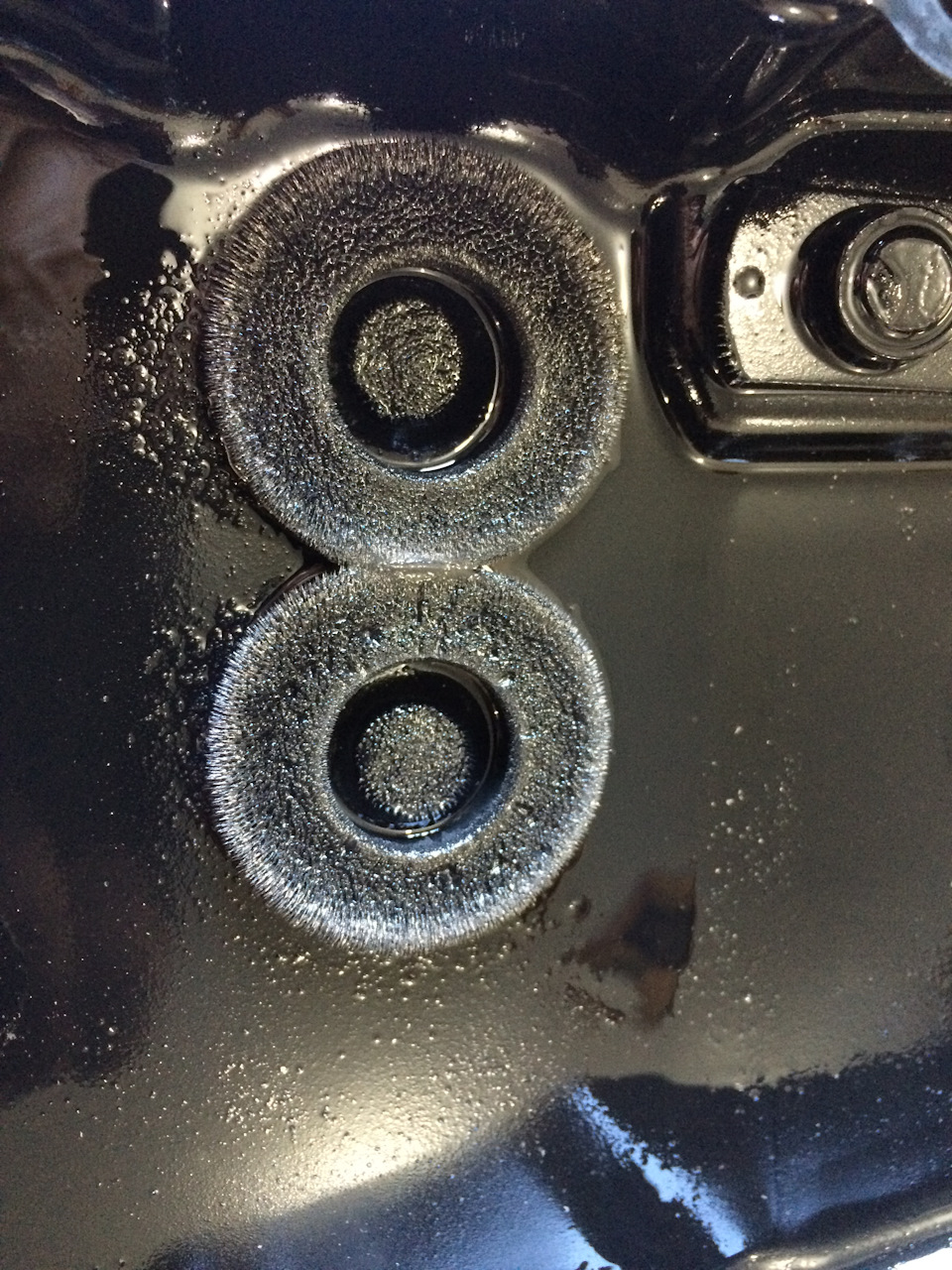

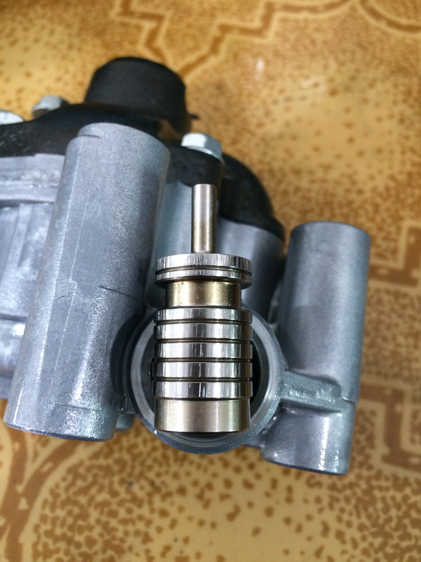

Первичная диагностика показала: Ошибки: P0868 и Р0746. При снятии поддона обнаружен износ на магнитах.
При дефектовке выявлено:
— износ и клин клапана маслонасоса
— износ ремня вариатора

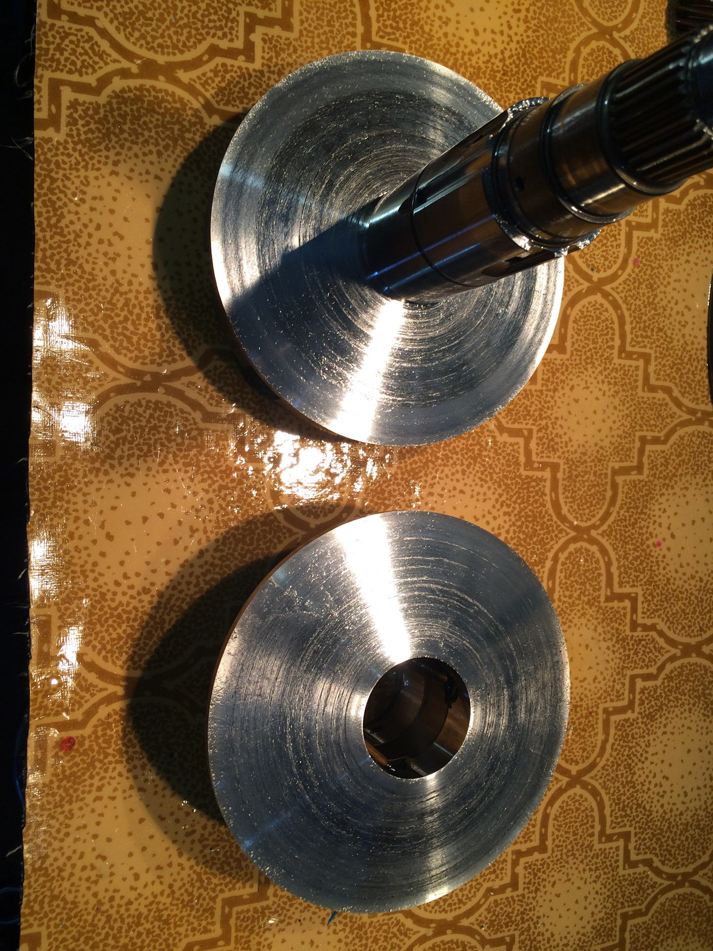

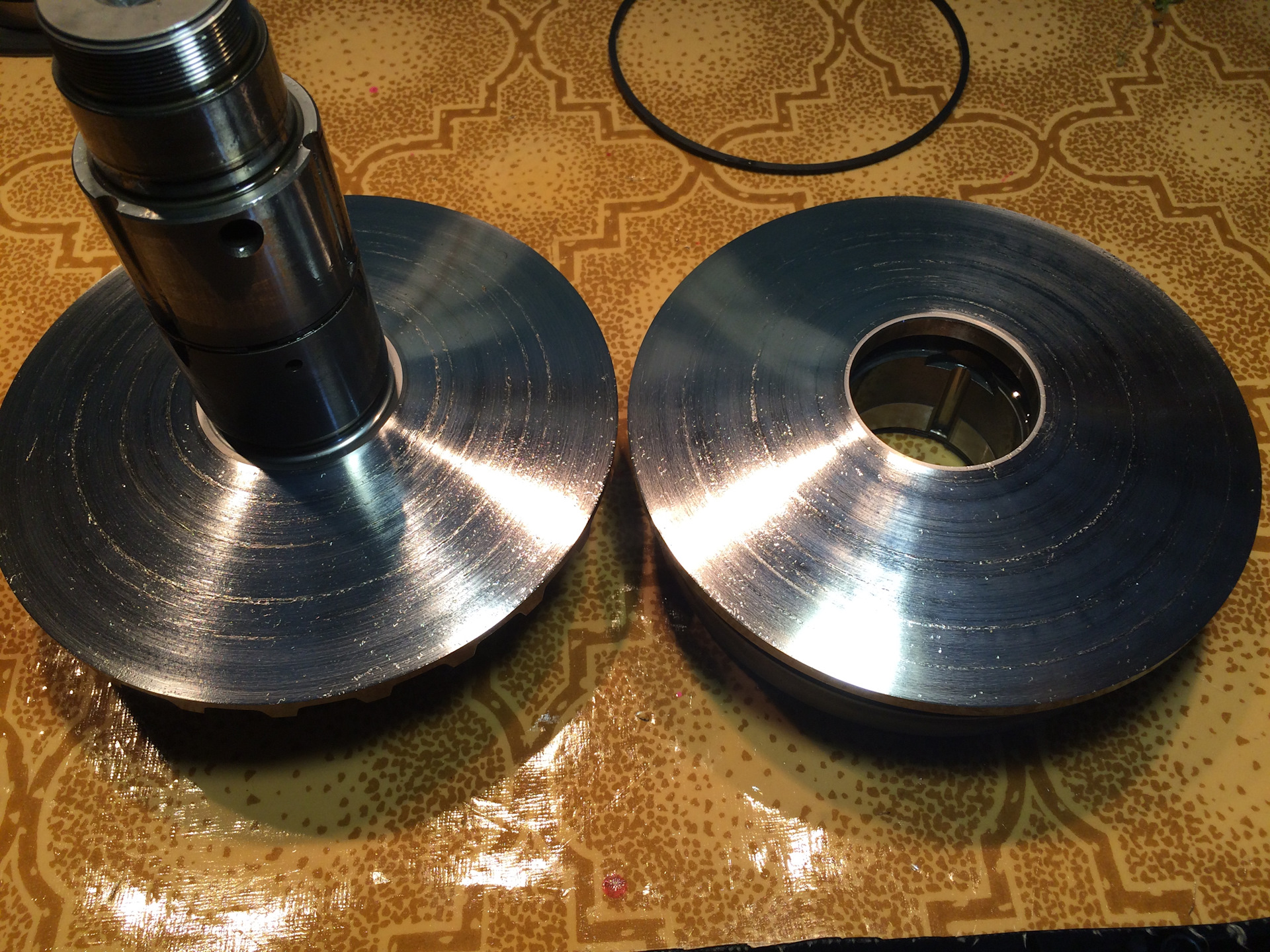

— износ рабочей поверхности первичного и вторичного конуса
— износ и задиры клапанов гидроблока, выход из строя соленоидов давления

Т.е это:
— замена маслонасоса
— замена ремня вариатора
— замена первичного и вторичного конуса
— замена клапанов гидроблока
— замена соленоидов давления
Я ничего не забыл по работе?
Да, только замена гидроблока в сборе
