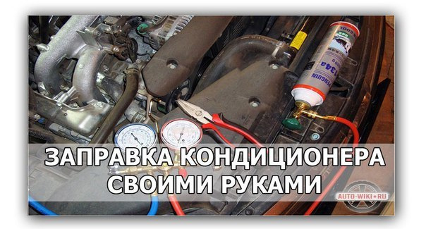

Оборудование для заправки кондиционера авто
Самостоятельная заправка автокондиционера требует как базовых навыков, так и определенного комплекта оборудования. Поэтому, для проверки давление в системе и последующей заправки автомобильного кондиционера, нужно приобрести:
— метрологическую станцию;
— шланги;
— переходник с краном, позволяющий подключится к системе;
— баллон хладагента соответствующего типа (R-12 или R-134а).
Все необходимое оборудование для заправки кондиционера автомобилей своими руками можно приобрести в любом автомагазине.
Стандартный магазинный комплект для заправки подключается следующим образом:
Баллон с фреоном, на нем имеется резьба и плоскость, которая прокалывается иглой во время подсоединении переходника (когда такой переходник с краником отсутствует, то нужно докупить отдельно).
Соединительная муфта дает возможность подключить через тройник, манометр и шланг.
Другой конец шланга подключается к метрологической станции (приобретается отдельно) к которой подсоединяется еще один шланг.
Каким образом заправляется и как отличить, где какой штуцер?
Системы кондиционирования имеют две стороны: низкого (показана красной стрелкой) и высокого давления (на нее указывает синяя стрелка).
Заправка автокондционера производится в магистраль низкого давления, поэтому, первым делом вам понадобится найти нужный штуцер. Чтобы исключить заправку со стороны высокого давления, размеры входных отверстий различны. У некоторых моделей колпачки штуцеров обозначаются буквами «H» и «L» или имеют разный цвет.
При откручивании краника магистрали низкого давления, тщательно протирайте сам колпачок и участок трубки тряпкой, чтобы внутрь не попала пыль или мусор.
Этапы самостоятельной заправки автокондиционера
Независимо от модели авто и внешнего вида узлов, общая инструкция по заправке кондиционера автомобиля будет аналогична.
Итак, чтобы заправить фреон в систему автокондиционера, делаем следующее:
Очищаем от грязи защитный колпачок и участок магистрали низкого давления, затем открываем его.
На заправочный штуцер надеваем шланг от собранного ранее оборудования.
Инструкцией по заправке автокондиционеров предусмотрен запуск двигателя и поддержка 1500 оборотов. Держать их нужно для того, чтобы компрессор прокачивал фреон по магистралям. Поэтому на данном этапе либо нужна помощь, либо можно поместить что-нибудь под педаль газа.
Включаем рециркуляцию воздуха по салону на максимум.
Открываем краник магистрали низкого давления, перевернув баллон с хладагентом вверх дном, и потихоньку открываем вентиль. Кондиционер начинает заправляться (на работающем двигателе).
Заправка кондиционера автомобиля сопровождается постоянным контролем показаний манометра.
Давление в магистрали низкого давления не должно превышать 285 кПа и в идеале должно составлять на 10 единиц меньше. Превышение максимально допустимого давления может привести к выходу из строя компрессора.
Чтобы понять правильно ли заправляется система, можно посмотреть в окошко фильтра-осушителя — если там не наблюдается пузырьков и видна прозрачная жидкость, значит, вы все делаете правильно.
Как только в салон пойдет прохладный воздух (около 5-8 C°), а шланг возле штуцера низкого давления будет холодным, как лед, процедуру заправки кондиционера машины можно завершить.
