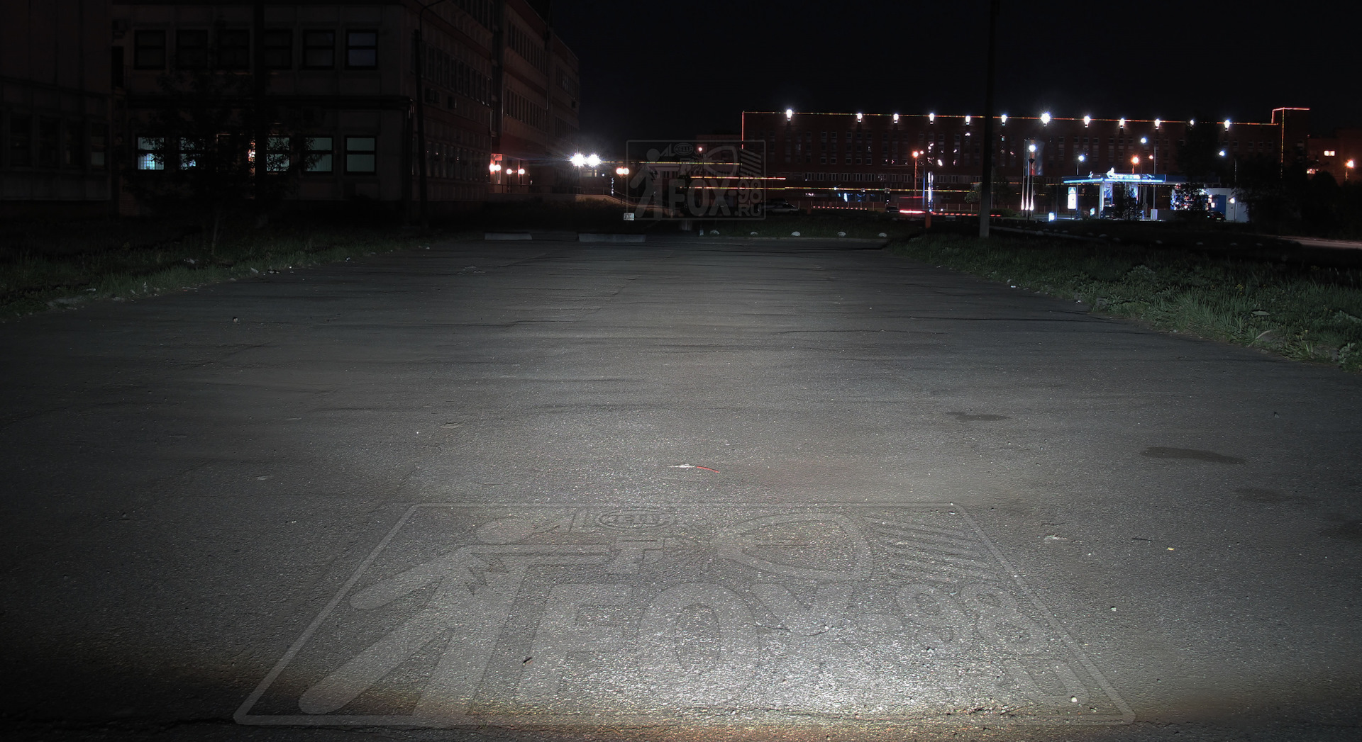

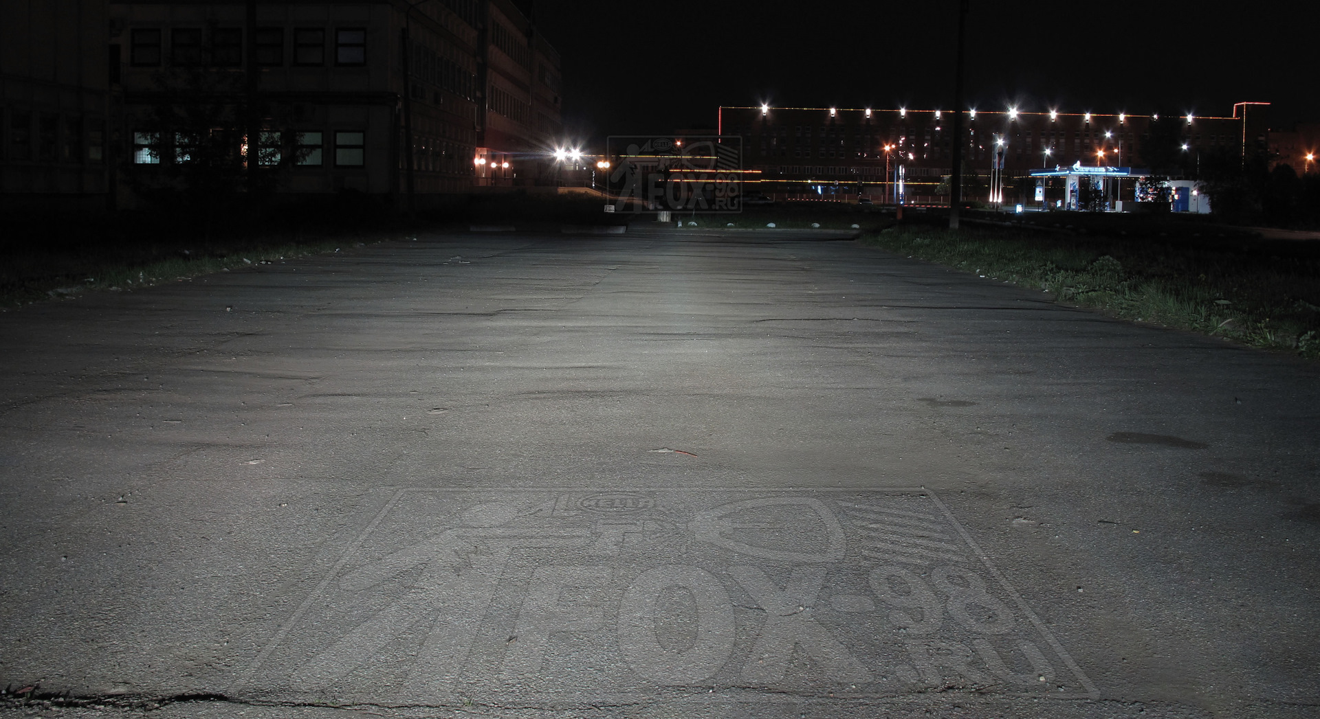

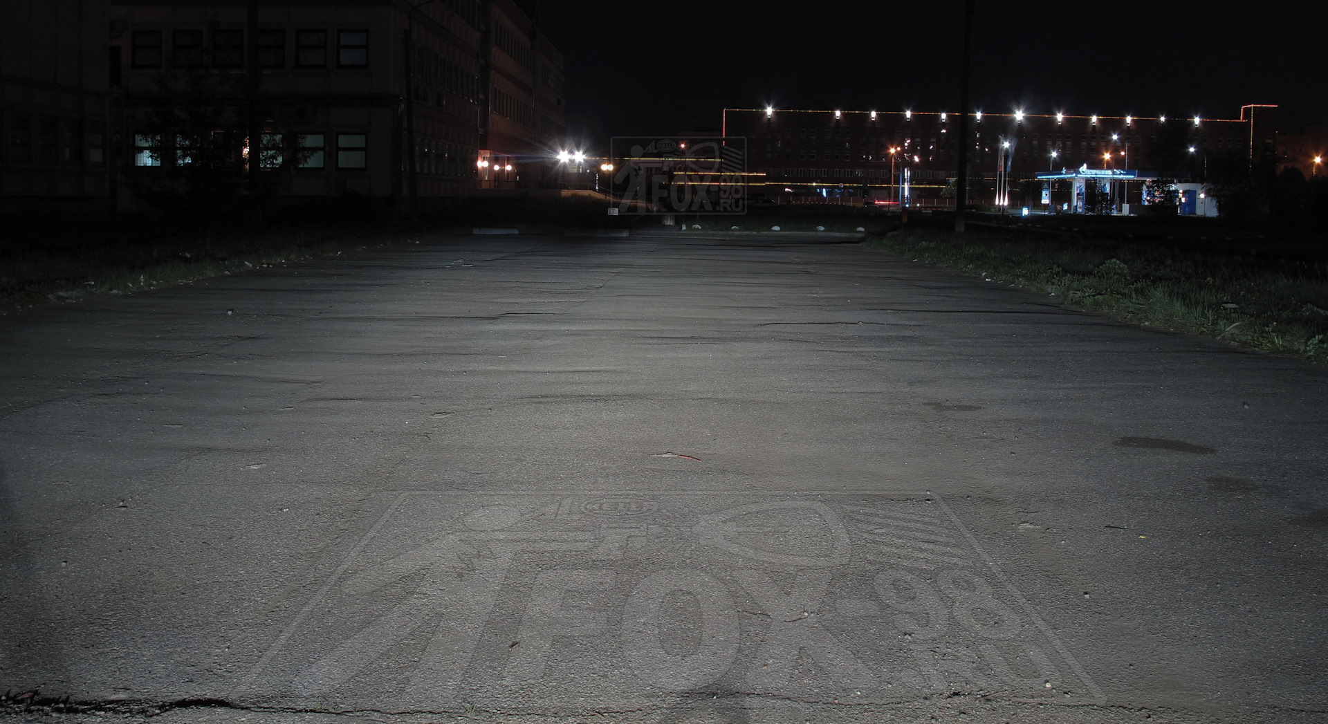

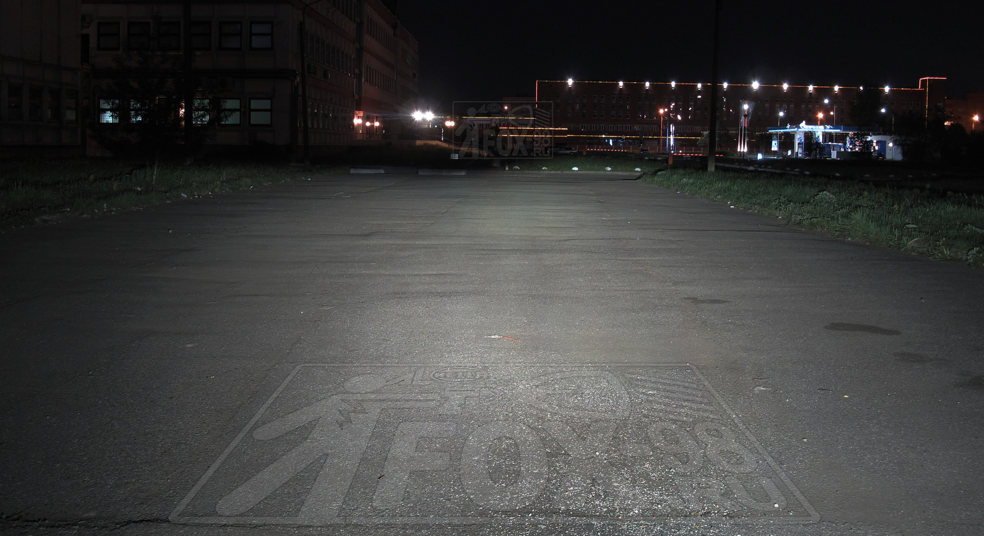

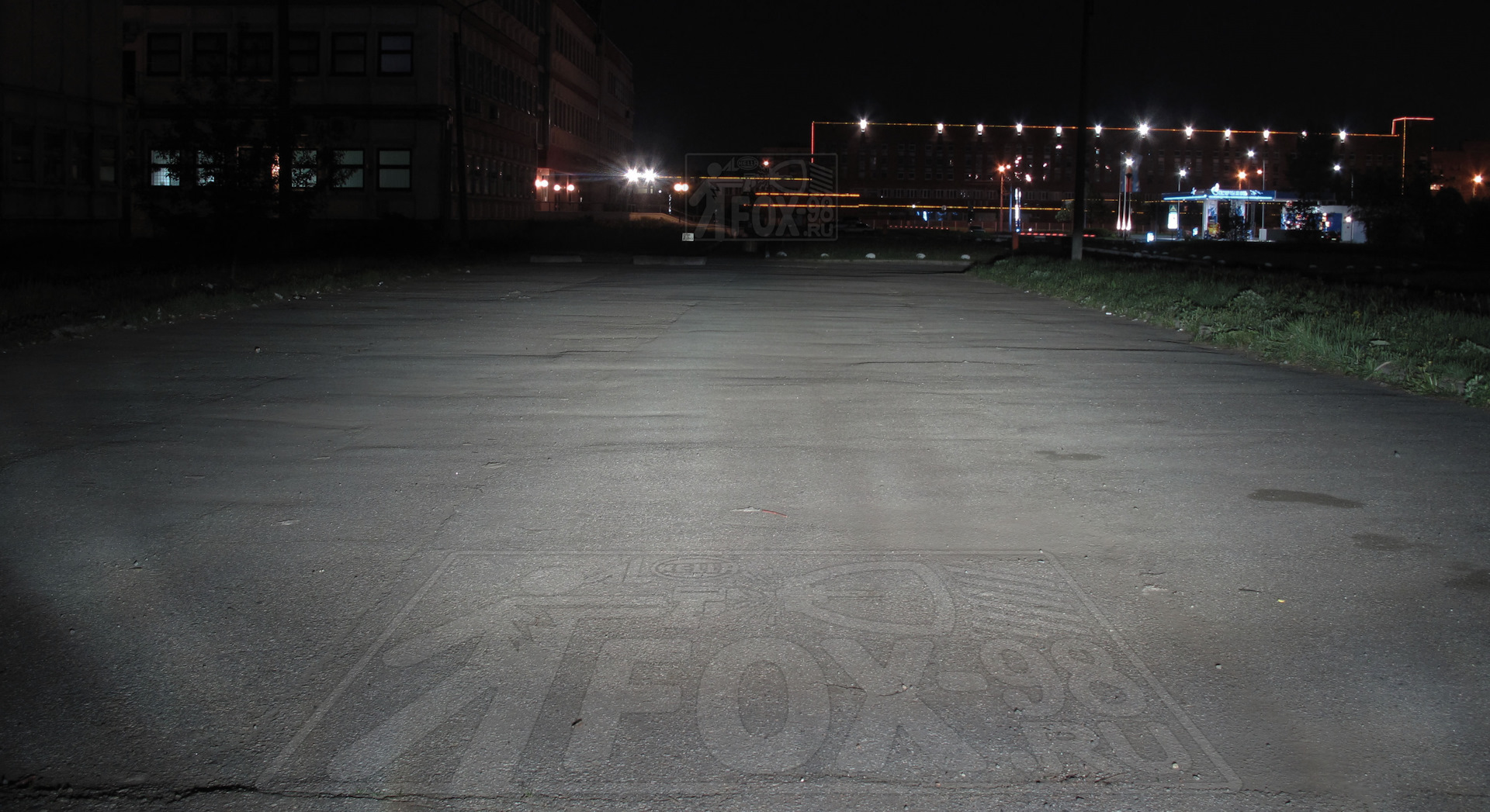

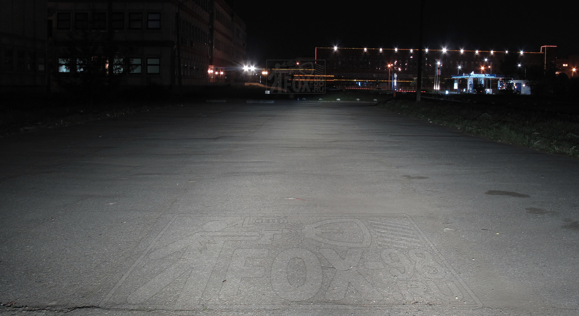

Откровенно говоря, поднадоели всевозможные "заборные тесты" с приборами и без них, решил запилить реальный дорожный тест. То есть так, как мы видим глазами максимально приближено к реальности.
Условия теста:
-Модули располагались в момент фотосъёмки на высоте примерно 1 метр над дорогой.
-Одни и те же лампы (D2S Philips 85122+)
-Одни и те же блоки розжига (Hella-3)
-Один и тот же источник питания AKБ 50а/ч на 12в
-Бытовая цифровая фото-камера Canon G10 с ручными настройками на штативе, на высоте примерно 1,6 метра
-"Ровная" :) асфальтная площадка размером 16х60метров
Условия теста не идеальны!
Основная цель сего, это понимание светораспределения по дорожному покрытию
Фото в разрешении 3998х2126 пикселей тут
Тест будет дополняться/расширяться фото и текстовой информацией

повертев кадры на Dropbox туда-сюда, делаю вывод что Bosch лучше всего и равномернее освещает дорогу впереди, что и требуется от ближнего света
Из тестовых больше всего Hella 2 понравилась. Да, есть некоторые у кого засвет шире, ярче, но кажется, будто бы они вблизи (близко к капоту) чересчур яркие.
Я так понимаю, что если есть возможность, то и нет смысла менять Hella 2 на Hella 3 . Hella 2 достаточно адекватно светит ( если с отражателями всё ок) … И вопрос : Hella 3 проходит ли все нормы при тех.осмотре ( вписывается ли в международные регламенты ) ? Катаюсь за рубежом и вопрос очень важный ! ( кузов 219, CLS Mercedes )

Сам ежу на двойке у неё освещённость на своей полосе лучше тройки.
Спасибо за инфо ! Значит Hella 2 свободно продаётся . Если так, то её и поставлю .

Лично для меня так и остаются два фаворита : Hella матовая и БиБоши .
MVV-79
Согласен. Я тоже раньше думал, что чем ярче на заборе, тем лучше. А оказалось, что это фигня.
Просто на заборе многие смотрят на верхнюю кромку светового пучка, которая формируется прямой проекцией лампы через линзу. А для освещения дороги необходима часть, которая отражается от верхней части отражателя и через линзу попадает на дорогу перед машиной.
Проблема в том, что именно освещающая дорогу часть отражателя постепенно выгорает из-за того, что расположена над лампой и сильнее всего греется… :(

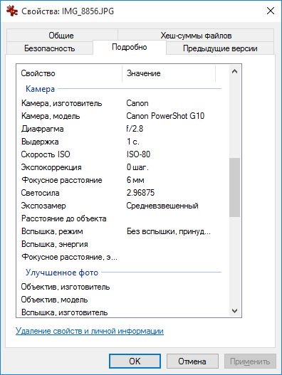

а настройки камеры не помните?
хочу свои сфоткать и сравнить.
b-a.d-cd.net/231ec2as-480.jpg
мой аппарат так не сможет))
немного слабее получилось.
в смысле не сможет? нет таких настроек в ручном режиме?
диафрагма и фокусное побольше.
в принципе по уму мне надо было ISO еще убавить, а выдержку прибавить, но без штатива все дрожит((
с рук хорошего кадра не выйдет
я выставлял ISO-80 и 1 секунду выдержки…
согласен) тем более для качественного сравнения)

Диафрагма 3,5 минимум. В принципе, можно было выдержкой все вытянуть, но опять же, штатива не было.
Да, тут без штатива никуда. У меня штатник тоже был 3,5 — 5,6, но потом еще 50 мм f1,4 купил, с ним снимать в темных местах попроще стало. А так 3.5 днём вполне.

Под фото с линзами написано "слева направо, модули расположены в том же порядке, как и тестовые фото". По тесту Бибош предпоследний, а на фото, если не ошибаюсь, последний.
Поправьте, если не прав.
Считаем с верху вниз. Маздовский модуль в кадр не попал.
точно :)
обзоров 6, а билинз на фото 5 :)))

как по мне, хелла 3 лучше всех получилась, 4 чуть хуже…
Бош все осветил и обозначил, без лишних теней и полос. 5+
