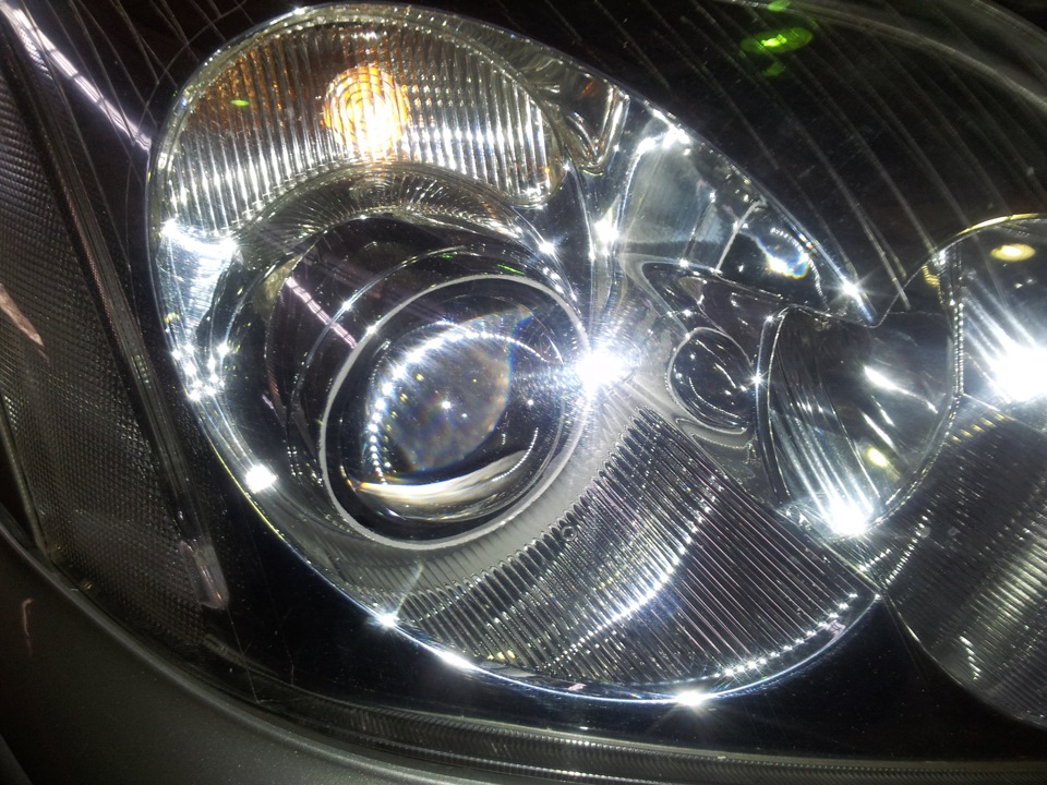

После мойки машина приехала вот с такими фарами
Сразу сфоткал ближний свет от обеих фар

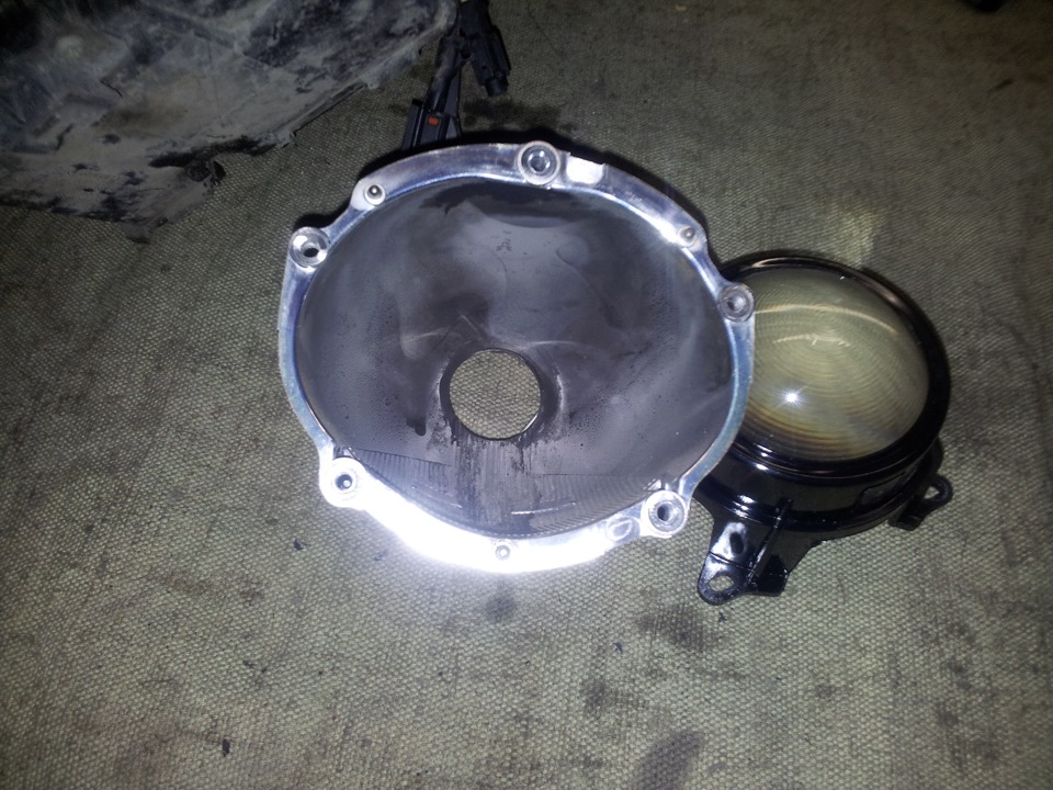

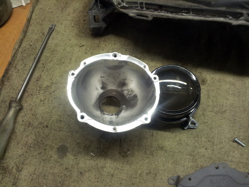

Перейдем сразу к демонстрации отражателей со снятых линз
Ну да ладно, удивился я не слабо, но надо продолжать начатое.

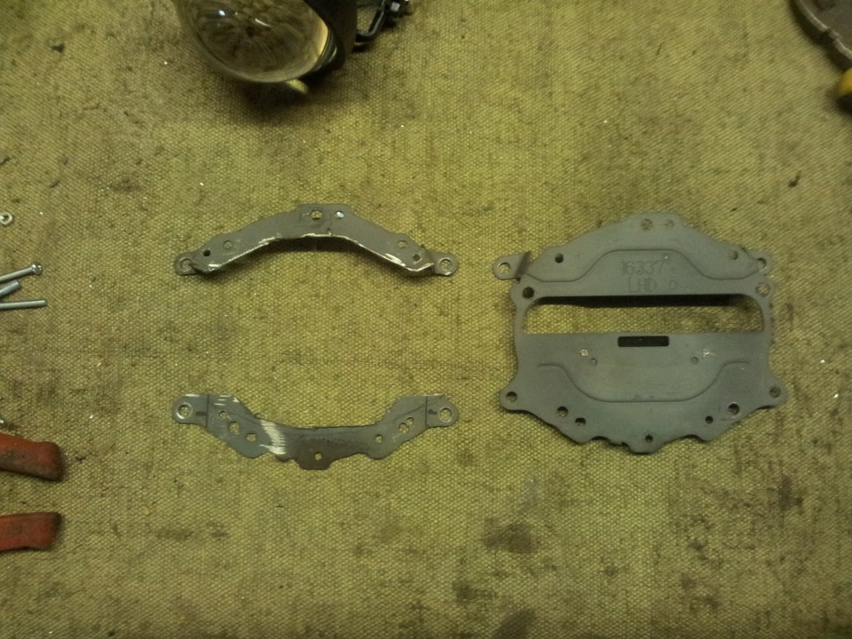

Примерил Би-линзы к местам крепления старых линз и увидел что крепежные отверстия даже рядом не совпадают )))
Глаза боятся руки делают!
После небольших размышлений как же закрепить новые модули, решил использовать старые "шторки" как основа для переходных планок.
вот о чем я

Вот так встал модуль с переходными планками
правая фары выглядит так же уверяю вас )))

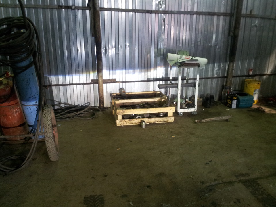

Ну и конечно же для того чтобы было понятно ради чего всё это было сделано я просто обязан был сфоткать как стал светить ближний свет фар.
в гараже установить по ГОСТу нет возможности т.к. до ворот не 5м, поэтому поехал к брату в сервис, нашел свободную стену и выставил галочки в линию
Дальний сфотографировать не получилось из за того что перегородка из оцинковки ужасно отсвечивала, оно и понятно четыре дальних в раз включаются.
Сам же я этой работой был очень доволен, потому что результат был заметен даже солнечным днем.

Отличная работа. Хотелось бы узнать отражатели на 4 и 5 фото они выгорели или это налёт который можно стереть и тем самым хотя бы на какое то время решить проблему со светом.
Спасибо. К сожалению это покрытие матовое и очень шершавое, пробовал протереть но ничего не вышло.
