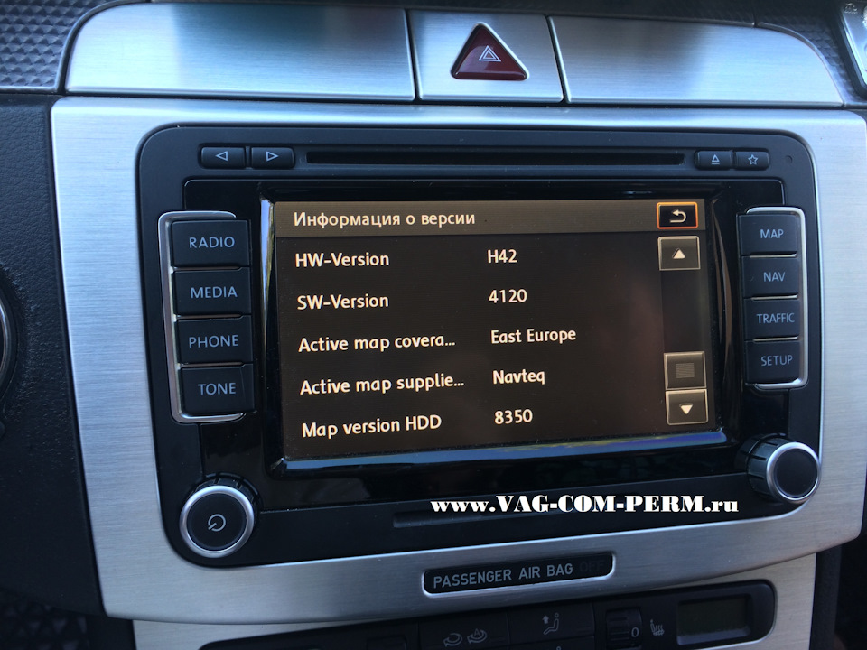

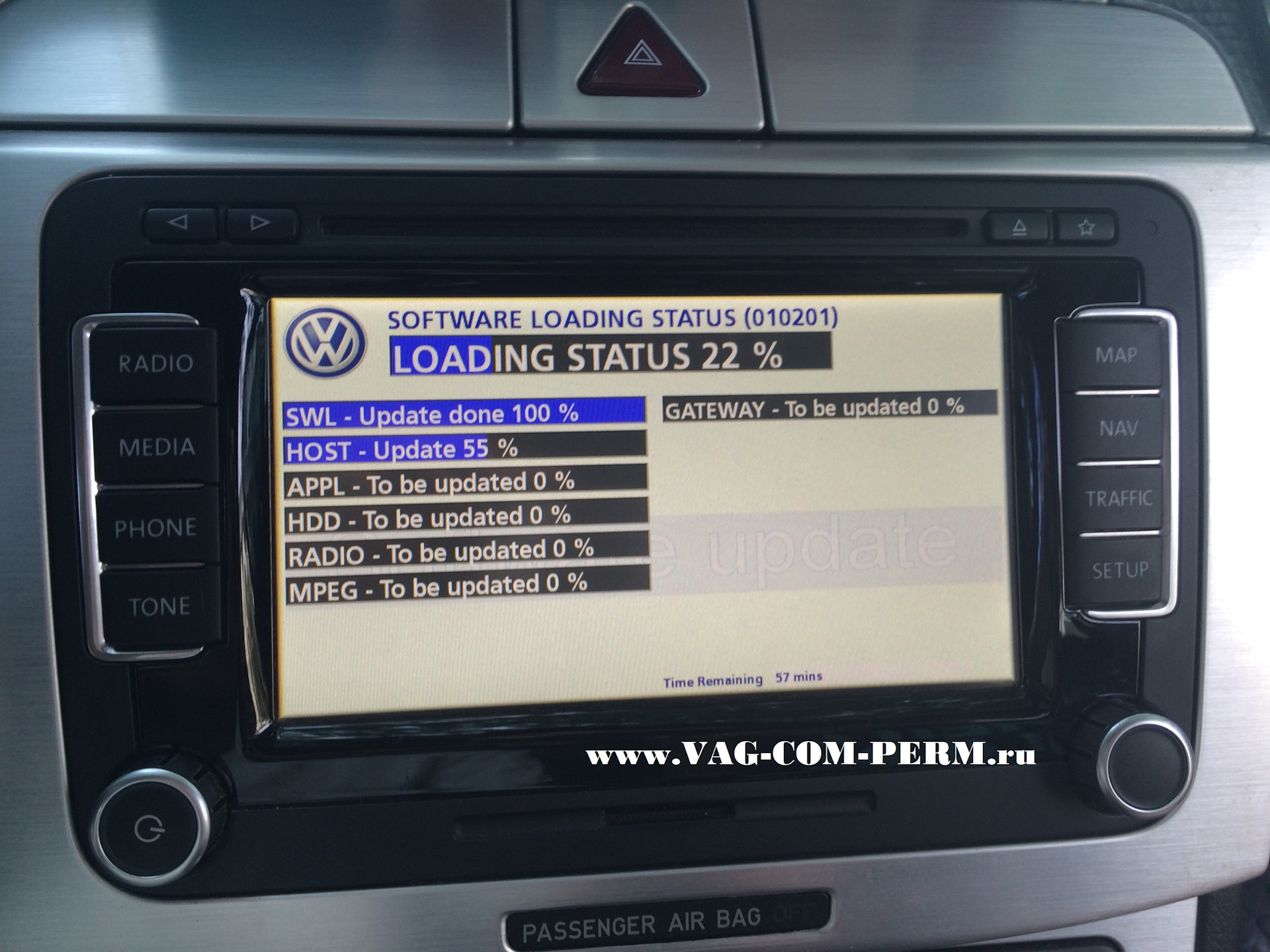

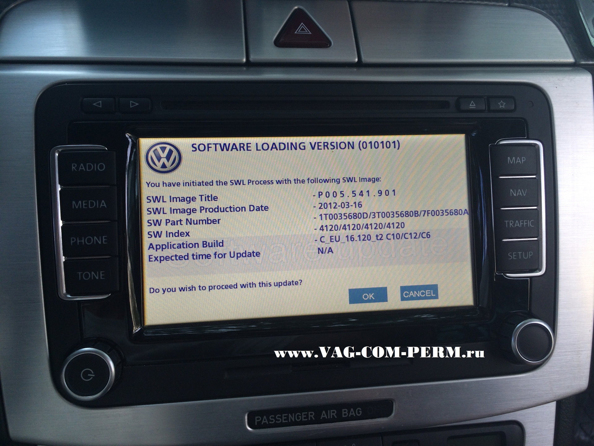

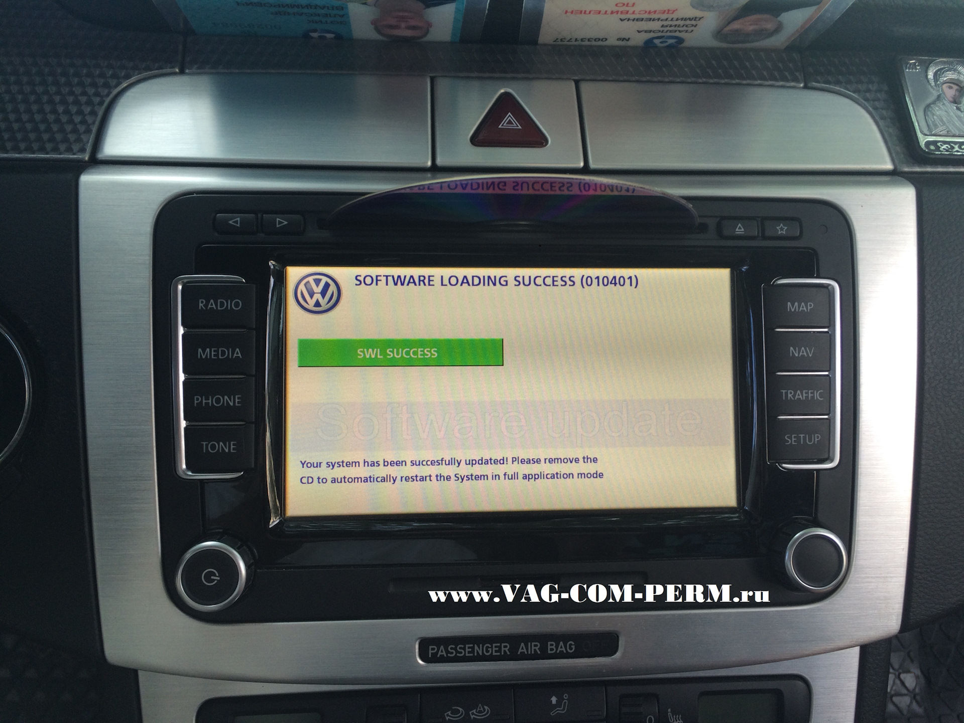

Обновляем прошивку RNS 510 до версии 4120 (после обновления требуется повторное кодирование 56 блока, изменяется дисковое пространство (50:25:25) и если было иное деление диска вся информация удаляется, реализована функция радиотекста и режим видео 16:9 масштаб. Видео в движении и скрытое меню активированы)
После обновления прошивки грузим новые навигационные карты Восточной Европы v13 8350, а также новые POI от Venom.
И получаем полностью готовую к работе RNS 510 с самыми актуальными картами и POI
